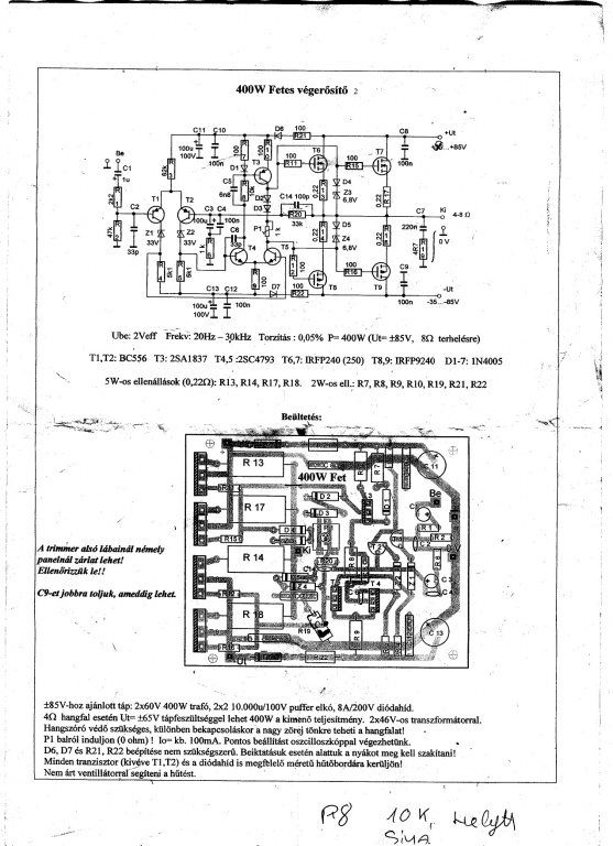

Sziasztok! Segítséget szeretnék kérni,hogy van nekem 2db 400W-os fetes erősítő modulom,és azt szeretném kérdezni,hogy mivel nincs hozzá meg felelő trafóm,hogy nem-e lehet át alakítani úgy,hogy AC 2x35v 500W,-os trafóról kilehessen hozni belőle legalább 150-200W-ot.Így jelenleg ezzel a trafóval,olyan 50-60W-ot szól,pedig 2db 34.000uf-os kondival van pufferelve.Segítségeteket előre is köszönöm,üdv,Zsolt.
A hozzászólás módosítva: Szept 17, 2012
(#) reloop válasza Beringer 600 hozzászólására (») Szept 17, 2012 /
Szia! Ennél a topológiánál nagy a maradékfeszültség. Nyerhetsz néhány wattot, ha átépíted VF2-nek.
(#) Beringer 600 válasza reloop hozzászólására (») Szept 17, 2012 /
Szerinted ebből a kapcsolásból,a hozzávaló táppal kivehető a 400w 4 o, terheléssel?
Az elvi lehetősége megvan.

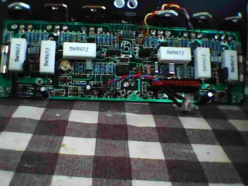

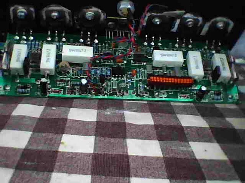

(#) blasz válasza Beringer 600 hozzászólására (») Szept 17, 2012 /
Szia reloop én kínlódok az új fajta ATP erősítővel,a kopogás hangerőn,puffer hiánya nem lehet esetleg?Most 4x4700uf van rajta.Köszi
A basszust nem bírja arra kopog be

(#) reloop válasza blasz hozzászólására (») Szept 17, 2012 /
Ha kevés lenne a kondi, nagyot zuhanna táp. Ilyen nálad nincsen.
Ha áramhatárolás lenne a gondja azt felderítheted úgy, hogy kettő vagy több hangsugárzót sorba kötsz. Az így létrehozott terhelésen kevesebb áram folyik. Hangosabb nem lesz, de a hangerő potit látványosan feljebb lehet tekerni. Ennek a kísérletnek az eredményéből, majd lehet következtetést levonni.

Csak nagyon a végén csinálja sokkal terhelhetőbb 8ohm kicsit kattog a végén 12ohm semmi kattogás

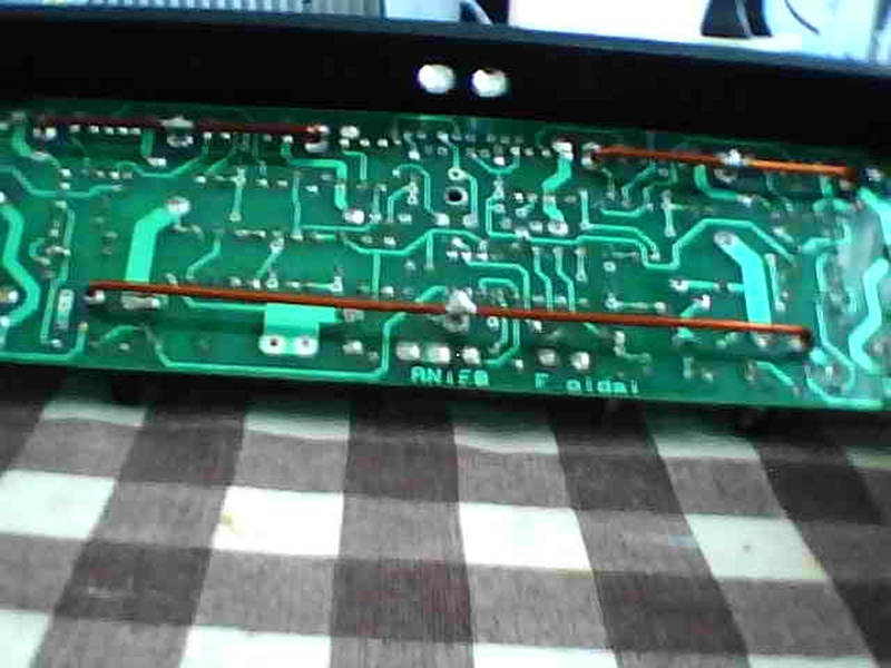

Kéne forrasztás és alkatrész oldali fotó a panelről, hogy az áramkorlátozót fel lehessen deríteni.

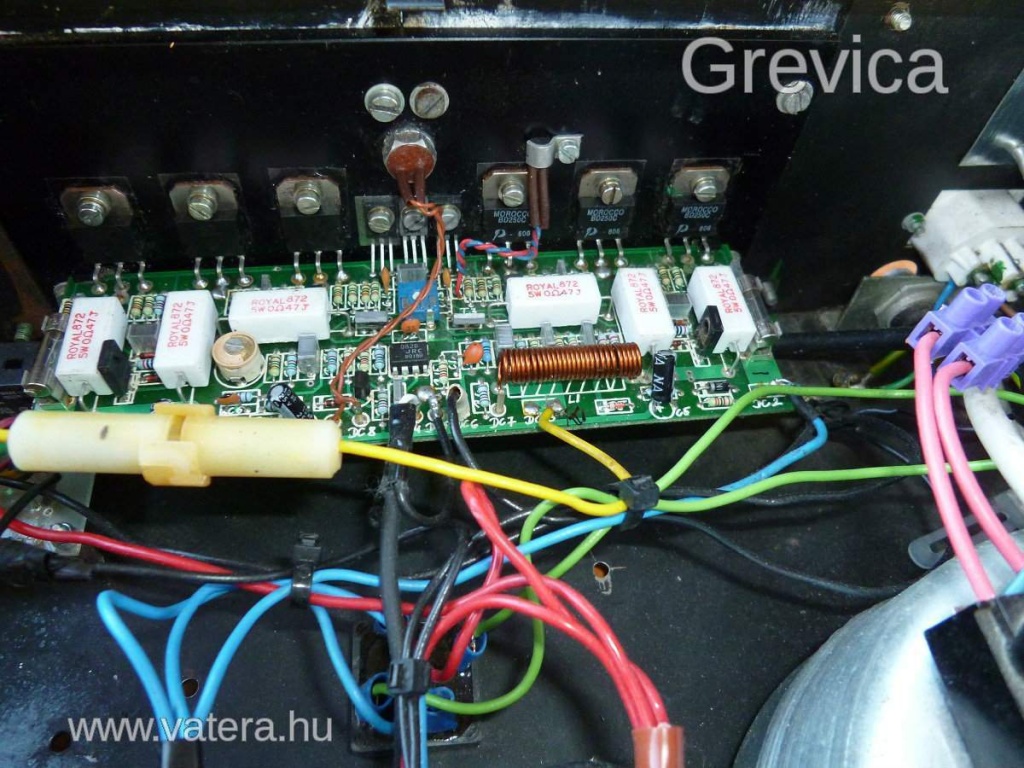

(#) blasz válasza reloop hozzászólására (») Szept 17, 2012 /
Sajna csak igy van képem róla.Az utolsó képet találtam hirdetésbe

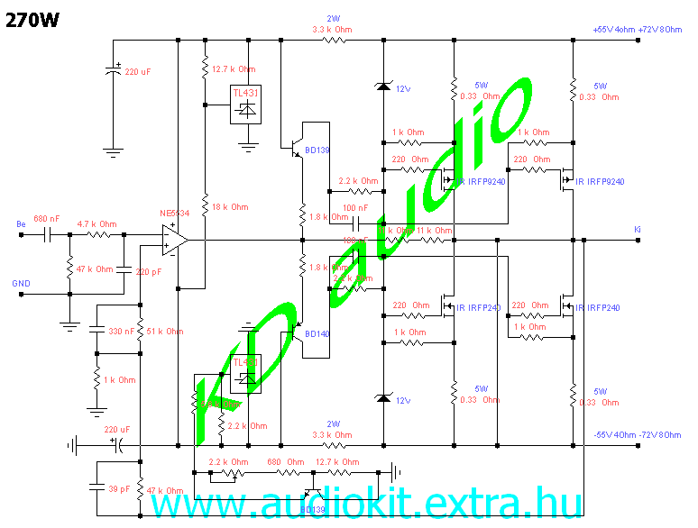

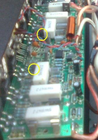

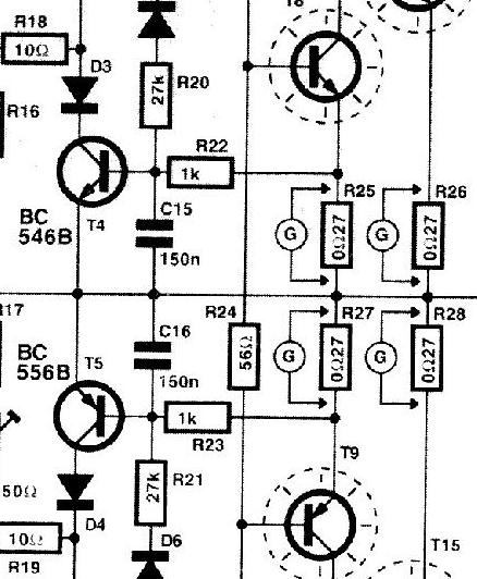

Az alkatrész oldali vezetősávokat nem tudom követni. Szükség lesz az aktív közreműködésedre, ha valaki meg nem szán a kapcsolási rajzzal.
Az első képen bekarikáztam azt a két tranzisztort ami elképzelésem szerint az áramkorlátozásban részt vesz. A másodikon egy általános áramkorlátozóban a T4, T5 tölti be ezt a szerepet. Az volna a feladat, hogy lerajzold a 0,47 ohm ellenállások nálad milyen összeköttetésben állnak a kis tranyók bázisával.
(#) blasz válasza reloop hozzászólására (») Szept 18, 2012 /
Oké este szétkapom és megnézem mi hova vezet.Ha jol látom lehet egy ellenállás csere segitene.Köszönöm
