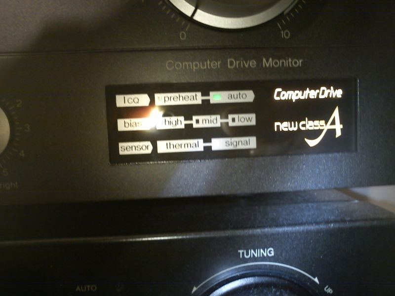

Üdv.Mindenkinek! Egy olyan kérdésem lenne épp múltkor kezembe volt egy Technics su-v303 erősítő! Ez Claas Computer Driver ilyet még eddig csak technics erősítőkön láttam ennek van egy ilyen led panelja is elöl! Bekapcsolom erősítőt akkor szépen! Bekapcsolom egyszere világít az összes led a Computer drive monitoron gondolom ez panel teszt!
1. lépése az standby led elkezd vilogni majd ezen Computer Drive Monitoron világít a NEW CLASS felírat a Icq sorba a preheat led, bias sorba high, és a sensor sorba a thermal és a signal
2. lépésbe standby led vilog majd ezen Computer Drive Monitoron világít a NEW CLASS felírat a Icq sorba a preheat led, bias sorba mid, és a sensor sorba signal
3. lépésbe standby led vilog majd ezen Computer Drive Monitoron világít a NEW CLASS felírat a Icq sorba a preheat led, bias sorba low, és a sensor sorba thermal
4.lépés standby led elalszik ON led világít relé meghúz majd ezen Computer Drive Monitoron világít a NEW CLASS felírat a Icq sorba a preheat led, bias sorba high, és a sensor sorba signal és thermal világít!
5másodperc elteltével
5.lépés on led világít majd ezen Computer Drive Monitoron világít a NEW CLASS felírat a Icq sorba a preheat led elalszik auto világít, bias sorba high led elalszik, és a sensor sorba signal és thermal világít és Computer drive felírat is világít már!
Amúgy tökéletesen működik az erősítő csak arra lennék kíváncsi ezek ledek valamit mutatnak vagy van értelműk vagy ez csak egy fajta gyártói paraszt vakítás! hogy villog bekapcsolásnál mint karácsonyfa mint valami komoly szerkezet indulna! Ezek a ledek milyen információul szolgálnak amúgy! Válasz előre is köszi itt van egy kis video is folyamatról
