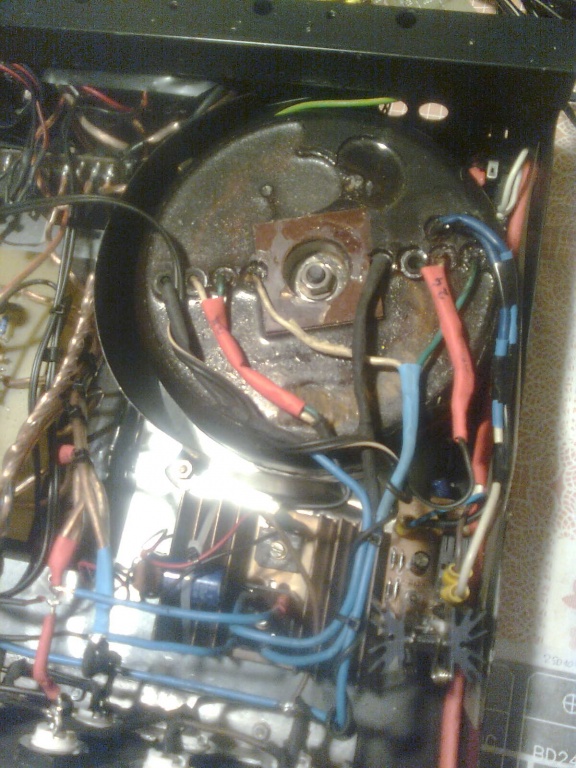

(#) Doncso válasza soos csaba hozzászólására (») Okt 30, 2012 /
Én nem építettem, csak javítottam, de 50v-os és "200w" -os volt elvileg, 2 pár BD-vel, a sztori a következő volt, a srác megvette fadobozba, teljesen jól működött, csak csúnyácska volt, átszerelte egy nagyon szép vas dobozba, csilli villi lézervágott design volt, saját tervezés, legyártás, tényleg szép lett a doboz, egen ám de beépítve búgott zúgott a szerkezet, na így került hozzám. A kábelezés spagetti, a trafó jó nagy mágneses térrel rendelkező SU mag, a dobozba jó szerencsétlenül lehetett elhelyezni a paneleket, földhurok meg amit akarsz, mindenféle cukiság

(#) soos csaba válasza Doncso hozzászólására (») Okt 30, 2012 /
Ja értem már, akkor gondolom meg gyűlt vele a bajod, legalább azt a nagy trafót le árnyékolta a gyerek, valami vas lemezekkel?. Azok a trafók elég rendesen tudnak szórni, és csúnyán búghat tőle az erősítő, ha nincs le árnyékolva a végfok a trafótól.

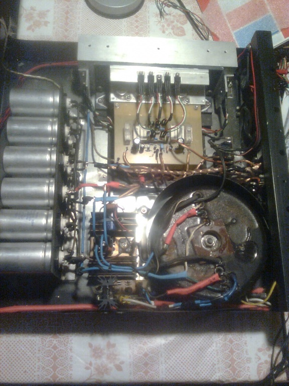

(#) blasz válasza soos csaba hozzászólására (») Okt 30, 2012 /
Nekem még a toroidot is körbe kellett rakni lemezzel,mert búgott de utána legalább elmúlt,aztán itteni tanácsra neki álltam vastag vezetékkel pásztázni a dobozt hogy a földelés hol lesz a legcsendesebb,és meglepő módon a hűtőborda töve lett a pont ahol a legkevésbé volt zaj.De nem könnyű volt a feladat.
(#) soos csaba válasza blasz hozzászólására (») Okt 30, 2012 /
Hát el hiszem hogy még a toraid trafót is le kellet árnyékolnod (pedig azok nem szórnak annyira mint egy EI vasmagos), elvégre nagyon érzékeny bemenetelű ez a végfok. Már meg akartam kérdezni hogy nem kevés neked azok a puffer kondenzátorok szűrésnek?, ha jól emlékszem egy csomó 4700µF/50-63V?-ra voltak kondenzátoraid, és sorosan kötötted őket hogy bírja a feszültséget?. Miért nem nyomod meg 4 darab 10000µF/100V-os kondival, és mindjárt nagyobb lesz a puffer, és nem foglal olyan sok helyet, mint azok a sok 4700µF-asok!?.
Ennek mind anyagi oka van,a kondik 63v4700uf 25db vettem 1500ft ért nagyobbra jobbra nem volt és most sincs meg a rávaló,de mobil dolog 2 csavar és az egész kondisor egyben kijön ha lesz egyszer belevaló.De cserébe jól néz ki
Nem árnyékolt le semmit, de volt neki sok egyéb más baja is. Bár lehet hogy javarészt a trafóból eredt, már nem tudom.
(#) blasz válasza Doncso hozzászólására (») Okt 30, 2012 /
De biza ott a képen is a lemez
(#) Doncso válasza blasz hozzászólására (») Okt 30, 2012 /
... mostmár...én tettem oda.
Akkor neked most 2X7050µF/126V-ra van ha jól számolom.
Olyasmi,de sok kicsi sokra megy...
A hozzászólás módosítva: Okt 30, 2012
Hát igen, de ezzel az a baj hogyha párhuzamba kötöd akkor nő a kapacitás, de ha sorosan akkor meg feleződik. Úgyhogy úgy kellene mondjad sok kicsi nem sokra megy hanem kevésre!

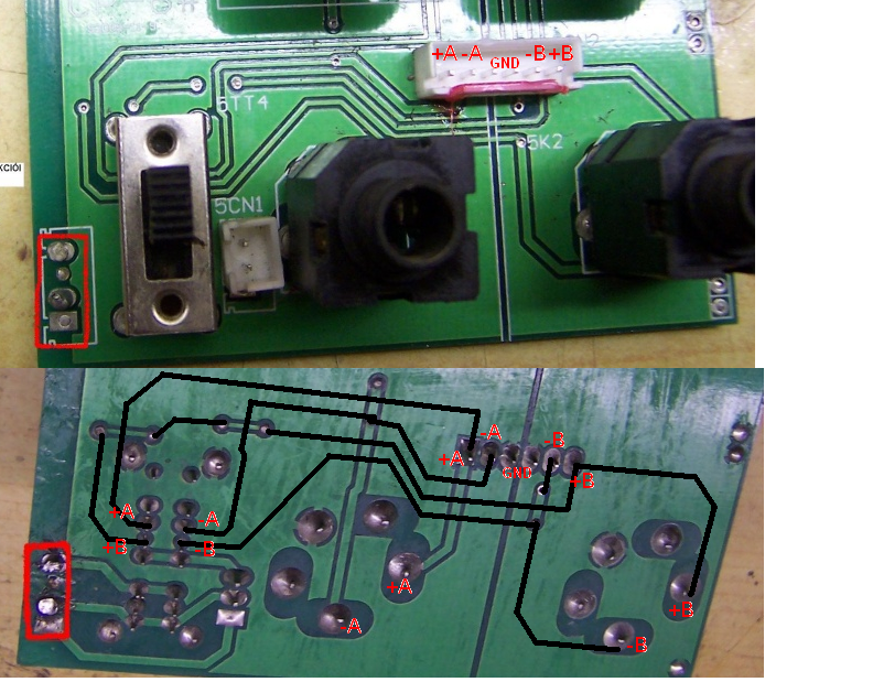

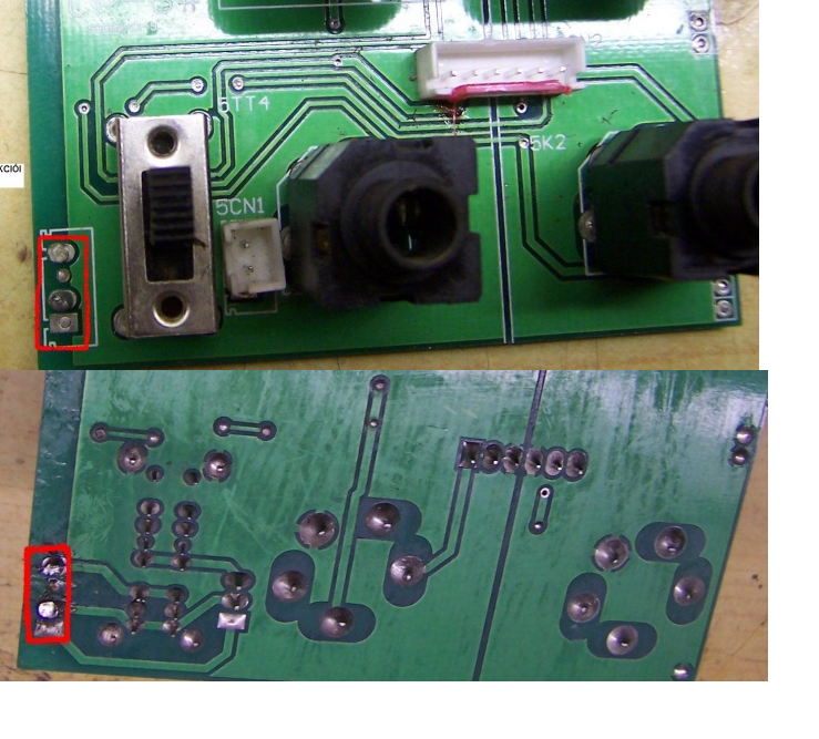

(#) mraulajos válasza reloop hozzászólására (») Okt 30, 2012 /
Megtaláltam: Bővebben: Link
Számomra az nem világos, hogy eddig ehhez a kapcsolóhoz nem volt bekötve semmi.
Azért ez működhetett? Mert működött. A Te rajzodon azt látom, hogy a kapcsolónak mindig zárnia kell valamerre. Nekem itt három állású kapcsoló van. Vagy a középállás, prallel=párhuzamos, az lenne az, amiben eddig használtam? Tehát hogy nem volt bekötve.?

(#) reloop válasza mraulajos hozzászólására (») Okt 30, 2012 /
Korábban a híd-kapcsoláshoz rajzoltam egy fázis fordítási lehetőséget. Itt most másról van szó. A kapcsoló egészen biztosan tudja a 3 jelzett funkciót. Összemontíroztam a képeidet, de elég sok vezetősáv van takarásban és a kapcsoló működését sem ismerem.
Rajzolok, kis türelmedet kérem.
(#) reloop válasza reloop hozzászólására (») Okt 31, 2012 /
A két csatornát A és B jelöli. Azon belül a szimmetrikus bemenet: + és -.
Sztereó üzemben minden pont független egymástól.
Párhuzamos kapcsolásba állítva a kapcsolót, ha jó a feltételezésem: összekepcsolódik +A; +B-vel és -A; -B-vel.
Hídnál a kapcsolat +A; -B, valamint -A; +B között kéne létrejöjjön.
Ezeket ellenőrizd le, így működik-e a kapcsoló.
A híd kapcsolásnál csak egy bemenetbe szabad csatlakozni! Párhuzamosnál pedig elég egy bemenetbe csatlakozni, ha mindkettőbe megy jel, értelem szerűen összeköti őket.
A hatpólusú csatlakozóról kéne 3-3 szálnak a végfokokba mennie.
Amelyik csatlakozót bejelöltél nem tudom mi a funkciója. Ki kéne csipogtatni az egyes állásokban mivel kerül összeköttetésbe.
Próbáltál már a két piros csatlakozóra hangsugárzót kötni és bridge-be kapcsolni?
(#) mraulajos válasza reloop hozzászólására (») Okt 31, 2012 /
Nem próbáltam, mert hiába is próbáltam volna, ez ilyen állapotban volt mindig, mióta nálam van. Így vettem, meg azzal a hibával amit már orvosoltunk. A két oldal nem egyformán szólt. Alkalmi vétel volt, ezzel a a hibákkal. Most a munkahelyemen vagyok, majd otthon ki fogom méregetni amit kértél. A legnagyobb türelemmel vagyok, egyenlőre nem sürgős a használata. Köszönöm!
