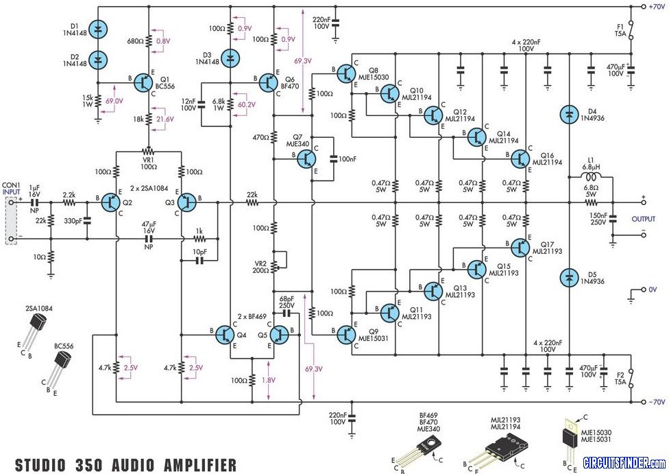

Még egy utolsó kérdés, érdemes lenne bele tenni azt a két diódát is, a mi kis kapcsolásunkba, mint ahogy ezen a rajzon szerepel?(1N4936). A kimenet a plusz, és a mínuszra csatlakozik. sok erősítőben szerepel ez a két dióda a kimenetelen, amúgy mire szolgálna ez a két dióda ott!, a vég tranyókat védené?

Ezek csak egy esetleges fordított polaritás elkerülésért felelnek. Ha felcseréled a + - potenciált az addigi záróirányba vezérelt diódák egymásra nyitnak, s rövidre zárják a secunder kört. A biztosíték kiolvad. -Persze ha volt.

Akkor nem látod szükségesnek?. Szerintem senki se kötné fordítva be a tápot egy erősítőnek, erre azért oda figyel az emberek 90 százaléka aki ért hozzá, aki meg nem az fordítva is be kötheti véletlen
Nem lehet hogy más szerepe is volna annak a két diódának?. Mindig teszek védelmet minden erősítőmhöz, most legutóbb a VF2-ot építettem meg, és az is kapott védelmet, lágy indítót, sőt két védelmet csináltam, hogy legyen mind két végfoknak külön külön!. A hozzászólás módosítva: Okt 30, 2012
A hangszóró-membrán tehetetlen lengése állítólag olyan feszültséget indukálhat ami átlépi a tápot, ezzel egyik oldali tranzisztornak fordított polaritást, másiknak túlfeszültséget adna. Elsősorban azért szoktam beépíteni, ha az egyik oldali biztosíték kimegy, akkor az az oldal ne kapjon fordított polaritású feszültséget, mert a hangszórón és a nagy-jelű erősítőn keresztül záródik a kör.
Értem, akkor csak van értelme hogy bele tegyem!

Ha anyagilag nem megerőltető tedd bele. A hibás kompakt fénycsövekből mindig kibányászom erre a célra az 1N400x diódákat.
