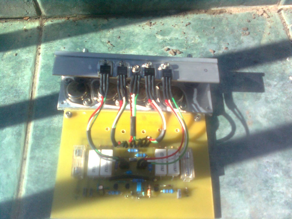

Sziasztok ennek mekkora az értéke? Ami a csomagoláson van RES 0R33 5W,ami az ellen álláson,5W33RJ és 33ohmot mérek.Köszi
5W 33R ez bezony 33 ohm, meghát a műszernek hiszünk inkább. Ezt benézték csomagoláskor.

Most átnéztem a csomagot a 33ohm-os helyett 0.33ohmosat raktak be 2w,a 033ohm 5w helyett pedig a 33 ohmosat 2w.Megöl az ideg,és ráadásul szedhetem szét a végfokot mert csak vettem ki a csomagból és tettem be.

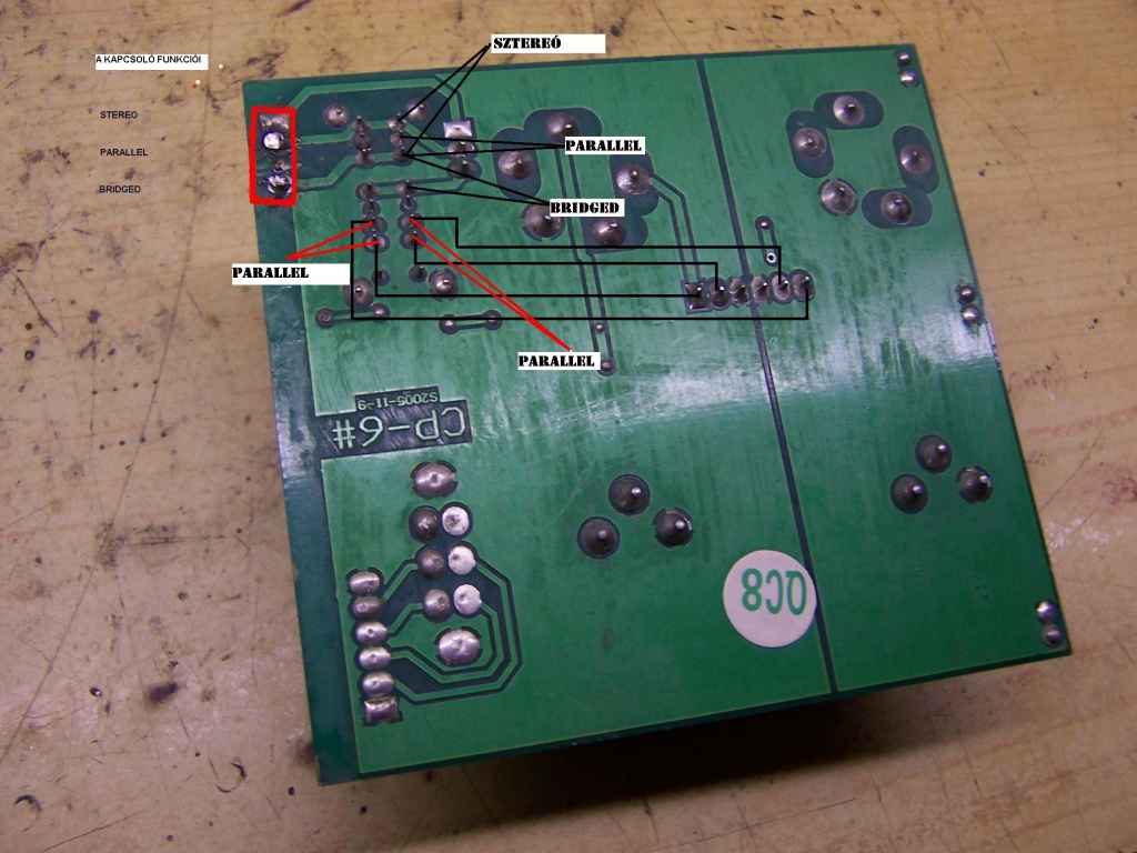

Ki mértem a három állású kapcsoló pozícióit. Azok a pontok nem funkcionálnak a kapcsolón amit Te berajzoltál, a hat pólusú csatlakozó igen, - a két végfok panelre megy. A képen jól látszik, berajzoltam, milyen állásban milyen sarkok záródnak. Várom a további reagálást, - kérdést.
Szevasz, meg lesz majd építve mind a kettő, csak most anyagi problémák miatt nem tudok bele fogni az építésbe

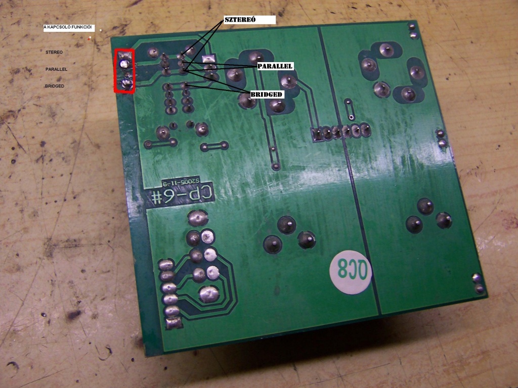

Csak tippeltem mely lábakra mehet a vezető sáv a kapcsoló alatt. Kérlek állítsd paralell állásba és nézd meg a hat pólusú csatlakozón a két szélső (+A és +B-vel jelöltem) között létre jön-e összeköttetés.
Berajzoltál 4 lábra kapcsolási kombinációt, úgy gondolom a másik 4 lábon ugyan ez zajlik le, hacsak nem hibás a kapcsoló. Ez fontos volna. Csak az egyik csatornára köss bemenetet!
Ki mértem, ezek úgy zárnak ahogy írod, tehát ezek szerint ahogy kell.

Találtam 0.68ohmos 2w ellenállást egy rakattal,akkor az párhuzamban pont ideális

Ezek szerint tudja a paralel-t. Már csak a bridge-t kell lepróbálnod
Tehát ha ezt a funkciót használom, akkor elég egy bemenetet (XLR) használnom, az párhuzamba rámegy mind két oldalra.? A BRIDGE - nél is jól funkcionál a kapcsoló, csak onnan hiányzik csatlakozó.
A paralel és a bridge üzemmódokhoz csak egyik bemenetre köss.
Milyen csatlakozó hiányzik a bridge-hez? |
