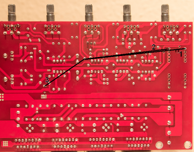

Érdekes. A sztereó csatornák (nagy piros) csatoló kondenzátorai közül az egyik a mellette lévő műveleti erősítő 1-es kimeneti lábához kapcsolódik a forrasztási oldalon. A beültetési oldal vezetősávjait sajnos nem tudom követni.
Végül is megnyugtató, hogy nem a test vezetőn létrejövő hurok okozza a hibát. Pedig az igen labilis. Ezt mutatja a 4700µF búgásra gyakorolt hatása. Az adatlap szerint TDA-nként 1000µF helyi tápszűrés ajánlott. Ezt a KIT kisebb kondikkal ugyan, de pont azon a vezetősávon pótolja.
A 4700µF kondikat nyugodtan távolítsd el.
A fotóból visszafejtve a középső potiról látom, hogy a bejövő jel szintjét szabályozza. Mi a többi funkciója? Elképzelhető-e, hogy az előerősítőben történik meg a túlvezérlés? Van-e többszörös szintszabályozás?
Ellenőrizni kéne a műveleti erősítők tápfeszültségét. Ezt bármelyik 4-es illetve 8-as láb és a test között elvégezheted.

A műveleti erősítők 1-es és 8-as lábán tudok feszültséget mérni,13 VDC mindegyiken.
A potik funckiói balról jobbra elölnézetből: Sub-csatorna vágási frekvencia - Sub-cs. hangerő - Sztereó-hangerő - Sztereó mélykiemelés - Sztereó magaskiemelés

Az előerősítő és a jelforrás között nem látok csatoló kondenzátort. A beérkező jelkábel és a test között mérhető-e egyenfeszültség? Nem biztos, hogy a hangkártyán kifogástalan DC leválasztás van
A három végfok közvetlen vizsgálatához készítettem egy ábrát. Az NE5532-esek eltávolítása után egyenként próbáld ki az átkötéseket, melyek a hangerőszabályzó csúszkájáról közvetlen a végfokozat előtti csatoló-kondenzátorra kapcsolódnak.

Kipróbáltam,gyakorlatilag ugyan az történt,még bejött valami moduláció is (szerintem csak azért,mert pont a határértékig tudtam így kihajtani,ami egyébként olyan 8-9V a kimeneten,itt kezd el csúnyán viselkedni) Készítettem felvételt is.
Ez azt jelenti,hogy csak a TDA-kkal van gond?
A hangkártyának elég kicsi a valószínűsége,hogy bármi hibája legyen,egy usb-s focusrite stúdióhangkártyám van,de kíváncsiságból azért megmértem a kimeneten a 0 dBFS-en az egyenfeszültséget, nem is volt ott semmi,csak hangfrekvenciás jel.

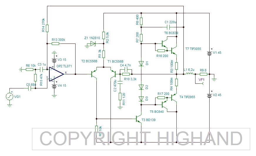

Szép napot Mindenkinek!
Az ünnepek idejére kínálok nektek egy kis csemegét. Egy réges-régi kapcsolástechnikájú erősítő, egy kézenfekvő, de eddig nem publikált kiegészítéssel. A kapcsolás lényege az, hogy a hangminőségért részben felelős elektrolit kondik teljes mértékben kimaradtak a kritikus helyekről. A műveleti erősítő ebben a beállításban extrém nagy bemeneti impedanciát ad, így nagyon kis értékű kondenzátor használható a csatolásra. A kapcsolás fő erőssége a mély átvitel, megdöbbentő de a bemeneti kondik csereberélése hatalmas változásokat hoz a mély hangokban. C5 cseréje szerencsés esetben még a betervezettnél kisebb bemeneti kondi használata esetén is képes a mély érzet javítására.
A kapcsolás könnyedén teljesíti 8 ohm-ra a 100 W-ot, a torzítása teljes sávban kisebb 0,03%-nál. T3-at tilos ugyanarra hűtőbordára szerelni, mint a végtranzisztorokat, viszont az előfeszítést adó diódákat szilikon zsírral hőcsatolásba kell hozni a végtranzisztorokkal. A differenciál erősítő tranzisztorait is kell hűteni. R7, R8 legalább 2W-os legyen.
Az alkalmazott visszacsatolások az un. belső hurok módszert alkalmazzák, ami ismert már korábbról, így senki ne akarja szabadalmaztatni
A kapcsolás szépen klippel, de védelmet nem tartalmaz.
