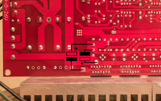

Most egy nagyon fontos lépés következik! Az egyik szekunder kivezetéseit cseréld fel! Ha csak 0 és 28VAC-t mértél, akkor rossz fázisban voltak eddig a szekunderek összekötve. A közös GND ponton kívüli két csatlakozón meg fog jelenni az 56V. Ettől helyre áll az egyenirányítás helyes működése, periódusonként egy helyett kétszer kap töltést a puffer, az egyenfeszültség lényegesen stabilabb lesz.
Kíváncsi vagyok milyen hatással lesz az erősítőre.
Van két 10000µF vagy hasonló kondenzátorod?
(#) midgardcoil válasza reloop hozzászólására (») Dec 19, 2012 /
„Megkapja a tápfeszt az IC?”
Az IC-k Vs+ és Vs- lábai közt 77,6 VDC-t mérek,ez feltételezem azt jelenti,hogy igen.
@reloop: Valóban én voltam suta,rosszul volt bekötve a trafó,de ettől sokkal jobb nem lett,mostmár mind a 3 csatorna teljesen ugyan úgy viselkedik,adott szint után berreg-zörög. Két 4700 µF-os kondi van itthon kéznél. Érdemes megpróbálnom beforrasztani az általad jelölt helyre?
(#) reloop válasza midgardcoil hozzászólására (») Dec 19, 2012 /
Feltétlen megpróbálnám, mert a 3300µF kondenzátorok elég szerencsétlenül kialakított vezetősávokra kerültek. A Nyákrajzban segítség kéne témában egy ilyen munka kemény bírálatot kapna.
Szek.: a pozitív táp vezetősávjába egy korábban nem létező forrasztási pontot helyeztem el, a védőréteget azon helyen le kell kaparni.
A hozzászólás módosítva: Dec 19, 2012
Sajnos annyi történt csak,hogy az erősítő alap 50Hz-es brummja észrevehetőről zavaró szintre nőtt.

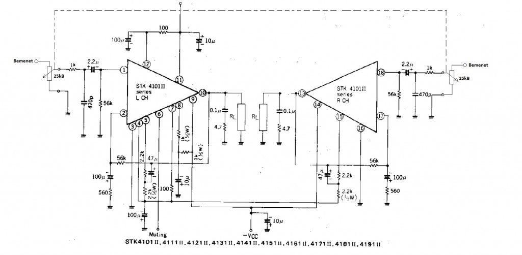

(#) zoli2134 hozzászólása Dec 20, 2012 /
Segítségetek szeretném kérni. Volna egy STK4121 ii IC-m. Kezdő vagyok még az elektronikában, az volna a kérdésem, hogy melyik lehet rajta, a hangerőszabályzó?
A hozzászólás módosítva: Dec 20, 2012
(#) szamóca válasza zoli2134 hozzászólására (») Dec 20, 2012 /
Nem értem a kérdésed. Talán azt szeretnéd megtudni, hogy hová kösd a hangerőszabályzó potit, más néven a bemenetét keresed? (az az 1-es és a 18-as láb)
(#) zoli2134 válasza szamóca hozzászólására (») Dec 20, 2012 /
Bemenet megvan, az az első láb és a 18-as, de szeretnék kötni rá potmétert, hogy tudjam szabályozni a hangerőt
(#) szamóca válasza zoli2134 hozzászólására (») Dec 20, 2012 / 1
Így.
