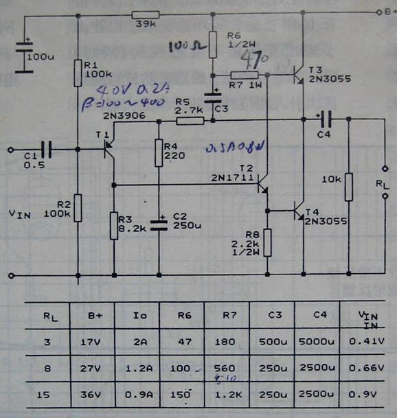

(#) Szabi1 válasza soos csaba hozzászólására (») Feb 6, 2013 /
Ezt az erősítőt azért hozták nálam mert nagy alapzaja volt. Nos ha ezt a JLH kapcsolást építeném meg akkor is nagy volna az alapzaja? És 2n3806(BC557?),2n1711 mivel helyettesíthető?

(#) kadarist válasza Szabi1 hozzászólására (») Feb 6, 2013 /
Mit értesz alapzaj alatt? Búgást, brummogást vagy sistergést?
(#) Szabi1 válasza kadarist hozzászólására (») Feb 6, 2013 /
Már nem tudom, mert rég próbáltam ki, gondoltam újrakondizom, de kiszedtem a gyári paneleket és most nem találom sehol....
Ez a JLH egy A-osztályú erősítő, amihez jó nagy hűtőborda kell, meg a tápnak is tudnia kell az állandó nagy áramot.

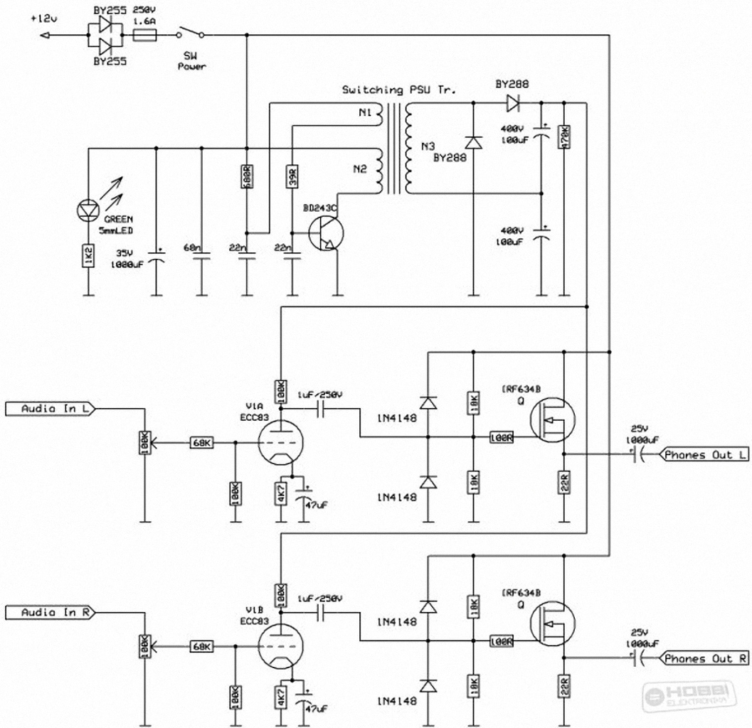

(#) titi11 hozzászólása Feb 6, 2013 /
Sziasztok egy kis segítséget kérnék össze raktam magamnak is egy fejhallgató erősítőt de valamiért nagy az alapzaja pláne ha hozzáérek a tekerős potihoz a poti kiváló minőségű fém tengelyes fém házas mivel tudnám csökkenteni ezt az alapzajt ha tudna ezzel kapcsolatban tanácsot adni?
(#) blasz válasza titi11 hozzászólására (») Feb 6, 2013 /
Szia valahol föld hibád van
(#) saraha válasza titi11 hozzászólására (») Feb 6, 2013 /
Kapcsolási rajzod van?Jó a poti értéke?Nem brummot hallasz?
(#) Doncso válasza titi11 hozzászólására (») Feb 6, 2013 /
Le kellene földelni a potméret házát. Alapzaj alatt mit értesz? Letekert poti mellet mi a tünet? sistereg vagy búg? Zaj vagy brumm?
Lehet főld hiba is mert ha a végfokoknál hozzá érek a hűtő bordákhoz akkor lehalkul az egész.Ha brumom van azt hogy lehetne csökkenteni?
Bug az erősítő mikor felcsavarom maxra akkor elhalhat a bugás.
Akkor a földelésed rossz. Saraha írta mi a teendő, csillagpontos földelés, jelföld és táp föld szétválasztása, helyes kábelezés, ennyi az egész.

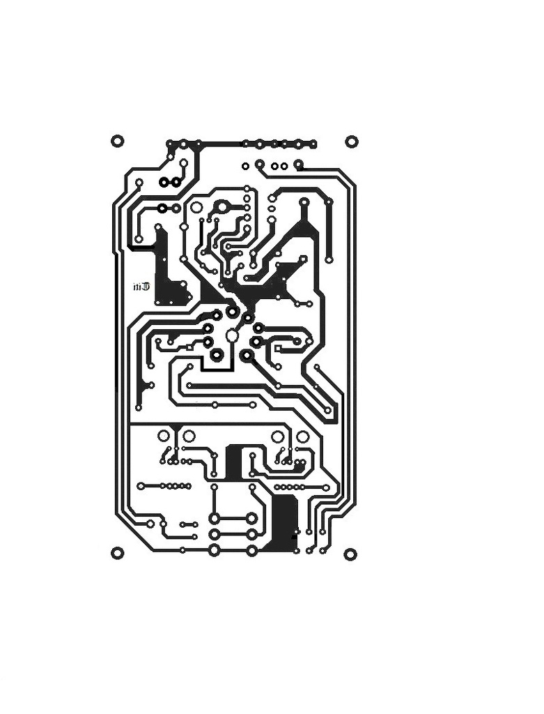

A nyákterv és a kapcsolás!
A hűtő bordák közé rakjak szigetelést hogy ne kapcsolódjon a tranyoval?
Úgy látom ez talán gyári féleség...a FET-ek alá tettél csillámot?
Nem nem választottam le őket a hűtésről arra gondolsz?!
(#) saraha hozzászólása Feb 6, 2013 /
Igen arra.Tegyél és nézd át a huzalozást is mert földhibára gyanakszom én is.
A potit miihez kellene kötnöm mert nem nagyon vagyok ebben otthon Ja és mikor csavarom a potit akkor amíg el nem éri a max hangerőt recsegni is szokott
(#) reloop válasza titi11 hozzászólására (») Feb 6, 2013 /
Szia! A csöves erősítő magas bemeneti impedanciája miatt ilyen érzékeny az erősítő. A potenciométer fém házára a bemenettől kell testet (GND) vinni.
(#) fecameca válasza titi11 hozzászólására (») Feb 6, 2013 /
Nem akartam volna beleszólni, de van egy új felfedezésem, hogy amelyik potenciométeren egyenáram folyik, az bizony nagyon tud recsegni, még ha vadonatúj is. Legalább a csúszkával sorba tegyél be kondit, még ha a rajzodon nincs is, mert attól recseg.
Esetleg a rajzon betudnád rajzolni pontosan hova és milyen kondit tegyek? Nézétek el nagyon amatőr vagyok még ebben a témában
A poti csúszka és a 68 K közé. Vagy a 68 K és a cső rács közé. Néhányszor tíz nanoFarad szokott ilyen helyeken lenni. Minél nagyobb értékű a kondi, annál mélyebb hangot visz át az erősítő, de az anódköri 1 µF-nál nagyobbat rakni nincs értelme. Szerintem egy 100nF/63V elég oda. De ez csak a recsegést szünteti meg, a búgás nekem is kemény dió szokott lenni.
Azért nem rajzolom,mert a 68K-ból indul, és nyílhegyben végződik, ott a csúszka. Ha így nem érted akkor akár rajzolhatom is.
A hozzászólás módosítva: Feb 6, 2013
Akkor mindkét oldalon ami a 68K tol a poti felé megy a nyákon azokat szakicsam meg é rakjak be közéjük 100nf/63V os kondikat
Ha a poti nyákban van, legegyszerűbben kiemeled a 68 K egyik lábát, és azt a levegőben sodrod össze, majd forrasztod a kondi lábával, a kondi másik lábát oda, ahonnan a 68 K-t kivetted, beforrasztod, akkor nem kell faragni. Kipróbálhatod először csak az egyik oldalon, ha nem recseg, akkor igazam volt.
