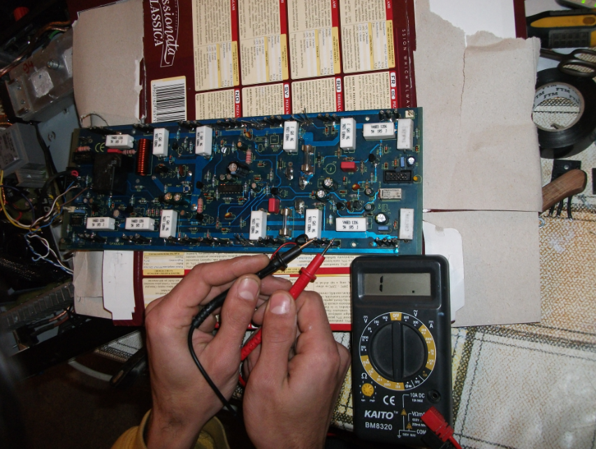

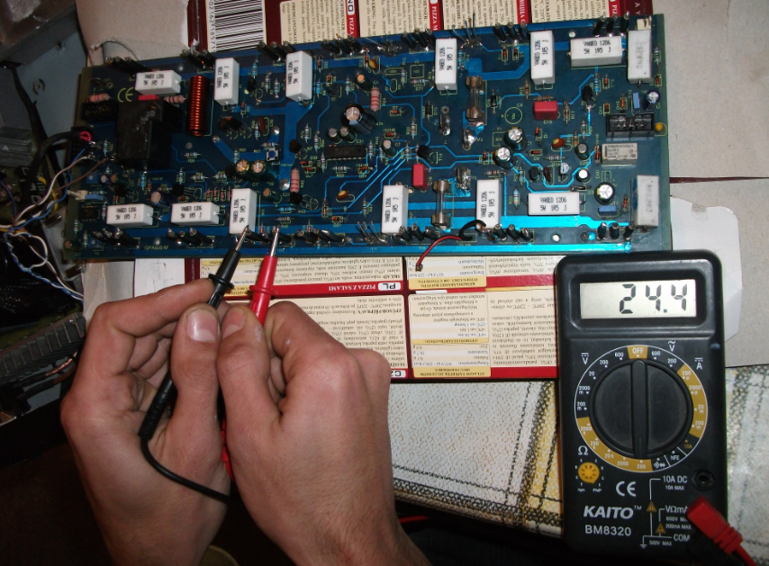

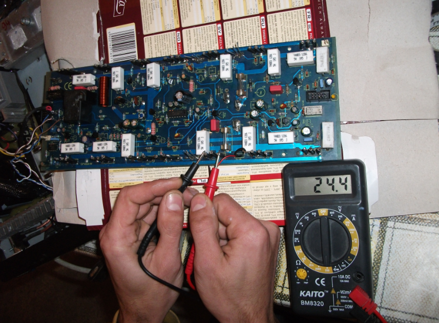

Átnéztem közbe az összes ellenállást színkódos progi segítségével. Meglepődtem azon ,hogy mind jók! Nem tudom már mi a fene maradt még ki ami tuti zárlatos. De ez a rejtélyes B-E közti 25 ohm, és a 650mA/oldal kajálása rendkívül zavar!
(#) voodoo válasza voodoo hozzászólására (») Feb 9, 2013 /
Még is csak kezd egyre jobban bebizonyosodni bennem az, hogy szépen megvehetem bele az új MJL párokat! Nagyon fel tud mérgelni. Csak 14db van belőle... Kiszedem a diódák egyik lábát, a kondikat is, vagy csak azoknak is az egyik lábukat, átnéztem az összes ellenállást nagyon jók, segédtranyók megint csak jók, nem zárlatosak sehol. Ez tuti végfokos. A 14 darabból 2db ami középen van és egymással szembe vannak 93-93-esek azok nem sípolnak (50ohm felett van a B-E lábuk közti impedancia) a 93-asokból balra kettő szint úgy jók nem sípolnak. De a többi igen, viszont kiforrasztva tök jól működik az összes. Vagy ha fel van cserélve és a nem sípolós helyére berakok egy másikat. Akkor az is jól megy. De csak ott. Szóval a 14 helyből 2 szembelévő és a 93-as sorba a negatív oldalon 2d egymás melletmegint csak jó. (hely az jó meg a tranyó is amit éppen oda forrasztok) látott már valaki ilyet?

(#) agressiv válasza voodoo hozzászólására (») Feb 9, 2013 /
Szigetelés a tranyó alatt rendben?
(#) matyusz válasza voodoo hozzászólására (») Feb 9, 2013 /
Amit még kérdezni akarok. Mindig mikor be akarod üzemelni, akkor raksz rá bordát? Csak azért, hogy megfelelő-e a szigetelés, mert ha nem akkor az lesz a bibi. Az összes tranyót forraszd be, és úgy méricskélj rajtuk (szerintem csak a végtranyókon) és ahol ilyen 400 ohm alatti értéket kapsz, vagy először ahol csak ilyen nagyon kicsi értéket, pl.: 50 ohm azon körben menj vissza a tranyó lábán visszafelé, próbáld meg visszavezetni, hogy mi lehet ott és azt méregesd. És bocsi a kérdésért de a tranyókat minden irányban kimérted ahogy kivetted?

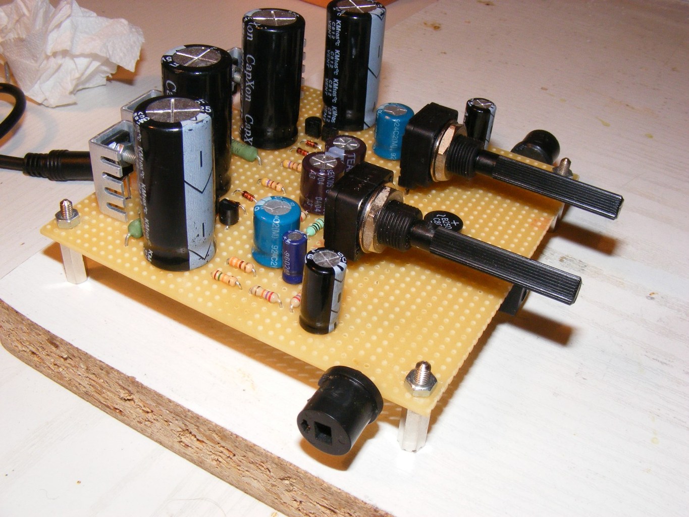

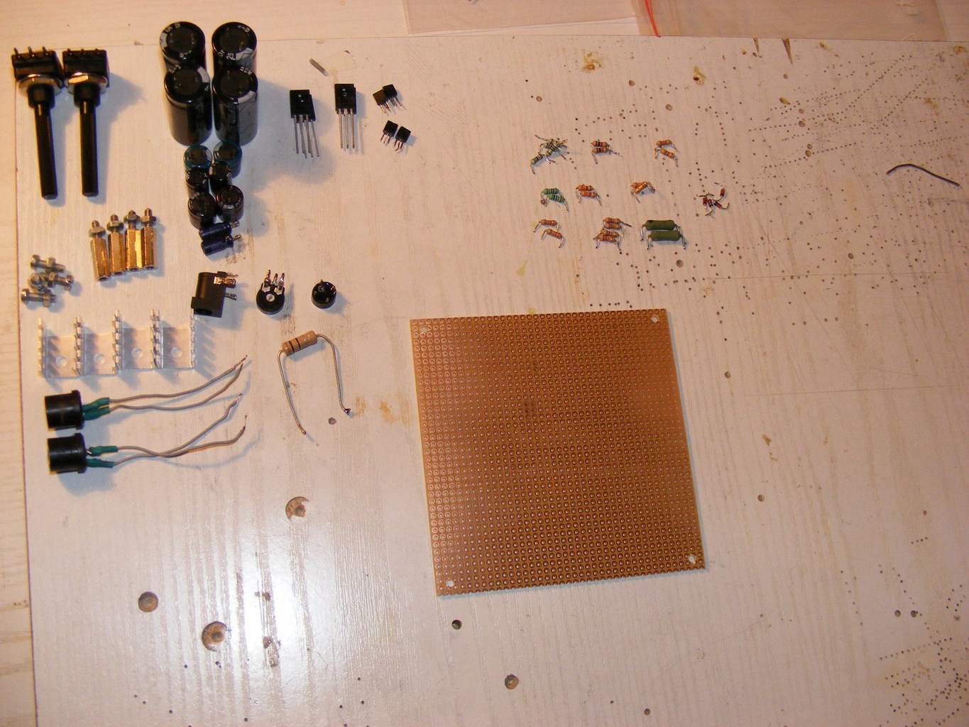

(#) janikukac válasza janikukac hozzászólására (») Feb 9, 2013 /
Mivel múltkor nem sikerült az erősítőt rendbe hozni, ezért most elkezdtem átépíteni. Mellékeltem a helyzetet, még a drótozás nincs elkezdve. A kapcsolás szerint 2200µF kell mindenhova, én azok helyett 4700µF-ot raktam. Mivel ez így van, kell valami + szűrés a Graetz-re? Tegyek esetleg még valamit, valahova, hogy a zúgás, búgás, gerjedés még véletlen se történjen meg?

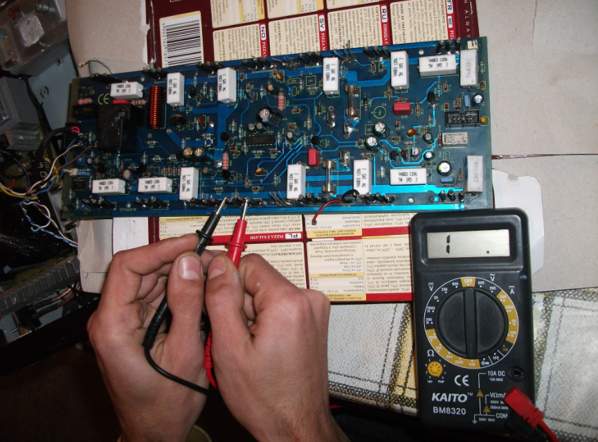

(#) voodoo válasza matyusz hozzászólására (») Feb 9, 2013 /
Igen, borda nélkül is próbálom. Van a 93-asok sorába két utolsó tranyó hely. Ott nem sípol a multiméter B-E közötti lábainál Az összes többinél é a 94-esek sorába is végig mind (kivéve középen ott is) Tehát összesen a 14 MJL tranyókból két szemközti és a két 93-as a végén nem sípol nagyon érdekes! Nem találok semmit amit gyanút foghatnék rá. De ha oda berakok másik tranyót (borda messze nincs sehol) akkor az se sípol. Bárhol máshol igen.
(#) blasz válasza voodoo hozzászólására (») Feb 9, 2013 /

(#) voodoo válasza blasz hozzászólására (») Feb 9, 2013 /
Az a nagy gubanc, hogy a retélyes 25 ohm még mindig fenn áll. Nem tudom megérteni hogy történhet ez?
De én még ilyen lehetetlen hibával nem találkoztam! Nem hiszem el, hogy kifog rajtam egy ilyen. Nagyon boszantó! Mi az, hogy párhuzamosan vannak kötve és ebből gondol egyet és csak két utolsó lesz az aki kilóg a sorból de még ez is meg van tuningolva azzal hogy nem mind a két oldalon párhuzamosan csak a 93-as oldalon azokból is csak kettő egymás mellett + a középső. Ennyi. Ja és a lapon keresendő a hiba, tranyók nélkül produkálja ezt.
Próbáltad kevesebb tranyóval tápfeszt adni neki?,aztán párosával vissza?És mérni az áramfelvételt és az egyenfeszt
Amelyik tranzisztor páros jónak mérted azzal kezd

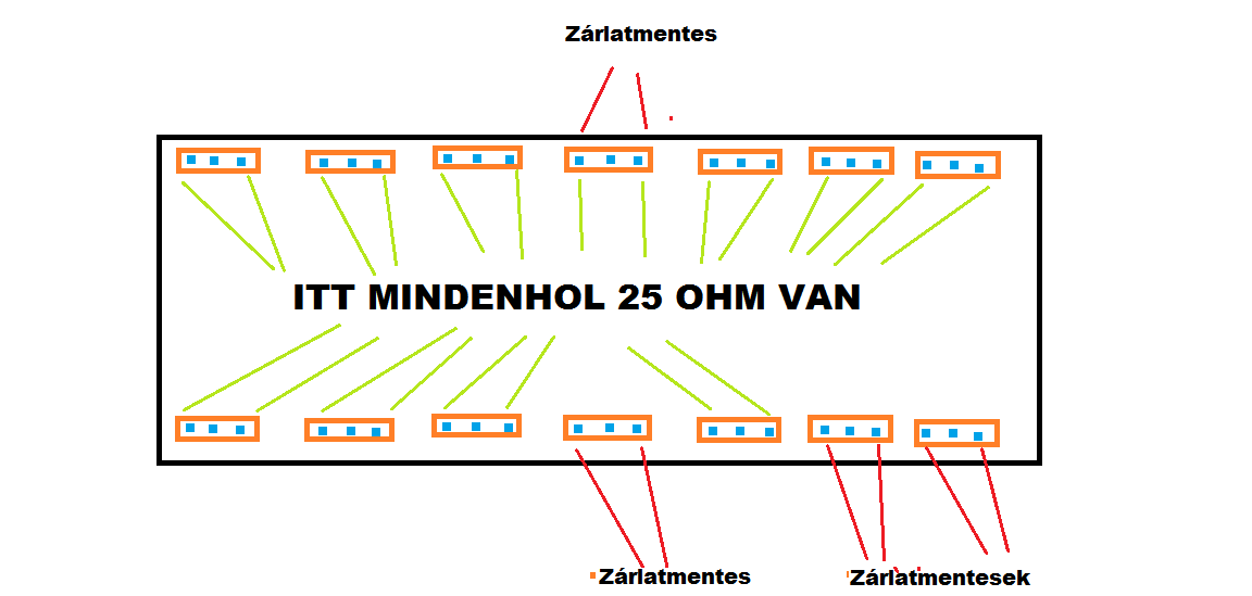

Így van zárlat. Alul végig a 93-as sorozat van felül végig csak 94-es sorozat van. Így ilyen különlegesen van zárlat de az alaplapon! NINCS BENNE tranyó. Tehát a 94-esnél csak közpen a 93-asoknál középen és a két legutolsó tanyó HELYE nem zárlatos.

A diódák jók a végeknél biztos? D19 D20 Stb

Pedig néztem a képet egyszerűnek tünik,én elkezdeném a végekre menő alkatrészeket kiforrasztani az egyik lábait és mérnék akkor,
Számozzuk meg a tranyókat. Bal felső sarokból indulva legyen 1. és így tovább összesen van 14 és visszafele vannak ezek mondjuk. 14 és 13 jó valamint a 11-es és a felsősorban a 4-es. A többi 10 tranyó HELYE zárlatos. IC-t is próbáltam kiszedni, az összes kis tranyót és diódát is, plusz a trimmereket. Akkor is fenn lebeg ez a 24-25 ohm. Nem tudom mi a fene van vele.
Diódák? Megnézhetem megint de felesleges szerintem valami nyákon belüli gubanc lehet. Ami mozdítható a panelen én már mindent kiszedtem és feleslegesen de vissza is raktam már unalmamba még a relét is hátha van köze hozzá de semmi. SZerintem nyákon belül valami átér a másikba mivel dupla oldalas vezetékelés van lehet valami áthúzot már másra nem tudok gondolni.
Szerintem a nyák megszakad legfeljebb és ennyi,nem maradt valahol valami forr darab? körömkefe

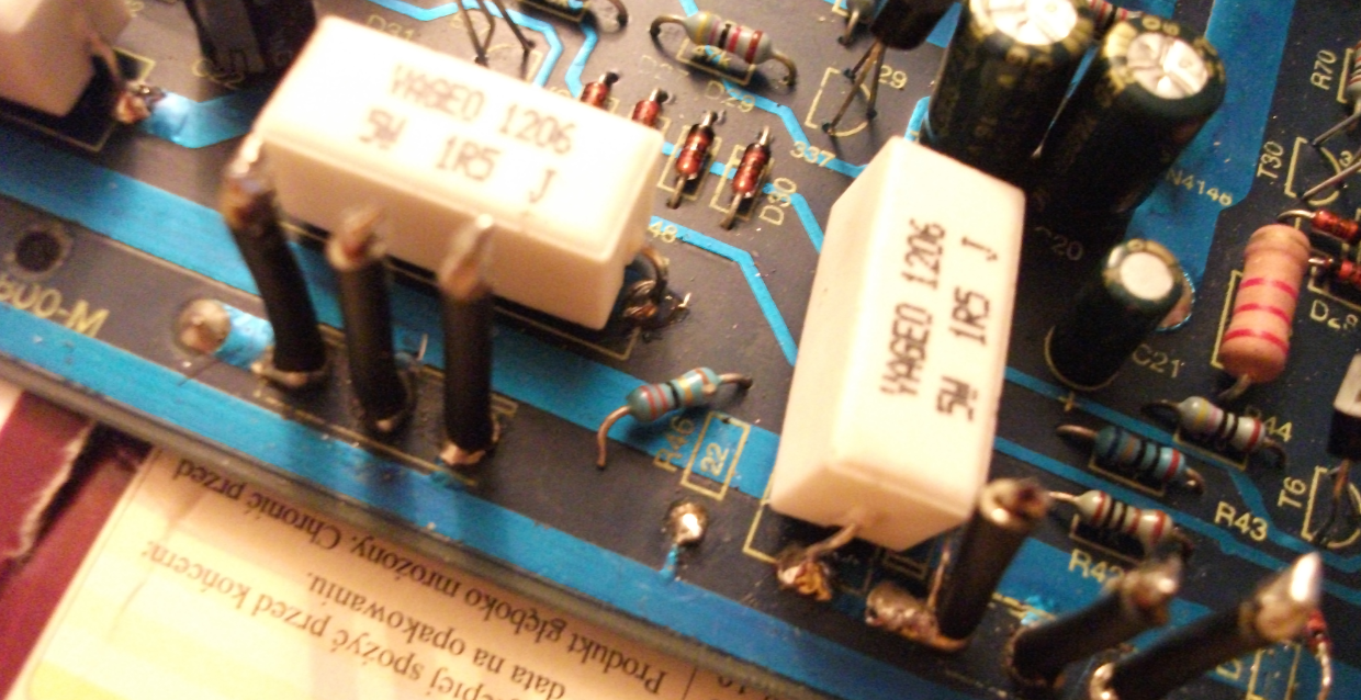

Most az van hogy kiszedtem egy 22 ohm -os ellenállást, ami valóban annyi ha megmérem. A színkódja piros-piros-fekete-arany-barna. Az árbra is jelzi az bizony 22 ohm. Így nincs az a titokzatos jelenség a B-E között 24.4 ohm, de akkor mégis minek van az ott? Ja amúgy az ellenállás másik lába az 2.2 ohm/5W ellenállásokon keresztül kötődik vissza a B-lábakra.
Hát igy nem tudom megmondani de van szerepe biztos lehet a védelemnek kell,de nem biztos.Próbáld lekövetni az útját hova tart
