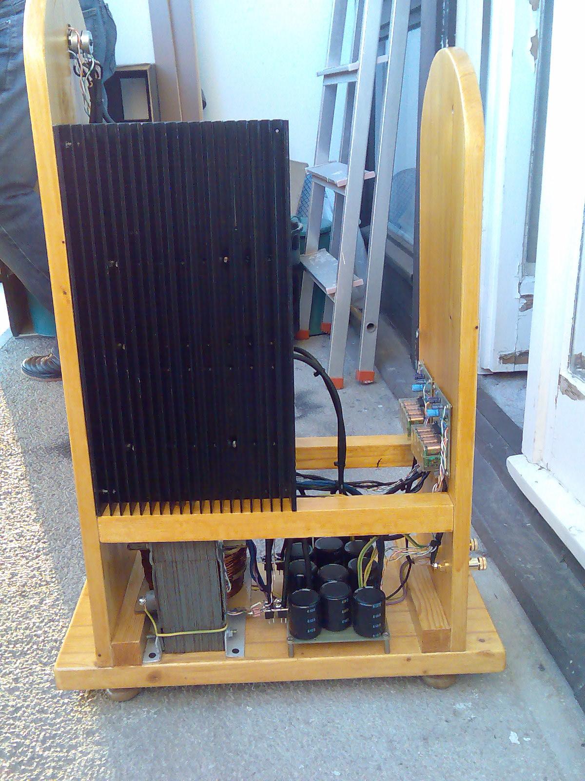

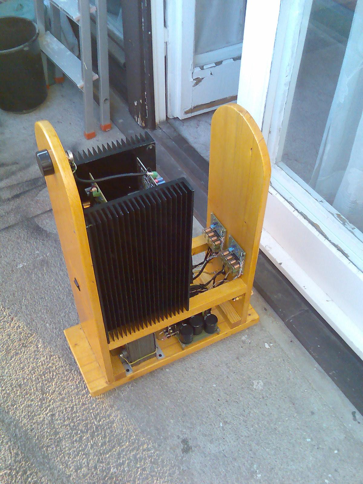

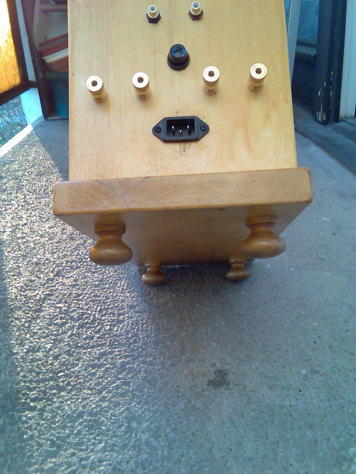

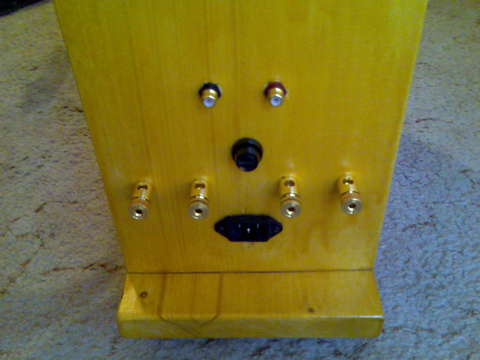

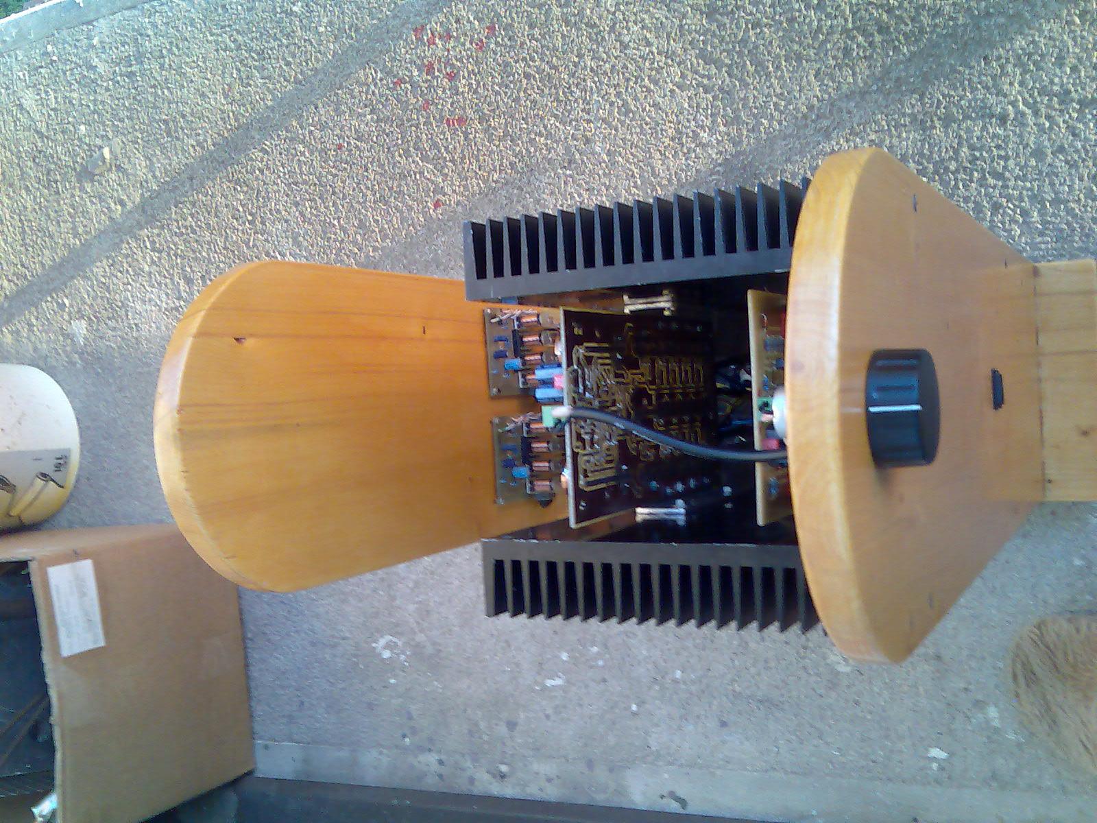

(#) M.Béla hozzászólása Márc 19, 2008 /
Csak feltennék pár képet a most elkészült erősítőmről.
+ kép

(#) szamóca válasza M.Béla hozzászólására (») Márc 19, 2008 /
Hmm.... Úgy látom most sem aprózod el Béla!

(#) oregtamas0202 válasza M.Béla hozzászólására (») Márc 20, 2008 /
Üdv.JÓ. A külső burkolat? Vigyázzzz a hő elvezetésére!Öreg Tom.

(#) M.Béla válasza oregtamas0202 hozzászólására (») Márc 20, 2008 /
Először is köszönöm,örülök hogy tetszik
külső burkolat nem lessz, szeretem látni a belső részeket
Meg amit kell azt elszigeteltem zsugorcsövekkel meg satöbbi.
