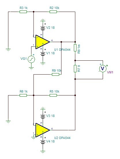

Ez ugyanolyan jó megoldás, mivel itt is csak egy nagy impedanciás bemenet van. A másik megoldás csak annyiban tér el ettől, hogy a vezérlések nem a testhez képest, hanem a virtuális földpontokhoz képest történnek és oda vissza. Tehát klipp-ben jobb a viselkedés.
(#) (Felhasználó 46585) válasza Beringer 600 hozzászólására (») Ápr 5, 2013 /
Biztosan jó ez a rajz? Nem lehet, hogy a jobb oldali félhídnak nulla a kimeneti feszültsége?

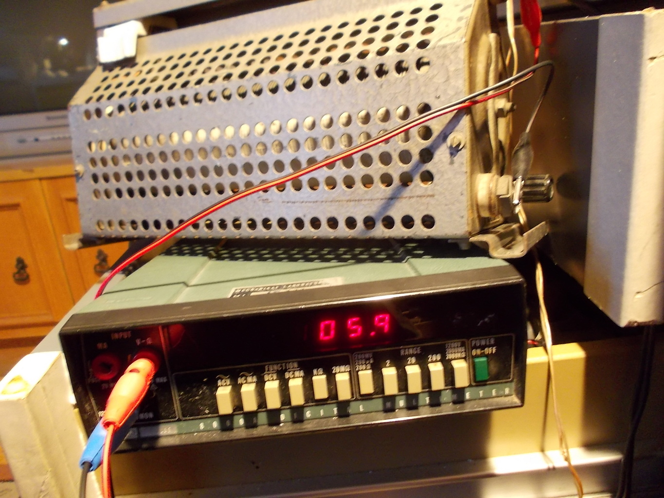

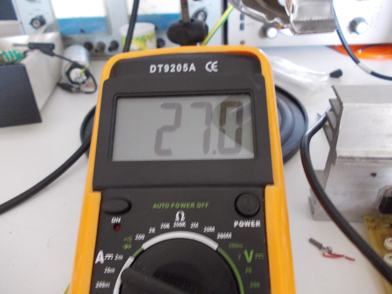

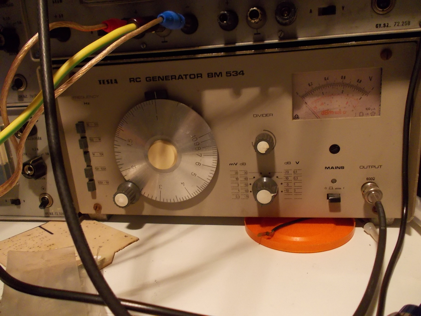

(#) blasz hozzászólása Ápr 5, 2013 /
Sziasztok ezeket mértem szkópon,és multival, jók e az értékek.Jelgenerátorral 1 Khz szinussal 1v bemenettel.A multi első képe a kimenő fesz váltóban padlón,a másik a megjelenő egyenfesz millivoltban.A szkóp képe a felső rész az eredeti jel az alsó pedig a végből kijövő jelalak.Nem láttam változni a jelet,persze most terhelés nélkül mértem.
Ha nem jól csinálok valamit irjátok meg légyszi.
(#) (Felhasználó 46585) válasza pimi9 hozzászólására (») Ápr 5, 2013 /
Csak azért gondolom, mert a jobb oldal egyrészt a saját kimenetéről kap jelet a visszacsatolásban, másrészt meg a másik kimenetről ellenfázisban. Ugyanakkorák az ellenállások. Tehát az összegzett vezérlés nulla...

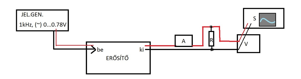

(#) voodoo válasza blasz hozzászólására (») Ápr 5, 2013 /
Én így gondolnám :
Mivel a szkópod belső ellenállása Mega ohm-os így az erősítő nem is fog szinte semmit sem terhelődni, max kivezérlésnél. Tehát az általam ábrázolt halmazrajz alapján már ki lehet számítani az erősítőd teljesítményét.
(#) highand hozzászólása Ápr 5, 2013 /
A kép szerinti elrendezésben az alsó erősítőnek természetesen nem nulla az összegzett erősítése, hanem -1 szeres.
Azaz a felső erősítő kimeneti jelét erősíti egyszeresen, de ellentétes fázisban, tehát tökéletes hidat alkot...
Teljes mértékben egyezik a Beringer 600 által csatolt rajzon megvalósított elvvel, tehát építsétek meg nyugodtam Beringer600 hídját.

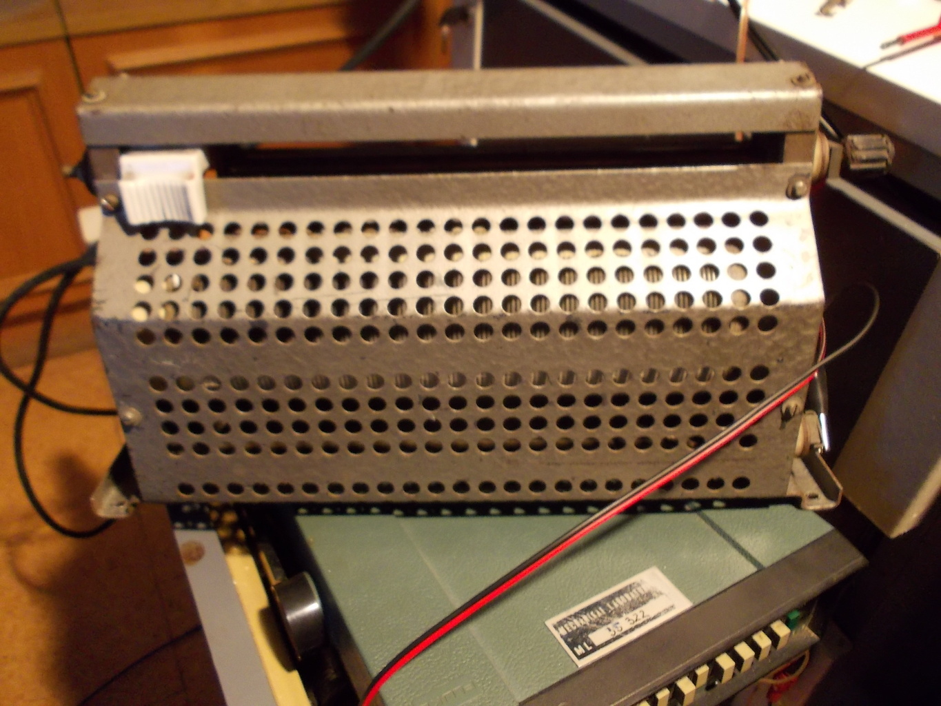

Sziasztok ez megfelel műterhelésnek?Ami rá van irva 220vAc,6.67R,amit mérek az 5.9R.6.6A,
Gondolom elég a teljesítménye hozzá a végfokokhoz
(#) saraha válasza blasz hozzászólására (») Ápr 5, 2013 /
Jó lesz persze, még fűteni is.
A hozzászólás módosítva: Ápr 5, 2013
(#) blasz válasza saraha hozzászólására (») Ápr 5, 2013 /
Köszi akkor most lepróbálom,megterhelem 1Khz szinusszal
Told neki,ha már izzik akkor üssél rá két tojást .
Köszi,de nem hiszem majd 7A terhelést tudok ráküldeni hogy izzon.2.5mm ellemállás huzal megy végig a porcelán testen
