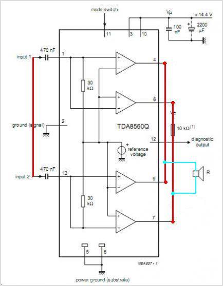

(#) matyusz válasza highand hozzászólására (») Máj 3, 2013 /
Így kötöttem össze.

(#) highand válasza matyusz hozzászólására (») Máj 3, 2013 /
Sajnos így nem jó, mert a DC különbségek miatt az erősítők egymás belső ellenállására dolgoznak. Minden kimenetre sorba tegyél be 0,2 Ohm-ot és csak utána párhuzamosítsd.
Sőt a két bemenet közé is kellene tenni egy 50k-os potit és a csúszkát a földre egy 100k-on keresztül. Ezután adjál max 10mV-ot a bemenetre és mérd az áramfelvételt. A csúszkával keresd meg a legkisebb áramfelvételt és jó is lesz.
Hidd el, olyat fogsz hallani, amit eddig még nem...

(#) reloop válasza matyusz hozzászólására (») Máj 3, 2013 /
Szia! Ezt a procedúrát is el kéne végezni. A fix erősítések között lehet eltérés.
(#) matyusz válasza reloop hozzászólására (») Máj 3, 2013 /
Köszönöm a segítségeket. Ha nekem így négy csatornám van akkor is ugyan ezt kell tennem? Vagy, hogy csináljam? Holnap megpróbálom ezeket és írom a fejleményeket. Köszönöm még egyszer. Vagy itt a test helyett a másik csatornánál kell ugyanezt megcsinálni? A bemenet pedig marad úgy mint a Quad-os rajzon gondolom.
A hozzászólás módosítva: Máj 3, 2013
A 4-9 és a 6-7 kivezetések közé valóban egyszerre kell egy-egy mérőhangszórót kötni és a lehető legnagyobb csendet beállítani. Ideális esetben mindkét hangszóró néma tud maradni. Ehhez a bementi csatolóknak is pontosan egyformáknak kell lenniük. A párhuzamos csatornáknak nem csak amplitúdóban, hanem átvitelben és fázisban is egyezniük kell.

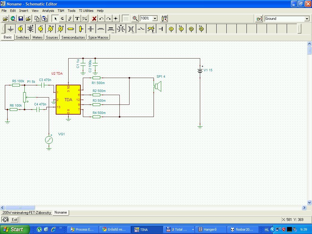

Oké köszönöm szépen. Most elkezdtem beállítgatni 5kohm os trimmerrel de nem birom teljesen csendre bírni. Kisebb trimmerrel esetleg? A legvégén majd minden kimenetre egy pár tized ohm-os ellenállás kell és úgy párhuzamosítani? A 4-es és 9-es láb után egy pár tized ohm-os ellenállás és utána a hangszóró egyik fele és ugyanez a másiknál, 6-os láb után ellenállás és a 7-es láb után ezeket kell összekötni és ez megy a hangszóró másik felére. Ha valamit rosszul gondolok javíts ki kérlek. Köszönöm az eddigieket.
(#) highand válasza matyusz hozzászólására (») Máj 4, 2013 /
Nincsen értelme kisebb potit használni, ami minimumot elérsz, úgy használd.
Igen, minden egyes kimenettel sorba kell tenned egy kisértékű ellenállást, ahogyan reloop rajzán látod.
(#) matyusz válasza highand hozzászólására (») Máj 4, 2013 /
Minden kimenettel sorba raktam 0,5ohm os ellenállást és ahogy írtam úgy kötöttem össze, de elég hangos sistergés van és a zene sem valami fényes... Valamit elrontottam volna? Vagy amit én elképzelek ez nem lehetséges? Tehát 4-9 láb 1-1 ellenállás hsz egyik fele, 6-7 láb 1-1 ellenállás hsz másik fele.
A hozzászólás módosítva: Máj 4, 2013
Mindjárt csinálok egy rajzot...egy fél óra legalább.
Bár mondjuk nekem ez van összerakva. A bekötés pedig a rajz szerint ugyanaz. Jel nélkül is ilyen sistergő sípolós hangja van.
(#) matyusz válasza matyusz hozzászólására (») Máj 4, 2013 /
Megvan a hiba! A becsatoló rész a bemeneten Csak a 470nF kell a bemenettel sorba ami van nekem és linkeltem is az úgy nem jó.
Attól nem sistereghet. Próbáld meg először a sima, párhuzamosítás nélküli kapcsolást éleszteni, úgy, hogy rövidre zárod a nem használt bemeneteket. Ezen kívül a mute lábat úgy kellene használni, ahogyan a gyári ajánláson van.
