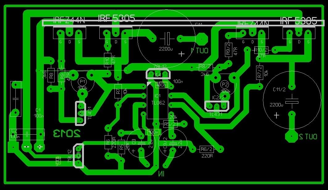

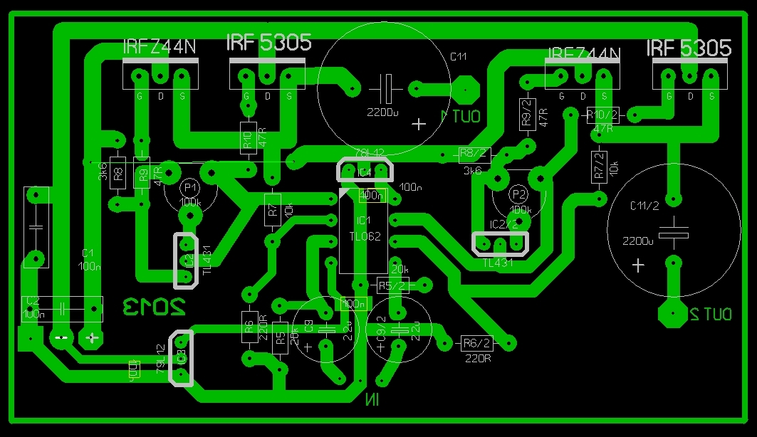

(#) luluzulu válasza luluzulu hozzászólására (») Máj 6, 2013 /
Meg fordítottam még a TL431 mert fordítva van az előző tervben...
(#) reloop válasza luluzulu hozzászólására (») Máj 6, 2013 /
Alakul. A TL431-nek valóban az anód a középső lába.

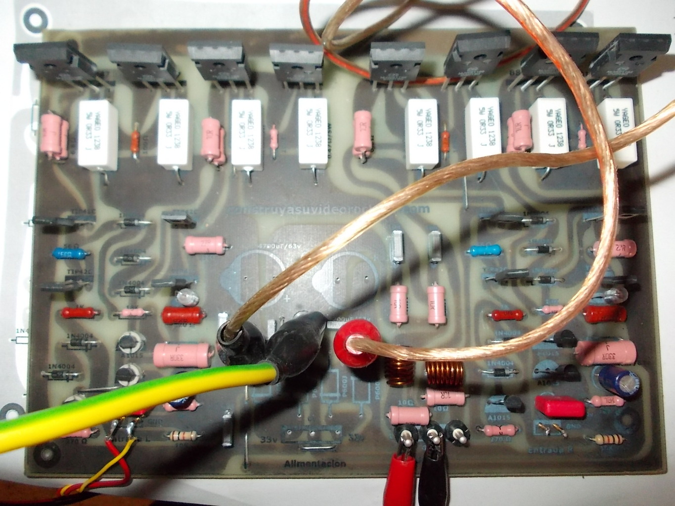

(#) voodoo válasza reloop hozzászólására (») Máj 6, 2013 /

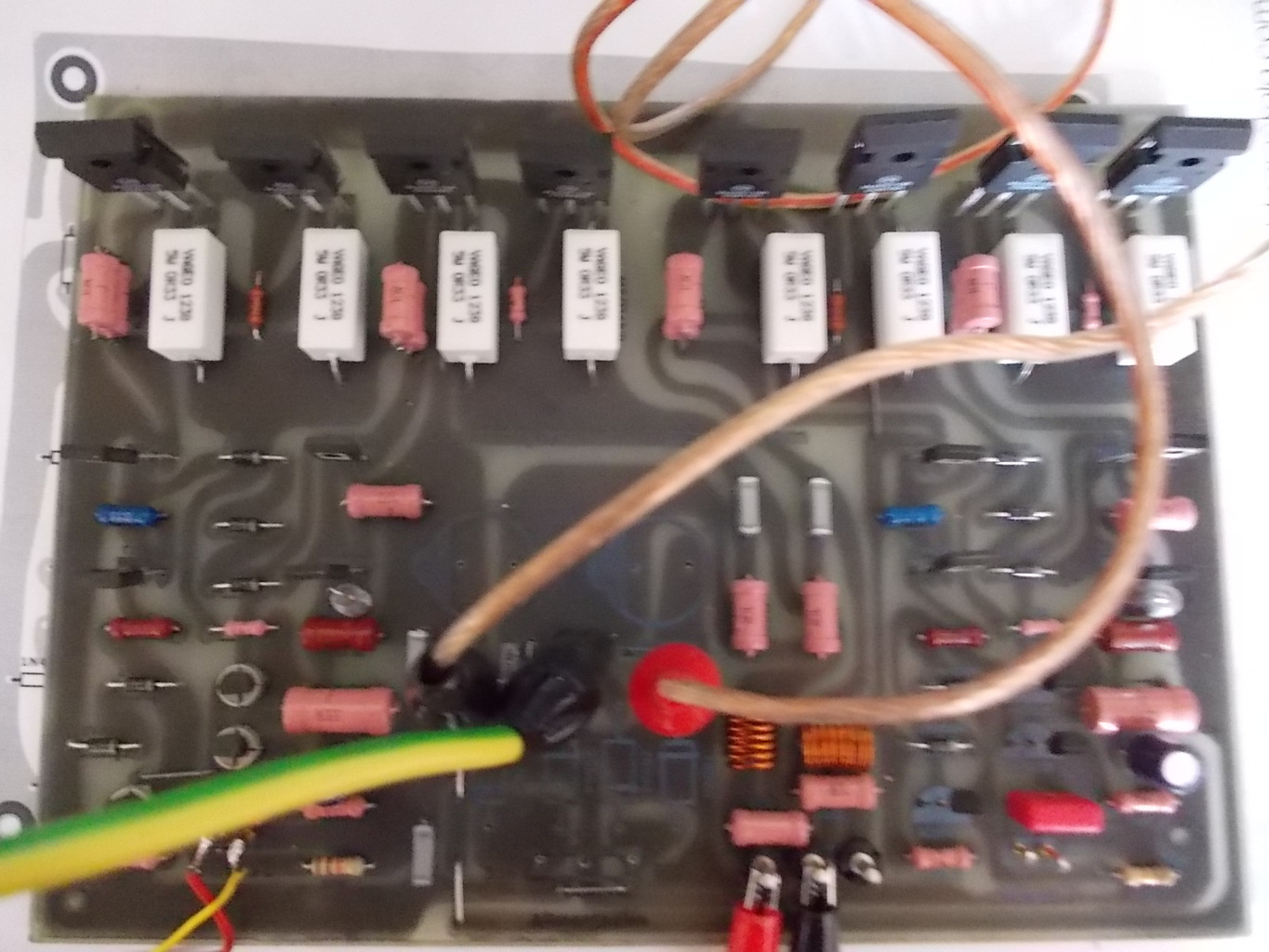

Igazad volt amúgy! Értékelve !
A sistergést a bemenetére kötött előerősítő vs kivezérlésjelző okozta. Már azokat is megoldottam. Azután a sistergés nagyon minimálisra esett le viszont maradt a 0.4Vdc...
Aztán megint megtekergettem a potikat (elég volt csak az egyiket) és már be is tudtam max állítani 0.01-0.02Vdc van a kimeneten, semmi több. Szépen szól. Be van rakva az összes MJL pár egyenlőre csak próbatáppal.
(#) ladislave válasza luluzulu hozzászólására (») Máj 7, 2013 /
Itt-ott azért még vannak benne kisebb hibák.Például a feteket rakhattad volna egy vonalba is és a kicsatoló kondi sincs a legszerencsésebb helyen.Egyébként a cikkek között ott van a teljes doksi!

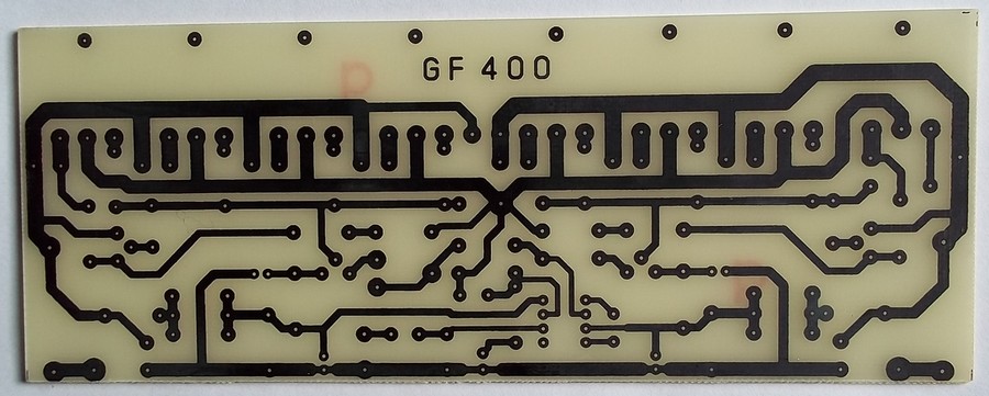

(#) vipera1997 hozzászólása Máj 7, 2013 /
Hello!Azt szeretném megkérdezni hogy ehhez van-e valakinek nyákterve esetleg?
(#) reloop válasza Davidd hozzászólására (») Máj 7, 2013 /
Szia! Rajzoltam egyet
(#) Davidd válasza reloop hozzászólására (») Máj 7, 2013 /
Köszönöm szépen! Kiváncsiságból berajzolom én is Tinaba, szeretem használni, meghát tanulgatni... Ma kb el is készítem. További szép napot!

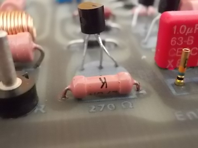

(#) blasz hozzászólása Máj 7, 2013 /
Sziasztok kérdeznék erről a kapcsolásról,a tranzisztorokat kicseréltem nagyobbra mind,a végek MJW21195-96,a meghajtók egyenlőre MJE340-350,de leakartam cserélni a 2SA1015 tranyókat MPSA92-re de sehogy sem ment csak zárlat vagy MPSA melegedés nagyon.Pedig a lábkiosztást helyesen csináltam meg,mivel nem egyezik tudom.Most BF423 van helyettük de az nem ide való.De ezzel megy rendesen. Tudnátok e ajánlani valami tranzisztort a 2SA helyére ami legalább 150v bir .
Köszönöm

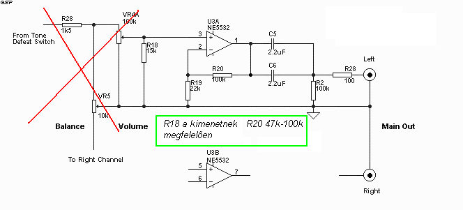

Sziasztok! Tudna nekem valaki egy nagyon jó szintemelő erősítő kapcsolást ajánlani?Egy elég érzéketlen,de jó minőségű végfok elé kellene.Kb 2v kellene,Köszönöm.
(#) reloop válasza blasz hozzászólására (») Máj 7, 2013 /
Szia! 2N5401 a javaslatom.
(#) reloop válasza Beringer 600 hozzászólására (») Máj 7, 2013 /
Szia! Erre a célra NE5532-t szoktam használni 47k/22k visszacsatolással.
(#) Beringer 600 válasza reloop hozzászólására (») Máj 7, 2013 /
Esetleg egy kapcsolási rajzot tudnál feltenni?köszi.
4558D-vel kivitelezhető?
A dual opamp-ot tetszés szerint választhatod, nem egy nagy feladatról van szó.

(#) blasz válasza reloop hozzászólására (») Máj 7, 2013 /
Bocsi Doncso kolléga autóját csináltam köszönöm akkor ilyet veszek
Annyit hagy kérdezzek hogy a kimeneti egyenfesz 58mV a BF423- al ,a sajátj a 2SA1015-el csak 15mV az a tranyó miatt lehet?

(#) luluzulu válasza ladislave hozzászólására (») Máj 7, 2013 /
Itt a végleges változat ha áramkörileg rendben van, a kicsatolót kondenzátort áthelyeztem, + kis szépítgetés.
A cikk alapján készítettem a tervet, mert az a terv nekem nem felelt meg.
A hozzászólás módosítva: Máj 7, 2013

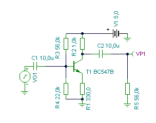

(#) bencikusz válasza reloop hozzászólására (») Máj 7, 2013 /
Csak a kíváncsiság miatt megcsináltam én is de 5V-on nem ad valami szép jelet.
Szia! A kimeneti DC sajnos a tranzisztor jellemzőkön is múlik. Ettől még a műveleti erősítők sem igazán mentesek. A 820 ohm finom változtatásával szépen be lehet lőni, bár az 58mV sem zavaró.

Szia tegnap elment a netem,nem tudtam válaszolni.Itt minden a saját munkám,a nyák a pzició rajz és a beültetés,stb.szerintem jó lett.
De nem értem miért nem tudtam az MPSA92 tranzisztorokat beépíteni a kapcsolásba,semmiképp nem volt jó,pedig a lábakat helyesen cseréltem fel.Ha bent hagyom esetleg a BF423-at az hiba lenne,vagy megfelelő oda?

(#) ladislave válasza luluzulu hozzászólására (») Máj 8, 2013 /
Röptében átfutottam rajta.Úgy tűnik áramkörileg rendben van,bár kíváncsi vagyok a hűtést,hogyan fogod kialakítani. Szegény kimenő kondenzátort rendesen körbefűtöd.
