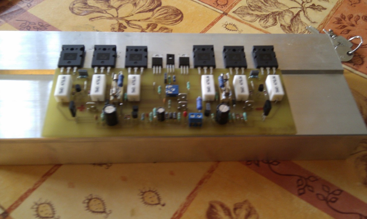

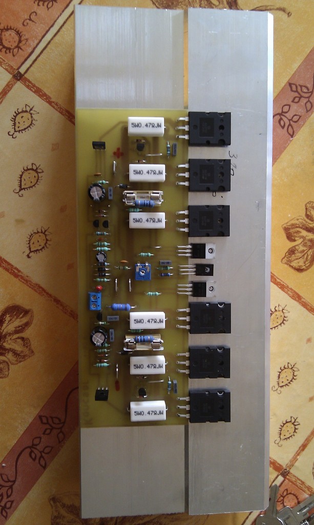

Szia Kedves István!
Kicsit variáltam a terven. A legmagasabb forrasztás az alutól 3 mm re van, megszüntetem a tönköt. Véleményezd légyszíves. A tönkösnél biztos jobb hőelvezetése van ennek a megoldásnak.
Üdv: K.Gy

(#) blasz válasza Koncsar hozzászólására (») Jún 27, 2013 /
Szerencsés ember vagy, jók a panelek

(#) Koncsar válasza blasz hozzászólására (») Jún 27, 2013 /
Kedves Kolléga! Vagy jók a panelek. Még meg kell este valahogy élesztenem a drágát. Újra szedhetem le valamelyik erősítő tetejét, hogy táphoz jussak. Lassan nem lesz a lemezcsavarok mögött anyag.
Hajnal 1 óráig fúrtam, forrasztottam, még le kell mosnom denszesszel a nyákot a gyantától. Ja meg egy pár 3 mm menetfúrás, hangolás.

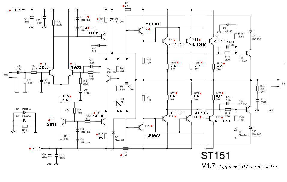

Gábor! Rajzot kértél. Látod milyen édes vagyok.
Üdv: Gy
U.I. Hú de mérges leszel mindjárt.

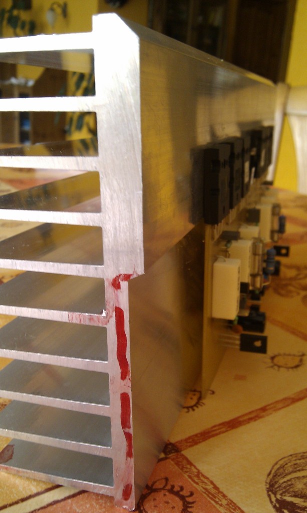

(#) reloop válasza Koncsar hozzászólására (») Jún 27, 2013 / 1
Szia! Jó lesz így. Érdekes ez a borda, mi a lelőhelye?
(#) Koncsar válasza reloop hozzászólására (») Jún 27, 2013 /
Szia Kedves Barátom! Azt hittem , hogy már választ sem kapok. Vésőgéppel lekaptam 4mm -rt.
Pü. ben régebben leírtam. Marógépben beleragadt volna a fejbe az anyag, és sokkal drágább művelet

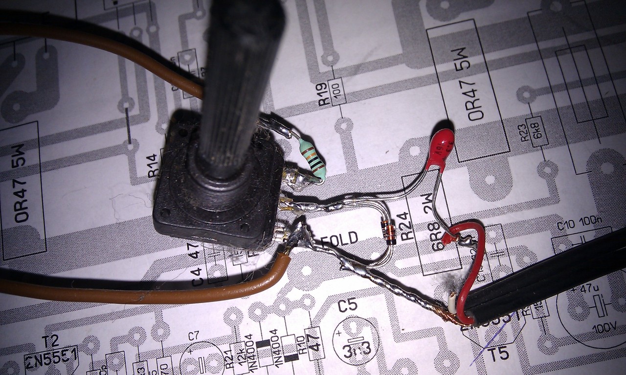

Beringer és Blasz kolléga kérésére a skóp előtét hangkártyához.

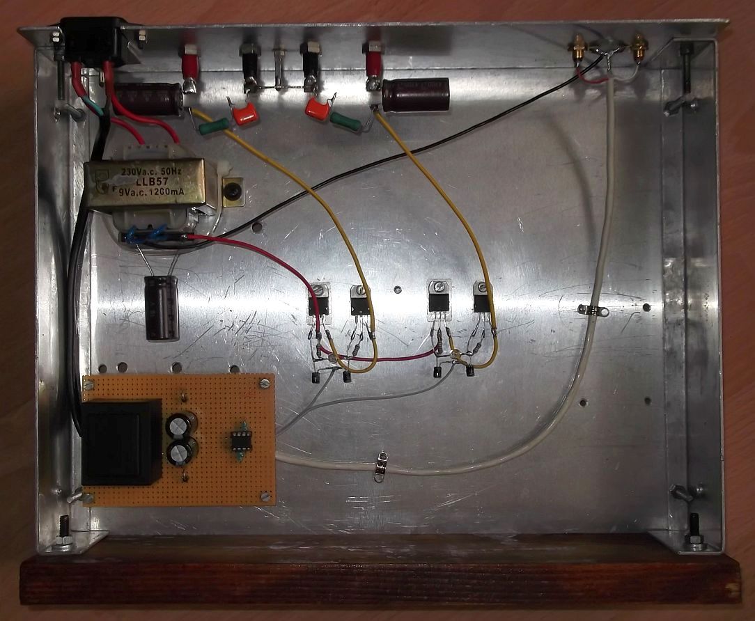

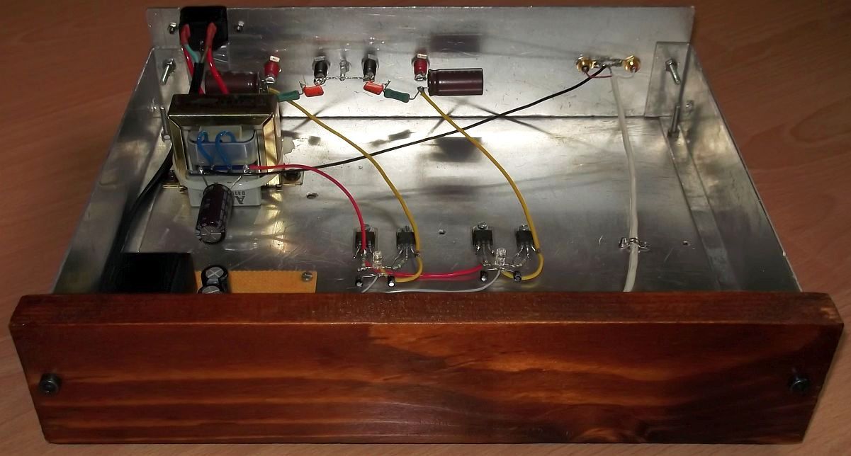

(#) Mayan hozzászólása Jún 28, 2013 /
Végre összeszedtem magam és megcsináltam a bufferem darlingtonos változatát. Hangban nem sok különbséget vélek felfedezni, persze a megnőtt dinamikán és jobb mélyeken ill. nagyobb kivezérelhetőségen kívül. Síri csendes, semmi zaj vagy brumm, nekem ez nagyon fontos a folyamatos üzem miatt, nincs is rajta kapcsoló sem. A zobel network AD712 és NE5532 esetén muszály volt mert gerjedett, de pl. TL072, 082 és 4558 esetén nem kellett. A meghajtás tápja kétszerezős, egy kis 9V-os trafóról megy, a végfok egy nagyobb 9V-osról. A földelés feltűnően furcsa, de nagyon jól bevált. A doboz a bemenetnél van hozzáföldelve a táphoz, a pnp tanyók és a kimenet a dobozról helyben kapják a földet.
