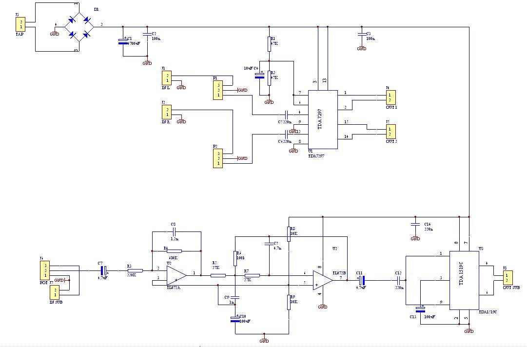

(#) dani9228 válasza dani9228 hozzászólására (») Jún 26, 2013 /
Meg lett a bibi. A 3-mas és az 5-ös lábat elfelejtettem rákötni a 100µF-es kondira. Most viszont az érzékenység még mindig megmaradt, könnyen gerjed. Az miatt lehet az enyhe torzítás is?
Hello! Felteszem a teljes kapcsolási rajzot. Bocsi hogy ilyen a minősége de a protelból nem tudtam jobban kiszedni.

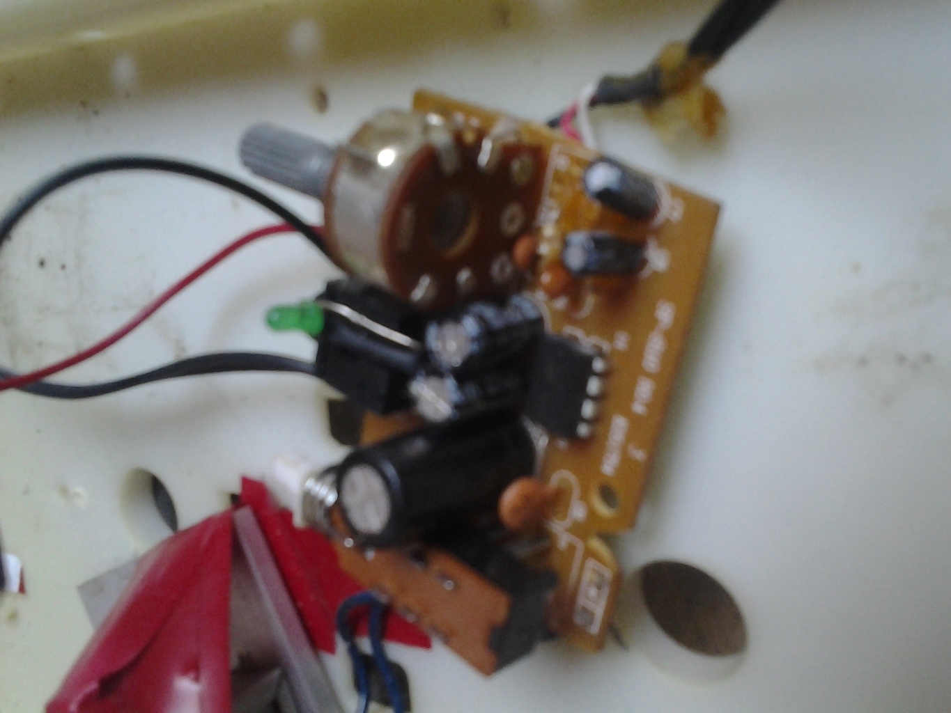

(#) hpsamsung8 hozzászólása Jún 26, 2013 /
Van egy kisteljesitményű végerősitőm és a tranyó írtozatosan gyorsan melegszik és az nem baj??
A mássik kérdésem peddig az lenne hogy tudnám azt megcsinálni hogy erősebb legyen vagyis hangosabb?
(#) Beringer 600 válasza hpsamsung8 hozzászólására (») Jún 26, 2013 /
Üdv! Képet tudnál feltenni,hogy miről is lenne szó?
Esetleg mennyi feszültségről megy,hány ohmon..
Tessék
(#) hpsamsung8 válasza Beringer 600 hozzászólására (») Jún 26, 2013 /
10W-ról van szó!
(#) ladislave válasza hpsamsung8 hozzászólására (») Jún 26, 2013 /
Hol van ebben tranzisztor?
(#) matyusz válasza ladislave hozzászólására (») Jún 26, 2013 /
Jobb kérdés. Hol van ebben a 10W? (TDA2822 gondolom...) Csatornánként aligha karistolja az 1W ot se.
A hozzászólás módosítva: Jún 26, 2013
(#) matyusz válasza hpsamsung8 hozzászólására (») Jún 26, 2013 /
1. Nincs ezen nagyon tranzisztor, vagy csak mi nem látjuk.
2. A trafó egyenirányítva van? A puffer még úgy-ahogy látszik.
3. Mekkora feszt ad le a trafód váltóba?
(#) hpsamsung8 válasza matyusz hozzászólására (») Jún 26, 2013 /
Tranyo = transzformátor
én erre gondoltam
(#) mindenes válasza hpsamsung8 hozzászólására (») Jún 26, 2013 /
Tranyó és Trafó kb . = Ég és Föld szóval nem mindegy.. A melegedés oka lehet egy kiszáradt kondenzátor,( apuffert érdemes cserélni mert nagyon silány minőségüek ezek) illetve ha továbbra is melegszik akkor a vég adta meg magát vagyis: TDA2822 csere.
(#) Beringer 600 hozzászólása Jún 26, 2013 /
Ez egy pc hangszóró szett ez a kis erősitője a két hangszórónak,tudom mert nekem is volt régebben.
(#) matyusz válasza hpsamsung8 hozzászólására (») Jún 26, 2013 / 1
Már írták is előttem, hogy kevered a dolgokat. A trafód attól is melegedhet, hogy gagyi, kis méretű a mag és túl van gerjesztve, mert "nagy" teljesítményt akarnak kivenni belőle kis méretben.
(#) reloop válasza matyusz hozzászólására (») Jún 26, 2013 /
A jel transzformátoros leválasztásánál jóval egyszerűbb külön tápot biztosítani! Az üresen futó transzformátor áramfelvétele elhanyagolhatóan kicsi, a PC hangszóban is ment állandóan, csak a DC volt kapcsolva.

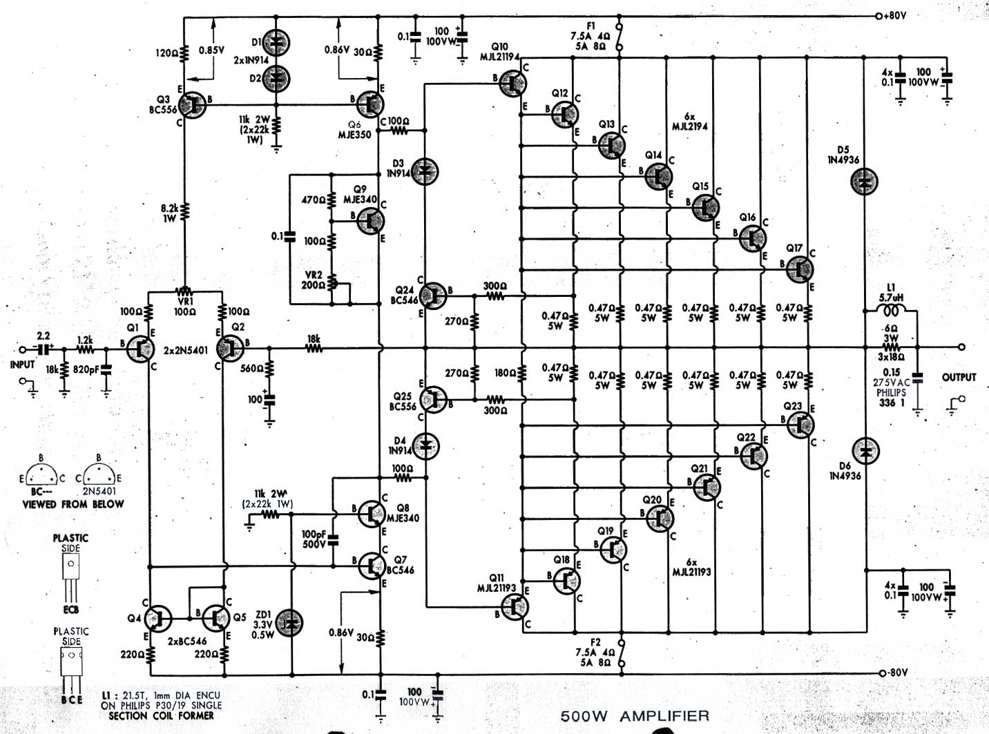

(#) szaka hozzászólása Jún 26, 2013 /
Lehet nem a megfelelő topicba írok, de hátha!
Van egy crown XLS-402- es erősítőm. hibásan került hozzám. Az egyik végtranyó elszált. kicseréltem.
Most bekapcsol, de terhelés nélkül is melegszenek a tranzisztorok és a meghajtó tranzisztorok is. (Csak a javitott oldalé)
mellékelem a kapcsolási rajzot.
Valaki tudna segíteni hogy miért produkálja ezt?
Kicseréltem a meghajtó tranzisztorokat is de így is melegszik.
Válaszokat előre is köszönöm
(#) reloop válasza szaka hozzászólására (») Jún 26, 2013 /
Szia! A kapcsolás fix nyugalmiáram beállítású, ebből arra következtetek, hogy valamely válogatás után kerültek bele a tranzisztorok, a cserélt pedig kilóg a sorból.
A végtranzisztorokhoz tartozó emitterellenállásokon eső feszültségből erről meg tudsz győződni.
Veszélyes a 200V tápfeszültség! Amatőr szinten nem ajánlott egy ilyen erősítőben kutakodni. Használsz amúgy áramkorlátozót?
A rajzon Q8 EB, BC feszültségek el vannak cserélve.

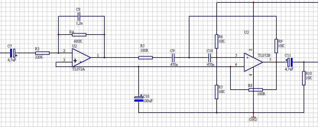

(#) dani9228 válasza reloop hozzászólására (») Jún 27, 2013 /
Hello! Tudnál valamit javasolni a problémára, vagy inkább próbálkozzak meg más mélyhang kiemelő áramkörrel?
Köszi!!
(#) reloop válasza dani9228 hozzászólására (») Jún 27, 2013 /
Még próbáld meg a C9-et (1nF) a 100µF helyett közvetlen a testre kötni.
A hozzászólás módosítva: Jún 27, 2013
Hát így még rosszabb lett. Ha le is testelem a bemenetet akkor meg pattog a hangszóró.

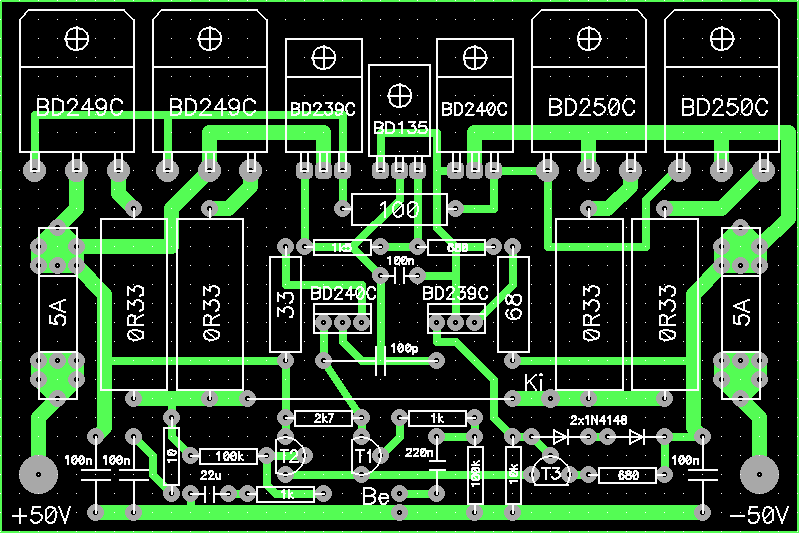

Kérnék egy szívességet átnéznéd e nekem a rajzomat,kicsit bővítettem sokak által utált kapcsolást,ami nekem a mai napig rendesen teszi a dolgát,igaz ezzel Te is hozzájárultál rendesen,de tényleg jó lett nuku zaj gerjedés,semmi csa stabil üzem.
Ime
Az alkatrész értékeket nem irtam be azok változatlanok kivéve az összes tranzisztor,amik NJW tranyók lesznek,meg MPSA MJE

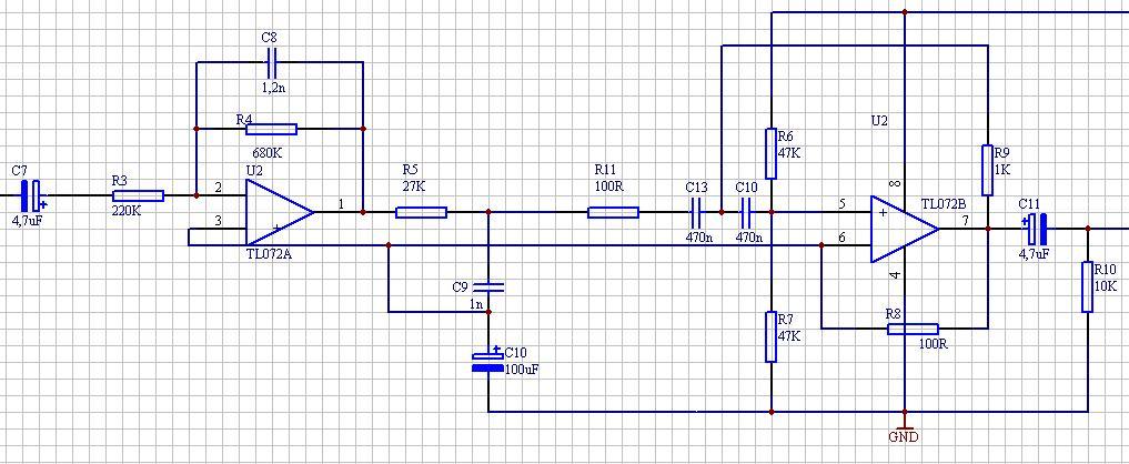

(#) dani9228 hozzászólása Jún 27, 2013 /
Így gondoltat?
R5, C9 eltávolítandó. R6, R7 így is jó, de maradhat 10k is. R9 10k legyen!
Az első IC fázisfordítása nem gond?
