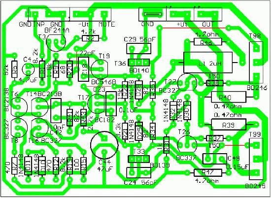

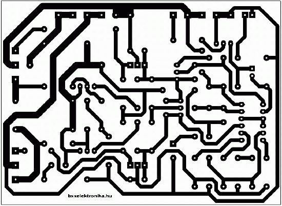

(#) Spike888 válasza 1984white hozzászólására (») Aug 1, 2013 /
Köszi maj meghalgatjuk.Panelterved van- e esetleg vagy reggeljek az oldalra?
(#) Csongi_ válasza Spike888 hozzászólására (») Aug 1, 2013 /
Itt van a terv. Az oldalrol van letoltve.
(#) Spike888 válasza Csongi_ hozzászólására (») Aug 1, 2013 /
Köszi

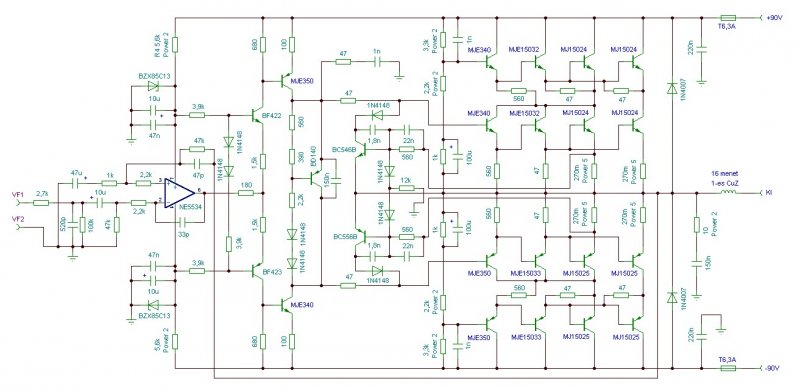

(#) dannu hozzászólása Aug 3, 2013 /
Üdv érdekelne a véleményetek erről a kapcsolási rajz ról érdemes e megépíteni ? Valaki esetleg megépítette e már ?
(#) reloop válasza dannu hozzászólására (») Aug 3, 2013 /
Szia! Úgy néz ki mint egy 600W-os Castone végfok, minden bizonnyal úgy is szól.
A topológia azt is célozza, hogy a teljesítményfokozat 16 tranzisztorának elég legyen 100-120V feszültségtűrésűnek lenni.

(#) Beringer 600 válasza Csongi_ hozzászólására (») Aug 3, 2013 /
Hali! Ez nem egy videoton végfok modul,kis át alakítással?
