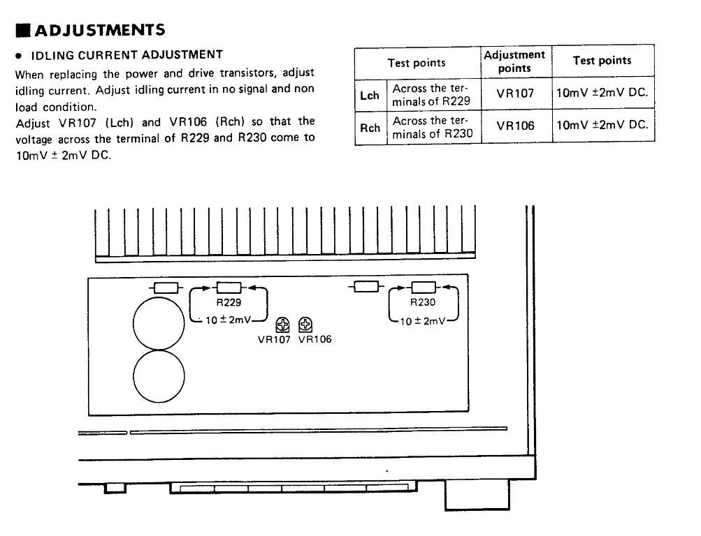

A gyártmányon ne izgasd magad, még azonos gyártó esetén sem garantált, hogy minden példánynál ugyan azon bázis-emitter feszültséghez, ugyan azon kollektor áram fog tartozni. Ezért állítható a nyugalmi áram.
(#) vipera1997 válasza reloop hozzászólására (») Dec 24, 2013 /
Lemértem azt amit Robi85 kolléga mutatott és elég megdöbbentő értékek lettek!
Az egyik oldalt (az eredetit) 10mV-ra beállítottam, de a másik oldal több mit 20mV és egyre csak felfelé megy, így pontosan be se tudtam mérni

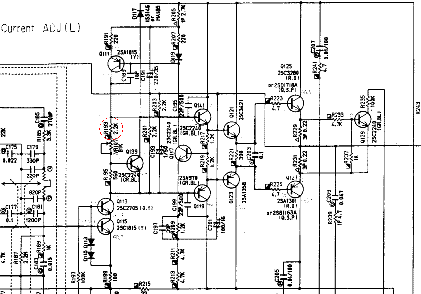

A nyugalmi áram állító poti végállásban van? 0 ohm mérhető ilyenkor rajta.
Ha nem tudod 10mV-ra állítani vele az emitter-ellenálláson eső feszültséget, akkor a vele soros 2k2 ellenállást cseréld kisebbre, például 1k-ra. Próbára elég rácsippenteni a 2k2 lábaira párhuzamosan egy 2k körülit.
Ez hol található mert én sehol sem mérek 2Kohmot csak 802ohmot
(#) reloop válasza vipera1997 hozzászólására (») Dec 24, 2013 /
Bekarikáztam.

(#) vipera1997 válasza Beringer 600 hozzászólására (») Dec 24, 2013 /
Azt hiszem megtaláltam mi a baja az erősítőnek!Találtam egy szénné égett elenállást!

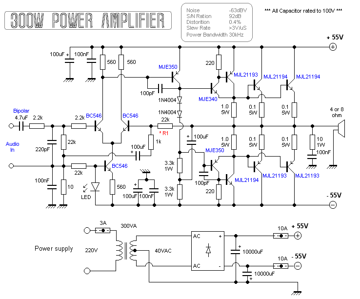

Nos, rossz hírrel szolgálhatok :/ nem igazan megy az erősitő. Vagyis köhög Elkezdtem az élesztést +/- 20 V al alig reagált áramfelvétele szinte 0 volt. Emeltem a tétet a 80+/- két tápágába tettem egy 82 Ohmos ellenállást . Így mar feléledt az ellenálláson esett 22V korul mindkettőn egyformán. Vagyis áramfelvétel olyan 250 mA tápáganként. adtam neki jelet sinusost erősítette valamennyire de zajosan. Rákötöttem egy kis hangszórót és a frekvenciától éltérően egy jól meghatározott frekvencián pattog elég nagy amplitúdóval s közbe megy az a jel amit betápláltam a generátorral csak pluszba pattog is olyan 10 Hz korul nem tudom miért. Adtam neki zenei jelet megy a zene s közbe pattog elég keményen. Amint eltüntettem a 2 ellenállást a tápról . Az áramfelvétel nagyon felugrik ki is ütött egy biztosítékot pillanat alatt ezert a 80 V al nem tudtam kísérletezni. Ötletekre lennek kíváncsi minek nézzek utánna hol keressem kb a hibát? A panelben megbízok teljesen nem hibás a terv többször is átnéztem egyéb hibák sincsenek a panelen(zárlat, szakadás stb) Valami az alkatrészekkel kell legyen. Egyik gyanúm az hogy vajon nm túl sok ennek a kapcsolásnak a 80 V? eredetileg 55 re volt kiadva. S vajon nem e kellene meg egy két javítás rajta? Más ellenállás érték stb?
Az MJE 21193-94 bázisfeszültsége nyugalomban 200mV kivéve azt a kettőt amelyet vezérel az MJE 340-50 azoknak a bázisán tápfeszültség van.
Üdv:Levente

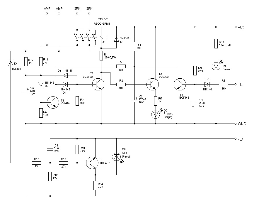

Sziasztok! Egy kis segítségre lenne szükségem,mivel nehezen,de sikeredett védelmet varázsolni a Robson végfokomba,melybe a Reflex RX-500 védelme foglalt helyet.És az vele a gondom,hogy kb 70%-os kivezérlésnél lekapcsol a védelem. Vissza veszem a hangot,a 50%-ig,akkor szépen vissza kapcsol.Tudnátok segíteni hogy mely ellenállásokat kellene cserélnem?Köszönöm.
(#) reloop válasza Beringer 600 hozzászólására (») Dec 25, 2013 /
Szia! A kérdésed ide illene, hogy mások is ráleljenek hasonló probléma esetén. Karácsony van, nem bonyolítjuk
Az eredeti alkalmazáshoz képest, most nagyobb jelet küldesz a DC védelemre, ezért a bemeneti RC tagot nagyobbra kell méretezni. Dönthetsz az ellenállást (R10, R11), és/vagy a kondenzátort (C3) növeled. Javaslom válassz kb. kétszeres értéket (100k vagy 100uF).
(#) reloop válasza DJanosi hozzászólására (») Dec 25, 2013 / 1
A kimeneten gondolom nincs számottevő egyenfeszültség.
A nyugalmi áram az bizony ennyi, az 1 ohm-os ellenállásokon eső feszültségből (gyakorlatilag azt mérted a végtranzisztorok bázisán) ez jön ki. Az MJE350-hez kapcsolódó 3k3 ellenállást (a rajzodon R13) növelheted 5k6 esetleg 6k8-ra hogy a ±55V-ra tervezett nyugalmi áramot kapd ±80V-on.
Arra azért kíváncsi lennék, testre zárt bemenettel mik a tapasztalataid. A rendkívüli áramfelvételt gerjedés is okozhatja, ennek a végére kéne járni.
Egyrészt végezd el az ajánlott ellenállás módosítást, másrészt a primer körben elhelyezett izzólámpával próbáld meg korlátozni az áramot, mert a 82 ohm tápági ellenállásoktól belenghet az áramkör.

(#) Szpisti válasza DJanosi hozzászólására (») Dec 25, 2013 /
A bemeneti differősítő tranzikat is kicserélted valami nagyobb feszültségűre? Mert elég nagy bátorság betenni 80V-os tranzisztorokat egy 160V tápfeszű erősítőbe. Igaz hogy a végtranzik elvileg 400V-osak, de a kapcsolás és a munkapontok nem 2x80V-ra lettek tervezve. Én jobbnak látám ha sürgősen kicsrélnéd azt a trafót egy kisebb feszültségűre, mert kár lenne azokért a drága végtranzikért. Nyilván gerjedéshatáron áll az egész, és mikor jobban meghajtod akkor beoszcillál, ezét vannak a kattogások.
Lehetne játszogatni a végtranzik C-B közé 100-220pF sávszélesség csökkentéssel , hogy lerontsd kicsit az átvitel tetejét- ezzel a gerjedékenységet, vagy a Busherot cellát szigorúbbra méreteznéd - de addig amíg ez a magas tápfesz lesz, marad az insabil működés. Elég egy hirtelen hálózati áramlökés, és megy a levesbe az egész így.
