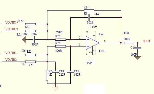

Van egy OPA228-al épített kimenő buffer a DAC-om kimenetén, csatoltam a képet.
A DAC chip 2Vrms-t küld ki a buffernek. Mivel nekem kusza a kapcsolás, nem tudom mennyit erősít ezen.
Szükségem lenne megnövelni az erősítést annyira, hogy kb. 8Vrms jöjjön ki az OPA kimenetén.
Melyik ellenállást és mekkorára kéne lecserélnem, hogy annyit kapjak?

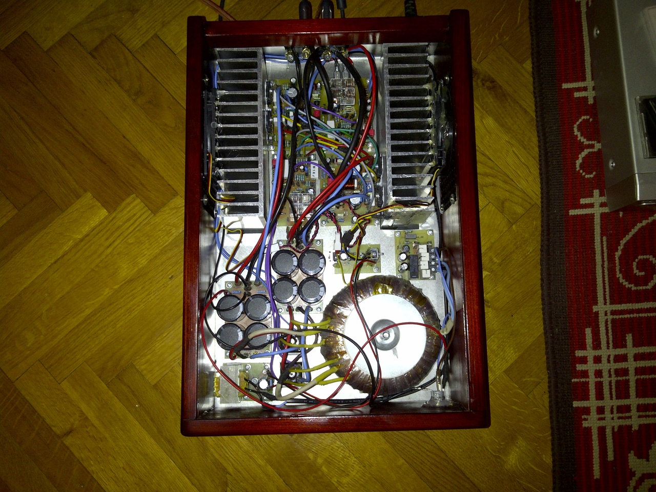

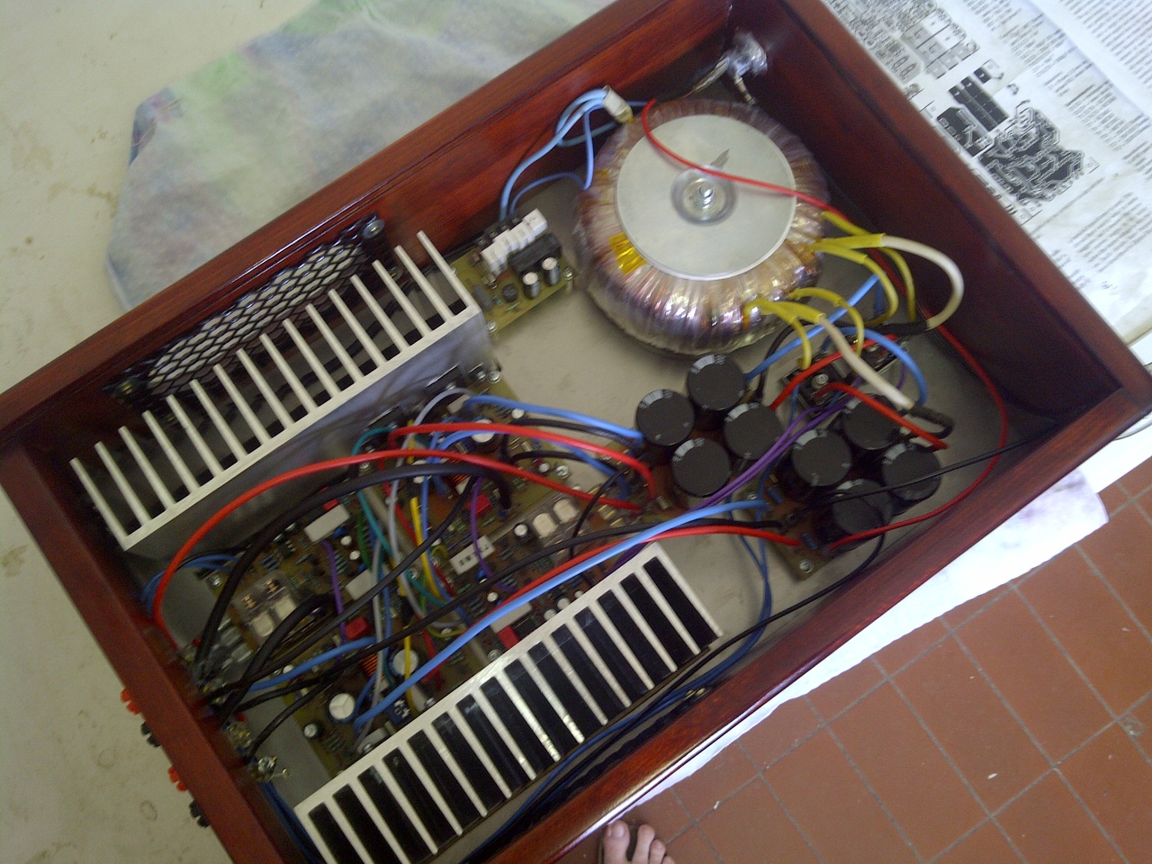

(#) lobbooo válasza zsozso72 hozzászólására (») Feb 14, 2014 /
Itt van pár kép, becsúsztatható perforált lemez a teteje, az még sajna nincs meg. A ventillátorok szívóra vannak fordítva. Ha jó hang(falat)sugárzót illesztel hozzá és minőségi preamplifier-t, tömörítetlen zenével, nem fogsz csalódni! Én egy nagyon drága hangkártyával hajtom meg, és nagyon eléágedett vagyok ezzel az összeállítással, equlizert eggyáltalán nem kell hozzá használni.

(#) zsozso72 válasza lobbooo hozzászólására (») Feb 14, 2014 /
Gratulálok,nagyon szép munka.A fa doboz miatt nincs gondod,értem nem szedi össze a mágneses zavarokat?A hűtőnél hőmérséklet vezérelt a ventilátor?Nekem egy 200*75*60-as borda hűtene egy oldalt ventilátor nélkül remélem elég lesz mivel az eredeti 200*100*40.
Köszi! Nem tudom mennyit segíthet a fa doboz ezen. A ventillátor hömérséklet szabályzott, bár valójában ehhez a ventihez nem is kellet volna, mert 1000-es fordulaton 14dB-es, teljesen eszrevehetetlen. Hát elvileg jó lesz azzal, de a magas nyugalmi miatt alaphelyzetben is közel 50 fokos lesz, 250mA-es beállítás mellet szivó ventivel, 40 fok felett van nekem a 200x100x50-es hűtőborda, de 8ohm-on terhelés mellett se melegszik fel 55 foknál jobban, 4ohm-on viszont durván be tud fűteni.

(#) melorin válasza melorin hozzászólására (») Feb 15, 2014 /
Nem segít senki kiszámolni?
(#) granpa válasza melorin hozzászólására (») Feb 15, 2014 /
Mit? Nézz szét a rajzok között, van jó-néhány!

(#) melorin válasza granpa hozzászólására (») Feb 16, 2014 /
És persze melléjük van írva, hogy mekkora az erősítésük, igaz?
