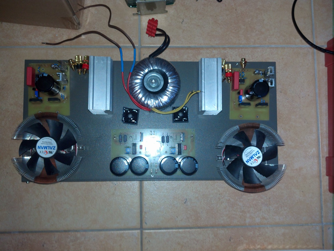

(#) blaci hozzászólása Feb 19, 2014 /

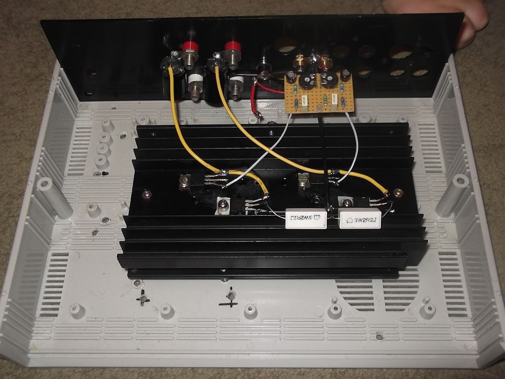

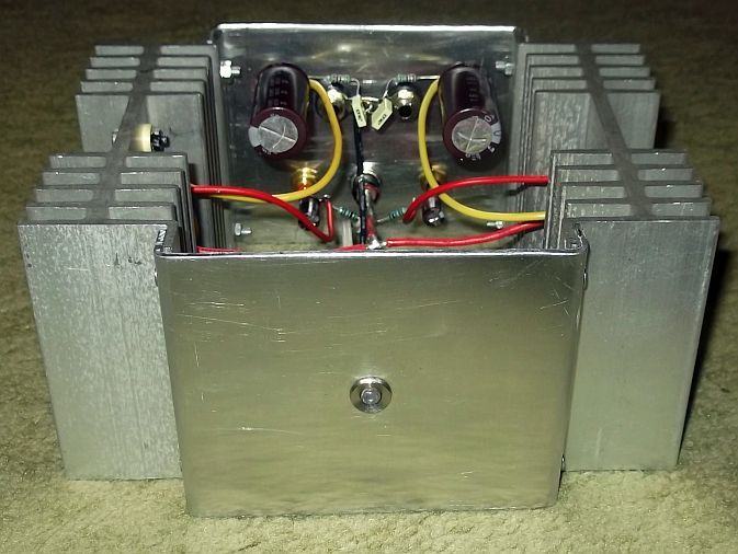

Lassan dobozolom a Dacula végfokot. A mellékelt elrendezés tűnik nekem a legjobbnak, a meglevő alkatrészpark mellett. A tápból a Fet-ek és az egyenirányítók a szögletes bordákra kerülnek, a végfok Fet-ek pedig kettesével a Zalman hűtők alá. A ventilátorokat kihajítom, számításaim szerint szükségtelenek.
Jó lehet ez így?

(#) reloop válasza blaci hozzászólására (») Feb 19, 2014 /
A Dracula MOSFET-jeit hogyan fogatod a bordához? Ugye nem akarod a lábait vezetékkel megtoldani?
(#) blaci válasza reloop hozzászólására (») Feb 19, 2014 /
Hát ez volt a szándékom, de ezek szerint nem jó ötlet.. Akkor elfektetem őket, és egy alu lemezzel fogom a borda alá vezetni a hőt.
A táp Darlingtonoknak nem gond a vezetékelés? Azoknál egy kicsit nehezebb lenne megoldani, de van egy-két hőcsöves hűtőm, legrosszabb esetben azokat használom.
A tranzisztor bázisán folyik annyi áram, hogy a hozzá vezető drót által összeszedett zavarokat kisöntölje. Ugyan ez a MOSFET gate-ről nem mondható el.
Az alulemezt akár el is hagyahatod ( nem száll a vér az alkatrészek fejébe ha lefelé lógnak )

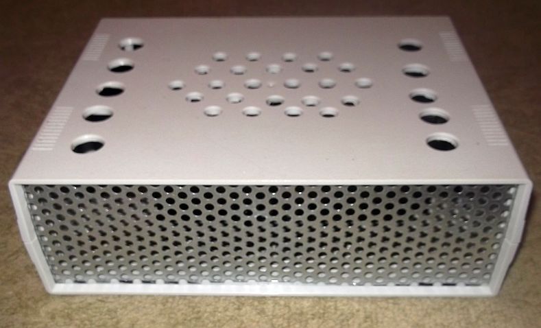

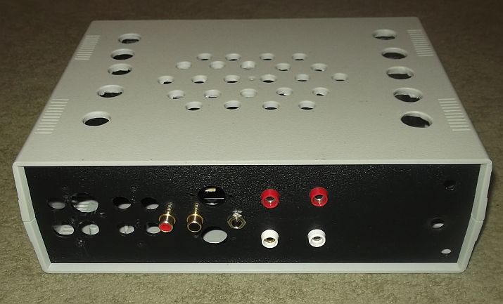

(#) Mayan hozzászólása Feb 21, 2014 /

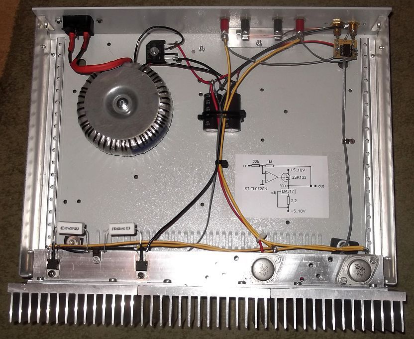

Sziasztok, mostanában nem nagyon írogatok már ide, csak megmutatnám amit most hallgatok, a régi a-osztályúm módosítása lényegében. Nagyon szép hangú kis a-osztályú végfok kicsi teljesítménnyel, kultúrált zenehallgatásra. Bemenő kondi elvileg kellene lenne hozzá a kimeneti dc offset miatt, de sokkal jobb a hangja anélkül.

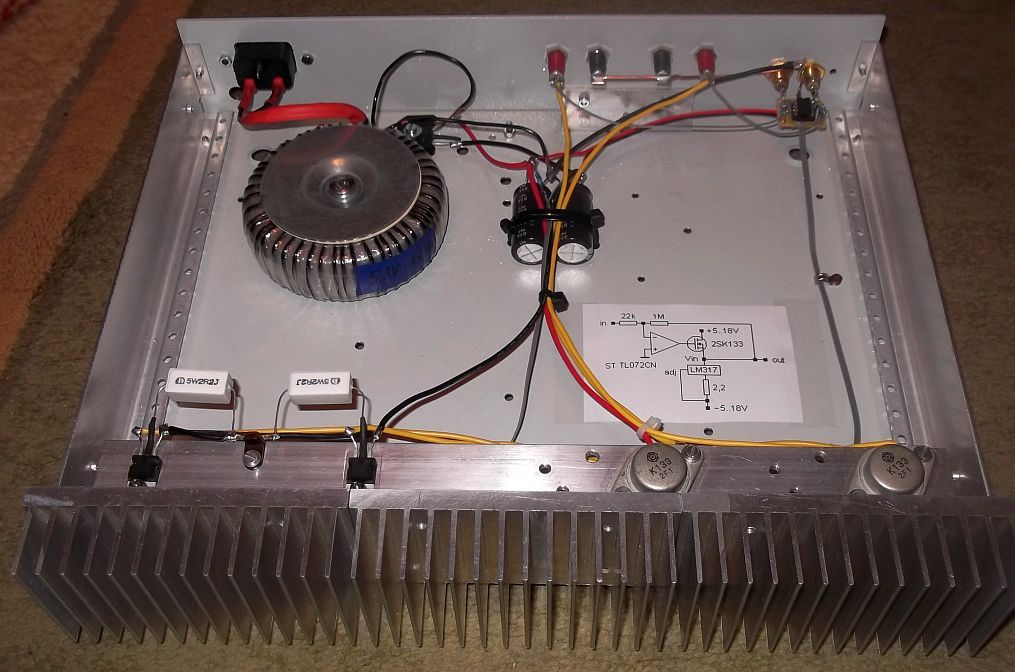

Ez ennek a szimpla tápos buffer változata, ez is nagyon szép hangú, kifinomult, de a dupla tápos tisztább és dinamikusabb. Meghajtani műveleti erősítős előfokkal kell.

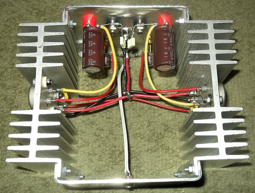

És egy korábbi cuccom a "stefi" végre normálisan megépítve, nyugalmi áramra összeválogatott tranyókkal. Meleg és életteli hangú a-osztályú buffer, meghajtani szintén előfokkal kell, olyannal ami nagyon alacsony kimeneti ellenállású. A rajz a sztereó kivitel rajza, ennyi az egész mindenestül.
