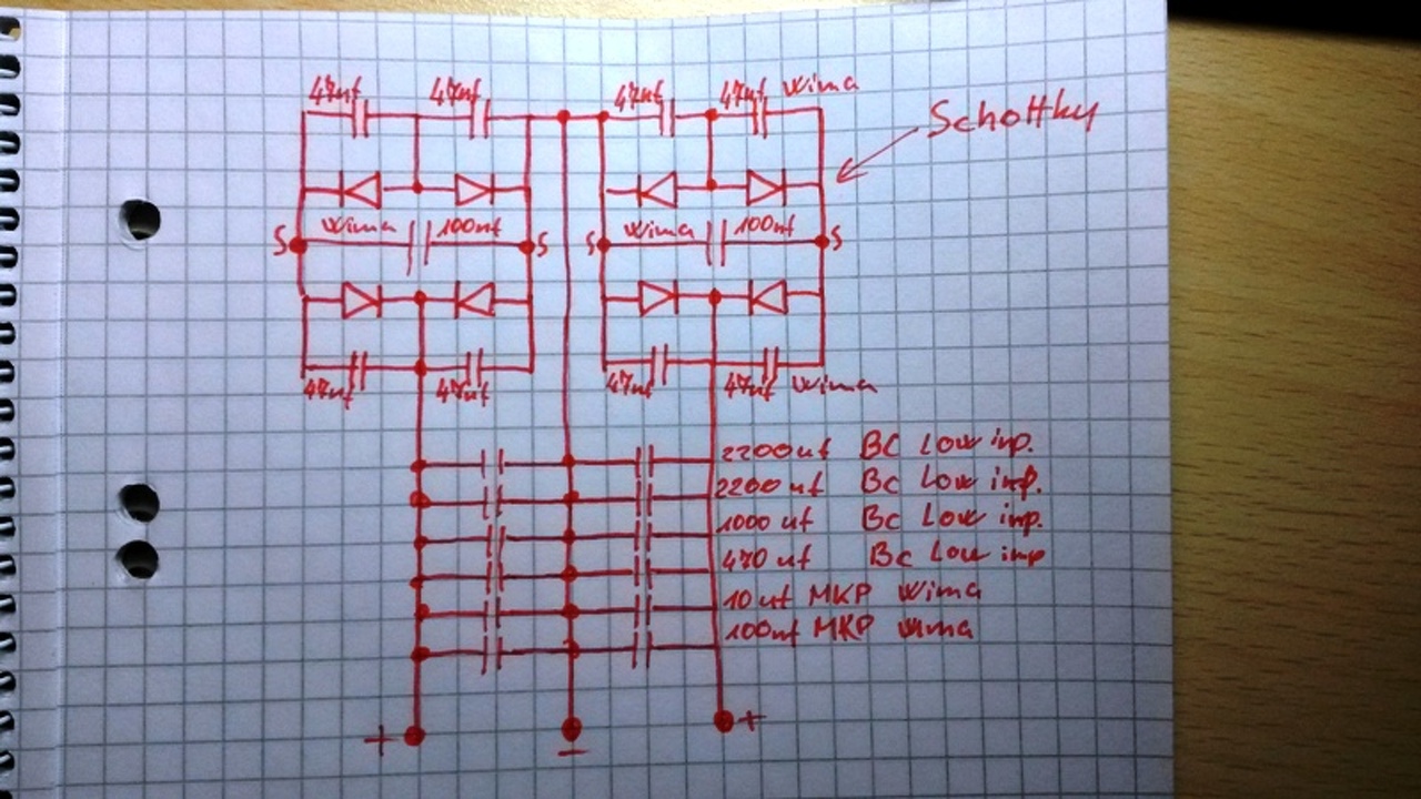

(#) tamasgal hozzászólása Ápr 12, 2014 /
Vettem egy deszkamodel B5-öt és minden eddigi erősítőmet árfüggetlenül a süllyesztőbe utasított a hangja! Ezért elhatároztam, hogy bár nincsen komoly elektronikai tudásom (inkább szánalmasnak mondanám), de úgy döntöttem építek hozzá egy komolyabb tápot, drága de jó minőségű alkatrészekből, aztán ha a táp beválik hozzá akkor magát a B5-öket is vagy "eredeti" B5-ökre cserélem vagy majd meglátjuk, hogy mire.
A két erősítő külön lesz dobozolva, külön táppal, toroiddal, és itt az egyiknek a táprajza amit sok utánaolvasás alapján született meg!
Arra kérnélek titeket, hogy véleményezzétek nincs e benne elvhiba vagy bármi ötletet ami a táp "hangját" jobbá tehetné is szívesen fogadnék!
Köszönöm szépen!

(#) Longa György válasza tamasgal hozzászólására (») Ápr 12, 2014 /
Szia.Van kettő pozitív sarkad.Az mire kell?
(#) tamasgal válasza Longa György hozzászólására (») Ápr 12, 2014 /
Szia. A B5 +-36 voltot igényel, ha jól értem a kérdésed.

(#) Longa György hozzászólása Ápr 12, 2014 /
Valahogy úgy hogy a testhez képest +36volt meg -36volt.Nézd csak meg a rajzot.Nem kell csak egy diódahíd.
Igen azt tudom, szándékosan használnám a dupla hídas megoldást, állítólag jobb a táplált végfok hangja tőle. El van túlozva az egész kapcsolás tudom, de maximalista vagyok ezen a téren. Még plusz alkatrészek beépítésében is benne vagyok ha jobb lesz a végeredmény (hang).

(#) Longa György hozzászólása Ápr 13, 2014 / 1
Ha már van kész trafó a táphoz biztos hogy nincs szétválasztva a két szekunder tekercs, mert gyárilag nem szokták.Na olyankor nem lehet kettő egyenhíd.
(#) tamasgal válasza lukacsp hozzászólására (») Ápr 13, 2014 /
Nagyon jó kis írás, köszönöm! Az írás nyomán átalakítottam, volt egy jó nagy baki a rajzomban (szépen rávezettem a váltakozó feszültséget a negatív ágra mert rossz helyre rajzoltam a lecsapolási pontot) amit javítottam! A cikk alapján a tényleges magvalósításnál nem riadok vissza akár a tömör rézsínes kialakítástól sem ha attól lesz jó a táp. Azért vagyok úgy vele, hogy pénz nem számít, mert mint írtam ez a kis deszka model amit használok a MM kondijaival, filléres alkatrészeivel a boltban szuper akciók keretein belül 200.000Ft-ért árult erősítőmnél nem egyszerűen jobb hangja van hanem lelke van vele a zenének! Ezért gondolkodom úgy, ha megkapná a táp azokat az alkatrészeket amiket a tényleg komoly végfokgyártók is használnak lehet hogy még erősíteni lehetne ezt a hatást!

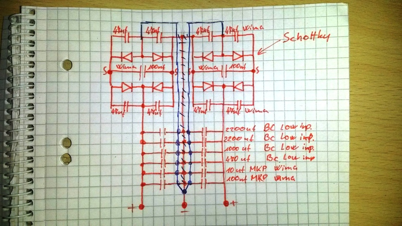

(#) reloop válasza tamasgal hozzászólására (») Ápr 13, 2014 /
Szia! Alakul. Már csak az egyik oldalon kell átforgatnod a diódákat, hogy a táp kimenetén pozitív és negatív feszültséget is kapj testhez képest.
Volna még egy másik út is a táp felsőbb osztályba léptetéséhez, az pedig a feszültségstabilizátor.

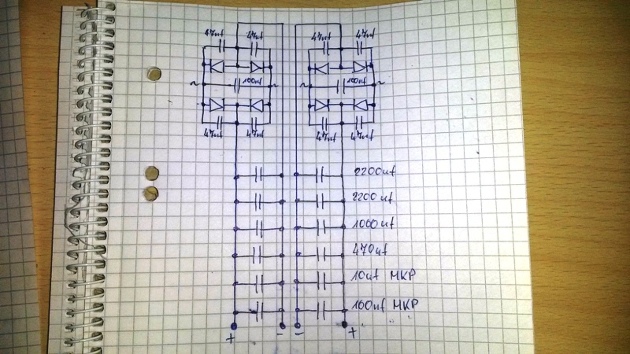

(#) tamasgal válasza reloop hozzászólására (») Ápr 13, 2014 /
Szia! Átrajzoltam a kapcsolást még mielőtt a hozzászólásodat olvastam volna lukacsp által linkelt tápokról szóló írás alapján! Így jó lehet? Hogy érted, hogy el kell forgatnom diódákat?
A link amit küldtél...megremegett a térdem az biztos Hol tudnék beszerezni kapcsolási rajzot azokról a gyönyörűséges tápokról?
Így már értelmezhető a rajz, az egyik pozitív kimenetet össze kell majd kötni a másik negatívjával. Ez a kötési pont lesz a 0V, azaz a test, más néven a GND (föld).
Erősítő tápfeszültségének stabilizálására előszeretettel alkalmazom az uA723 (LM723) integrált áramkört, adok néhány linket az eddigi munkáimhoz: Bővebben: Link Bővebben: Link Bővebben: Link
Már látom az elvhibámat a dióda elforgatásával kapcsolatban! Hol érdemes összekötni az egyik negatívját a másik pozitív ágával, pufferrelés előtt vagy után?

(#) reloop válasza tamasgal hozzászólására (») Ápr 13, 2014 / 1
A független tápfeleket szigorúan a szűrést követően kell összekötni, mint az Király Tibor az iménti linkben részletesen kifejti.
Valahogy így? Tudom nem elegáns a rajz, de majd a jelutak optimalizálva lesznek ha meglesznek a Vishay alacsony impedanciás elkók, Wima MKP-k stb.
Köszönöm szépen!

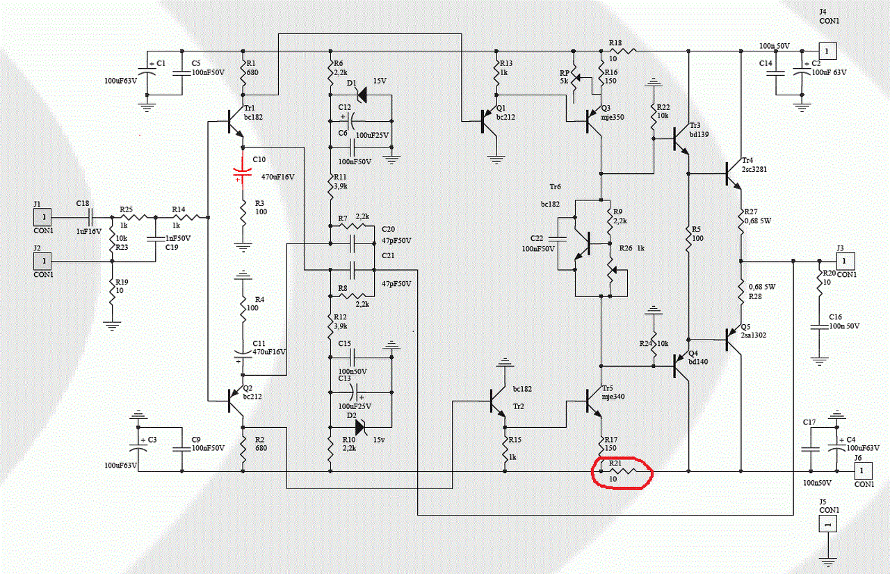

Adott az alábbi kapcsolás amivel akadt egy kis gondom. Élesztés során a negativ tápfeszültségű oldalon a bekapcsolást követően füstölni kezd a 10 Ohm-os ellenállás. Primer körben benn van az izzó így remélem nem lett nagyobb baj. Valamiért nagyon nagy áramot vesz fel az erősítő. Minden alkatrész új és jók. Panelt átnéztem nincsen rövidzár sehol. BC tranyók helyett 2sa és 2sc típusok vannak benne mivel ezekhez van a terv elkészítve. Előre is köszönöm a segítséget.

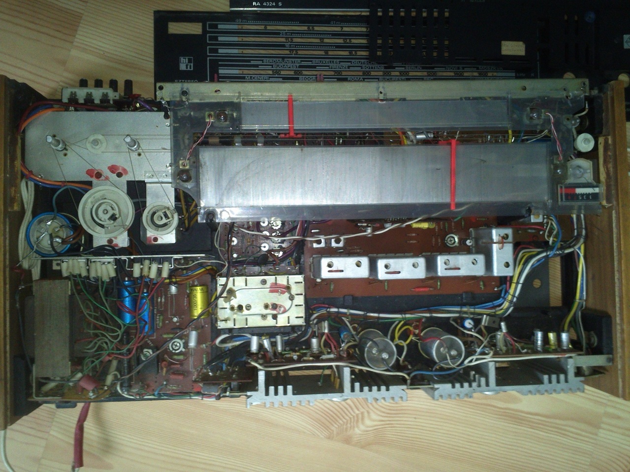

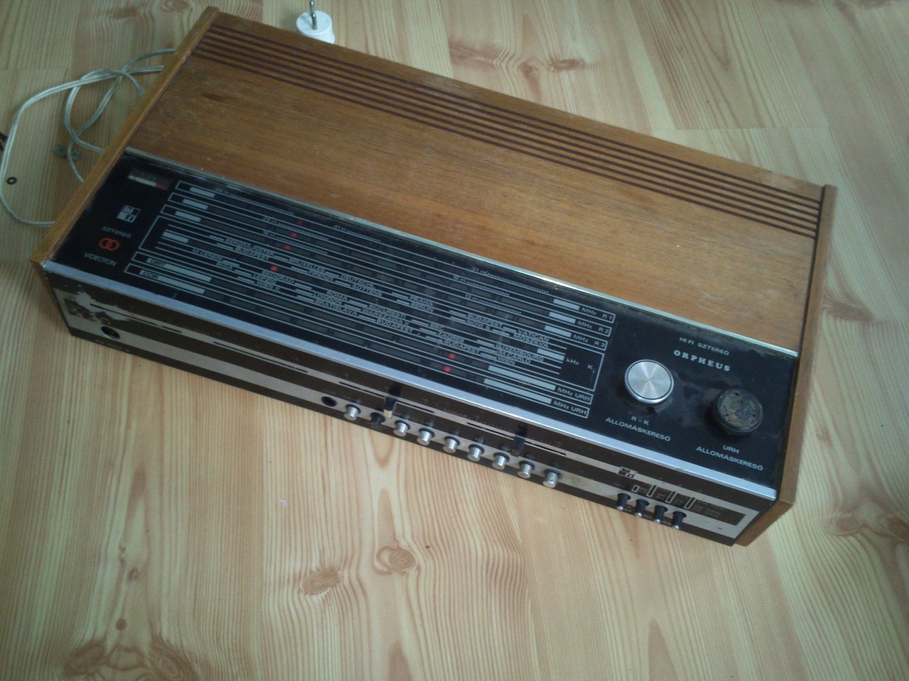

Szisztok!
(Remélem befér ide a kérdésem amennyiben nagyon off kérem törölni vagy áthelyezni.)
Körülbelül mennyiért lehet eladni egy Videoton Orpheusz Rádiós Erősítőt? (RA 4324 S)
Hiányos kezelő szervekkel viszont (elvileg) működőképesen.
