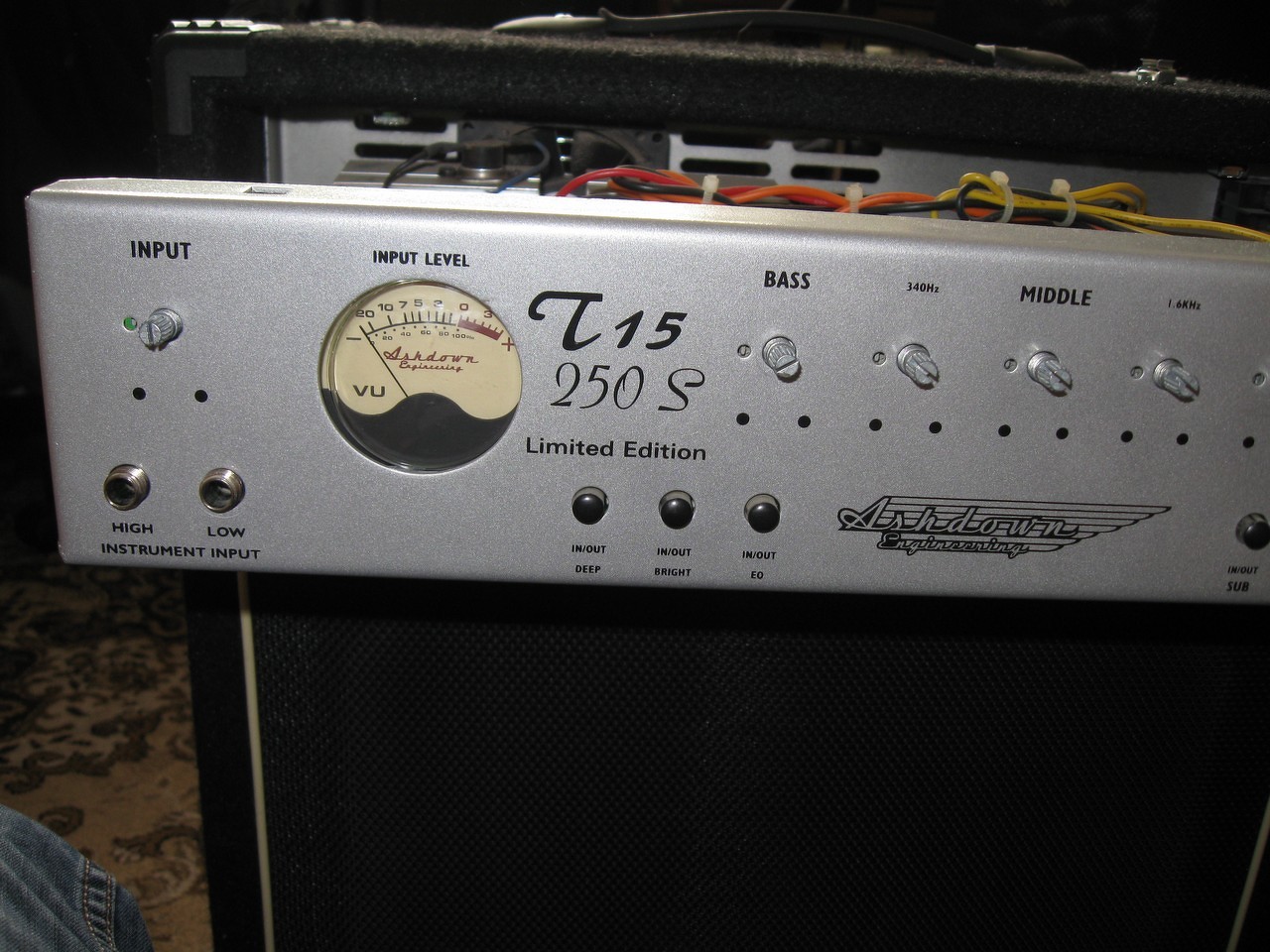

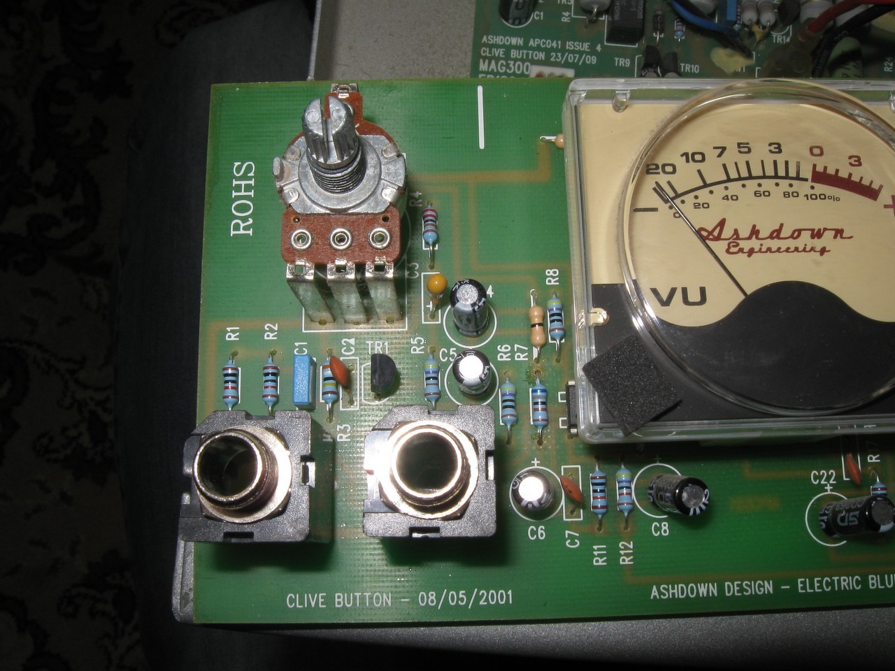

(#) jdani hozzászólása Ápr 15, 2014 /
Hali. Van itt a szomszédnak eg yiylen kombója. Bekapcsolom, a kijelhő háttere világít, és ennyi a működése. Levettem az előlap nyákját, akkor elkezdett búgni a hangszóró. Azért búgott, mert a JACK ki-és benemetei nem értek hozzá a fém előlaphoz, ami összekösse őket. Ha visszateszem az az előlap nyákját, és a jack fém részei hozzáértek a fém előapjához, a búgás abbamaradt. Mikor áram alatt volt, és véletlen hozzá értem a nyíllal feltűntetet ponthoz, akkor én, mint egy bemenet, jelet adtam az erősítőnek, és búgott. Ha elvettem az ujjam, csend volt. Ha hozzátettem búgot. Amint látni, két jack bemenet van rajta. Összesen 10 pinnel. Multméterrel lesipoltattam, mind a 10 pin sípolt egymással. Ennek így kell csinálnia?

(#) Longa György válasza jdani hozzászólására (») Ápr 16, 2014 /
Szia.Elvileg így normális.A jack aljzatba tegyél kábelt gitárral vagy mikrofonnal.A low (alacsony) bemeneten a hangerő potit feltekerve a mikrofonnak is szólnia kell.A szomszéd mit mondott mi a panasz a kombóval.
