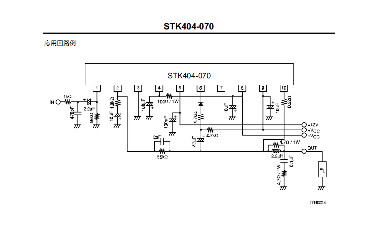

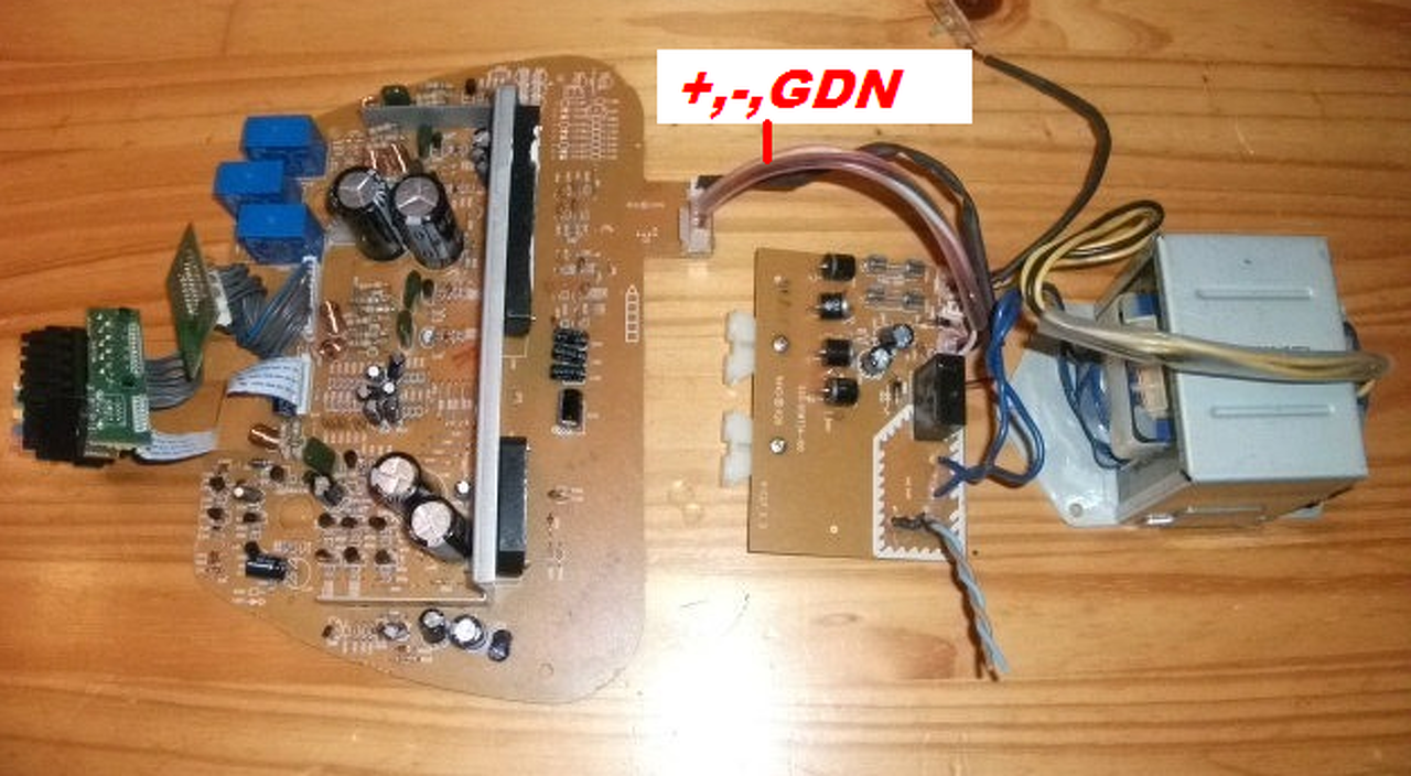

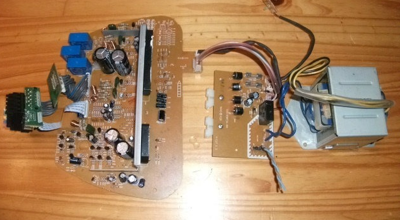

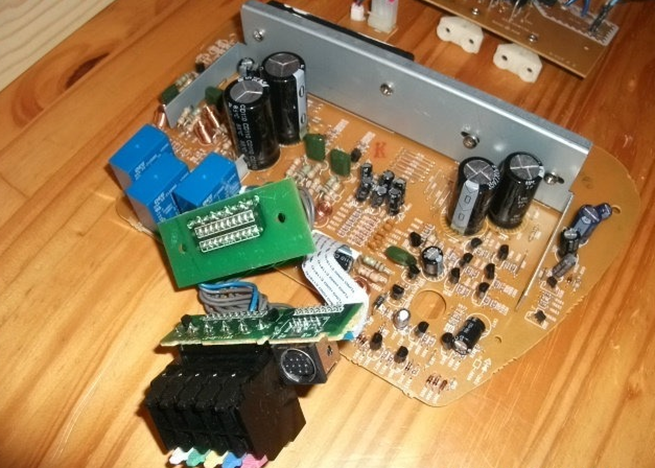

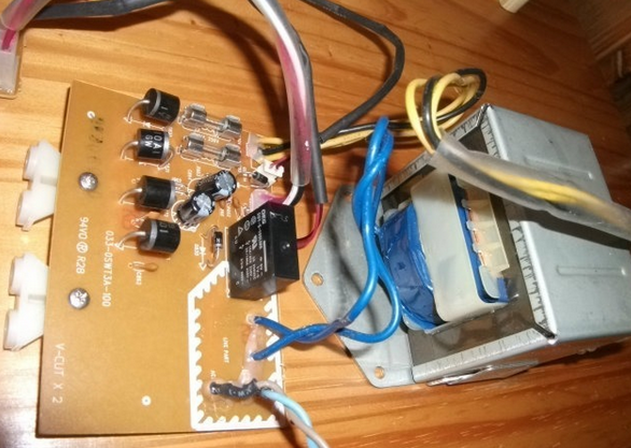

A következővel fordulnák hozzátok.
Van egy 6CH erősítő ami 2db végfok IC-vel van ellátva.Egy (STK402-930) ami 5 csatornás és egy (STK404-070) ami 1 csatornás ez egy tápról vannak gyárilag hajtva ami egy közékcsapolásos táp (VCC+,VCC-,GDN). A probléma a következő az egy csatornás kimenet csak búg (STK404-070).
A másik 5 tisztán szól (STK 402-930). Sajnos mivel nem vagyok kellően jártas az elektronikában nem sikerült ki derítenem a hiba pontos okát. Csak a sötétben tapogatózom de szerintem valami a tápellátásnál vagy a földelésnél van. Ugyanis ha kihúzom a hálózati 220V AC-ból akkor van hogy meg szólal az a bizonyos 6. csatornai amég a pufferekből kap némi áramot. De egyszer GDN nélkül is áram alá helyeztem és alacsony kivezérléssel tisztán szolt.
Egyébként egy AKAI DV-R4410SS készülékről van szó.
Sajnos saját fotókat még nem tudok fel tenni de itt van amit a neten találtam gyors.

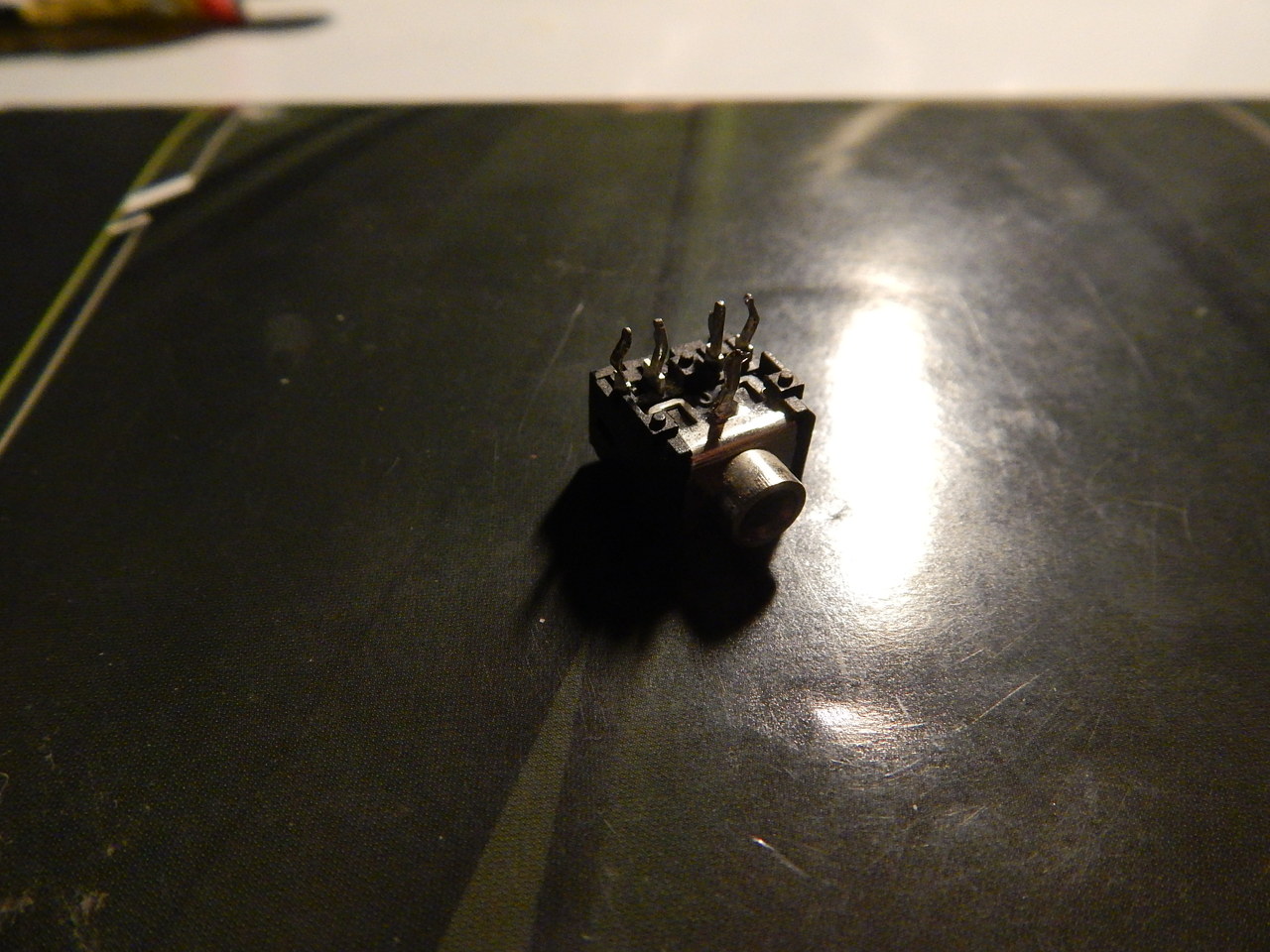

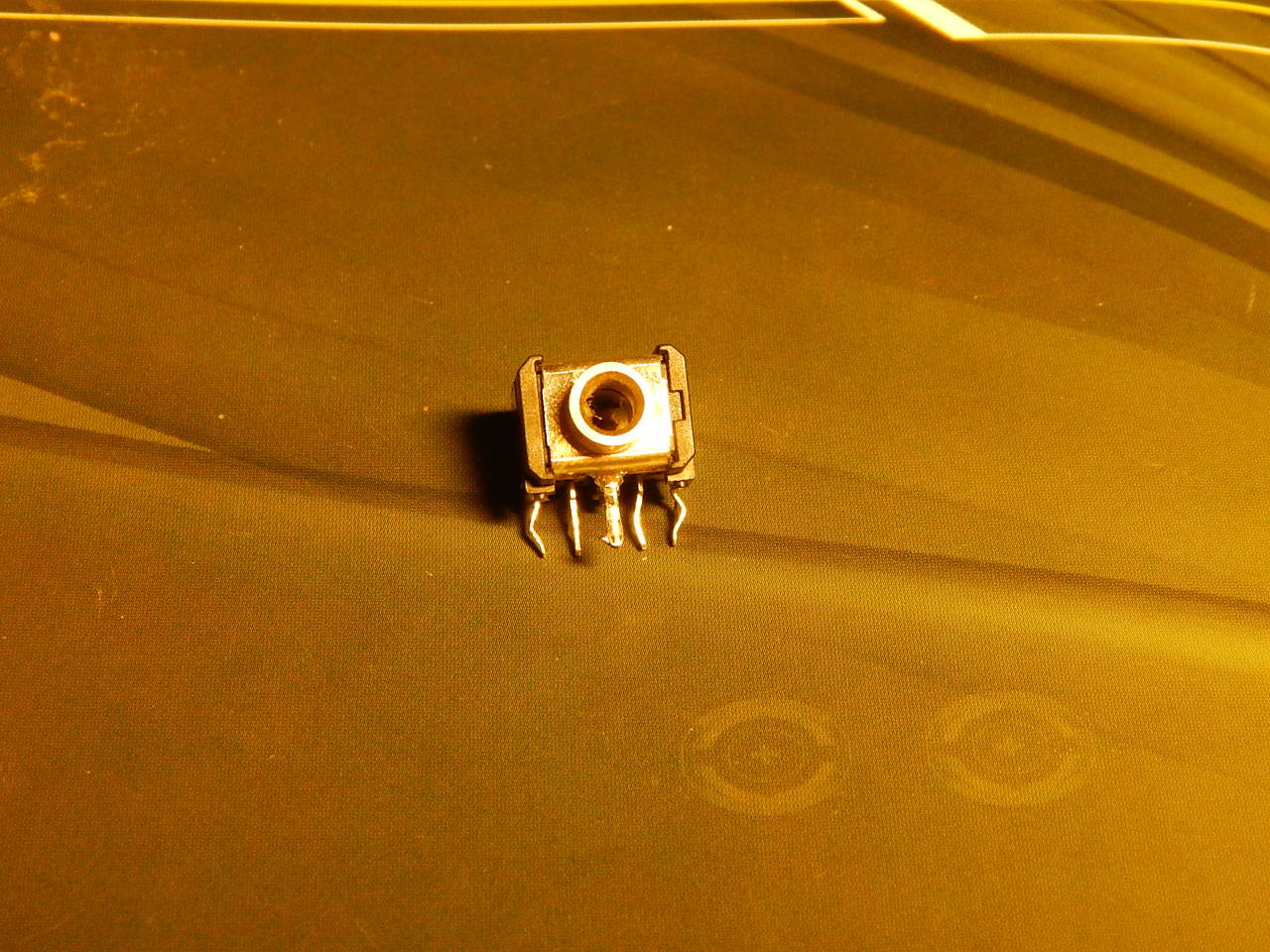

(#) martin66789 hozzászólása Ápr 17, 2014 /
Segítséget szeretnék kérni egy sztereó jack ( mellékeltem róla a képet) aljzat bekötésére. 5 láb található rajta csak azt szeretném tudni hogy melyik lábra mi megy ?
(#) Travolta válasza martin66789 hozzászólására (») Ápr 17, 2014 /
Tessék.
jack.pdf
(#) martin66789 válasza Travolta hozzászólására (») Ápr 17, 2014 /
Annyi baj van csak hogy nem nagyon olvasható a lábkiosztás.
A hozzászólás módosítva: Ápr 17, 2014
(#) reloop válasza martin66789 hozzászólására (») Ápr 17, 2014 /
Szia! Dugj bele egy dugót, és nézd meg szakadásvizsgálóval mi mivel van összeköttetésben! Ettől biztosabbat el sem lehet képzelni.
(#) martin66789 válasza reloop hozzászólására (») Ápr 17, 2014 /
Azzal már megnéztem mind a két csatornán 2 lábnál jelez.
Bedugott jacknél elvileg bontani kéne egy-egy érintkező párost, de hát ezek szerint a gyakorlatban nem ilyen.

(#) reloop válasza Viktor0109 hozzászólására (») Ápr 17, 2014 /
Szia! Nem derül ki a beszámolódból, hogy az IC lábaira eljut-e a táp, és mekkora a kimeneti egyenfeszültség. A GND lekötése mit jelent a gyakorlatban?
(#) Viktor0109 válasza reloop hozzászólására (») Ápr 17, 2014 /
Szia mértem multiméterrel és eljut. A GDN lekötést úgy csináltam hogy van egy csatlakozó ami 3 vezetékes +,-,GDN és arról vettem le a GDN-t.
A kimeneti egyenfeszültség lenne még egy fontos kérdés.
Ezt hogyan mérhetem ? A hangszóró kimenetét mérjem meg? Egyéb ként GDN nélkül szépen szolnak a hangszórók csak nagyobb hangerőn mintha keveset kapna ott torzít a mély. De viszont jel nélkül sem búg. De eredeti állásba GDN-el ha kap jelet ha nem akkor is csak búg és a zenének nyomát sem hallani a mély hangszórón.
De visszatérve akkor megmérem a visszarakott GDN-el a "kimeneti egyenfeszültség" ami a következő: 0.6V DC

(#) Gafly válasza Viktor0109 hozzászólására (») Ápr 18, 2014 /
0.6 V egyenfeszültség az szerintem sok.
Sajnos szerintem nem nagyon beszerezhető ez az IC...
(#) Viktor0109 válasza Gafly hozzászólására (») Ápr 18, 2014 /
Köszönöm a választ.
Tehát a végfok IC lehet a hibás?
(#) Viktor0109 hozzászólása Ápr 18, 2014 /
Teszteltem egy másik táppal is ami szűrt egyenfeszültséget biztosított számára. De ezzel a táppal is ugyan a volt a jelenség. Szóval vélhetően nem a táppal van a gond.
(#) zsozso72 válasza Viktor0109 hozzászólására (») Ápr 18, 2014 /
Szia! Esetleg ha átnézed a forrasztásokat vezetősávokat,hibás forrasztás vagy repedés után.Egy próbát megérhet,egy ic nem szokott elromlani és aztán néha megjavulni.
(#) Viktor0109 válasza zsozso72 hozzászólására (») Ápr 18, 2014 /
Szia köszi a választ már 4 napja nézem kiszedem forgatom hátha valamit nem vettem észre de semmi eredménye. Próbáltam már másik táppal az imént néztem közvetlen az IC lábától levet jelet egy másik erősítővel és az is tiszta volt. A megjavulást hogyan érted? Leírom a jelenséget még egyszer hátha nem volt kellően pontos.
Tehát adott az erősítő amit ha bekapcsolok a hangszóró csak búg függetlenül mekkora inputot adok rá csak egyenletesen búg zenének nyoma sincs a búgásban. aztán ha le válaszom a tápot a 220-bol akkor megszólal pár mp-re. Középcsapolásos táp van hozzá VCC+,VCC-,GND
Ha a tápról nem kötöm rá a GND-t csak a +,- és bekapcsolom akkor alacsonyabb hangerőn szépen szól nagyobb hangerőn erőtlen. De nem búg még jel nélkül sem és jellel sem.

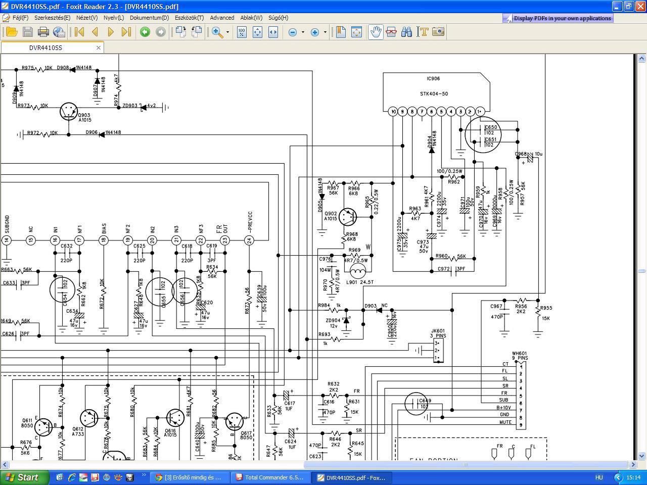

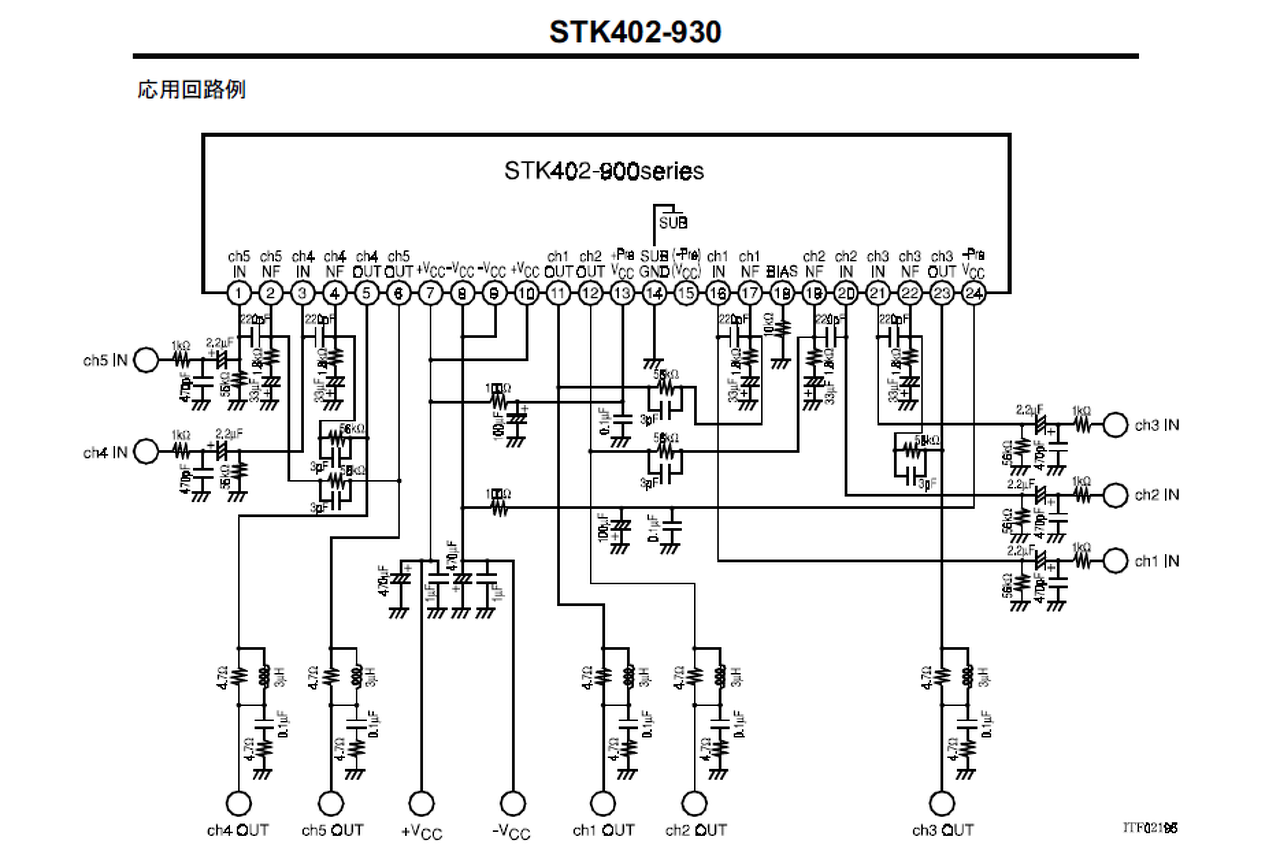

(#) Szpisti válasza Viktor0109 hozzászólására (») Ápr 18, 2014 /
Azért ennek az Akainak a javítása rajz nélkül csak vaktában lövöldözés ám így! Van egy marék mikroprocesszor ami vezérli a végfokokat, kicsit méregetni is kéne rajz alapján, nem csak lehúzni a GND-t !
Az Elektrotanyán fent a komplett doksija.
A mellékelt rajzon is látható, hogy a jelenség nem egyértelműen a végfok ic hibájából adódhat, elég sok bemenete külső függésben van a környezetével. Pl. ott az a B+ 10V , meg hasonlók ellenőrzése is szükséges lehet. Sajnos nagyon belemerülni most nincs időm, de itt a sub környéke kiemelve:
