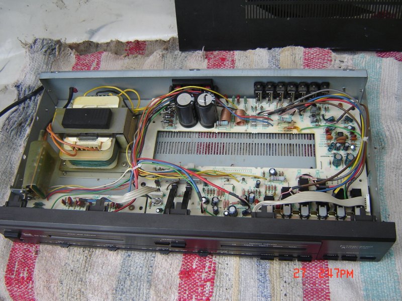

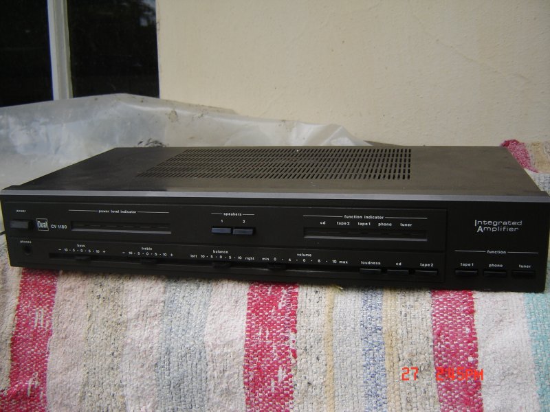

Hy!nem tudom,jó helyre teszem-e fel a kérdést,remélem igen.egy gyári készülékkel van gondom.nemrég került hozzám egy dual erősítő.annyi a baja,h kivették belőle a végfok ICt.aki rendelkezik ilyen készülékkel,vagy tud róla érdemi infót,írja már be,legyen oly kedves.a végfok típusszámát szeretném tudni.esetleg,h mennyibe kerül.
(#) Tomy27 válasza ngyzoli hozzászólására (») Szept 27, 2008 /
Ha jól látom a képen akkor ez Dual CV1180.Utána néztem és STK4171II-es végfok IC volt benne de szerintem érdemesebb STK4171V-et venni mert jobb a THD-je...AM a HQ-nál bruttó 2052Ft+postakültség...

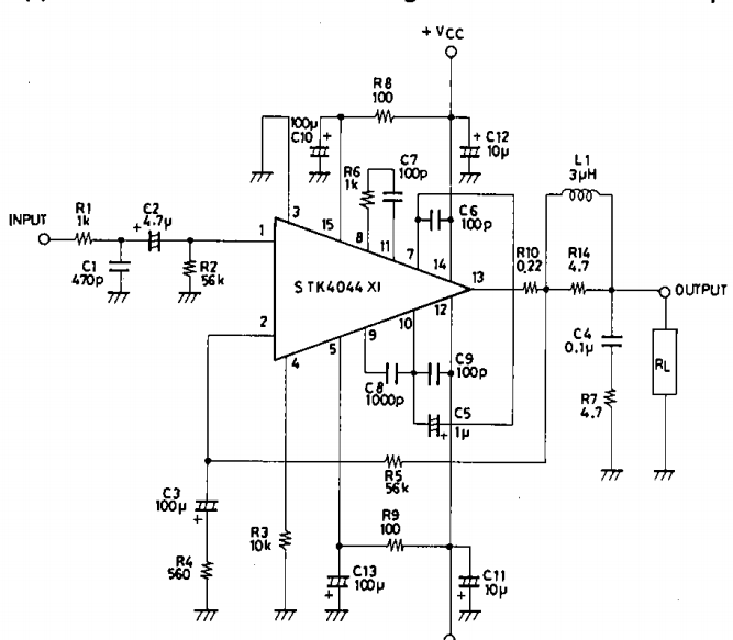

Vagyis nagyobb táppal 4Omh-on lehet hogy elmenne az STK?Akkor nem értek valamit.Van egy Grundig erősítőm és eredetileg STK4036X-volt benne de sajnos rossz volt mind a kettő...A HQ-nál és egyéb helyeken nem találtam csak II végződésűt de azt nem akartam meg venni a nagyobb THD miatt.Végülis vettem helyette 2db STK4044XI az adatlap szerint a külsű kapcsolása mind két STK-nál megeggyezik csak az STK4044XI-nél a kimeneten van egy 0.22Omh ellenállás.Ezt elé is tettem de az erősítő KB 2-3 hangnál jobban felveszem a hangerőt egyszerően elhalgat mind a két oldal. Ha ismét lentebb veszem akkor visszajön a hang na erre varjatok gombot.Abba bíztam hogy kevés a táp +-45V de szerintem meg amit írtatok összevetve már nem hiszem hogy ezért csinálná de vajon akkor mi okozza ezt nem hinném hogy gyárihibás lenne mindkét STK.Van benne még két relé ami a hangfalakat kapcsolja de nem az kapcsol le olyankor,nem értem a panelba minden tranyó,dióda,ellenálás jó...

(#) lapose válasza Tomy27 hozzászólására (») Szept 27, 2008 /
Ezt így nem lehet rajz nélkül megmondani!
Ezekbe az erősítőkbe külső védelmet építenek be, mivel az STK-ban nincs védelem.
Ha figyelik a végfokok áramát, akkor az általad beépített ellenállás már meg tudja hülyíteni a védelmet!

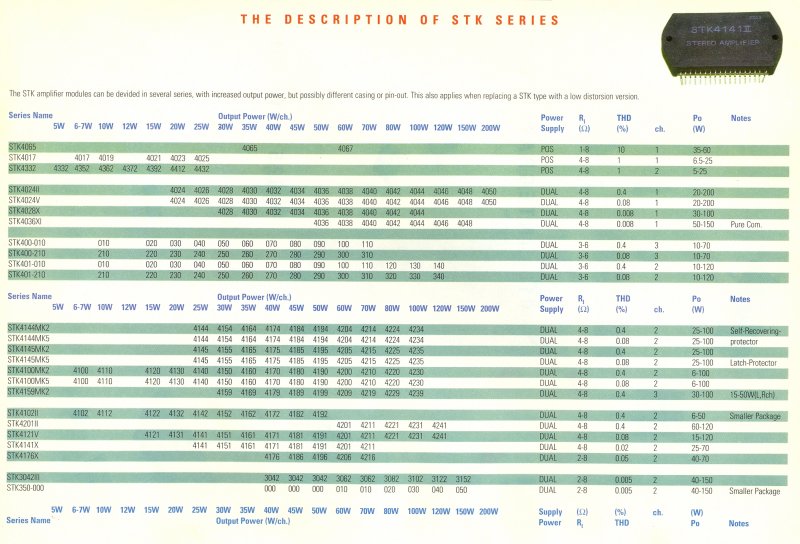

Köszi az infót!nem is gondoltam volna,h valaki tudni fogja... az STK IC-ket csakis a saját típusszámukra szabad cserélni,ahol az utolsó római számnak is jelentősége van!egyszer régen vettem egy telefunken végfokot,fél oldala IC-hibás volt.gondoltam,mi sem egyszerűbb,alk-csere,és már ketyeg is a masina.már nem emlékszem,milyen típus volt benne,de a végén egy római 10-es állt.ugyanolyan típusút kaptam olcsón,csak éppen római 2-essel a végén,feltételeztem,nyilván ugyanaz a kettő.beforrasztás után minden jó lett....VOLNA,csak éppen az új IC kimenetén állandóan jelen volt 3-400mVnyi offszetfeszültség,amit semmiképp nem tudtam megszüntetni.kis idő elteltével kénytelen lettem volna ebbe is belenyugodni,de kb.3hét teljesen üzemszerű működés után a javított csatorna egy kisebb"megkergetés"következtében tönkrement.vagyis a cserélt IC mégsem PONT UGYANAZ lehetett...vagy hamisítvány volt.a te eseted azonban egészen más mert a típusszám sem egyezik,az elhallgatás elég durva... mégsem lehet egyforma a két IC,vmi munkapontbeállító ellenállás hiányozhat,s a vezérlés következtében"leülteti"az erősítőt egyenáramúlag.másra nem tudok gondolni.próbáld megszerezni az eredeti típust,csakis azzal lesz garantálható a helyes működés! :yes:

Egy éve feltettem az STK topikba a sorozatszámok és az utótagok jelentését táblázat formájában. Valóban nagy a hangzásbeli különbség a II és aXI között.

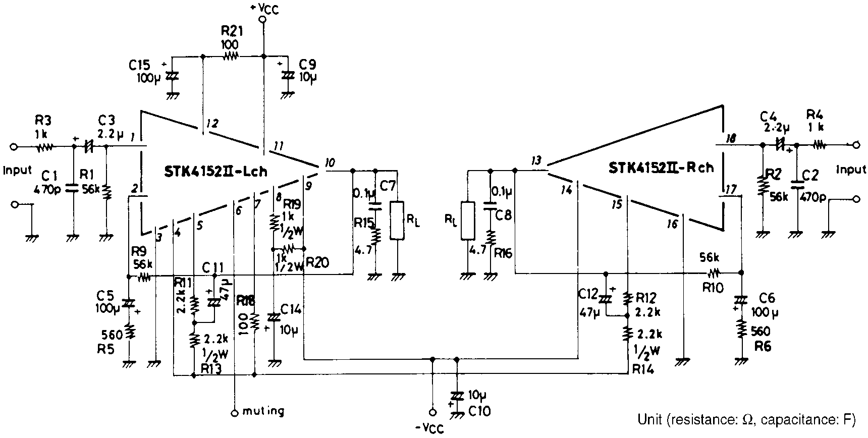

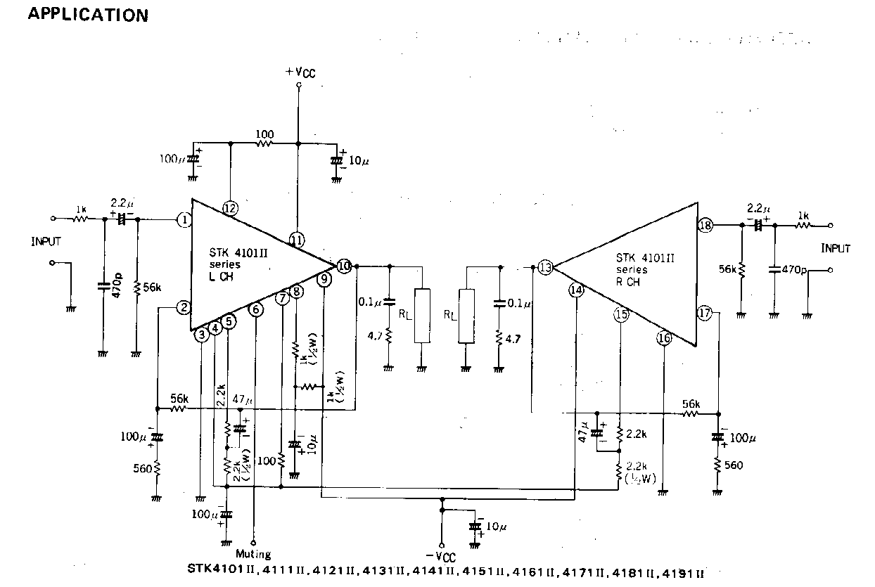

szamóca!úgy ítélem meg,Te nagy szakértője vagy az STK IC-knek.van nálam két típus:STK 4141 II-es,és STK 4152 II-es,ezekhez kellene konkrét kapcsolási rajz.ha van ilyened,tedd már fel,légyszi.nem találok sehol...
(#) szamóca válasza ngyzoli hozzászólására (») Szept 27, 2008 /
4141 és a 4152
Itt mindent megtalálsz
(#) szamóca válasza szamóca hozzászólására (») Szept 27, 2008 /
Már nem emlékszem, ezért....
(#) ngyzoli válasza szamóca hozzászólására (») Szept 28, 2008 /
Ez szép,de hogyan lehet erről kapcsrajzot lehámozi?csak az ic belső rajzát találtam...

Ott van alatta De akkor felteszem
(#) Tomy27 hozzászólása Szept 28, 2008 /
Ha elhagyom a 0.22Omh a kimenetről attól még nem mehet tönkre az STK igaz?Hátha ezért tilt le a hang...
Az STK megmaradt ellenállás nélkül is, de nem azért tiltogat a hang valószínűleg tartom hogy valamilyen külső védelem kavar be...
