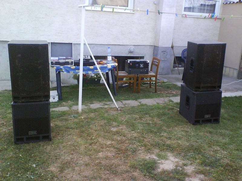

Én sem itthon hallgatok ekkora cuccal zenét hanem bulikat szoktam csinálni művelődési házakban kocsmákban tortana termekben. Ide azért nem elég 10W esetleg 100W.
Pedig egészen nagy érzékenységű Garry hangfalakat használok.
Persze nem mondom ,hogy nem próbáltam még ki itthon szobámban.
A mellékelt képen egy néhány héttel ezelőtti teszt látható ami az udvarunkban volt.
(#) DJ Szabcsa válasza Tama89 hozzászólására (») Szept 26, 2008 /
Nem semmi kis cucc... Ha jól látom az ott a háttérben egy Behringer keverő
(#) Tama89 válasza DJ Szabcsa hozzászólására (») Szept 26, 2008 /
