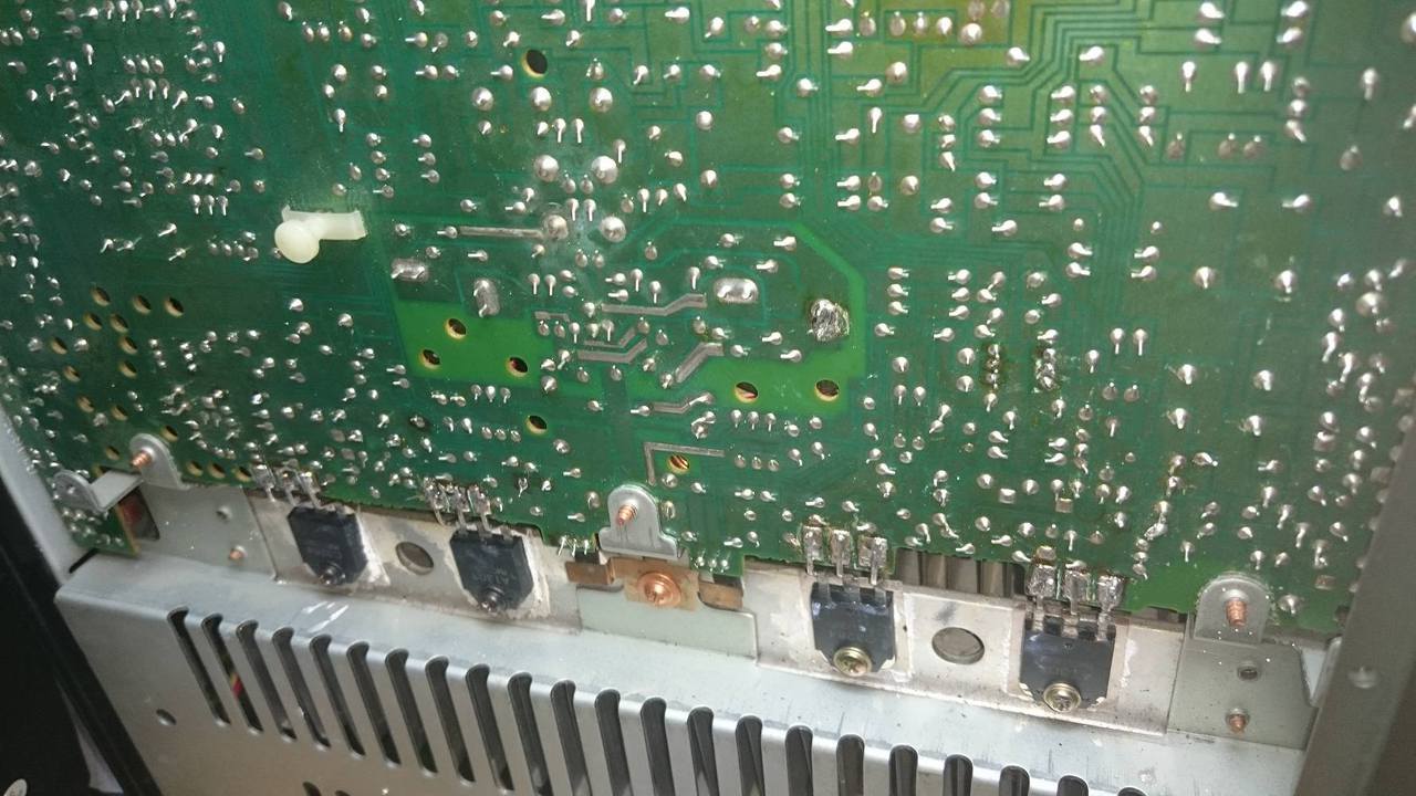

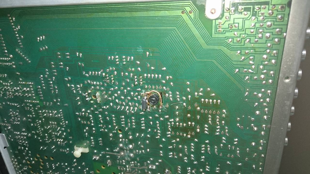

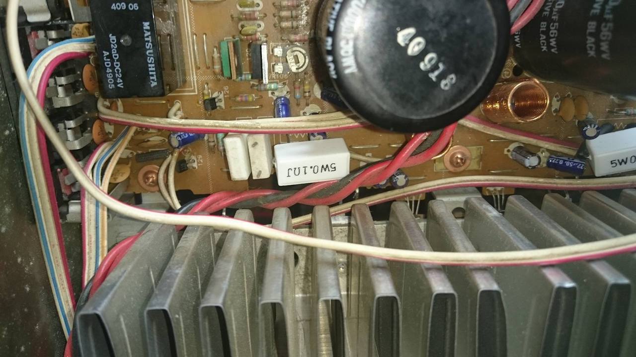

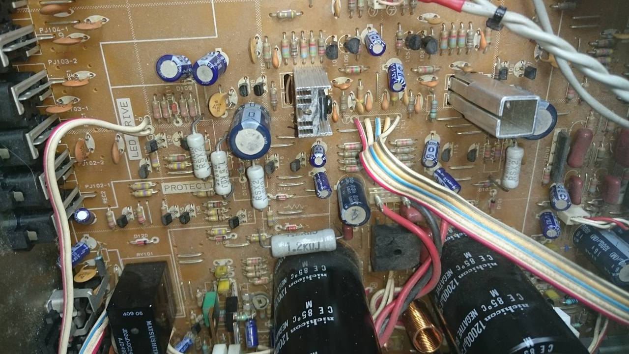

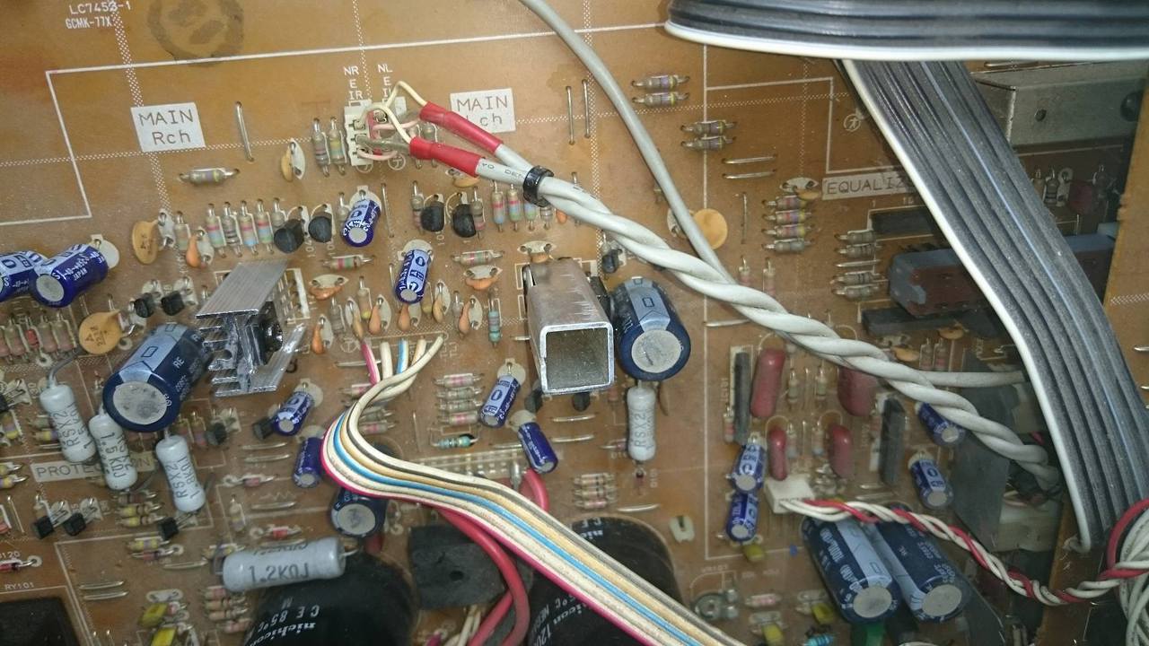

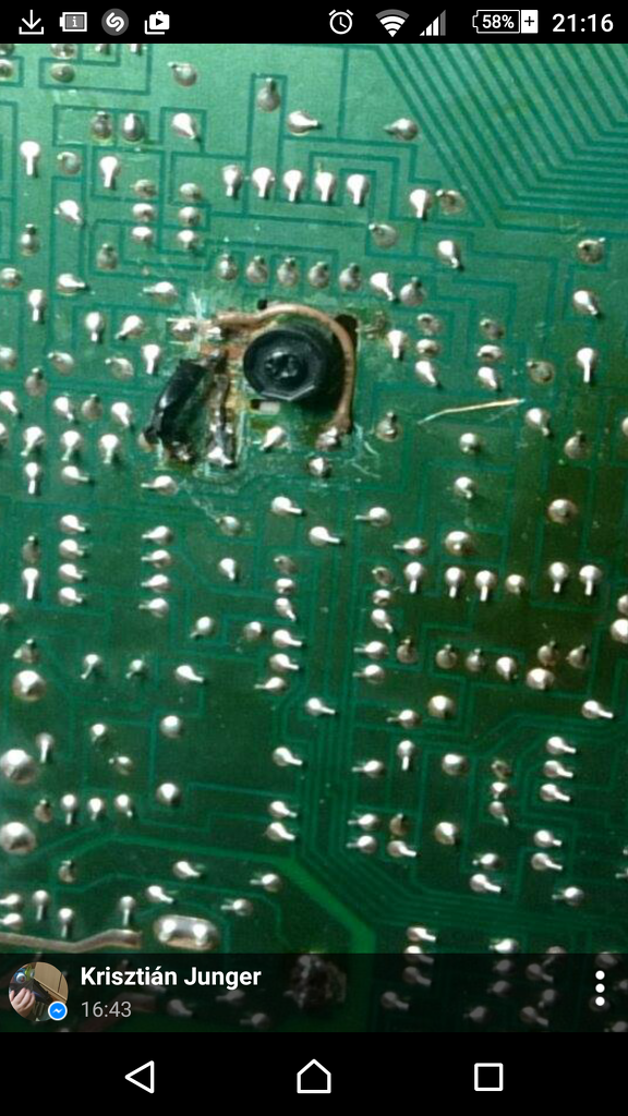

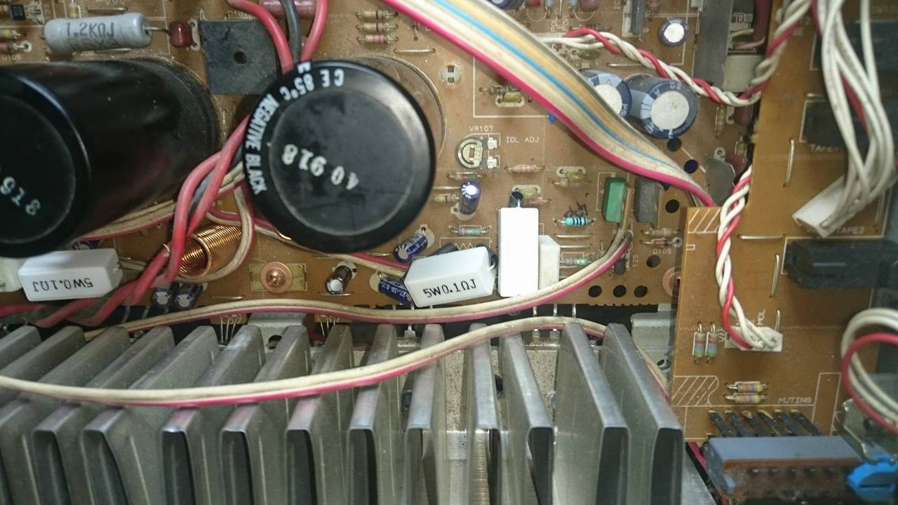

Sziasztok. Remélem valaki tud nekem segiteni. Van egy Yamaha a-500 javitáson nálam.végtranyokat cseréltem ellenállásokat amik kivoltak égve. . . Meghajtás teljesen jó. Egyik oldal indulna is. Tökéletesen relé elé bekőtöm a hangszórót adok neki jelet szóp szépen. A másik oldalon viszont .Nagy hondok vannak. Végtranyok emiter .collektorán -33 volt van égős védelemnél. Érdekesége a dolognak . ..mivel már mindent végig mértem ,diodák tranyok egytől egyik .ellenállások.elkeztem átpakolni a tranyokat a jo oldal és rossz oldal között. Mikr megcseréltem a 2sa1209 et. Elkezdett világitabi jobban azbégő. De a roszboldalon lecsőkkent a kimeneten a feszűltség-18v ra. A2sa1209 is cserélve lett ráadásul a nyák is szét van cseszve . (debdioflda álláson végig mérve .össze hasonlitva a másik oldala egyeznek az értékek) .Egyszerűen hol a hiba ??? Melékelek pár fotot hátha észre vesz valaki valamit.és kösz mindenkinek előre is.
(#) 13_Balu50 válasza krisz69 hozzászólására (») Nov 10, 2015 /
A vezetősávok nem érnek össze ? A bal oldali végtranyóknál elég neccesnek látszik pont az emmiter és kollektornál balról a másodiknál.

(#) krisz69 válasza 13_Balu50 hozzászólására (») Nov 10, 2015 /
Nem ér őssze semmi. Mindent végig néztem. Már kicseréltem.egyik feliből a másikba pakolásztam a kis tranyokat. (dioda áláson őssze hasonlitva a 2 oldalnegyezik!) mindent őssze mértem mindenel. Egyforma minden. Ezért nem értem hol a hiba.
Nagyítóval nézd meg azért vagy mérd meg.

(#) krisz69 válasza krisz69 hozzászólására (») Nov 10, 2015 /
Rá><adásul a te><neked bal oldal pont a jó fele.
A 2sa1209 nál nagyon gáz a panel
A hozzászólás módosítva: Nov 10, 2015
Igen a kép szerint is a forrasztás nem valami jó valami folyatószered nics. Az SA-nál az emitter és kollektor összeérése magyarázná is a negativ tápot a kimeneten. A végtranyóra gondoltam nem az utolsó képre.
Nincs zárlat. Többször végig lett elenőrizve minden. Minden láb kőzőtt mértem az összes tranyonál. Ilyen alap dolgokra nagyon oda figyelek. Csillámnál sincs áthúzás .
Végig megy a 33v a meghajtokon. A végeken.és még a 2sa1209 en is ott van.a collektor lábon.
A végtranyókat meghajtó tranzisztorok jók-e mert amikor meghibásosdott a végtranyó vihetett magával másokat is. Különösen a a 2 SA t meghajtóra gondolok.
Felcseréltem őket a 2 oldal kőzőtt . Semmi nem változik. A másik oldal úgyan úgy jó marad ez meg .úgyan úgy rossz..
A hozzászólás módosítva: Jan 24, 2016
Pontosabban a -33 V van a végtranzisztort meghajtó tranzisztor collektorán ? Mi a végtranzisztor és a meghajtója ?

(#) Gabó válasza krisz69 hozzászólására (») Nov 10, 2015 /
Service manual alapján mérj szerintem ellenállást, lehet meg van szakadva vagy nyúlva. Esetleg meghajtó tranzisztorokat is vitt magával.
MEGHAJTÁS:2sc2344.2sa1010
Végtranzisztor:2sc3284.2sa1303.

Bocs , de biztosan jól nézted meg ezek a meghajtók, nincs a nyákon D-vel vagyis 2SD vel kezdődő ill B vel vagyis 2SB vel kezdődő meghajtó tranzisztor , mert általában ezek hajtják meg a végtranyókat. Ha nincs akkor a fentebb leírt értékeket mérd meg.

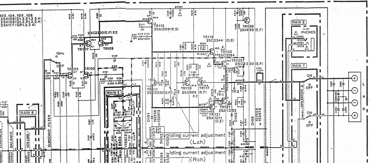

(#) reloop válasza krisz69 hozzászólására (») Nov 10, 2015 / 1
Szia! Csatolok egy rajzot. Nagyon hatékonyan lehetne javítani, ha megadnád mely mérési pontokon van egészen más feszültség.
Szerk.: élesebb képhez töltsd le közvetlenül magad a rajzát, amit csatoltam azt az Elektrotanyásból montíroztam.

(#) 13_Balu50 válasza 13_Balu50 hozzászólására (») Nov 10, 2015 /
Keress a nyákon 2 db egyforma ellenállást a pozitiv és a negativ ágban is egyet egyet ez olyan 22R-től maX 100 R-ig mehet az adja a tápfeszültséget az előfokozatnak, ha valamelyik nem jó akkor elbillentheti a kimenetet valamelyik irányba.
A rajz alapján a 2db 10 R ellenállást nézd meg az egyik a pozitiv a másik a negativ ágban van.
Ha jól olvasom le R293 de ez nem bíztos nem éles a kép.

(#) reloop válasza 13_Balu50 hozzászólására (») Nov 10, 2015 /
Szia! A negatív ágban nem véletlen nem találod a 10 ohm-ot, ott csak kondis feszültségutánhúzás van a végtranyón és meghajtóján kívül. A kapcsolás eleje zenerrel szűrt negatív feszültséget kap.
(#) 13_Balu50 válasza reloop hozzászólására (») Nov 11, 2015 /
Nekem nincs meg a kapcsolási rajz, csak abból a részletből gondoltam amit felraktál, és abból gondoltam, hogy nagyon sok erősítő végfokjában van mindkét ágban 22R -100R közöti értékü ilyen ellenállás.
