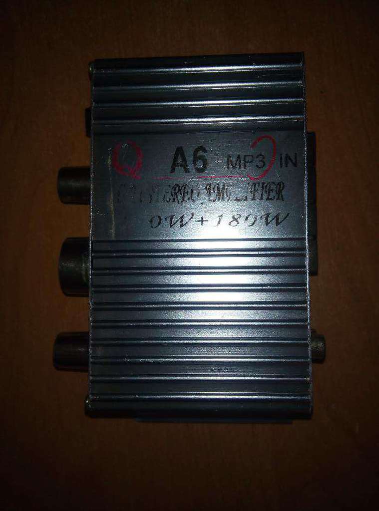

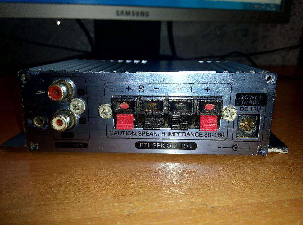

Jahogy a teljesitményt 4 ohm-ra érti
Ittvan ez 150W 8-16 ohm ez nagyon jó árbavan ez jólesz ??tényleg az utolsó és nagyon hálás vagyok neked a segítségért
A hozzászólás módosítva: Jan 10, 2016
(#) steelbird válasza janikap hozzászólására (») Jan 10, 2016 /
Ez valószínűleg többet tud, ezekben inverter van. Kérdés, hogy nem fogja -e zavari egymást a PC táp és az ebben az erősítőben lévő tápegység frekvenciája.
(#) janikap válasza steelbird hozzászólására (») Jan 10, 2016 /
Attól hogy többet tud még mehet rá a 2db 30W-osom? nem lesz közel a PC-táphoz csak nemfogja zavarni akkor rendelhetem megfele?
(#) reloop válasza janikap hozzászólására (») Jan 10, 2016 /
Nem kell ám elhinni a feliratokat, ilyet is mutathatok. Elég bóvli dolgok ezek.
(#) janikap válasza reloop hozzászólására (») Jan 10, 2016 /
Ez igen nagyon jó árba van
Amit linkeltem a 180W-os az 1 nap alatt a kezembe van és leteltek a gondok szerinted jólesz ?
(#) reloop válasza janikap hozzászólására (») Jan 10, 2016 / 1
Engedd meg, hogy közmondással válaszoljak: - Olcsó húsnak, híg a leve.
Inkább építésre biztatlak, abból tanulsz és sikerélményt szerzel.
(#) szikorapéter válasza reloop hozzászólására (») Jan 10, 2016 /
"Power Output: RMS 35W x 2CH (at 14.4V DC input)"
Jó is lenne egy ilyen kicsi méretű erősitőből a cimben leirt teljesitmény.
Mindenképpen építeni fogok eggyet csak most nincs pénzem rá. Amit linkeltem az annyiba kerül mint amit te linkeltél csak ez használt remélem elfog menni a két 30w-ossal de az építésről nem mondok le Addig meg ez is megteszi gondolom _) na legyen jó éccakát és köszönöm a segitséget
(#) reloop válasza szikorapéter hozzászólására (») Jan 10, 2016 / 1
Végigpörgetve a Lepai kópiák felhozatalát olyat is találtam, mely a kezdeti 100W-ok után az ismertető utolsó sorában 2x4W rms-t ismert be
"Sajnos" egy ilyen kék csoda nálam is járt,vicces,de meglepően jó hangja van 14-16V (adatlap szerint itt olyan 28W/8ohm) tápfeszültségről, a kapcsolók is teszik rajta a dolgukat (mély-magas vágó). Ha nem buliba kell,otthonra két jobb hangládával kiválóan elhallgatható.

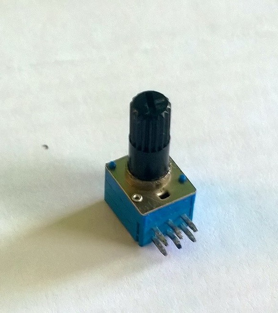

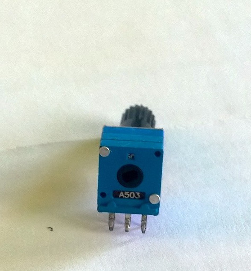

van egy Hifonics NX880 autós erősítőm, amelyben potmétert szeretnék cserélni. Azokat, amelyekkel a kimeneti jelszintet tudom állítani(0,2V-6V). Fotón látható.
Azzal van problémám, hogy pontosan nem tudom a paramétereit. 50kOhm-os, szeteró. Ha jól sejtem lineáris. Más adatra van még szükségem?
A másik gondom, hogy nem találok megfelelő méretben. A tengely átmérő 6mm, a lábak távolsága 3-3mm. Esetleg valaki tudna ajánlani erre egy webshop-ot?
Köszönöm szépen!
(#) steelbird válasza laccy88 hozzászólására (») Jan 14, 2016 /
Hello.
Az eBay -en is van hasonló, meg pl. itt is, vagy itt.
(#) laccy88 válasza steelbird hozzászólására (») Jan 14, 2016 /
köszönöm! esetleg Magyarországon nem tud valaki? azt jól gondolom, hogy nekem lineáris kell?
(#) reloop válasza laccy88 hozzászólására (») Jan 14, 2016 /
Szia! Mi a baj ezzel a potival? Egy autós végfok poti egyszer-kétszer van megtekerve a pályafutása során, elkopva gondolom nem lehet. A két szegecs ami egyben-tartja némi ügyességet eltávolítható, kitakarítod a belsejét és olyan lesz mint az új.
(#) steelbird válasza laccy88 hozzászólására (») Jan 15, 2016 /
„azt jól gondolom, hogy nekem lineáris kell?”
Ez már egyáltalán nem biztos. Valami miatt a távol-keleten az A jelű lett a logaritmikus. Ez pedig nagy valószínűséggel olyan forrásból származik.
(#) laccy88 válasza reloop hozzászólására (») Jan 15, 2016 /
a gondom, hogy korábban a poti állításakor a hangszóró recsegett, pattogott, illetve a két csatorna a két poti egyforma állásánál közel sem szólt egyformán. jelen állás szerint az egyik csatornám nem szól, a poti tekerésekor a hangszóró pattan egy nagyot. Esetleg más gond lehet? :-O
