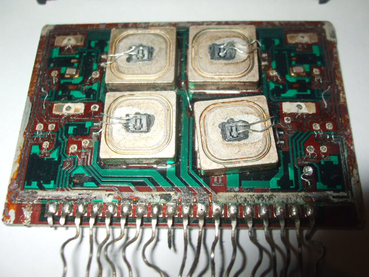

(#) trickentrack hozzászólása Jan 26, 2016 /

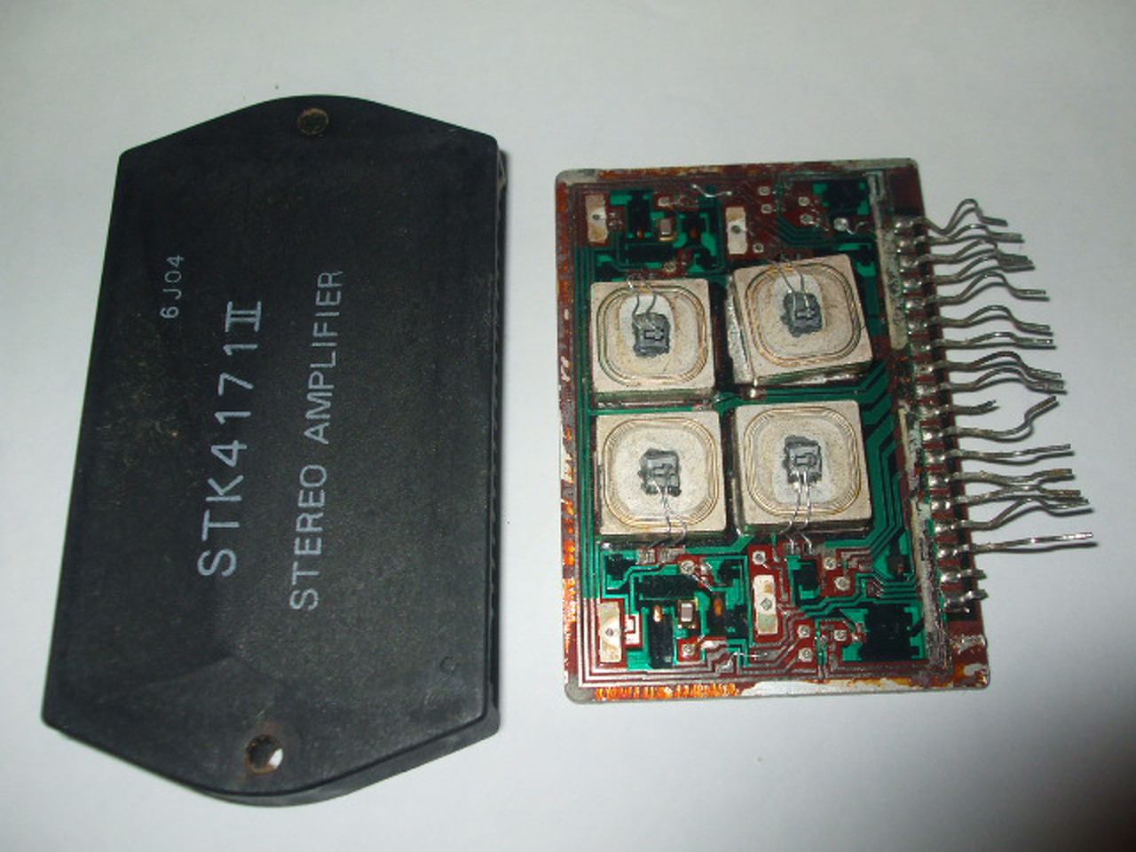

Egyik ismerősöm vett egy erősítőt, hangfalakat. A a hangszórók tekercsei le voltak szakadva amit nem tudott. Rádugta az erősítőt és meghalt. Az egyik oldal egyáltalán nem szól a másik oldal pedig max hangerőn is éppen hogy megszólal és nagyon torz.Elhozta nekem, néhány kodenzátor púpos volt, kicseréltem, nem változott semmi amit sejtettem is. Gondolom a végfok ic ment tönkre ami egy STK4171 II, kiforrasztottam leszedtem a burkolatát és nem látszik rajta semmi égés,sérülés. A kérdésem az lenne, hogy akkor más baja lehet vagy olyan hely sérült ami nem látszik? Egyébként még mit kell mérni? Mi lehet a hibás?
Előre is köszönöm!

(#) gyuszo válasza trickentrack hozzászólására (») Jan 27, 2016 /
Így néz ki egy STK4171 belűről. Jól látható benne a meghajtó és végtranzisztorok is.
Sajnos ennek olyan "melege" lett, hogy az egyik ki is mozdult a helyéről.
Nem elég ennek a cseréje, hanem az ezt az IC-t körülvevő panelen is több alkatrészt meg kell mérni. Ennél szemmel láthatóan egy-két ellenállás is meg volt égve. Cserélni kellett.
Javítás után már szép lett a hangja, a kérdésedre megérte.

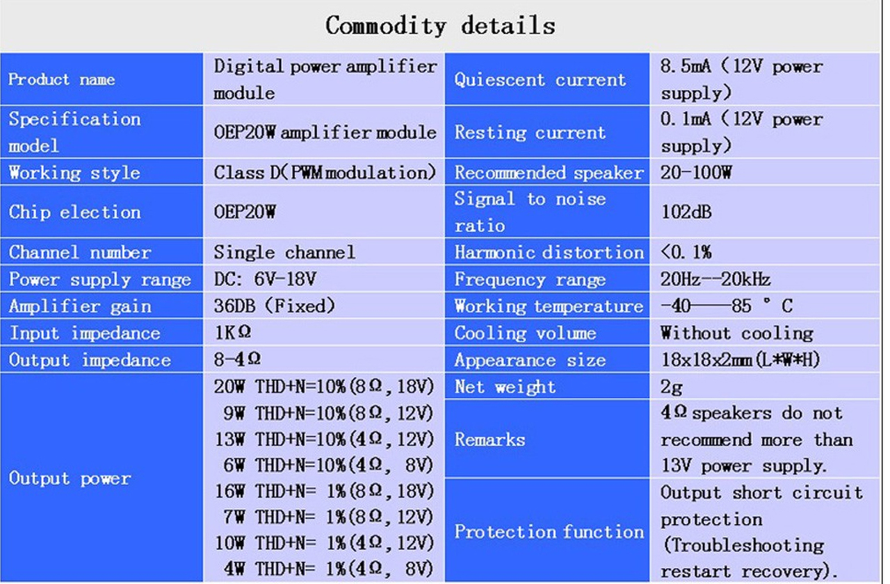

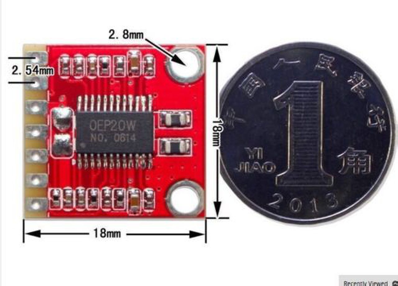

(#) alberton hozzászólása Jan 27, 2016 /
Ebay-en kapható OEP20W erősítő.
Szerintetek mit tud?
Hűtés sem kell?
A hozzászólás módosítva: Jan 27, 2016
(#) gyuszo válasza alberton hozzászólására (») Jan 27, 2016 /
A TBA810as , a TDA2003 felhasználási területéhez hasonlóan egy újabb fejlesztésű D osztályú erősítő "instant" változata. Előnye a kisebb helyigény és energiafelhasználás, ezért elsősorban hordozható elemes akkumulátoros készülékekbe lett tervezve . Autórádiókba is megfelel.

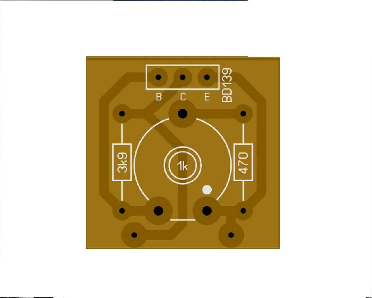

(#) zotya1983 válasza trickentrack hozzászólására (») Jan 27, 2016 /
Nekem van,ajánlom,szép hangja van.400w ra azonban nem lehet kényszeríteni és +- 75v fölé emelni sem.300-350w kényelmesen kivehető belőle 4 ohmon +-75 v on.
Kb 300 w ra jó 8 ohmon.Ebben a formában,ha átépíted a nyugalmi áramkör hálót egy bd 139 el akkor nem mászkál el a nyugalmija.Ekkor elmehetsz +-80-85 v ig is. 85 mA nál nagyobb nyugalmi áramot ne állíts be +-85 v nál.Ekkor 350w lejön 8 ohmra és 4 ohmra pedíg a 380watt környéke.
D2 Dióda ekkor elhagyható.
(#) steelbird válasza zotya1983 hozzászólására (») Jan 27, 2016 / 1
Hihetetlen, hogy egy tranzisztor megspórolása miatt inkább instabilra gyártják és árulják...
(#) zotya1983 válasza steelbird hozzászólására (») Jan 27, 2016 /
Rossz volt nézni ahogy mászik föl (terheletlenül) majd vissza..Itt előrébb ajánlották az átépítést nekem is,meg reloop segített benne sokat.Amúgy ez a panel eredetileg audió fetekhez lett kitalálva ahol a 2 diódával még ki ki lehet hajtani a maradék feszt a fetekből.Power fetesnél már kevés az a 2 diódányi fesz,sok benn marad a fetekben,ez egy pici igényesség lett volna tervező (átépítő)(Baji Dénes) részéről semmi más...

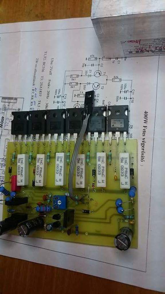

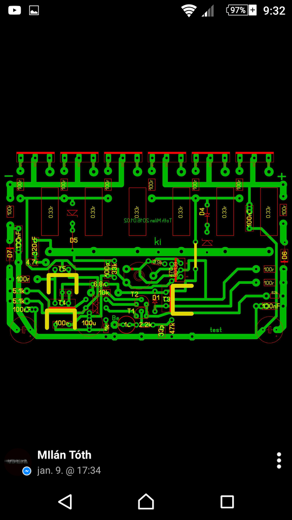

(#) krisz69 hozzászólása Jan 31, 2016 /
Sziasztok meg épitettem a baji féle fetes végfok átrajzolatának a 600w os verzioját.élesztés során ki űlt a tápfesz a kimenetre. Arra gyanakodom alacson táp fesz miatt nem nyitottak ki rendesen a fetek. Teszt tápom 2x27,5 v Dc.Valakinek valami észerevétele esetleg van ? Tedzek fel képeket.
(#) latyakosa válasza krisz69 hozzászólására (») Jan 31, 2016 /
Hello, a kapcsolási rajzra ráírhatnád melyik tranyón, illetve a zénerek után, hogy alakulnak a feszültségek. Hatékonyabban lehetne a hibát keresni véleményem szerint, bár lehet tényleg kevés a tápfesz.
(#) steelbird válasza krisz69 hozzászólására (») Jan 31, 2016 /
Szia. Épp határeset, mert 37V körül van a tápod, a végfok meg elvileg 40V -ról már megy.
Ha nincs benne elkötés, vagy rosszul /rossz helyre beültetett alkatrész, akkor valószínűleg már kevés a bemeneti diff. erősítőnek az árama és nem nyit ki rendesen a következő fokozat.
Próbáld meg csökkenteni az emitter ellenállását. Eredetileg 62kOhm ha jól láttam a rajzon, tegyél be próbára egy 47kOhm -ot helyette.
(#) steelbird válasza steelbird hozzászólására (») Jan 31, 2016 /
Vagy párhuzamosan egy 220kOhm -ot a 62kOhm -ra.
(#) krisz69 válasza steelbird hozzászólására (») Jan 31, 2016 /
Találtam egy 2x 62v kőrűli tápot megprobálom aval.

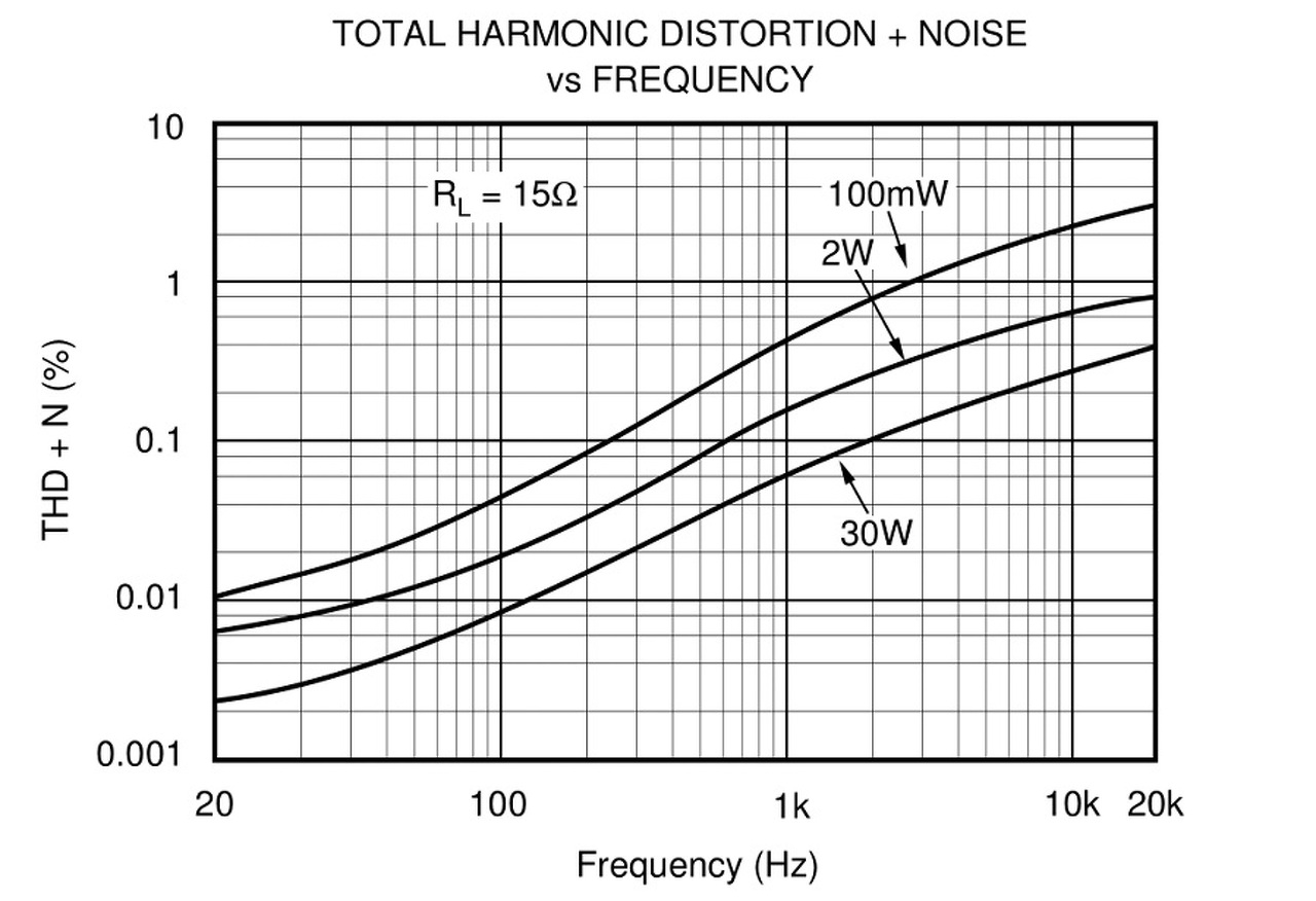

(#) steelbird válasza siletto hozzászólására (») Jan 31, 2016 /
Szia.
Nem szeretnélek mindenképpen lebeszélni erről az IC -ről, de ez nem kifejezetten audio végfok céljára fejlesztett áramkör, hanem egy nagyáramú műveleti erősítő. Jó arra is, de vannak ettől klasszisokkal jobb, kifejezetten audio végfok céljára fejlesztett IC -k, például az LM3886.
Az OPA2544 -nek a torzítása nem valami bizalomgerjesztő, sőt, kifejezetten nagy, főleg kis teljesítményeknél.
2W kimenő teljesítmény alatt 500Hz fölötti frekvenciákon (ahol pont legérzékenyebb a fül a torzításokra) jóval 0,1% fölött van. Oka valószínűleg a fet végtranzisztorok gyárilag kicsire trimmerelt nyugalmi árama, de ez be van drótozva, kívülről nem állítható.
A hangszín szabályzást én külön fokozatra bíznám mindenképpen és hogy legyen tartaléka a végfoknak, még egy kis erősítésű előerősítő fokozatot tennék bele.
