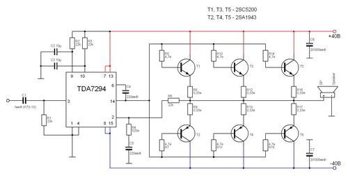

(#) Dj TSM válasza ImiDj hozzászólására (») Okt 23, 2008 /
van tobbfele bekotes,amit csatoltam kepet azon ha 2 ohmos reprot hasznalsz akkor 400wattot ellehet vele erni de 4 ohmon kb 300 watt.Van masik bekotes is,ez meg jobb.En most ezen dolgozom.Eleg rossz a kep minoseg de a lenyeg latszik.En ide MJ15003 mat es 004 et ajanlok parositva.Igy eleg lessz egy par is vagy legfeljebb ketto.
Ja es ha azt akarod,hogy megnagyobb teljesitmeny legyen akkor a vegtranzisztorokat kulon taplald meg akar +- 80 voltal es az mar tuti.
(#) lapose válasza Dj TSM hozzászólására (») Okt 23, 2008 /
„Ja es ha azt akarod,hogy megnagyobb teljesitmeny legyen akkor a vegtranzisztorokat kulon taplald meg akar +- 80 voltal es az mar tuti.”
Bla-bla-bladios!
Ez a kapcsolás úgy felejtős ahogy van!
Hiába táplálod nagyobb feszültségről a végtranzisztorokat, mivel emmiterkövetőként vannak bekötve, nincs feszültség erősítésük! Tehát hiába járatod őket magasabb feszültségről, a kimeneten nem lehet nagyobb a jel, mint a 7294 tápfeszültsége!
Csak azt éred el vele, hogy a tranzisztorok diszipációja az egekbe szökik!!
(#) Dj TSM válasza lapose hozzászólására (») Okt 23, 2008 /
ha valtoztatod az erosito visszacsatolasi ellenalasok erteket 22k rol 82 kilora hoddel nol az rendesen.Mert a tda csak kivezerlokent szolgal es a vegtranyoknak kepes aynni nyitasi feszt adni hogy a teljes szaturacio hatarat nyalogatja.Eszt osciloszkopos meresek bizonyitjak labor tesztben.En biztosra megyek.
Mehetsz, de az elektronika törvényeit nem tudod megváltoztatni!
Tessék utána olvasni az emmiterkövetőnek!
Feszültségnövelős kapcsolás van az adatlapban, az működőképes, de bonyolult!
Vegyuk akkor egyszerubben,en tudom te mire gondolsz avval az emiter kovetovel de csak abban az esetben mukodik ha van bazis emiter ellenalas,ha nincs akkor eleg kis feszultseg a bazisra es kinyilik a tranzisztor.Vegyuk egy egyszeru kis tranzisztornal pl. BC547 ha rateszel az emiterre egy ledet a collektorra a tap plussz polusat a led masik vegere pedig a tap minuszat.Ha a tranzisztor bazisara csak az ujad rateszed a tranzisztor maris teljesen kinyit es vilagitani fog,es mindez csak elhanyagolhato par mili vagy mikro voltal,de ha van bazis-emiter ellenalas akkor mar csak megszabott feszultsegen nyit ki.A vegfok eseteben 5 vagy 6 volt amivel kinyilik bazis vezerlo ellenalas nelkul.Mert a tda t nem a sajat kivezetese vezerli hanem a tranzisztor emiterjei.En tudom hogy az elektronikai torvenyek szerint annyi feszultsegnek kellene lennie a collektoron mint amennyinek a TDA kivezetesen de hidd el megis tobb van,probald ki.Megeri
(#) Imi65 válasza Dj TSM hozzászólására (») Okt 23, 2008 /
Ne haragudj, de nem hiszem, hogy tudod. Ha a bázisokon nincs több jel, akkor az emitteren sem lesz. Hiába emeled fel a tranyók tápfeszét, akkor sem, mert az emitteren ettől függetlenül sem fog nagyobb csúcsfesz megjelenni, mivel a bázist követi. Annak viszont az IC csak a saját tápfeszének megfelelő meghajtást tud adni, több nem "fér ki" belőle.
A tranyók nem úgy működnek, ahogy magyarázod. A TDA vezérlésével kapcsolatosan leírtakat szerintem Te sem érted.
Felesleges kipróbálni, tudjuk, hogy nem úgy van.
Ne haragudj, nem rosszindulatúan állunk a kérdéshez, de tényleg járj utána az alapkapcsolásoknak, és utána tervezz.
Hiába van a kollektoron akármekkora feszültség, a tranzisztor emmiterén mindig kb 0.7 V-al kevesebb van mint a bázisán!!
Tehát ha a TDA tápfesze +-40V a kimenetén is max+- 40V van!
Ez a tranzisztorok bázisfeszültsége, innentől kezdve nincs miről beszélni: ez a végfok nem ad ki nagyobb kimenőfeszültséget magából! Nagyobb áramot igen, de így ez a kapcsolás szörnyű!
Természetesen megoldható a nagyobb tápfeszről való járatás, de ez nem az, ráadásul oda nem kell 7294, elég egy egyszerű műveleti erősítő!
Nézd át ezt a rajzot, és rá fogsz jönni a különbségre!
Megoldhato lenne egyszeruen ha a vegtranzisztorok ele meg beiktatunk egy-egy vezerlo tranzisztort ami fogja kapcsolni a vegtranzisztorokat a sajat tapjarol kapott feszultseggel.Ez a kapcsolas csak azert hasznalja a TDA 7294 et mert ebben van vedelem tulmelegedes es rovidzar ellen es lehet huteni,plussz meg van stand by es mute is benne.
Csakhogy a tranzisztorokkal megkerülted az IC rövidzárvédelmét, tehát annyi mintha nem is lenne!
