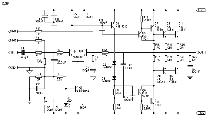

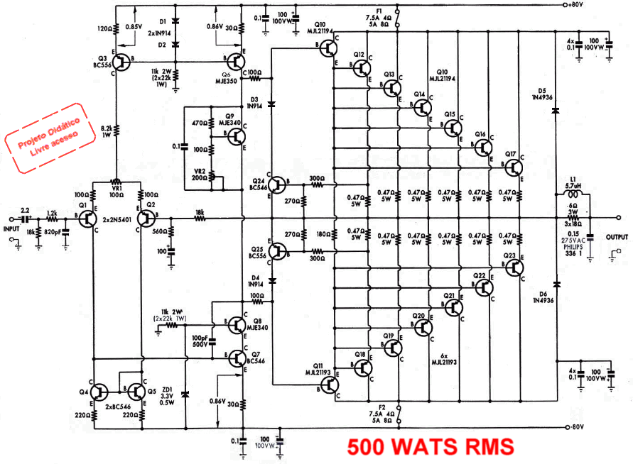

tudnátok segiteni nekem egy erösitöt szeretnék épiteni kb 300w végfok erösitöt ha tudnátok segiteni esetleg egy kapcsolási rajzal köszi
(#) lapose válasza bu12bu hozzászólására (») Okt 23, 2008 /
Az előző miért nem volt jó?
Na mindegy itt van még egy kettő mazsolázz belőlük!

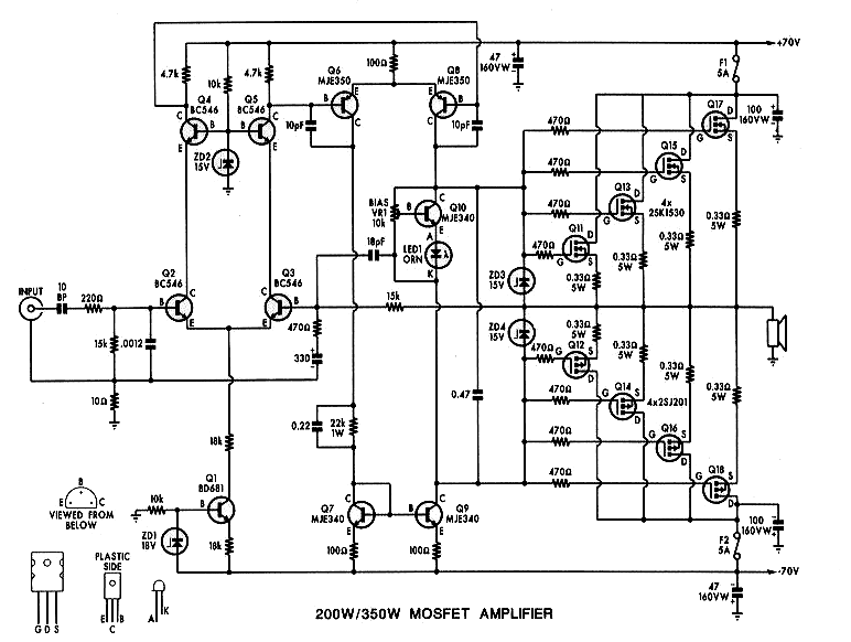

(#) Robi85 hozzászólása Okt 24, 2008 /
Sziasztok. Szeretnék kérni némi véleményt az alábbi erősitőről. Megépitette e már valaki? Ha igen hogy tetszett? Mennyire melegszik? És még valami nekem egy 200Wattos trafom van ami egyenirányitva +-40volt leadására képes. Nemsok ez az erősitőnek?
Válaszokat előre is köszi.
2*100wattos erősitő
(#) dbase válasza Robi85 hozzászólására (») Okt 24, 2008 /
8ohmon használva pont elég neki a trafó, ha jól látom. Amugy nem ismerem. 4ohmon már kevés a trafó neki.
(#) Robi85 válasza dbase hozzászólására (») Okt 24, 2008 /
Köszi szépen. Tehát akkor nyugodtan megcsinálhatom tápnak a trafót. Azért kérdeztem mert nemvoltam biztos benne. Néveleges tápellátásnak +-33Voltot ir, de a maximum táp az -+45V. Ezért kérdeztem csak.

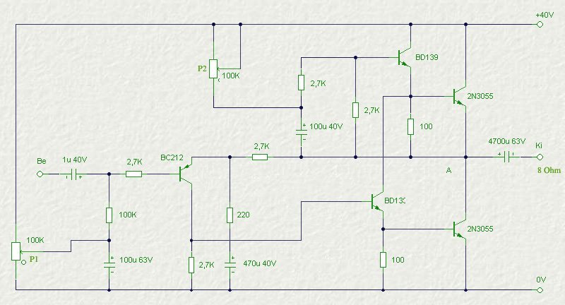

(#) korgs2 hozzászólása Okt 26, 2008 /
Van itthon egy régi 2X25V os Beag toroidom és azzal szeretnék építeni egy erősítőt( kapcsrajz a mellékletben) üzemeltethető lenne valahogy tóla?
(#) lapose válasza korgs2 hozzászólására (») Okt 26, 2008 /
Ha ilyen egyenirányítást csinálsz, kb. 36V egyenfeszültséged lesz! Szűken elég lesz, ha olyan a trafód mint az enyém kb. 200VA-es lehet!
(#) szajo válasza korgs2 hozzászólására (») Okt 26, 2008 /
A belinkelt oldalon látható, hogy üzemeltethető 36 V-ról ez a kapcsolás. DoZ erősítő
A trafó teljesítménye és a hűtés kritikus lehet.
(#) korgs2 válasza lapose hozzászólására (») Okt 26, 2008 /
Eredetileg egy 50W os erősítőbe volt és abba is 2N3055 volt a végtranyó úgyhogy szerintem elég lesz hozzá ebből van hozzá kitemelt hűtőbordm is
A hűtőborda biztos hogy kicsi lesz az A osztályhoz.
Ha azt akarod felhasználni, durva nagy ventilátor kell hozzá!
Amit építeni akarsz az A-osztály, kicsi a hatásfoka és nagyon fűt. Gondolom sztereo lesz.
Jó lenne tudni a trafó teljesítmény adatát. Ajánlom a belinkelt fórumot: HE DoZ fórum

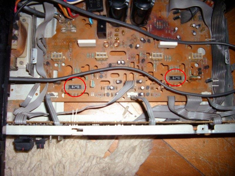

(#) M.Béla válasza szaboi hozzászólására (») Okt 26, 2008 /
Egyszer javítottam én is egy ilyen "csodát"
ritka ócska konstrukció ez a végfok.
Nálam az volt a gond hogy a végtranyókkal együtt tönkrementek benne azok a "....5600"-típusú ic-k.
Nos az a helyzet hogy azok az alapárambeállító ic-k és ráadásul a pioneer egyedi gyártmánya és sehol nem lehetett beszerezni őket
Végül is arra jutottam hogy kidobtam az egész belét és két újj végfokpanelt fabrikáltam bele,azóta is használja a gazdája és azt mondja jobb lett mint előtte.
