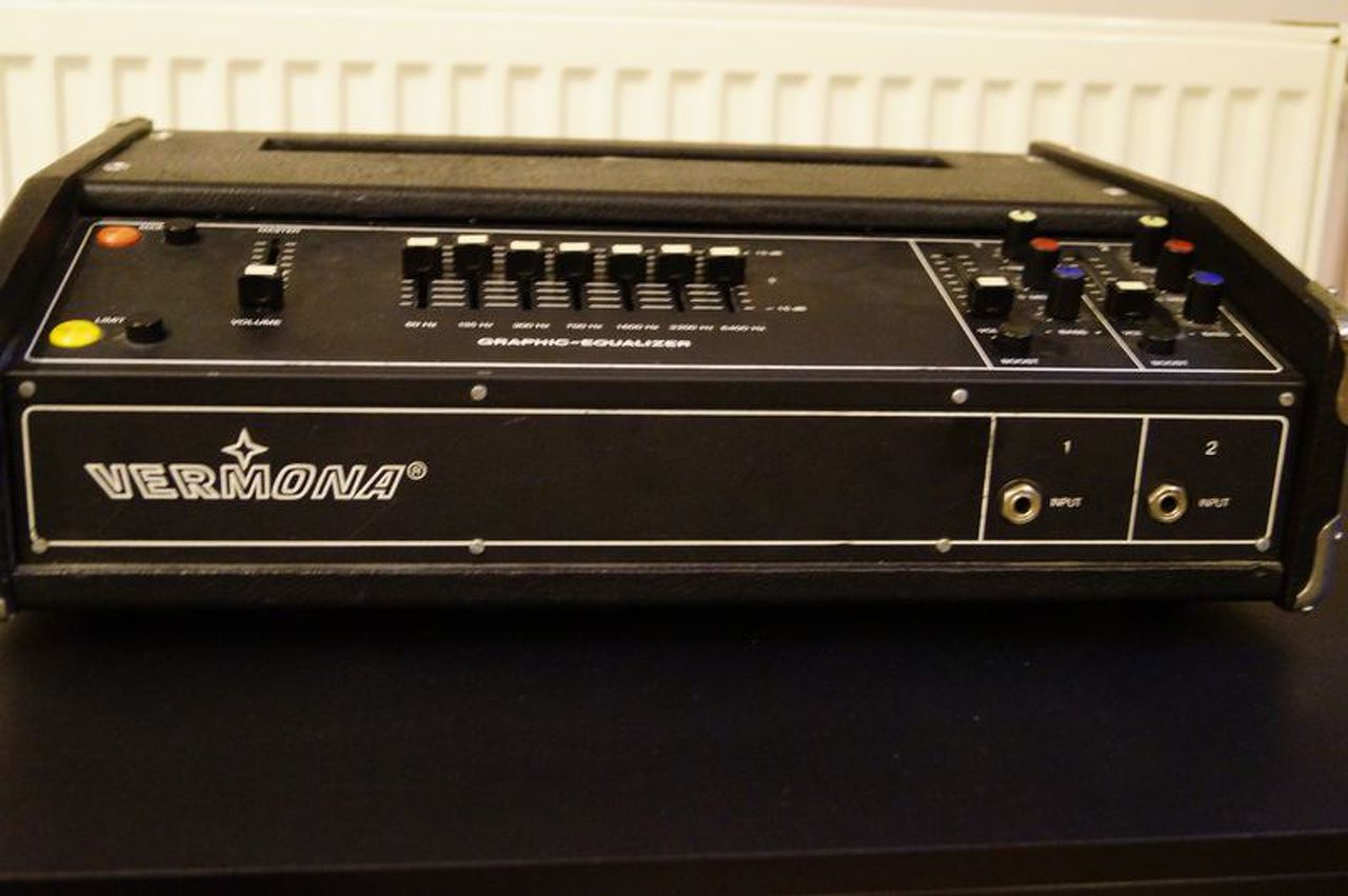

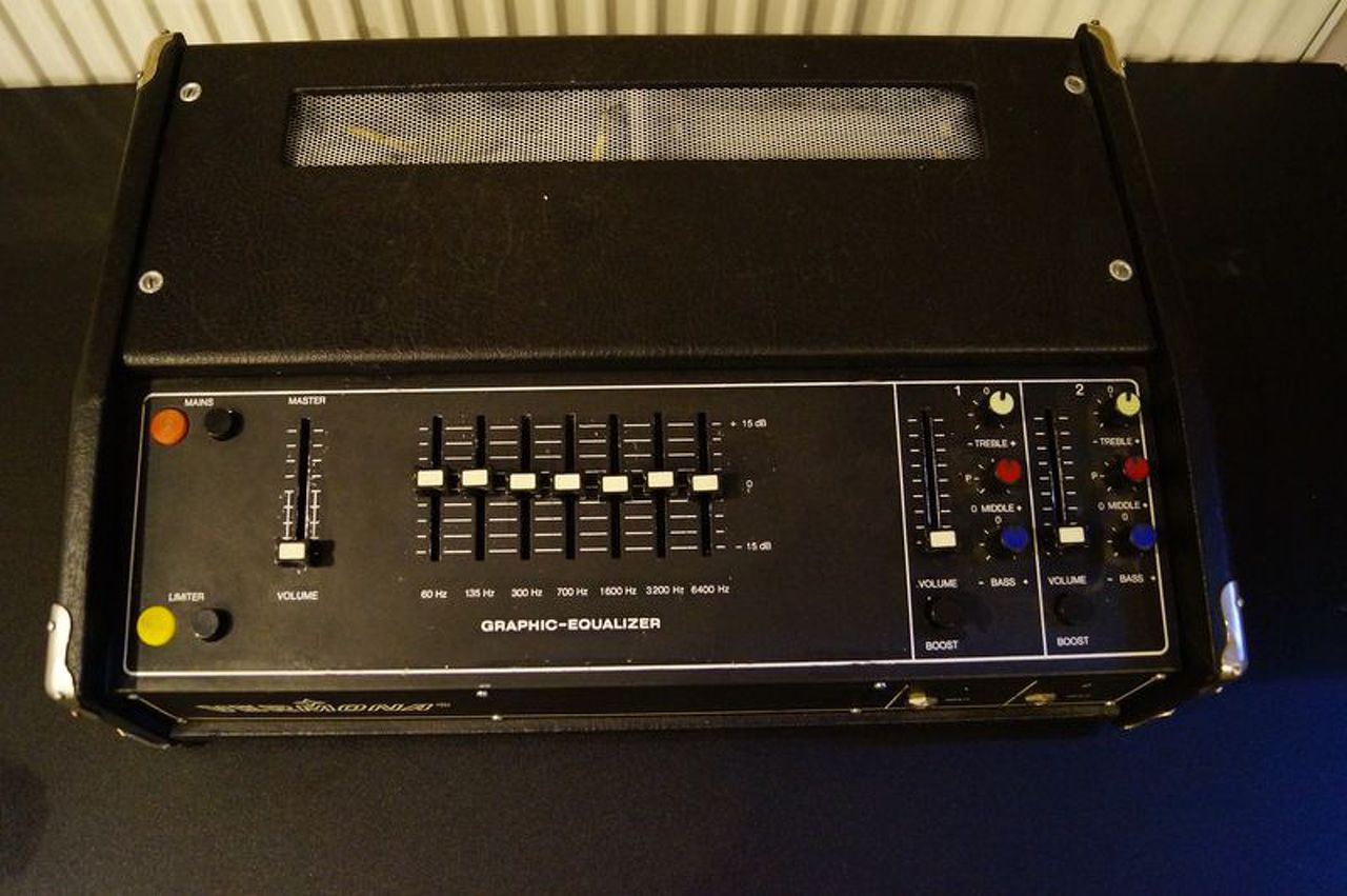

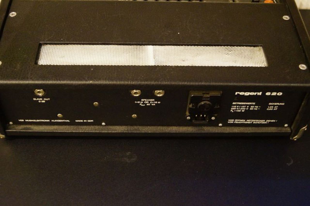

(#) silenthill2 hozzászólása Okt 27, 2016 /
Remélem jó helyen teszem fel a kérdésem.
Érdekelne egy Vermona Regent Mixer 620 típusú erősítő.
Még 8.-os koromban az iskolának volt egy ilyen erősítője,és 1x volt alkalmam (gyermeknapon) használni.

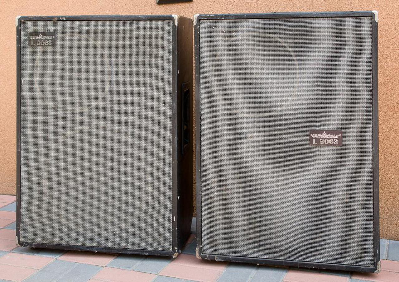

A kérdésem az,hogy a maga 50 VA teljesítményével még is hogyan szólt akkorát?
Ha jól emlékszem hozzávaló regent L9063 típusú 3 vagy 2 utas 50 VA-es teljesítményű nagy dög hangfalat hajtott,a hangfalnak biztos volt vagy 38-50cm-es mélynyomója.
Hogy a fenébe szólt úgy mint ha 1000w-os lett volna?
Magyarázza már el ezt nekem valaki.
A hozzászólás módosítva: Okt 27, 2016
(#) Dióda válasza silenthill2 hozzászólására (») Okt 27, 2016 /
Itt pihen egy sajnos romokban lévő példány de valamikor ha lesz időm és energiám lehet felújítom.
Ezekben még volt anyag és semmi sem volt belőlük kispórolva mint amit mostani gyártmányoknál sajnos nem így csinálnak. Ami másik dolog hogy ezek eléggé túl voltak tervezve és úgy hogy amit ráírtak azt maradéktalanul teljesítsék . A hangsugárzói meg borzalmasan jó érzékenységűek voltak persze nem a mostani hifi szédület paramétereit elvárva tőle. Nem vittek kegyetlen mélyhangot és nem tudtak denevéreknek játszó magasakat sem erősítő sem hangsugárzó téren de amit tudtak azt hatalmas tartalékokkal és legfőképp megbízhatósággal tették.
Abban az időben ez bőven elegendő is volt , főleg ha megnézzük az eredeti felhasználási célját.
Összegezve megbízható és tényleges tudású erősítő jó érzékenységű hangsugárzókkal.
Ennek a tesója a 1060-as ami már 100w-os volt és eq helyett 6csatornás keverő volt benne zengetővel az mégbrutálisabbat tudott művelni. Teszteltem egy közepesen érzékeny hangsugárzó párral és a sztereó tda7294-es végfokot lenyomta dinamikában és talán hangerőben is. Itt arra lehet következtetni hogy ennek a tranzisztoros végfokja és egy ic-tokba zsúfolt végfok azért nem ugyanaz. A hangsugárzói meg ha jól emlékezem akkor nem bili lemezből kinyomott habszélű rosszhatásfokú plé lótütty volt hanem öntvénykosaras jó merev és strapáratermett példányok voltak.

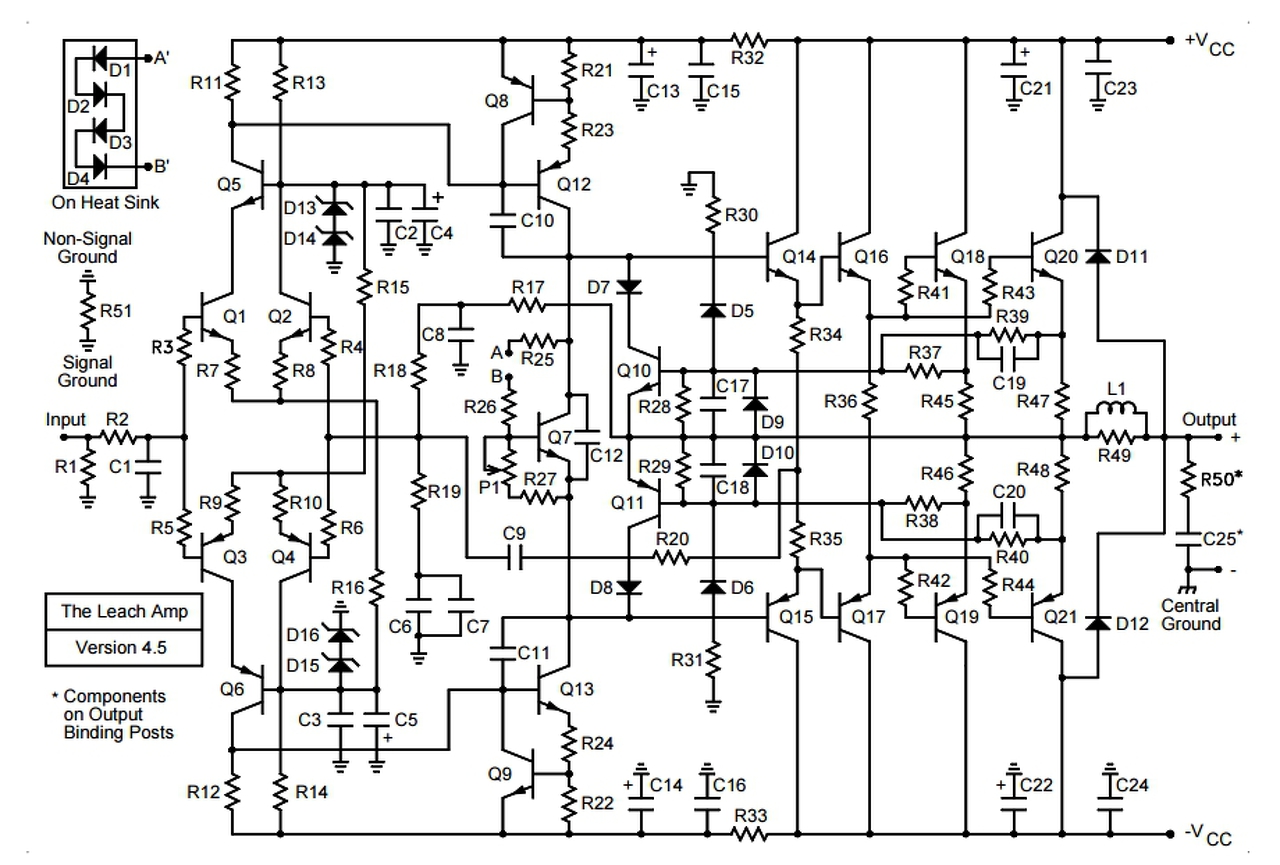

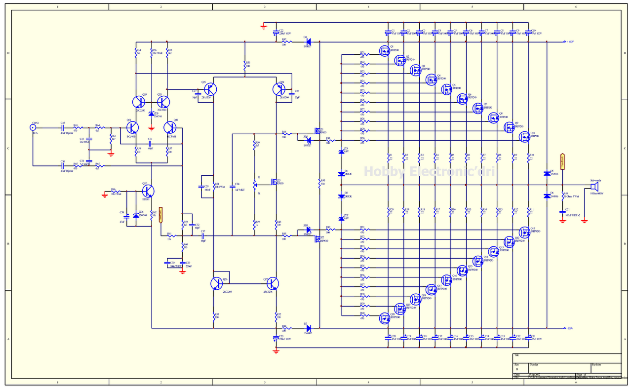

(#) Jurij Dolgorukij hozzászólása Okt 28, 2016 /

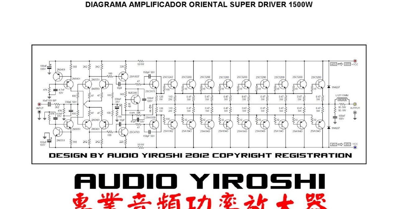

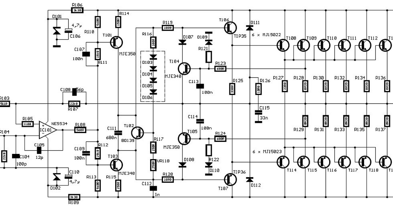

Sziasztok, feltennék ide két kapcsrajzot, és szeretném, ha megszakértenétek, hogy könnyebben dönthessek, melyik kerüljön megépítésre!
a cél: Nagyjából 2x700-900W RMS / 4 Ohm PA végfok építése, hozzávaló van dögivel, viszont nehéz a választás. Melyiket javasolnátok?
1. Ez a Yiroshi nevű szerkezet szimpatikusnak tűnik, nyákterv van hozzá, az 1500W-2 Ohm ugyan felejtős, viszont a 800/4-et elvárnám. Jobb végtranyókat tennék bele, tápfesznek +- 95V-ot ír a rajz, de gyanúsan széles az ott feltüntetett tápfesztartomány. Ki mit gondol erről a kapcsolásról?
vagy,
2. Elrad PA 600, állítólag 600W-ot tud, mondjuk rátennék még egy végtranyó párt, és egy picit nagyobb tápfeszt. Ehhez nincs panelterv.
vagy, (:
3. KISO 800W-os hazai végfokról is van egy rajzom, az most nincs nálam, 2x95V a tápja annak is, elvileg 7 pár 2Sa1943-2Sc5200-al. (Nálam Mj 15023-24 lenne helyettük)
Mit javasoltok, melyiket építsem meg?
(#) Ge Lee válasza Jurij Dolgorukij hozzászólására (») Okt 28, 2016 /
Teljesen mindegy mert mindkét kapcsolás bizonyított már gyári megoldásban is. Sőt igazából ez az a két kapcsolási elrendezés (a VF2-n és az AM1600-on kívül de azok fetesek) amit érdemes nagyobb teljesítményre megépíteni ha valaki analógban gondolkodik. Viszont abban a yiroshi-ban még áramkorlát sincs, azt úgy biztosan nem építeném meg. De van annak a kapcsolásnak egy jóval kidolgozottabb változata is a LeachAmp, komplett leírással, méretezéssel, nyáktervvel, érdemesebb azt böngészni, végigolvasni. Ha jól emlékszem valamelyik külföldi oldalon fórumtémája is van. A másiknak a kisebb változatát pedig megtalálod itt a topik képei között is PA300 néven, nyákterv is van hozzá.

(#) krisz69 válasza Jurij Dolgorukij hozzászólására (») Okt 28, 2016 /

(#) Jurij Dolgorukij válasza krisz69 hozzászólására (») Okt 28, 2016 / 1
Ismerem ezt a rajzot, már régebben begyűjtöttem a netről fetes végfokrajzokat is. De sajnos fet most nem játszik, drága is, venni meg nem akarok, ugyanis marékszámra áll a fiókban a nagy bipoláris tranyókészlet, ezek kéznél vannak, nem kell venni.
Meg ezek szívósabbak is mint a fet, nehezebb tönkrevágni esetleges túlterhelésnél.
Más kérdés, hogy a fetesek többségének gyönyörű a hangja, és egyszerűbb a meghajtása, csak ne lenne annyira drága a tényleg jóféle audio-fet, meg igbt!

(#) reloop válasza Jurij Dolgorukij hozzászólására (») Okt 28, 2016 /
Szia! A Yiroshi szerintem rendben van. Ha az aktuális tápfeszültséghez szeretnéd igazítani, az áramgenerátorok 47k ellenállásit méretezd át 1-1,5mA-re, más teendőt nem látok.
Az áramkorlát mellett egy limiterrel is kiegészíteném.

(#) Jurij Dolgorukij válasza reloop hozzászólására (») Okt 28, 2016 /
Magam is nagyon hajazok a Yiroshi irányába, de nem véletlenül dobtam fel itt ezt a dolgot - aki már épített benga erősítőt, az jól tudja, nem csak a végfokpanelek összeállítása nagy meló, hanem a kiszolgáló részeké is. (kaszni, táp, stb..)
Egy ekkora cucc nem játék, nem is fél évi használatra készül, szolgáljon ki nyuggerkoromig! (:
De ha rosszul választok alapkapcsolást, akkor nem csak a 2 panelt bukom, hanem az egyedileg kialakított tápot, kasznit is. Nyugodtabb vagyok így, hogy többen is megvéleményezitek, ha van kétely, az is előkerül.
Ellenvélemény? Vagy el van rajzolva, vagy nem igazán értem hogy a meghajtótranyók bázis-emittere között minek van kondi. Annak is utána kellene számolni hogy a feszültségerősítő tranyókon mekkora disszipáció lesz, meg hogy az a rész mit csinál ott amikor mondjuk 1-2 percig rövidzár van a kimeneten (bár nem tudom mennyire vagy a nyuggerkortól), áramkorláttal együtt is.
Apex feleslegesen túl van bonyolítva, sokkal egyszerűbben is megcsinálták gyárilag, és attól nagyobb teljesítményre. Nekem mondjuk a PA600 szimpatikusabb, de ennyi tranyót biztos hogy nem kötnék párhuzamosan egyik kedvéért sem, akkor már sokkal inkább a D osztály, abba elég ehhez 4db TO220-as FET. Meg nem kell bele nagy borda sem, meg a rövidzárra sem olyan kényes mint ezek. Mondjuk ott meg lehet szívni a nyáktervvel, ami az áram növekedésével négyzetes, de inkább köbös mértékben lesz kényesebb, nehezebb.

(#) Buvarruha válasza Ge Lee hozzászólására (») Okt 28, 2016 /
A kondi azért kell, hogy lassítsák kicsit az áramkört, hogy ne gerjedjen.
(#) Ge Lee válasza Buvarruha hozzászólására (») Okt 28, 2016 / 1
Nem mondod. Azt egyrészt a kollektorkörbe teszik ahogy az az azt megelőző fokozatban is van, másrészt ott van a 47pF a visszacsatolásban amitől aluláteresztő lesz az egész. Ha az a kondi ott nem elég és gerjed a végfok, akkor az egész kapcsolást megette a fene, úgy ahogy van.
Hiába aluláteresztő az egész, ha közben valamelyik fokozat gerjed. Okkal tették oda, bár nem a legjobb megoldás.
