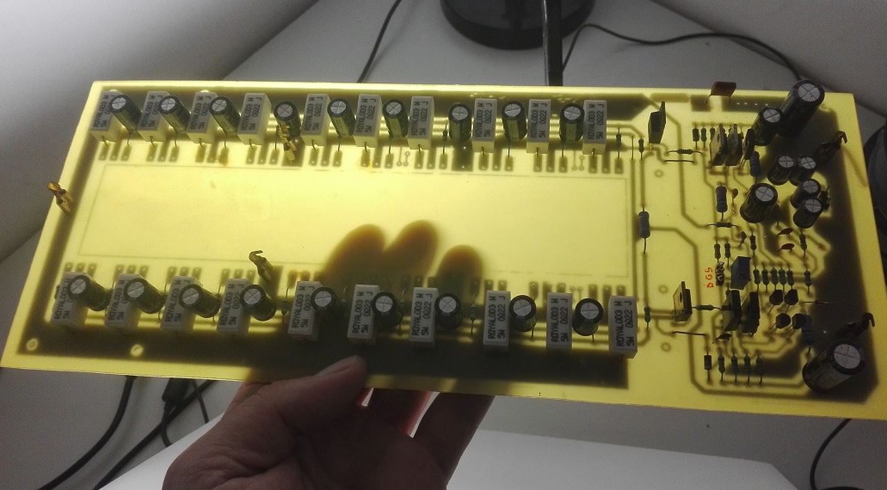

Szia, itt van egy még nem élesztett panel a fetes végfokról amit legutoljára feltöltöttél kapcsolás.
(#) krisz69 válasza djloui hozzászólására (») Okt 28, 2016 /
Szép

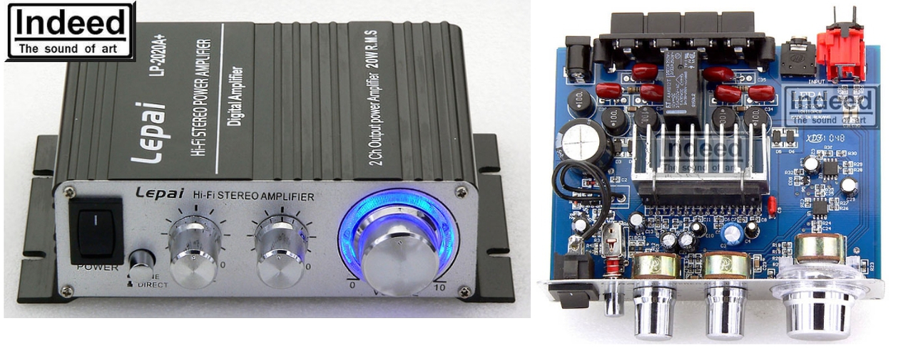

Mivel a műödését nem sikerült megértenem, és a gyakorlati hátrányai sem tudom ebből kifolyólag, ezért kérdezném, hogy egy PWM erősítőnek, pl. egy ilyennek milyen hátránya lenne, ha egy kis telefonhoz való hangsugárzóban alkalmaznám? Elég praktikusnak tűnne és nem is drága.
A hang jacken keresztül menne, olvastam valami olyasmi, hogy zavarhatná a Bluetooth, Wifi jeleket, illetve hogy foghatna akár bizonyos frekvenciájú rádiócsatornát.
Ezek valós problémák?
(#) Ge Lee válasza diysub hozzászólására (») Okt 29, 2016 /
Miért nem nézelődsz a neten? Lehet hogy lesznek vele problémák, lehet hogy nem. Nem egy akkora összeg hogy ne lenne érdemes kipróbálnod. Itt éppen hajtják, bár ez nem az a kit amit venni készülsz. Ez mondjuk hasonlónak néz ki.

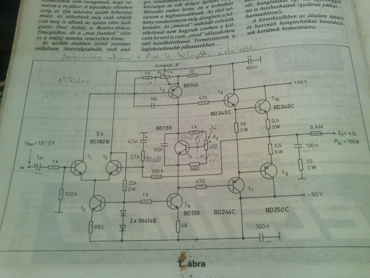

(#) Beringer 600 hozzászólása Okt 29, 2016 /
Unalomból meg építettem a Horváth Péter féle erősítő kapcsolást,+-45v kimeneti dc 0v 8 óhmos terhelésen.
Persze indult is azonnal,de az ajánlott alkatrészeket használva förtelem egy hangja van. Nagyon tompa hangja van,olyan mikor a magas hangszín szabályzó teljesen le lenne véve.
Lenne valakinek ötlete hogy mi baj lehet vele?
(#) szikorapéter válasza Beringer 600 hozzászólására (») Okt 29, 2016 /
Nyugalmi árama mekkora az erősítőnek?
(#) Beringer 600 válasza szikorapéter hozzászólására (») Okt 29, 2016 /
Jelenleg nem tudom meg mérni,műszer hiányába,de zárt bemenetnél,nincs gerjedés se rendellenes melegedés,s kis hangon addig állítottam a nyugalmit,amíg a keresztezési torzítás meg nem szűnt.
(#) Dióda válasza Beringer 600 hozzászólására (») Okt 29, 2016 / 2
Remélem a t4-nél lévő kondid 100pikós mert ha nanós akkor biza tompa lessz.
Ha jól emlékezem erre akkor kell neki nyugalmiáram nem is olyan picike.
(#) Beringer 600 válasza Dióda hozzászólására (») Okt 29, 2016 /
Akkor lehet azért tompa a hangja,mert oda is 100nf-os kondit raktam
Ki cseréltem 100nf-osat 100pf-ra,és már is barátságos hangja lett
Köszönöm szépen Dióda fórumtárs!
Nyugi elsőre én is vakartam a fejem mert ugyanigy jártam.
Esetleg tudnál valami ötletet ami jobbá tenné ezt a kis végfokot?
Egy ideig kínlódtam vele külömböző alkatrészekkel és rá kellett jönnöm hogy ez egy alap kis hangoskodó végfok.
Próbálltam +/- 30v-al úgy kb hozta a tda7294-nek a szintjét. Magasabb táppal nekem már borzalmasan rideggé módosult a hangja . Azt tudom hogy ugyanazon trafóval de két egyenirányítóhíddal és a 10000mikrót cseréltem a 22000mikrós befőttesüveg méretű csavaros kondira lett neki olyan odaböff a hangja igazira. Így leszűrtem hogy a tápra nagyon kényes a hangja . Amugy nekem stabilan ment bár sosem mertem föltenni +/-45v fölé. Aránylag jól is szerelhető csórikám. Állítólag a bemeneti diff két tranyóját érdemes összeválogatni és egymáshoz termikus kapcsolatba tenni (valaki ha jól emlékezem itt javasolta). Na és ami lényeg semmiféle védelem nincs benne , erre oda kell figyelni.
Köszönöm hogy meg osztottad az észrevételeidet.
Holnap le tesztelem úgy istenesen,és ha kedvet kapok hozzá,lehet hogy hidalva is meg próbálom,és építek ebből hidalt kapcsolást is.
(#) reloop válasza Beringer 600 hozzászólására (») Okt 29, 2016 /
Szia! Növelheted a nyugalmi áramot míg csak győzöd hűtéssel. A tranzisztorok lineárisabban futnak tőle és ez várhatóan kedvezően befolyásolja majd a hangját.
Bosszant az ábrában (nem ismerve a kísérőszöveget), hogy az érzékenység, a kimeneti teljesítmény, a tápfeszültség és a jelerősítési képesség nem passzolnak egymással.
(#) Beringer 600 válasza reloop hozzászólására (») Okt 29, 2016 /
Neked volna valami ötleted hogyan lehetne kicsit jobbá és biztosabbá tenni,ezt a kapcsolást?
Az ST151 rajzában szerepelnek a hiányzó részek.
(#) Skori válasza diysub hozzászólására (») Okt 29, 2016 /
Ezek közül egyiket sem, mert nincs kimenő szűrő egyiken sem. Ezeket csak olyan helyen alkalmazzák ahol közvetlenül (hosszú vezetékezés nélkül) ott van a hangszóró mellett amit hajt. Ellenkező esetben a vezetékek antennaként szórják a kapcsolóüzemű zavarokat.
Igaz kicsit drágább, de inkább nézz valamilyen Texas gyártmányú IC-re épülő végfokot (TPA3122, TPA3116) ezek szerintem jobban is szólnak, és az ezzel készült kész paneleken szokott lenni kimeneti szűrő is.
A TPA3116 ráadásul könnyen "tuningolható" is a szűrő kis módosításával (egyszerre javul a hangminőség és a hatásfoka is). Igaz ezt 50W-os modulként árulják, de kisebb tápfeszről kisebb a teljesítménye is.
A hozzászólás módosítva: Okt 29, 2016
(#) diysub válasza Skori hozzászólására (») Okt 29, 2016 /
Köszönöm a tanácsot. Jelen esetben egyébként pár centiméter vezeték, maximum 5 cm lenne a végfok és a hangszóró között, de körülnézek, hátha találok valamelyik magyar oldalon általad ajánlott erősítőt.

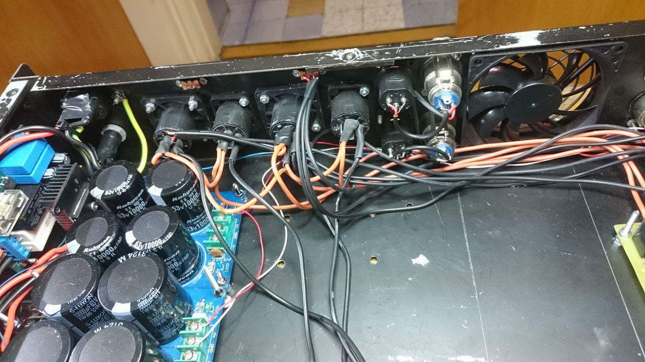

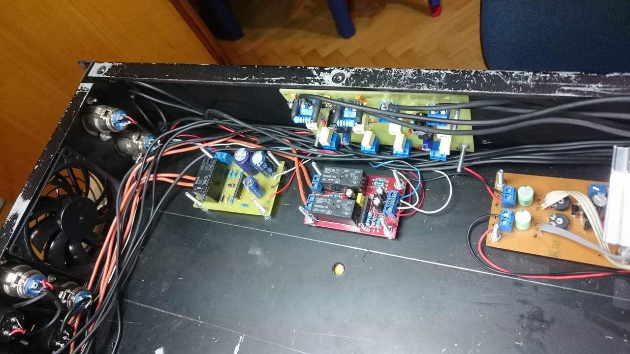

(#) krisz69 hozzászólása Okt 29, 2016 /
Sziasztok lassan de halladok az építésel. Itt egy pár fotó
(#) jocko válasza krisz69 hozzászólására (») Okt 29, 2016 /
A fém-megmunkálást ki csinálja neked?
(#) krisz69 válasza jocko hozzászólására (») Okt 29, 2016 /
Saját magam
(#) jocko válasza krisz69 hozzászólására (») Okt 30, 2016 /
Egész jó,nekem tetszik.Én meg nagy flex-szel próbáltam a sajátomat elkészíteni tegnap, (sikerült is) ,de meg is látszik rajta,hogy nem profi munka.A tiéden egyáltalán nem!..És örülök,hogy az alkatrészek amiket vettem neked azok jók lettek bele,bár csak az XLR csatikat látom egyelőre.Én most még várok egy védelmet az enyémbe.Meg talán egyszer egy kivezérlés jelzőnek is nekilátok,hely az van neki.

(#) Ge Lee válasza diysub hozzászólására (») Okt 30, 2016 /
Inkább azt amelyik a második videón volt látható, az a nyák ránézésre az adatlapi ajánlás szerint készült. A kimeneteire kell tenni LC szűrőt, mintha láttam volna olyan kit-et is amin rajta van, de néhány A-re lehet venni olcsón fojtót a nagykerekben.
Az ára miatt én biztosan kipróbálnám mert ha beválik akkor sok helyre jó alternatíva lehet (PC hangszórókhoz, hordozható akkus tápláláshoz stb). Ami ugyan drágább de tudom ajánlani az a kész TA2020. Amikor vettem akkor még 5000Ft körül volt, teljesen készen van, bedobozolva, kezelőszervekkel, relés hangszóróvédelemmel ami koppanásgátlós és rövidzár esetén is bont. Csak a 12V tápfesz kell neki és szól. A pwm végfok IC-k között a Tripath termékei a legjobbak között vannak, ha nem a legjobbak.
