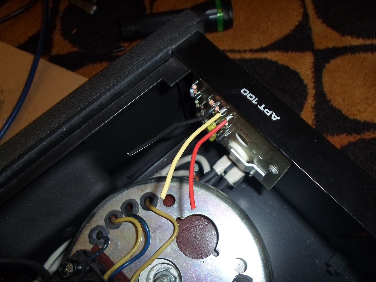

(#) jocko hozzászólása Nov 23, 2016 /
Sziasztok! Ha nem probléma,akkor inkább ide írok,mert az apt100 fóruma nagyon be van állva.Az a kérdésem,hogy egy beag apt100 kivezérlésjelzőjét vissza lehet kötni,ha kidobáltam a házból mindent a végfokon kívül?Tehát: sárga:out-ra,fekete:test, piros:táp pozitív?Ez van most,és eddig működik:

(#) kameleon2 válasza jocko hozzászólására (») Nov 23, 2016 /
Olyan sok mindent nem tudtál kidobálni, mert az APT100 egy végfok. Maximum a 100V-os kimenőtrafót, aminek a rögzítőcsavar pontjai láthatóak. Régen én is alakítottam át gitárerősítővé hasonló módon. A kivezérlésjelző a végfokról működött, nem volt a 100V-os kimenettel kapcsolatban - tehát működnie kellene. Az enyémekben VU meteres volt, de színekre, bekötési pontokra már nem emlékszem - több mint 20 éve volt ennek.

(#) djcaveman válasza Robikk hozzászólására (») Nov 23, 2016 /
Szia.
Egyenfeszültséget mérj a test (bármelyik fekete vagy a ház fémes része), és a sárga vezeték között... Itt csak néhány milivoltnak szabad lenni.. Aztán a test, és a vég tranzisztorok kollektorán (nagy fémkupak) balról jobbra. A helyes értékek testhez képest:
+55V, +27V, 0V, -27V... Ha nem ezeket a feszültségeket méred, ott már baj van....
A kivezérlés mérőt természetesen visszakötheted, nincs köze a 100V-os illesztőtrafóhoz.

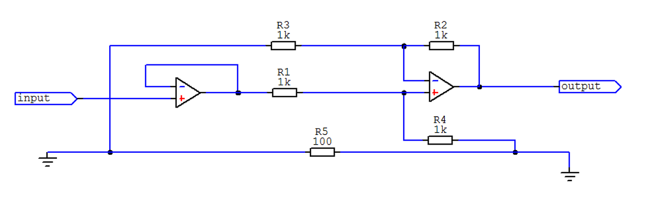

(#) dannu hozzászólása Nov 24, 2016 /
Üdvözletem !
Olyan kérdésem lenne hogy ezeket lehet e hidalni ? Ha igen hogy ?
(#) reloop válasza dannu hozzászólására (») Nov 24, 2016 /
Szia! A 8A maximális kimenő áram miatt a hidalás inkább csak elvi lehetőségként jöhet szóba, amúgy a szokásos módon hidalható ez is.

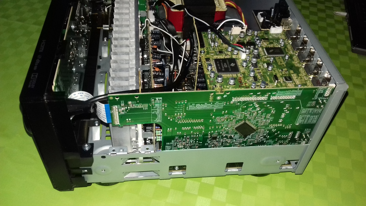

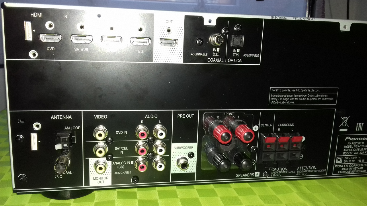

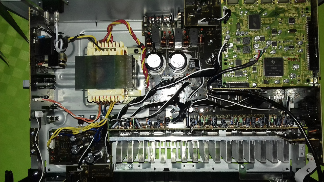

(#) Linegekko hozzászólása Nov 24, 2016 /
Sziasztok! Lenne egy problémám.
Panasonic VSX-329-K Erősítő elpusztult egy szétszedéstől. Az alaphiba banális volt. Az antenna csatlakozóból kijött a középső PIN, szétszedte az ismerős de mivel nem tudta rendesen szétszedni se összerakta és most már sehogy nem megy. Csak az előlapján a HDMI led villog és ennyi. A kérdésem annyi lenne hogy volt-e már valamelyikőtöknek ilyennel dolga? Ha igen hogy induljak el? A trafó menne ha a relé behúzna, ha én rövidre zárom a végfok kimenetein lévő relék késleltetve meghúznak. Az előlapon ekkor se villan fel semmi. Képeket csatolok. Előre is köszi!!

(#) Buvarruha válasza Linegekko hozzászólására (») Nov 24, 2016 / 1
Kontakthibára tippelnék. Gondolom nincsenek rendesen összenyomva valahol a csatlakozók amik a nyákokat kötik össze, vagy elgörbült néhány láb, stb.
