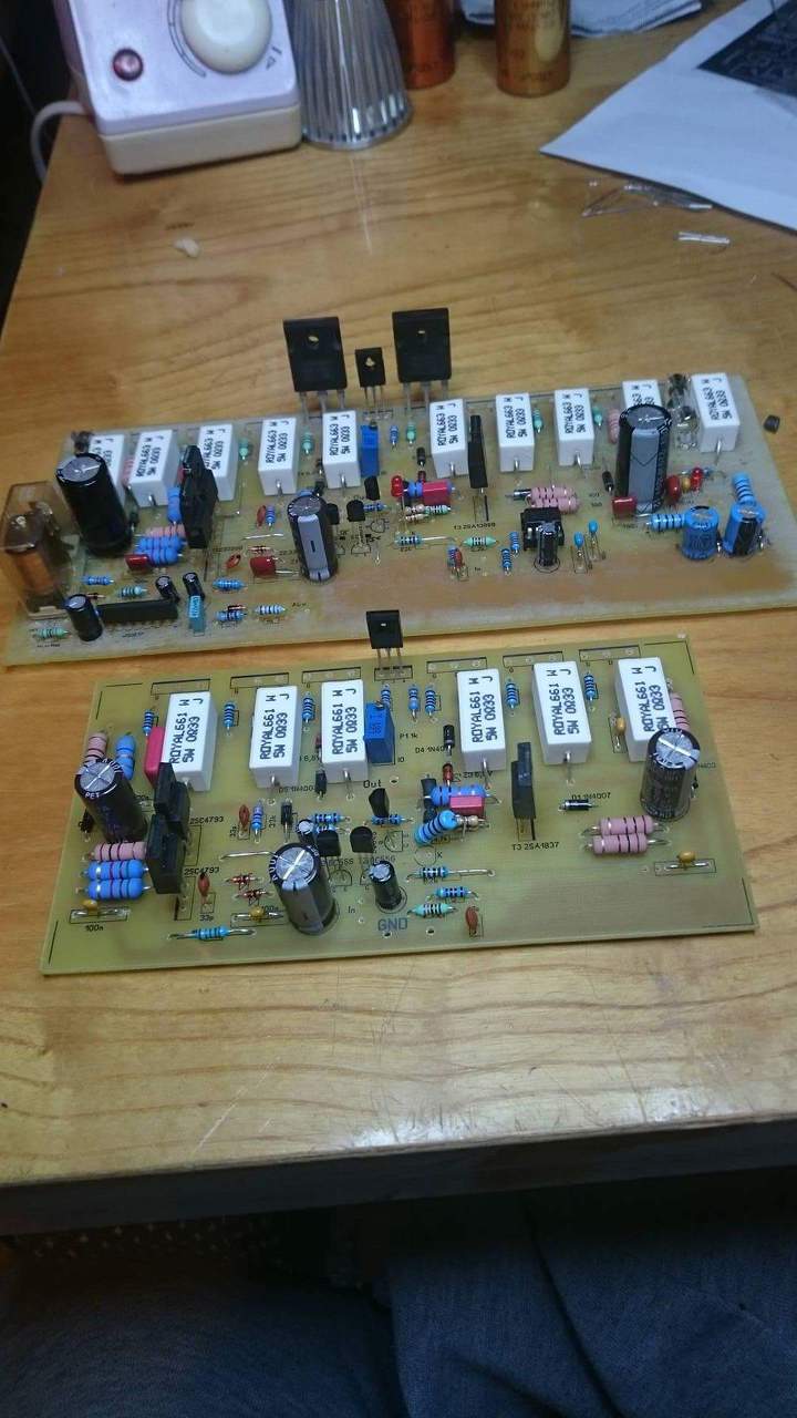

Karácsony alkalmával új FET modulok készülnek.

Ez a Baji féle fetes turbózott változata?
(#) krisz69 válasza blasz hozzászólására (») Dec 25, 2016 / 1
Pontossan

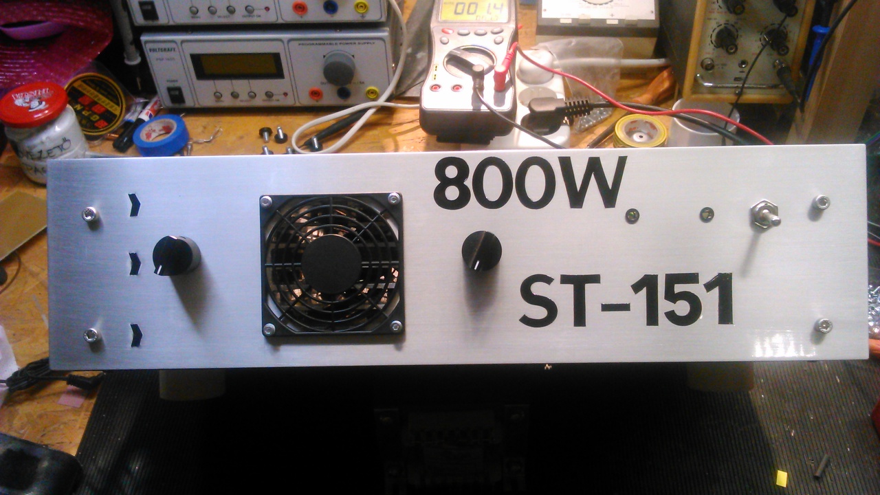

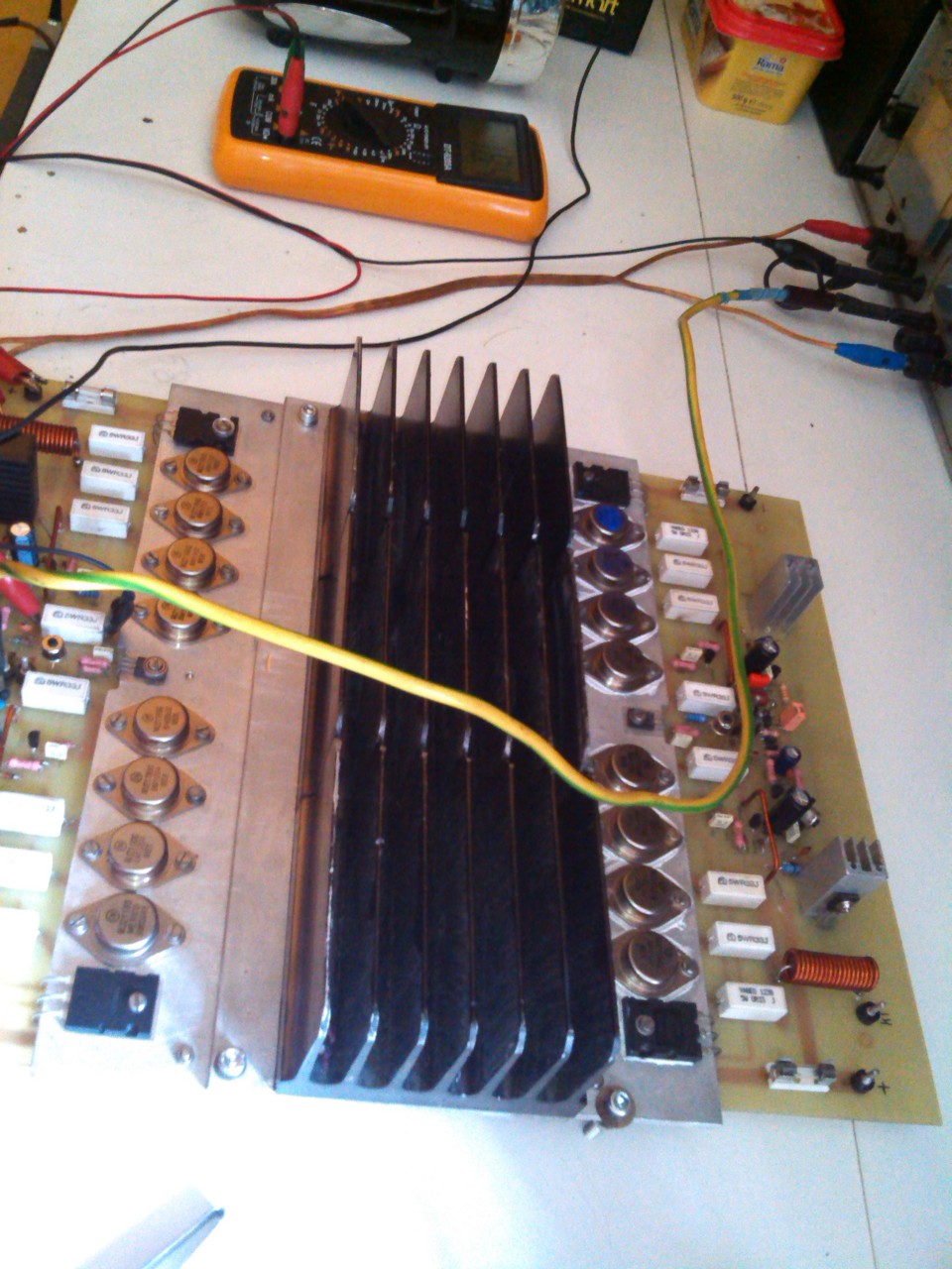

Sziasztok! Nagy nehezen ( az idő) elkészült az ST151 esem. Kis hangerőn már működik de még nem volt lehetőségem nagyobb hangerőn meghallgatni. Kettő problémám lenne! Kellene egy meghajtó fokozat 2V Ha valaki tudna egy kapcsit valamilyen PCB vel, előre is megköszönném. A hangfalvédelem működik leold már 1,2v DC nél, de relé előtti ellenállás a rajzon 620 ohm ra volt megadva + - 50 es tápra. Az enyém + -80 Dc ről megy én betettem egy 1,2 k/2w ellenállást de nagyon melegszik és a relé tekercse is. Tudom, hogy az ellenállásnak melegednie kell mert a nagyobb feszt el kell disszipálnia. A Szkori féle táblázat erről az ellenállásról nem ad információt, valakinek lenne erre tanácsa. Tanácsaitokat tisztelettel megköszönném. elektrik

(#) zenebolond válasza elektrikszerviz hozzászólására (») Dec 27, 2016 /
Itt megtalálod a képletet amivel ki tudod számolni. Bővebben: Link
A hozzászólás módosítva: Dec 27, 2016
(#) reloop válasza elektrikszerviz hozzászólására (») Dec 27, 2016 / 1
Szia! A relé névleges feszültségéből és a tekercs (általad megmért) ellenállásából kiszámolod mekkora áram kell a működtetéséhez. Tegyük fel 24V-os a relé, 600Ω ellenállást mértél, akkor ez az érték (I=U/R) 40mA lenne. Ugye azt szeretnénk, hogy 80-24=56V essen az előtét ellenálláson. Ezt a feszültséget elosztod a reléárammal és megkapod a kívánt értéket, melyet nyugodtan kerekíthetsz felfelé a legközelebbi szabványos értékhez. Az előtét ellenálláson eső feszültség és a rajta folyó áram szorzata adja meg azt a teljesítményt, mely hővé fog alakulni. A választott ellenállás terhelhetősége ezt akár 2-3-sorosan is meg kell haladja, ha nem akarod, hogy forró legyen.
(#) elektrikszerviz hozzászólása Dec 27, 2016 /
Köszönöm a tanácsaitokat és a segítséget. Megint tanultam valamit. elektrik

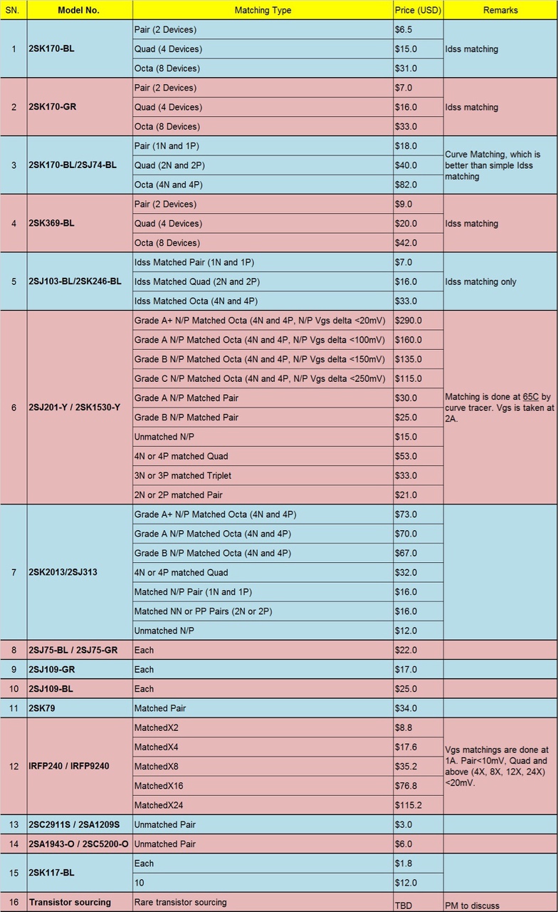

Régi fellelkesülést alkatrész beszerzés követi...
A feteket mennyire kell összeválogatni? Találtam egy eladót (2sk1530, 2sj201) csak nem tudom mik a különbségeg a darabszámokon kívül.
