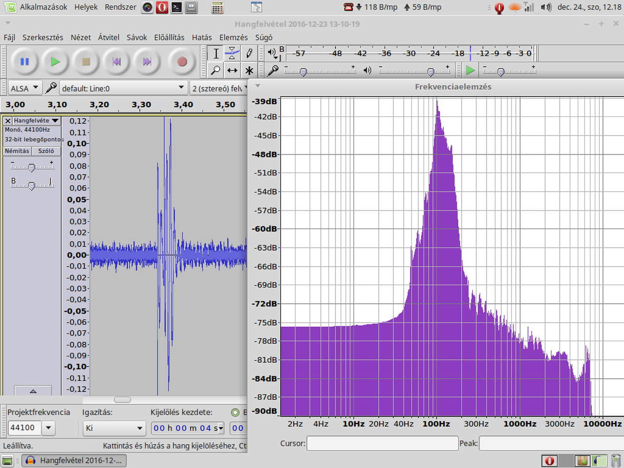

(#) gyulank válasza lukacsp hozzászólására (») Dec 24, 2016 /
Felraktam a morze jelet, a SUB linken.
(#) steelbird válasza gyulank hozzászólására (») Dec 24, 2016 /
Ezt én inkább pattogásnak mondanám...
(#) gyulank válasza steelbird hozzászólására (») Dec 24, 2016 /
Talán nem a mobil hangszóróján kéne hallgatni...
(#) Lacika válasza gyulank hozzászólására (») Dec 24, 2016 /
Azt az alapzajt az erősítő produkálja, vagy még a felvevő eszköz is tett hozzá egy lapáttal?
Nem értem, hogy miért csupán kb. 9KHz-ig van ott a zaj, mert azt írtad, "Felraktam a morze jelet, a SUB linken.", vagyis ez nálam azt jelenti, hogy a sub kimenetre rádugtál egy kábelt, majd bevezetted a jelet, leosztás után, a felvevőeszközbe. Ha ezt az alapzajt az erősító produkálja, akkor még 20KHz felett is kellene, hogy legyen zaj. Itt valami nagyon nem ül.
Az a kb 100Hz körüli pattogás: Lehet egy bezajosodott tranzisztor, ellenállás, akármi.
Tedd fel az erősítő rajzát, ekkor korrekt választ fogsz kapni, hogy mit és hol kell mérned.
(#) gyulank válasza Lacika hozzászólására (») Dec 24, 2016 /
Egyáltalán nem azt jelenti. Azt jelenti, hogy felraktam a felvételt, és belinkeltem SUB szöveggel.
Mobillal vettem fel először a mélynyomó elé tartva, utána meg felfordítottam, és rátettem a hangfalon kifeszített szövetre.
Miért az erősítővel lenne baj, ha csak akkor csinálja, ha a gépre kötöm?
Amúgy csináltam rá RCA bemenetet, így már sokkal kevésbé érzékeny a kábel mozdításra, mint SCART-RCA-Jack kábeleken, átalakítókon át.
De értsétek már meg, hogy ezek külön dolgok! Más dolog az, hogy a kábel szabadon lóg, és esetleg zúg, már csak azért is, mert az nem csak a mélynyomón hallatszik, és mikor nem zúg, mert olyan helyzetben van, vagy mert zúgna, de megfogom a közöst, akkor a mélynyomón se zúg, és a mélynyomó se morzézik.
Csak akkor morzézik, mikor bedugom a hangkártyába, és csak a mélynyomón hallani a morzét.

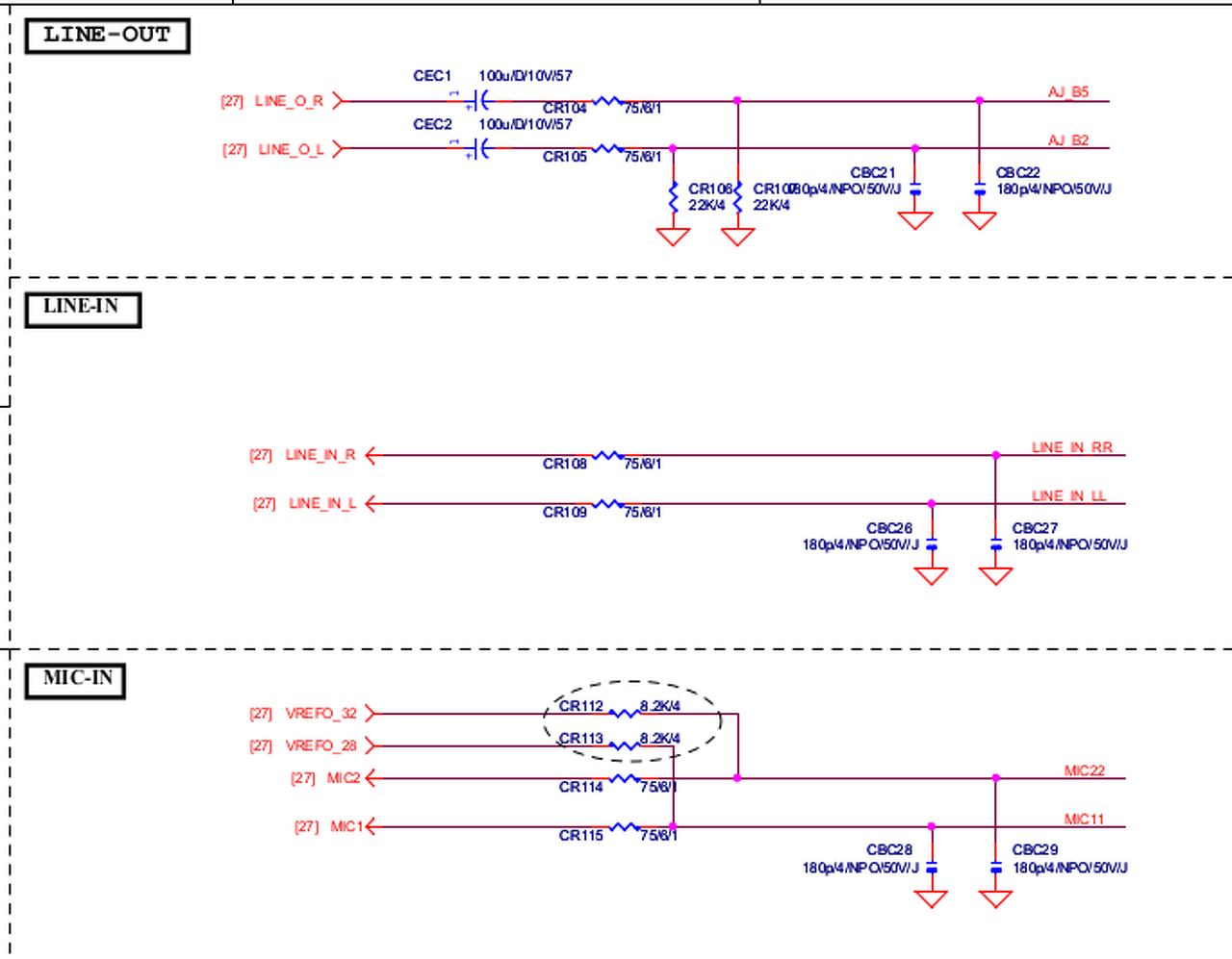

Tehát amit eddig tudunk:
Gyári cucc, D osztályú végfokkal megáldva. A -75dB alatti zajjal nem kell foglalkozni, ez gyárilag ilyen.
Maradnak a 100Hz körüli tüskék.
A rajból kitűnik, hogy a hangbemeneten nincs leválasztó kondenzátor.
A hangkártya kimenetén van?
Pedig ott van. 100mikto/10V.
És akkor most elérkeztünk a mérésekhez.
Mérd meg, hogy az erősítő bemenetén nincs-e valamilyen fezültség (AC vagy DC, 0,2V alatt nem lényeges). Mindkét csatornát mérd meg külön külön a földhöz képest.
A hangkártya kimenetét is mérd meg.
Ha sehol sem mérsz semmit, akkor, DE CSAK AKKOR mérj ellenállást mindkét helyen, A hangkártya kimenetén olyan 22K körüli, az erősítő bemenetén több mint 50K .
A bemeneten 98,5k a hangkártyán 21,5k-ig emelkedik.
