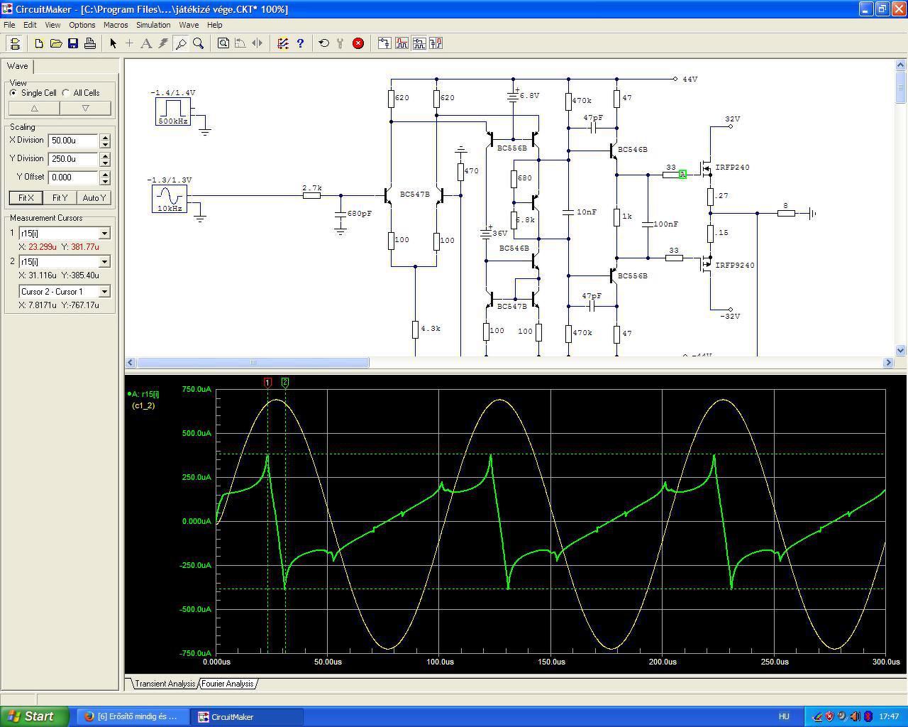

Nem. A karcos hang volt a téma. Meg a fetek meghajtása. Én csak jeleztem, reagálva a hozzászólásra, hogy az a tapasztalatom, hogy karcos hangot még a passzív alkatrészek is csinálhatnak. Nem csak kicsit karcosat, hanem nagyon csesznye fémesen karcosat is.
Nagyon rossz a parfümös hasonlatod. Ez nem parfüm, hanem egy vastag réteg ganyé, amit ki kell talicskázni. Ezt csak te hiszed parfümnek.
Visszatérve a fetmeghajtásra: a fetek feszültségfüggő kapacitásai is okoznak ilyet. Feltettek az előző oldalra egy szimulációt a gate áramról. Az ilyen IRFP-knek a valóságban is ennyire ocsmány gate árama van, nem csak a szimulációban. Ez okoz egy jól hallható fémes karcos "fetes hang"-nak nevezett dolgot.
Mérsékelni lehet a hatását. De az emitterkövetős meghajtásnak is véges a kimeneti impedanciája. A gate ellenállások minimum kellenek akkor is. Valamint másképp kell megoldani az erősítő nyilthurku fázismenetének a kialakítását is. Mondjuk ki kell alakítani egy domináns pólust ami a leglassabb (ez az integráló szabályzás a legegyszerűbb). Az emitterkövetővel hajtott fetek által bevitt pólusfrekvencia feltolódik és rontja a fázistartalékot. Ezt is figyelembe kell venni. Némileg bonyolultabb fázistartalékra méretezni. Több a gond vele. Mondjuk aki ilyen erősítőt csinál, azt nem tudom, minek zavarja a karcos hang...
Másik megoldás, hogy nagyon alacsony értékű ellenállásokat teszünk a VAS fokozatba. A VAS fokozat tranyóit magas nyugalmi áramról kell járatni és hűteni kell.

(#) elf333 hozzászólása Júl 1, 2017 /
Ha elképzeljük a feszültségfüggő kapacitás és az ezzel párhuzamos ellenállás vektorábráját, akkor ez úgy néz ki, hogy a vektorok egy derékszögű háromszöget adnak ki. Egyik vektor az 1/XC a másik az 1/R, a háromszög átfogója meg az 1/Z. (az eredő admittancia)
Namost ha változik a C értéke, de az 1/R vagyis a G vektora sokkal hosszabb, akkor 1/C változása alig befolyásolja a háromszög átfogójának a hosszát, (ami az eredő admittancia).
Tehát így látható, hogy minél alacsonyabb értékű ellenállást kell kötni a feszültségfüggő kapacitással párhuzamosan, hogy csökkentsük a torzítását. Sokkal jobban csökken a torzítás, mintha egy azonos nagyságú kapacitiv reaktanciát kötnénk vele párhuzamosan. Tehát megéri az emitterkövető, sokkal kisebb torzítást okoz a feszfüggő kapacitás azzal.

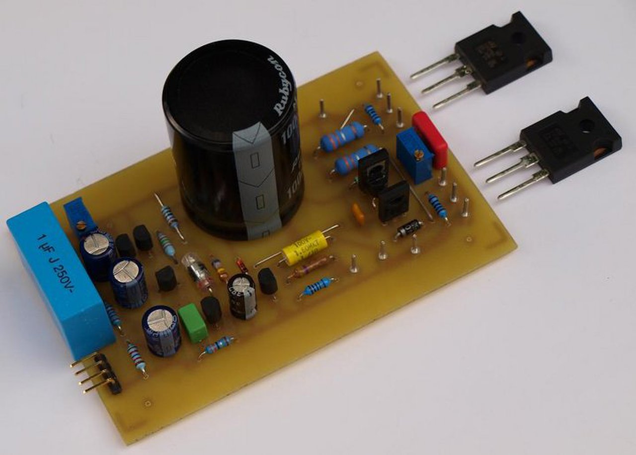

Amit feltett Karesz az előző oldalra, az a játékizé a hibajavító fokozat nélkül. Az a hibajavítóval együtt nálam üzemel. Sokak szerint nagyon jó. Bár Karesz szerint nem annyira. Ezt azért meri mondani, mert azóta csinált még egy jobbat, meg aztán egy attól is jobbat. Amit én tettem fel, az meg egy módosított baji féle. Ezekben csak annyi a közös, hogy mindnek ugyanaz a végerősítő eleme. Ezért hiba lenne azt mondani, hogy csak gyenge minőségű erősítőhöz használható. A vas is egy undorító rozsdásodó fém, mégis évtizedeken keresztül készült belőle autó. Meg talicska is. Elnézést az újabb hasonlatért. Ez a vas nem az a VAS.
Karesz legújabb IRFP erősítőjét nem hallottam, arról majd az beszéljen aki ott volt meghallgatni. Engem egy fórumtárs kért meg, hogy valamit próbáljunk meg a baji féléjével. Szabadon választhatok két döntés közül. Vagy azt mondom hogy dobja ki mert s....r, vagy a lehetőségekhez képest megpróbálok kihozni belőle valamit.

Fet gate áramot írt. Nagyjából úgy is néz ki egy IRFP gate árama. A valóságban nem ennyire ronda, de szinuszos vezérlésnél egy nagyon elcseszett fűrészjelre hajadzó ocsmányság...

Itt van még ilyet is csináltam. Ez egy ilyen mutáns HTA30. Csak NPN végtranzisztorok vannak benne. Csak két tranyót kell felcsavarozni a bordára, szóval különösen egyszerű a mechanikai beszerelése a dobozba.

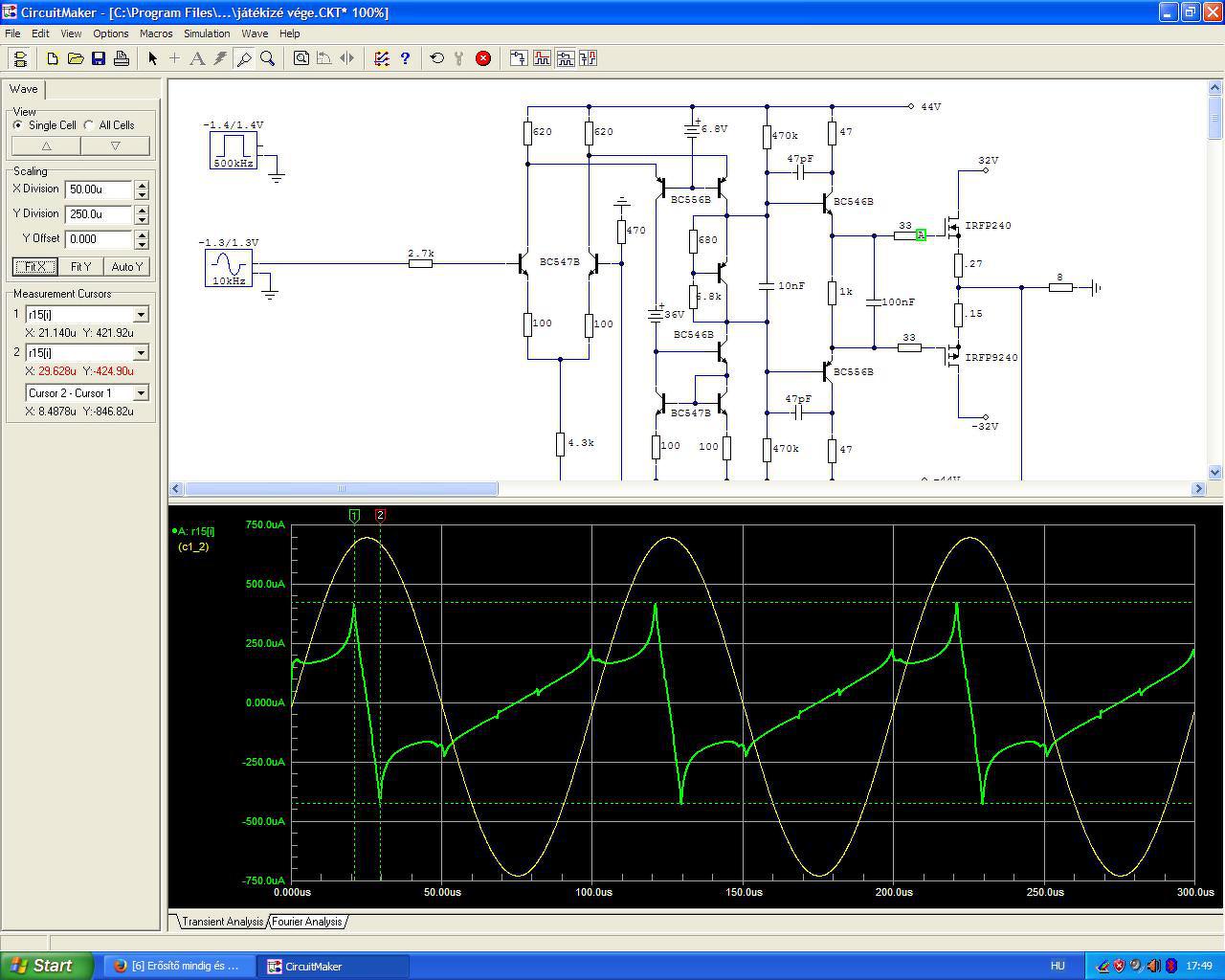

(#) Karesz 50 hozzászólása Júl 1, 2017 /
A bemeneti DIM szűrő hatása.
A gate áram 10%-al a THD 0.2dB-el csökken. Az aluláteresztő gyakorlatilag annyit csinál, hogy a sztereóképet beszűkíti. Inkább úgy kell megcsinálni egy végfokot, hogy ne okozzon gondot neki ha porszem van a lemezen. Minden jelet fel kell tudnia dolgozni ami belemegy. Ahogy a Mesterem tanította (nem KD): ami belemegy, az jöjjön ki, oszt kész.
Akkor valamit eléggé elrontottál, ha beszűkíti a sztereo képet. Pont azért kell foglalkozni a bemeneti szűrővel, hogy ne legyen komoly negatív irányultságú hallható hatása.
