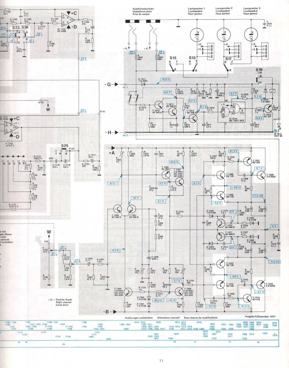

(#) honnerdavid4 hozzászólása Aug 25, 2017 /
Sziasztok. Vettem egy rosz 1980as évekbeli DUAL CV 1600 erősitőt és nem működik. Az egyik oldal elszolta magát és még be sem kapcsol. Restaurálni szeretném és elsö körben ki vettem a végfokot belőle. Találtam rajta sok kiégett dolgot, de viszont van olyan tranzisztor benne amit nem tudok beszerezni. A kérdésem az volna hogy mivel lehetne helyetesíteni. Melékeltem a kapcsolási rajzát az eredeti pdfből. A kérdéses tranzisztor páros pedig a végfok meghajtó páros BD420 BD419 100v 1amper 10watt 75MHZ válaszotokat előre is köszönöm.
