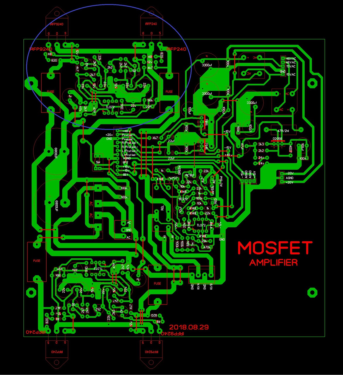

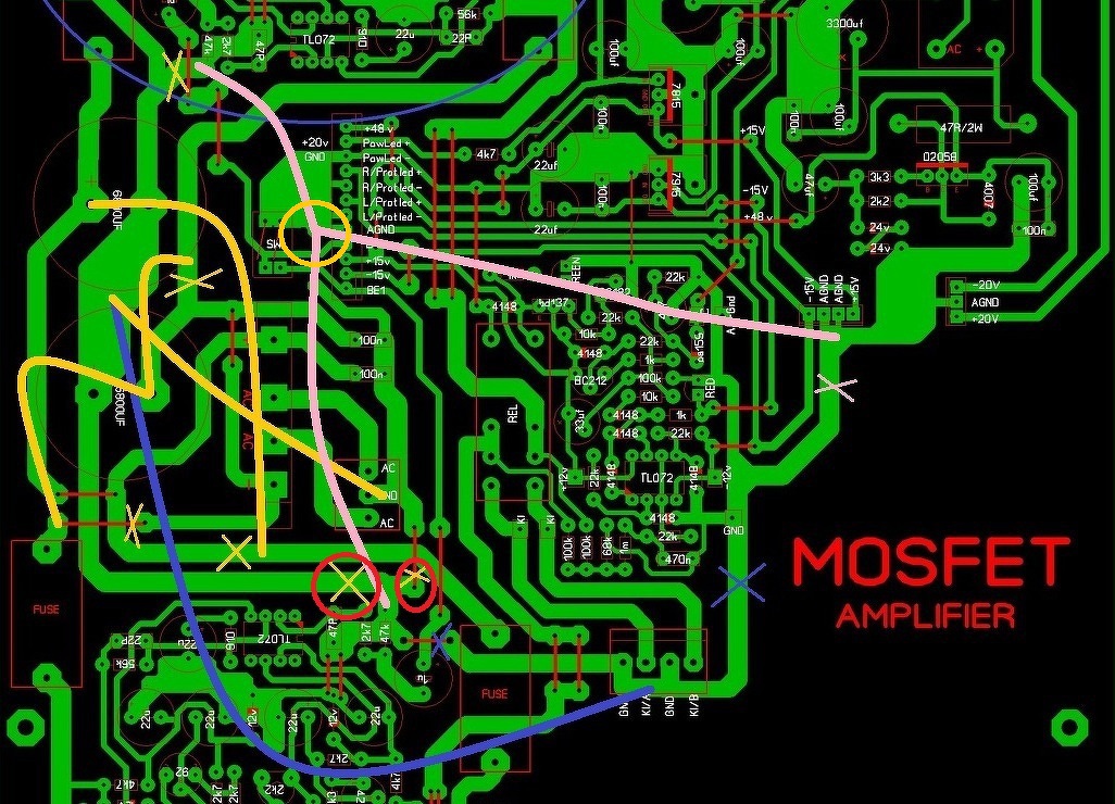

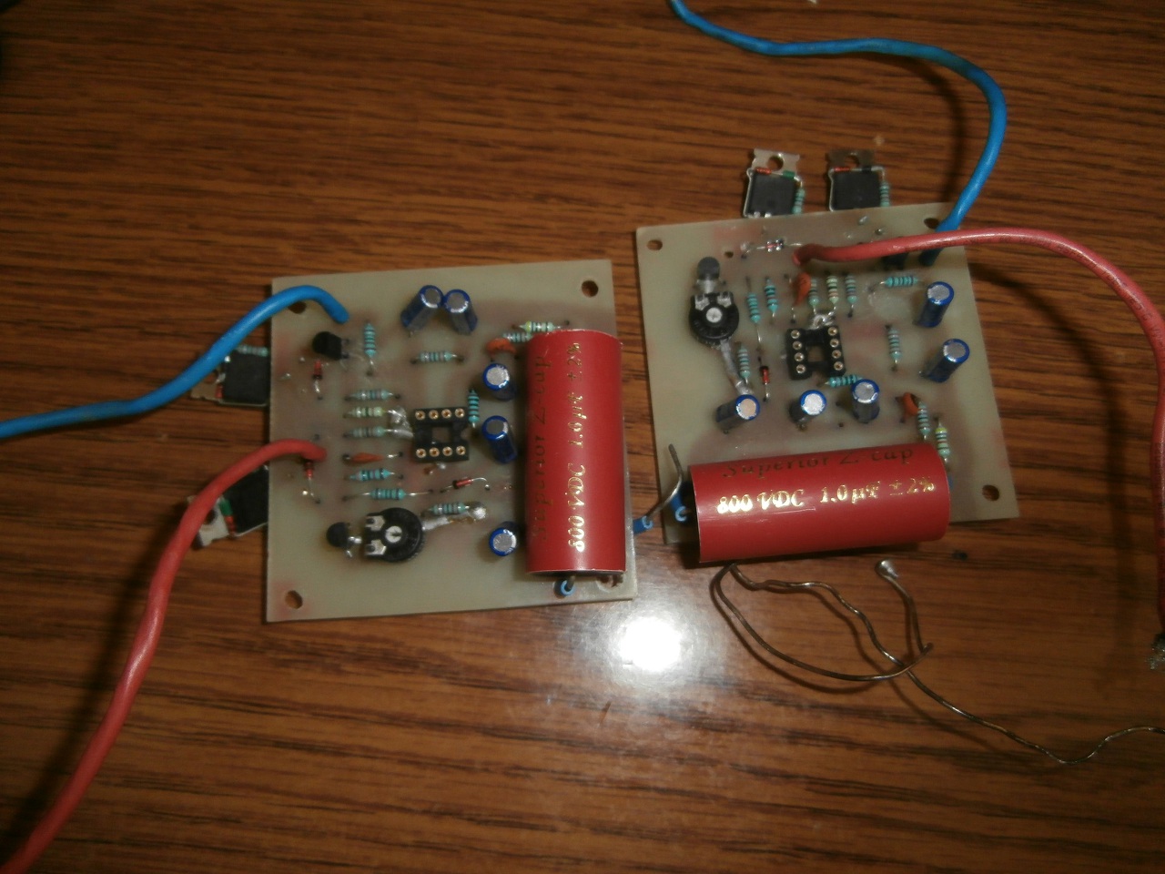

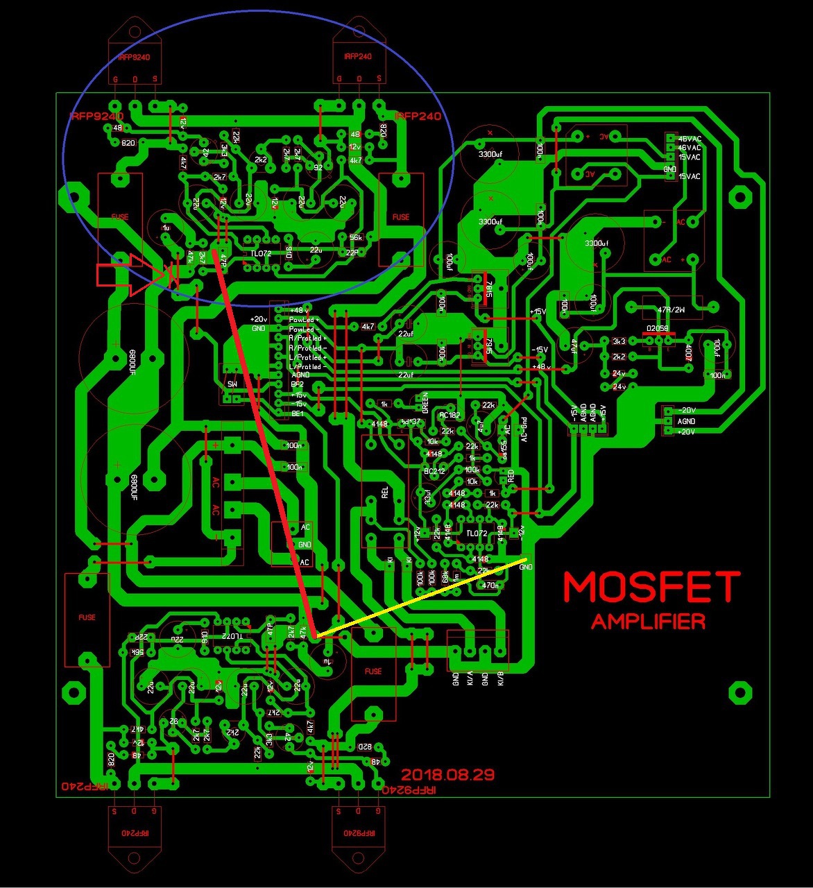

A minap építettem egy vf2 sztereo végfokot ,de olyan problémám van , hogy az egyik oldal hangosan gerjed és az okát nem tudom! A képen bekarikázott oldala gerjed , ha a bemenetet leveszem róla vagyis egy előerősítő fokozatra kapcsolódik , amit ha megszüntetek akkor teljesen néma mind a 2 oldal , nincsen olyankor gerjedés egyáltalán ! A másik oldal tökéletes ha bekötöm az előfokot akkor is! Mi lehet a probléma? A képen szereplő műv íc tl072 ne tévesszen meg senkit , ne5534 van mind a kettő oldalon beültetve! Előre is köszönök minden segítséget!!

Szia! Amit gerjedésnek nevezel az nem egy 100 Hz-es zúgás?
A táp kialakítása és jelföld vezetése nem számol a vezetősávok valós ellenállásával.
(#) black1989 válasza reloop hozzászólására (») Szept 2, 2018 /
Pontosan ahogy mondod 100Hz-es zúgás hallható hangosan! A másik oldalon miért nem hallatszik?

A mellékelt ábrán sárga vonal mutatja, hogy az egyik csatorna jelföldjét egy terheletlen vezetősáv köti az előerősítő jelföldjéhez.
A piros vonal által összekötött pontok közötti vezetősávon ott a két pufferkondi, azok töltőárama feszültségesést okoz, mely hozzáadódik az általad bekarikázott erősítő jelföldjén keresztül az oda bevitt jelhez.
Bizonyos mértékű javulás elérhető, a piros nyíl által mutatott helyen a fólia átvágásával és a piros vonal mentén a két végfok testpontjának összekötésével.
A NYÁK-terv mindazon testvezetési hibákat tartalmazza, melyekre unos-untalan felhívom a figyelmet.
Ha nem jutsz kielégítő eredményre, akkor időm engedtével végigmehetünk, hogyan kell egy ilyen panelt megrajzolni.

(#) reloop válasza reloop hozzászólására (») Szept 2, 2018 /
A sárga vonalba vetett bizalmam is megingani látszik, olyan mintha abba a szakaszba lenne bekötve a hangszóró test. Így komoly kár is keletkezhet az áramkörben, ha ez pozitív visszacsatolást okoz. Ez lenne az az önfenntartó oszcilláció, melyet valójában gerjedésnek nevezünk.

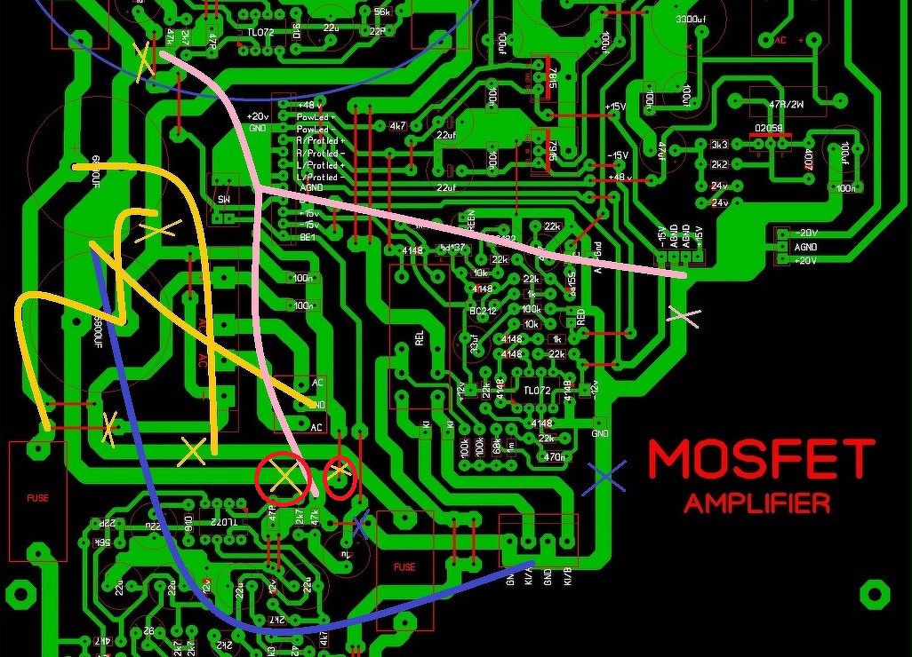

Egy próbát megér, ha ennyit dolgoztál vele. A lényeg, hogy a hangszóró testet a puffer kondik közös lábáról, a berajzolt pontból hozd el. A kék X-ek mentén átvágás, a sárga vonal mentén pedig átkötés szükséges.
Tanulmányoztam a doksit. Az ott behúzott vonalak ellenére azt gyanítom a ±15 V táptól megy el az AGND (jelföld) az EFFEKT BOARD felé és a CON6 csatlakozón tér vissza a végfokok bemeneteihez.
A jelföld szimbóluma a csúcsára állított háromszög, a teljesítményföldé az érintésvédelmi föld jele. Ez utóbbi a feltételezésem szerint a 6800 µF kondik közös pontjáról indul.
Praktikus lett volna a tervezést megelőzően a testvezetést kimérni.
Azt is tudni kell, hogy a a leégett végerősítő túláram és túlterhelésvédelemmel rendelkezett, míg a VF2 ilyesmi ellen nincs felvértezve.
Javaslom próbálkozzunk az eddig megépített áramköröd lehetőségekhez mért optimalizálásával és a jövőben hasonló feladat esetén bátran tárd azt a fórum közössége elé. A magam részéről ilyen esetekben csak a használhatatlanra égett áramköri részlet újragyártására teszem le a voksomat.

(#) black1989 válasza black1989 hozzászólására (») Szept 2, 2018 /
Vagyis jobban mondva az alkatrészköltség a duplája lett volna !
Javult valamelyest az átrajzoltak szerint lett csinálva , már nem annyira hallatszik! Kicsit hangosabb zenénél már egyáltalán nem hallatszik! Esetleg még egy két ilyen trükk? Köszönöm ezt is!!!

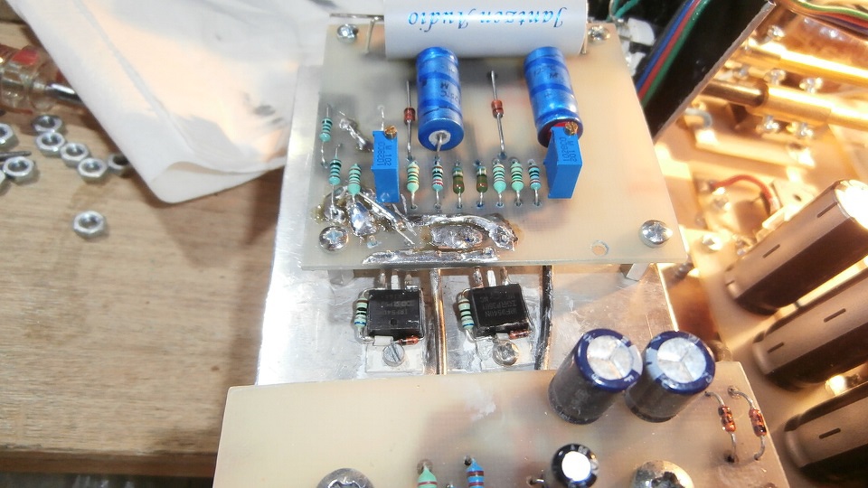

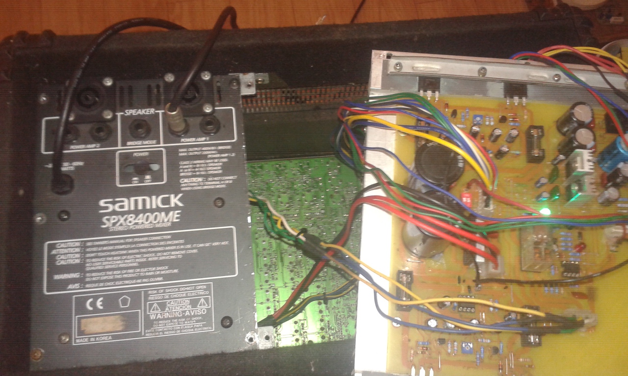

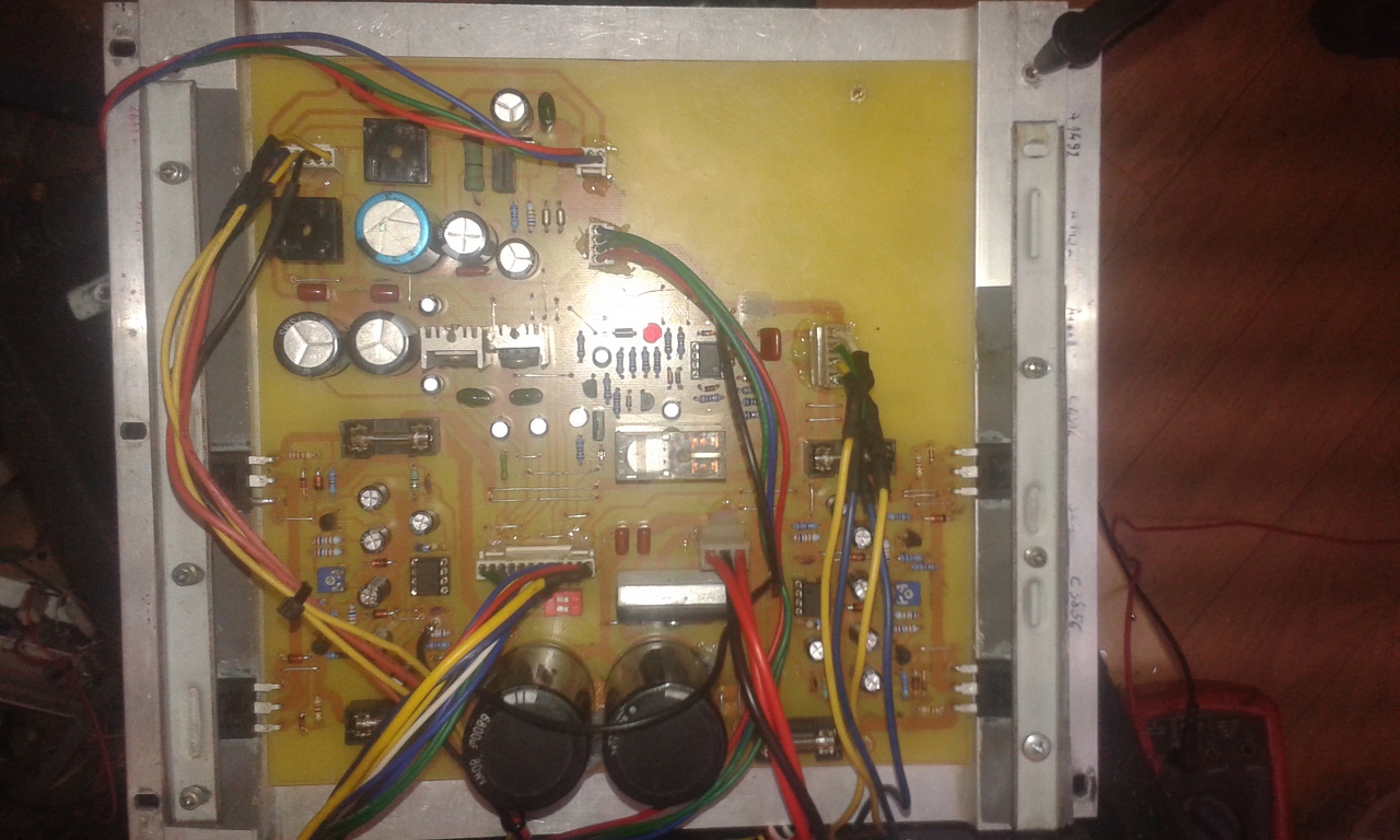

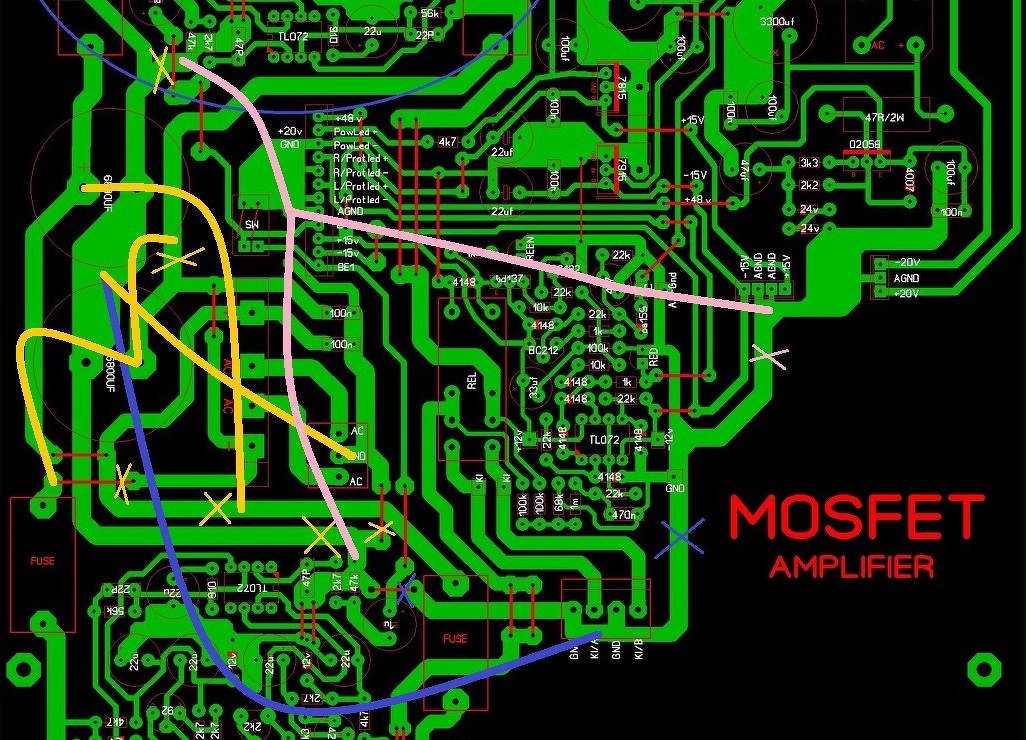

(#) black1989 hozzászólása Szept 2, 2018 /
Itt van a ludas , eléggé sok a kábel , és gondolom ezek mind elősegíti a gerjedést , mivel már megépítettem a vf2-t pár évvel ezelőtt ,de ilyen probléma első élesztéskor sem volt , persze negyed ennyi kábelt nem tartalmaz a régi!

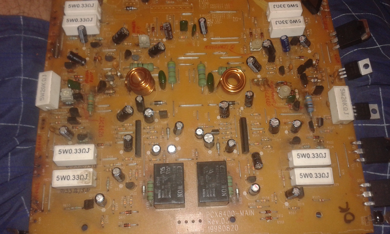

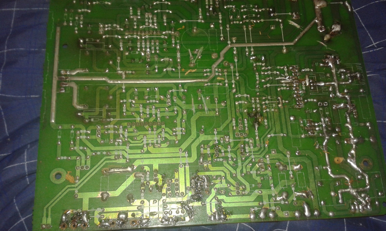

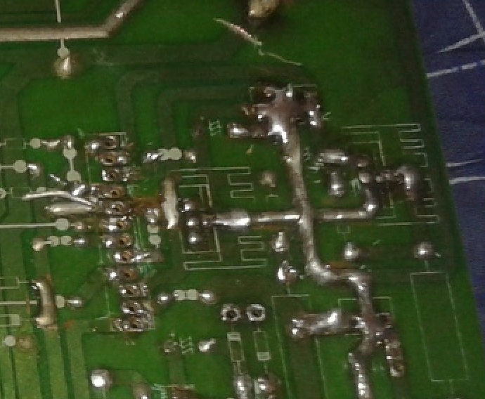

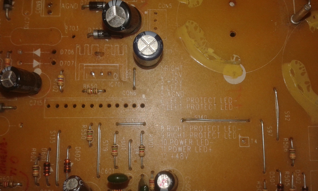

A pdf szerint a con6 11. láb az agnd a gyári panelján pedig nem így van! Mellékeltem a képet , és még több képet , hogy mindenki lássa miért nem foglalkozom tovább a gyári "felöltöztetésével"! Úgy került hozzám , hogy ennyire szétgányolt cuccot én még sosem láttam!

A con6 10. 5. és a con5 agnd-je egybe van a műszer szerint , és a nyáktervem szerint is. Talán ez is probléma?

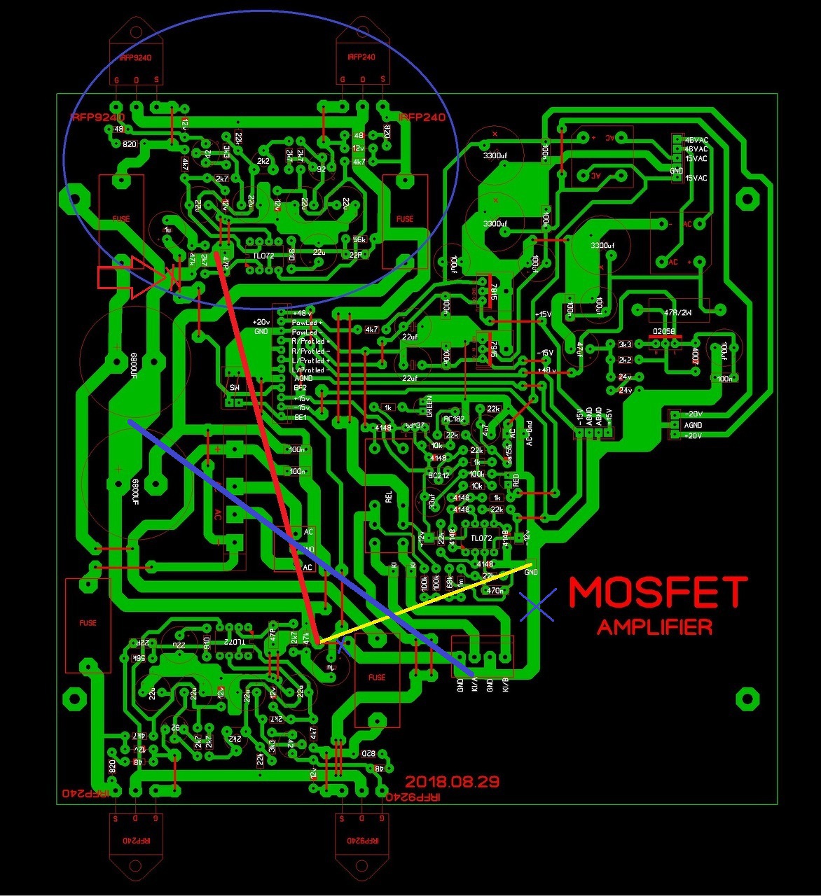

(#) reloop válasza black1989 hozzászólására (») Szept 3, 2018 /
A panel forrasztási oldaláról nyomon követhető hol van kialakítva a jelföld csillagpontja. A kapcsolási rajz szerinti C711, C712 közös lábainál, ehhez érdemes nekünk is igazodnunk.
Tanulmányozom hogyan lehetne a legegyszerűbben erre a formára alakítani a paneled.
(#) reloop válasza reloop hozzászólására (») Szept 3, 2018 /
Az elgondolásom a következő.
A kék színű átvágások és az átkötés a hangszócsatlakozóhoz juttatja el a teljesítményföldet, úgy mint korábban. Ez az elkülönített vezetősáv jól kivehető a gyári panelen is.
Sárgával hat vágást és négy átkötést jelöltem. Ez a pufferkondenzátorok helyes bekötése, amit érdemes jól megjegyezned. Van egy test csillagpont, ide megy a trafómegcsapolás, a két pufferkondi és a hangszórótest. A pozitív és a negatív tápnál a szabály, hogy az egyenirányító felől ne folyhasson áram a pufferkondenzátorok lábainak megkerülésével a fogyasztók felé.
Egy átvágás és három átkötés rózsaszínű, így jut el terhelésmentes vezetőkön a jelföld a tápba, valamint az elő és végerősítőkbe.

(#) black1989 válasza tothbela hozzászólására (») Szept 3, 2018 /
Sajnos ahogy a képeken is látni , nem egy kis részen van megégve a panel, hanem sok helyen , fel vannak szaggatva az alkatrészlábak , sőt felülről lettek alkatrészek , ellenállások lábaihoz forrasztgatva más alkatrészek , ami már elég durva! Nem mellékes az sem , hogy én feljavítottam , egy teljes napig szolt szépen egy pár "kisebb" teljesítményű hangfallal kb 2*50w , második nap pedig beterheltem egy pár nagyobb zenekari ládával , és ott adta meg magát , viszont eggyel több indok arra , hogy ne a gyárit javítsam meg újra , hogy 12db tranzisztor egyszerre szállt el + 8db nagy teljesítményű ellenállás, + bemeneti fokozat tranzisztorai , pedig be voltak állítva a nyugalmi áramok , és a kimeneti 0 voltok is , így érthetetlenné vált számomra , hogy mi volt a végfokok halálának okozója! Szerintem nem sok embernek lenne mersze újra bepakolni ennyi alkatrészt főleg amiatt , hogy valószínűleg ,az előző emberke "Szerelő" műhibái miatt nem lett sikeres a javítás!
(#) black1989 válasza reloop hozzászólására (») Szept 3, 2018 /
A két végfok honnan kap testet ha mind a 2 oldalán el van vágva a vezetősáv? Pirossal bekarikáztam mire is gondoltam!
A rózsaszín vonal takar egy átkötést az SW jelű kapcsoló magasságában.
(#) black1989 válasza black1989 hozzászólására (») Szept 3, 2018 /

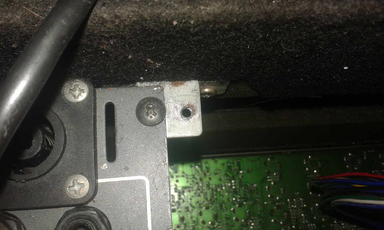

Már látom a közös jelföldet! Gondolom ez lesz az amit sárgával bekarikáztam. Majdnem tejesen néma , már csak némi 50Hz-es brumfesz hallható a hangfalban , viszont van egy olyan probléma , hogy amíg nem érintkezik a letestelt hűtőborda a végfok fém házához addig nincs gond , viszont ha helyére teszem a bordát, akkor erősödik a brumfesz! lefényképeztem a dobozt és ott látni hová kell rögzíteni a bordát.
A hűtőbordának úgy kell csatlakozni a testhez, mely a csavaron keresztül már az érintésvédelmi föld is lesz egyben, mint a gyári panelnél volt.
Ha nem ismernéd fel a testvezető mely pontját kell a bordához kötnöd, akkor fotózd le a gyári panel forrasztási oldalának ezen részét.
A doksi elég pongyolán kezeli az ezzel kapcsolatos információkat.
