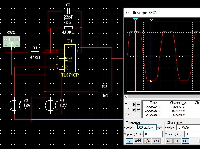

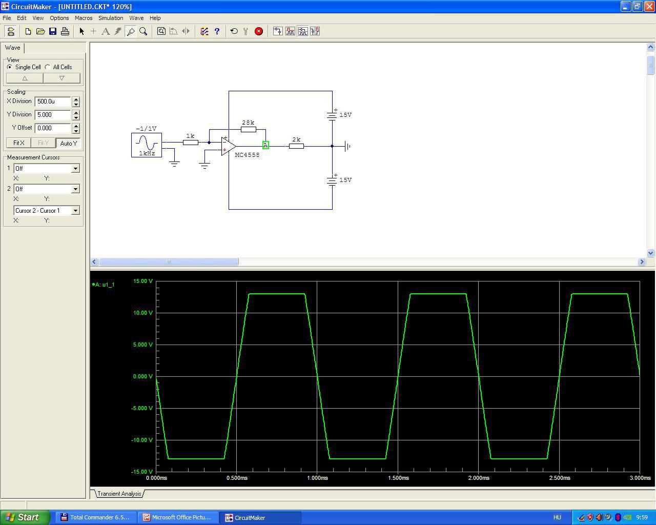

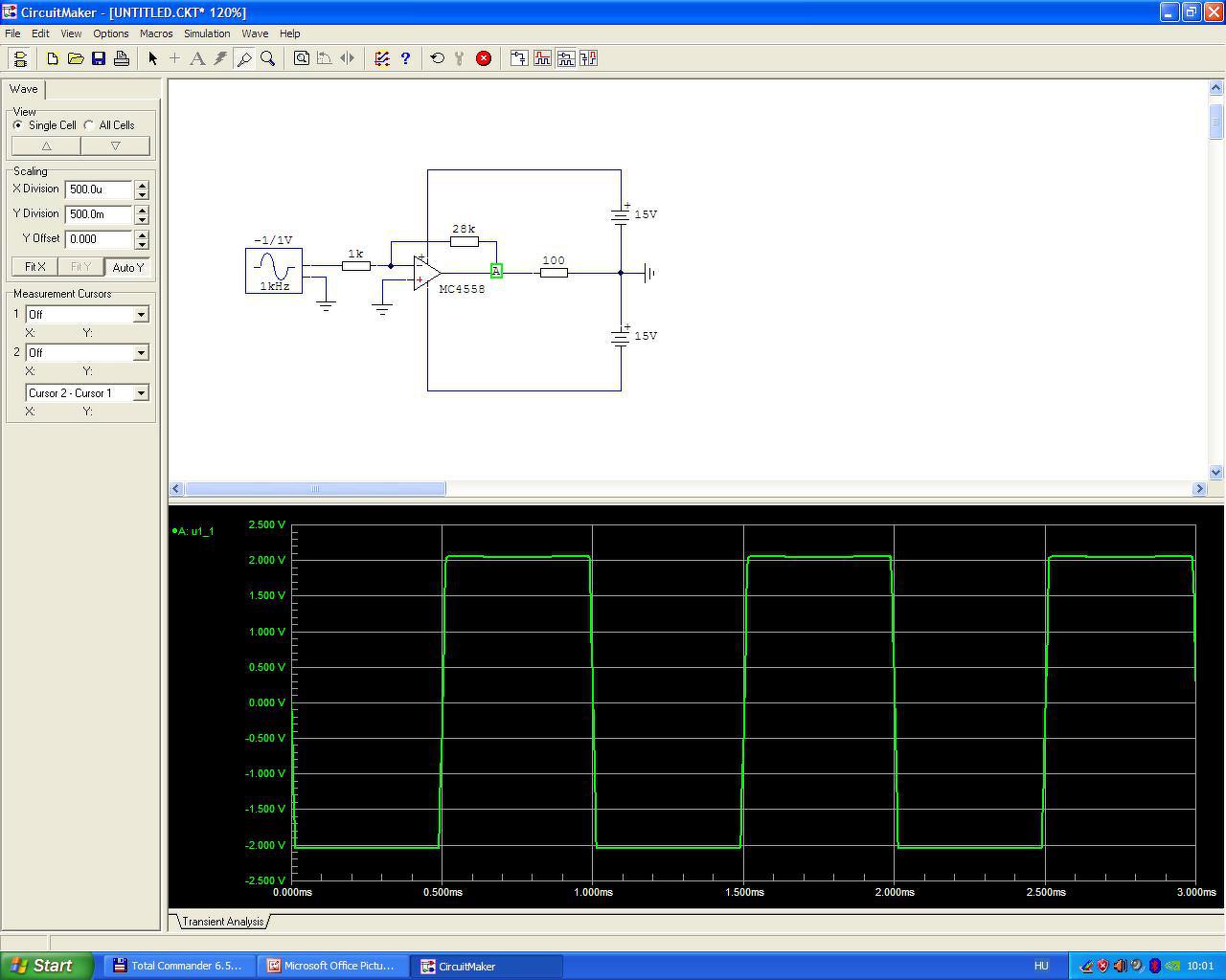

Teljesen igazad van abban, hogy egyik szimulátor sem tökéletes, a Circuit Maker-nek pedig rengeteg hiányossága van, de az opampok itt jobban szerepelnek. És kezelni is könnyebb, gyorsabb. Legalábbis nekem. Másnak pedig más tetszik, de ez így van rendjén. De a végeredmény szempontjából valóban mindegy melyiket használja az ember, ha jól tud vele bánni.
(#) Ge Lee válasza Karesz 50 hozzászólására (») Aug 28, 2018 /
Lehet, de nekem alkalmam sem volt ezt kideríteni, mivel amilyen verziókhoz a neten erre arra hozzá lehetett férni azok nekem valamiért nem akartak működni, vagy ha igen akkor csak demó módban. Így meguntam a keresgélést és maradtam a multisim-nél meg a tiná-nál, ezzel a kettővel eddig egész jól elboldogultam.
A 14-es multisimben pl. nagyon tetszik az, hogy egy kattintással bármelyik alkatrész aktuális disszipációját is láthatóvá tudom tenni, a félvezetőkét is.
(#) Ge Lee hozzászólása Aug 28, 2018 /
Egyébként meg nem nagyon értem mi a baj a multisimmel, épp ott vágja az OPA szinuszát ahol kb. kell neki. Egyedül a tápáram vezérelt erősítőkkel van csak gond, mert azt tényleg nem modellezi.
(#) tothbela válasza Ge Lee hozzászólására (») Aug 28, 2018 /
A Circuit Maker sem tudja a tápáramvezérlést. Szerintem a szoftver tervező nem volt felkészülve arra, hogy valaki majd ilyen elven működő áramkört akar szimulálni.
