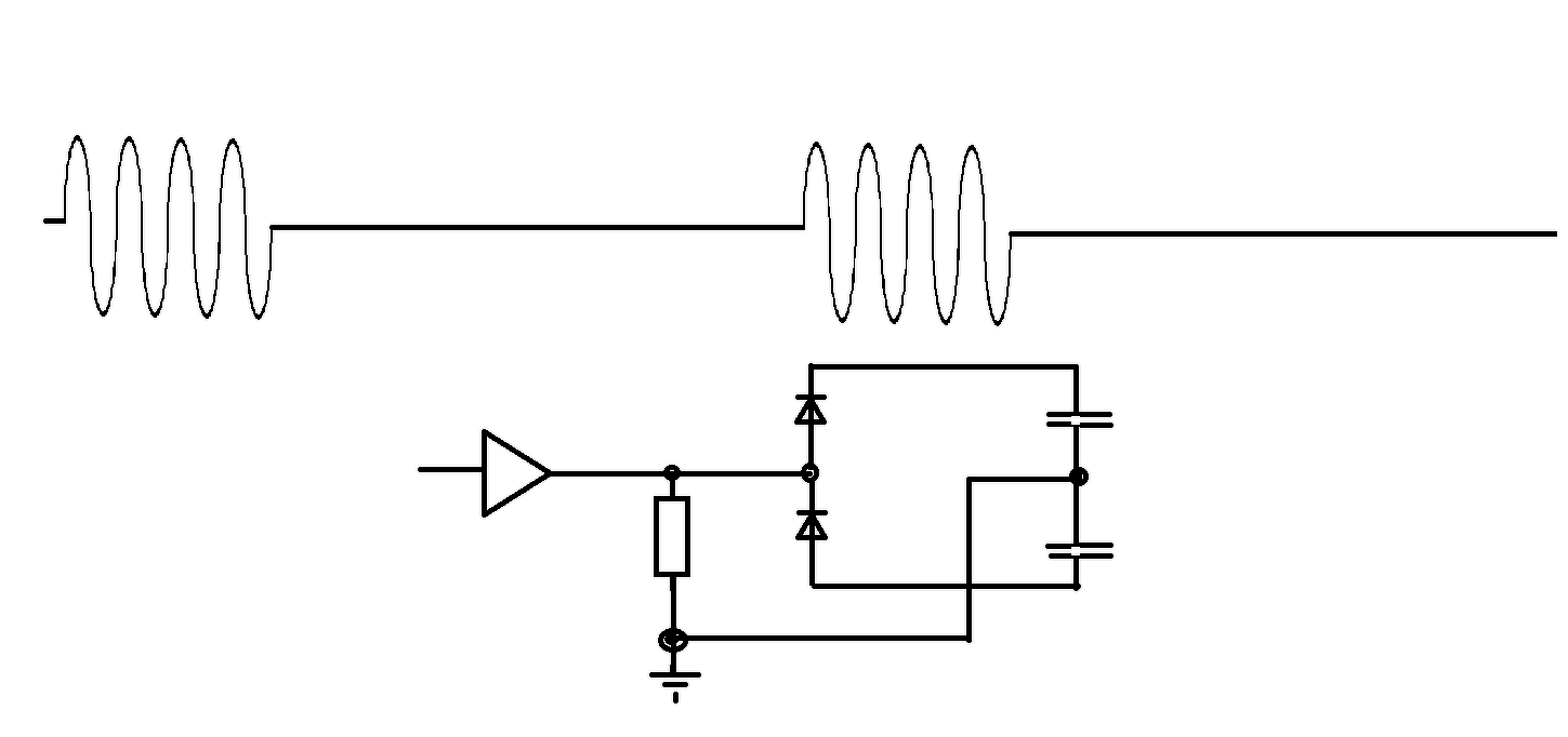

(#) tothbela válasza krisz69 hozzászólására (») Nov 21, 2019 /
A TR4, és a TR5 az a kimeneti áram limiter beállítója.
Első körben egyszerű lenne beállítani, mert szinuszjellel ki kellene vezérelni klippelésig az erősítőt, leterhelni a kimenetet a minimálisan ajánlott terhelő impedancia 2/3-ával. Ez egy átlag PA hangszóró impedanciaminimuma a névleges értékhez képest. Minimum 4 Ohmos rendszerhez 2,7 Ohm. Addig állítgatni, amig a szkópon elkezd a szinusz csúcsa mind a két félhullámban egyformán belapulni. De ezt nem ajánlom. Kellene egy burst üzemű szinusz jel mondjuk olyan, ami 100ms ideig 1kHz-et ad, majd 1s ideig néma. A kimeneti jelet akár egy csúcsdetektorral egyenirányítva két multival be lehet lőni a limitálás kezdetét (1n4007+1uF). Ha a szkóp meg tud birkózni a burst jellel, akkor természetesen azt lehet használni.
Azért kellene a burst jel, mert a folyamatos szinusz nem biztos hogy jót tenne sem a tápnak, sem a tranzisztoroknak.

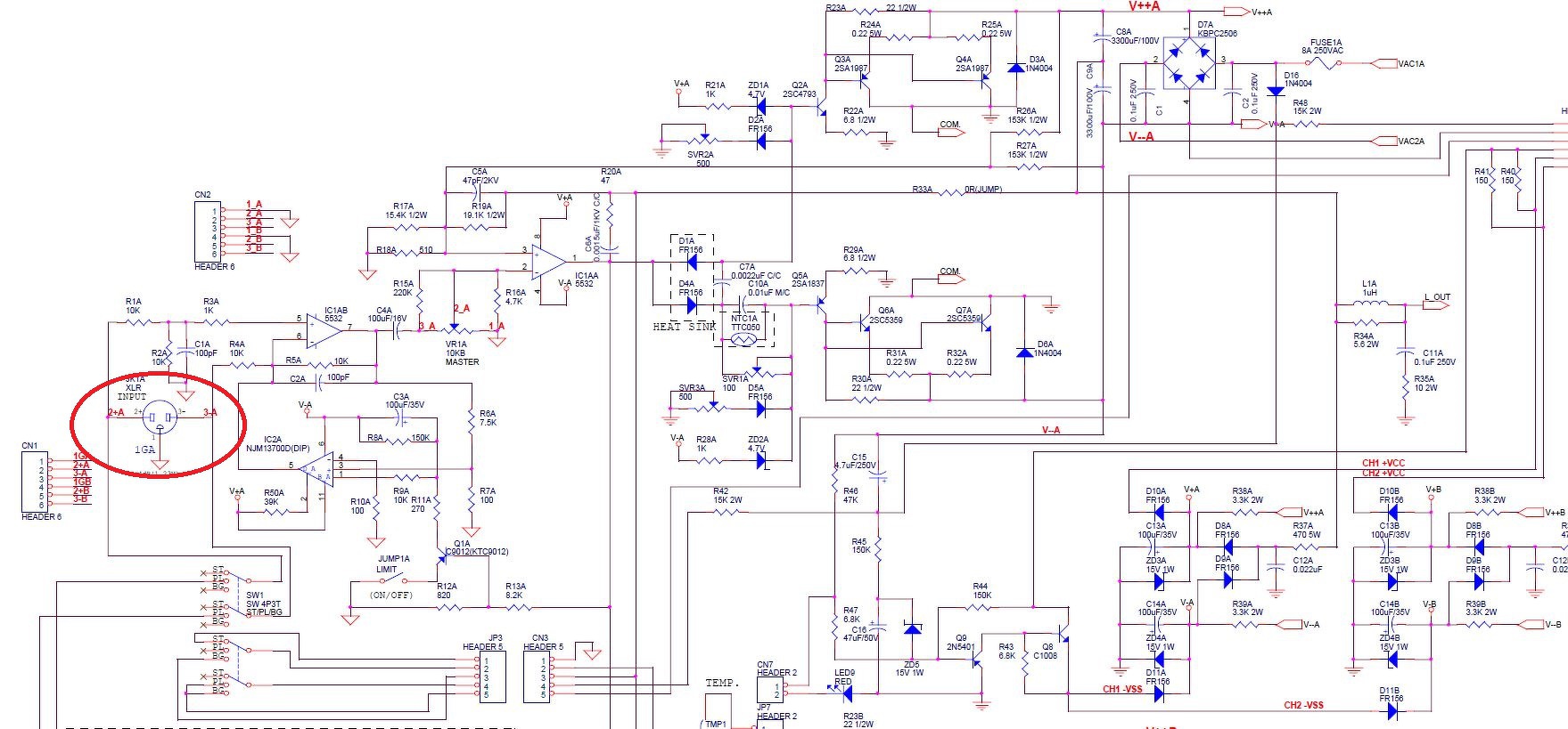

(#) metabo123 hozzászólása Nov 22, 2019 /
Megerősítést szeretnék kérni.
Az ábrán szereplő erősítő szimmetrikus bemenettel rendelkezik ugyebár.
Ha aszimmetrikus jelforrásról táplálnám, akkor az XLR bekötése úgy néz ki, hogy az 1-3-at összekötöm és arra megy a jelkábel GND-je, a 2-esre a jelvezeték "meleg" pontját?
A hozzászólás módosítva: Nov 22, 2019
(#) levaitamas válasza metabo123 hozzászólására (») Nov 22, 2019 / 1
Igen, így teszed aszimmetrikussá a szimmetrikus bemenetet.

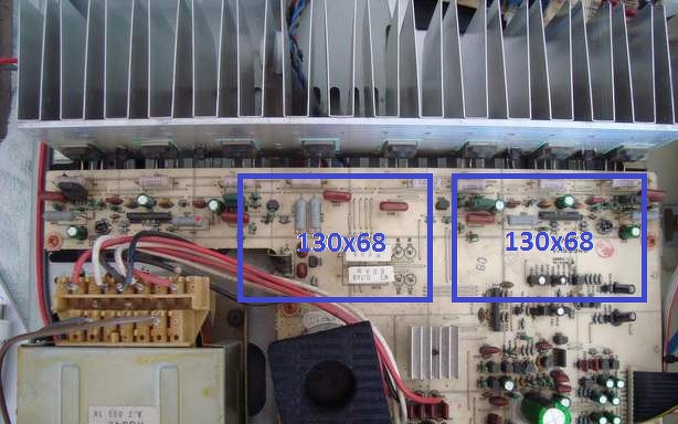

(#) szvictor válasza reloop hozzászólására (») Nov 23, 2019 /
Köszi! Baromi nagy hely van benne, tuti elfér. Egy táp panel kellene még, ami tud +-15V-ot meg persze ellátja a végfok panelt is.
(#) szvictor válasza tothbela hozzászólására (») Nov 23, 2019 /
Sok minden közbejött, de megnéztem.. hát, ebben minden kaki... Inkább tennék bele egy lepróbált működő kapcsolást, amit ajánlottak is ITT
Ehhez már csak egy táp panel kéne ami tud+-15V-ot is.
(#) reloop válasza szvictor hozzászólására (») Nov 23, 2019 /
Miért nem használod a készülékben meglévő tápot?

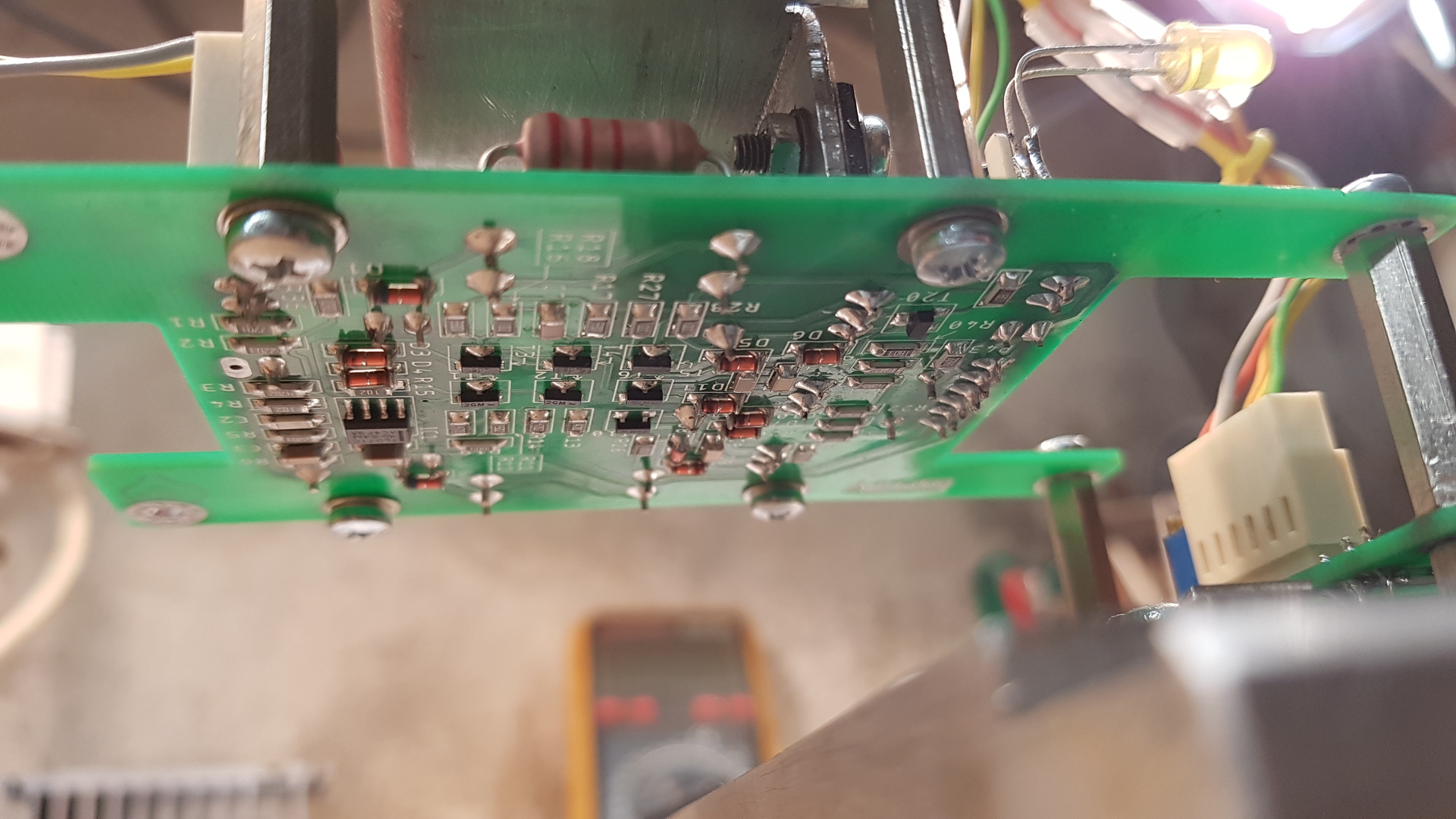

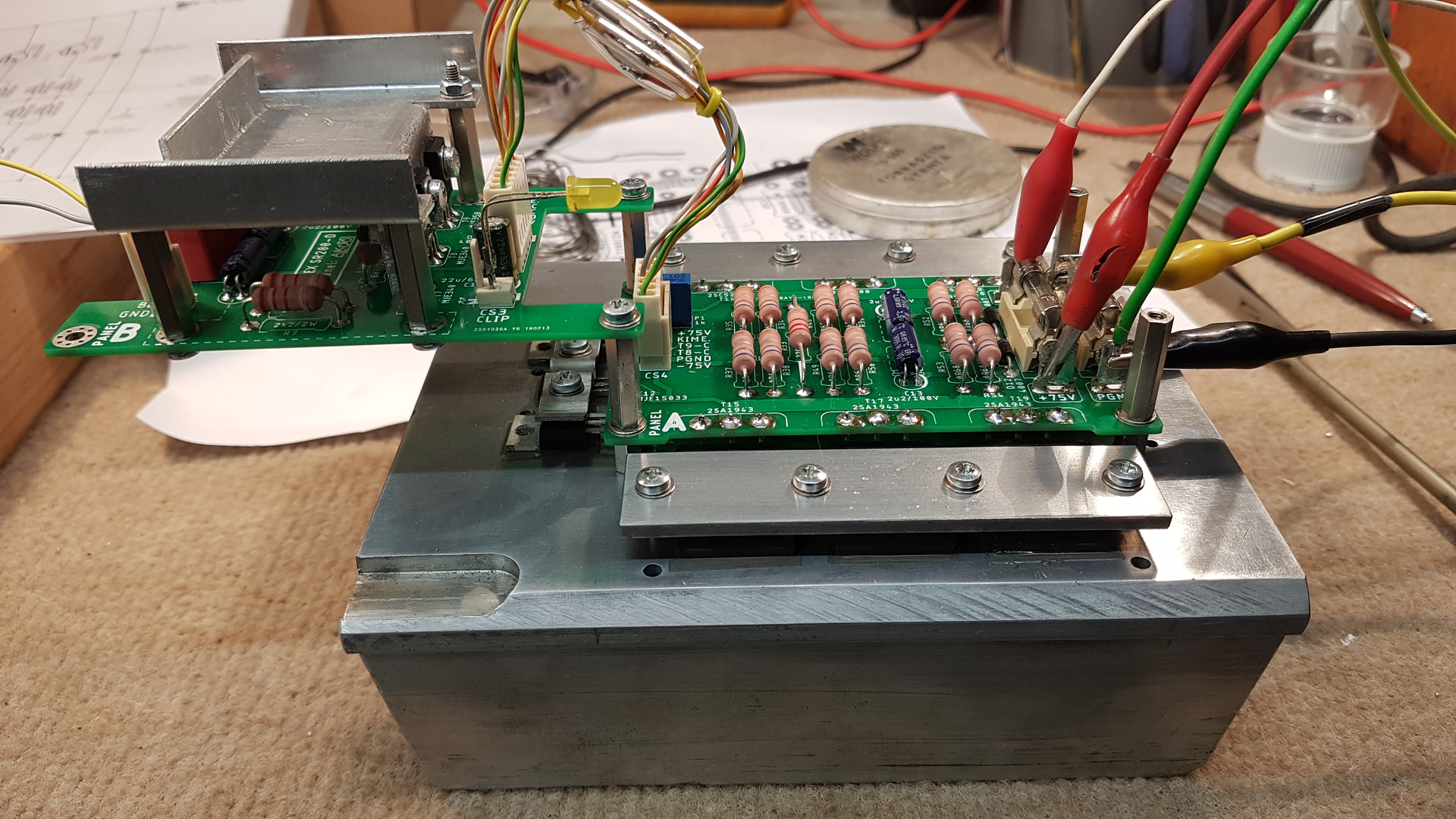

(#) Alkotó válasza xolipi hozzászólására (») Nov 24, 2019 / 1
Az Apex SR200 is ígéretes választás lehet. Kicsivel kidolgozottabb áramkör, de ha nem riadsz meg néhány SMD Alkatrész beültetésétől, akkor tudok hozzá professzionális paneleket adni. Egy külön fórumtémában is olvashatsz róla.
Mellékeltem nagyjából milyen a valóságban. Azért csak nagyjából, mert a képen a két panel a mérések megkönnyítése okán szét van tolva, de ezek pontosan egymás fölé illeszkednek. Illetve egy másik képet is csatoltam amin látod milyen mennyiségű 1206-os SMD-ről van szó (ha én be tudtam forrasztani, akkor mindenkinek sikerülnie kell).

(#) szvictor válasza reloop hozzászólására (») Nov 24, 2019 /
A trafó oké, de a stabilizátorok, egyenirányító, pufferkondi az rajta van a régi erősítő mainlapján.
(#) reloop válasza szvictor hozzászólására (») Nov 24, 2019 /
Az korlátozza a táp használatát? Ami jó azt nem bontanám ki.
Úgy a main elfoglalja az egész belsőt szinte.
Mérd meg! Az alaplap felett is lehet.
Nem hinném, hogy a táp útban lenne.
