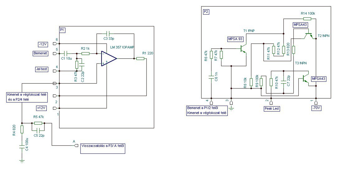

(#) Beringer 600 hozzászólása Dec 20, 2019 /
Meg volna valakinek a Reflex ppa400 as végfok kapcsolási rajza?
Síva ppa 400
Előre is köszi.

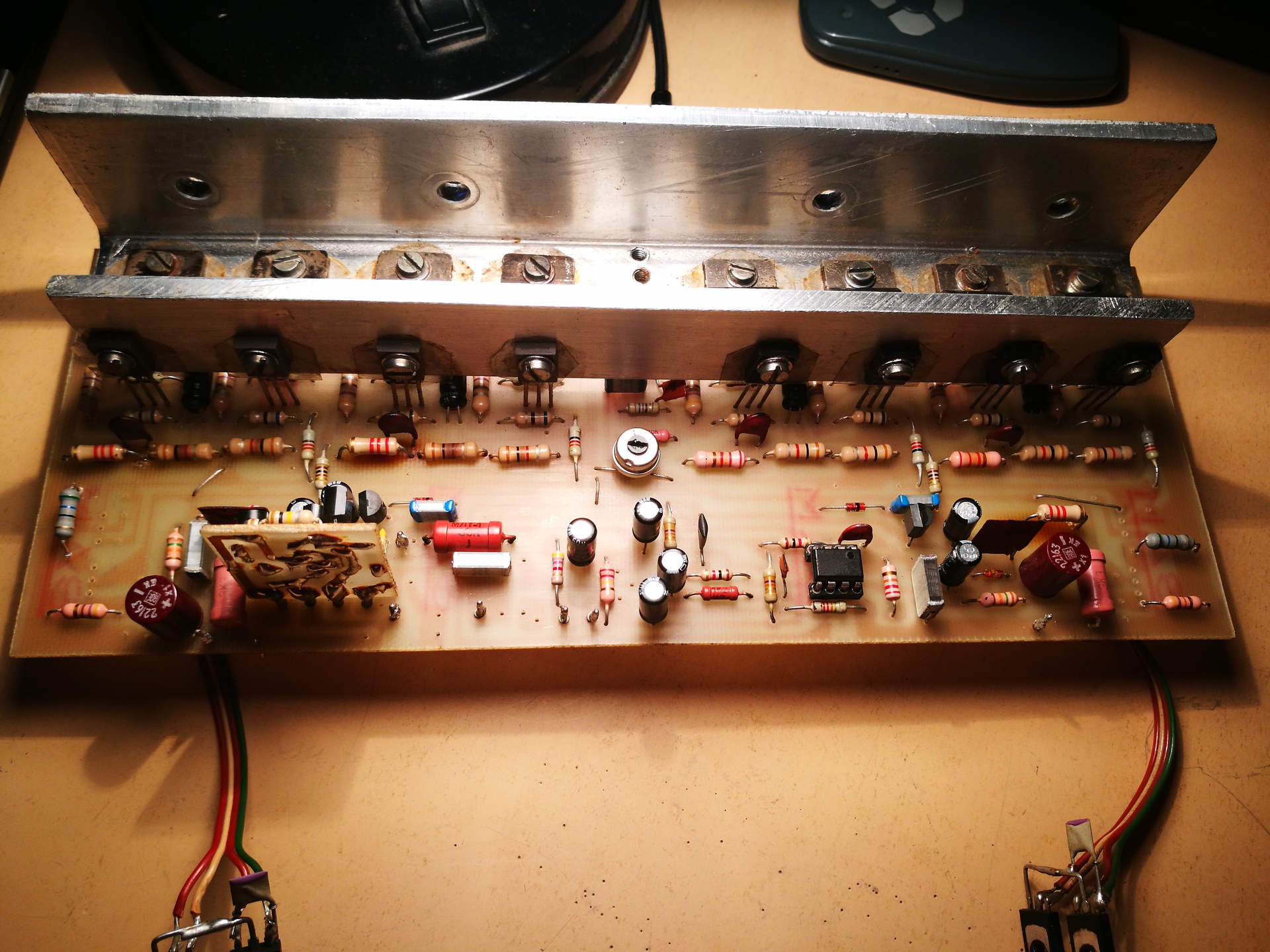

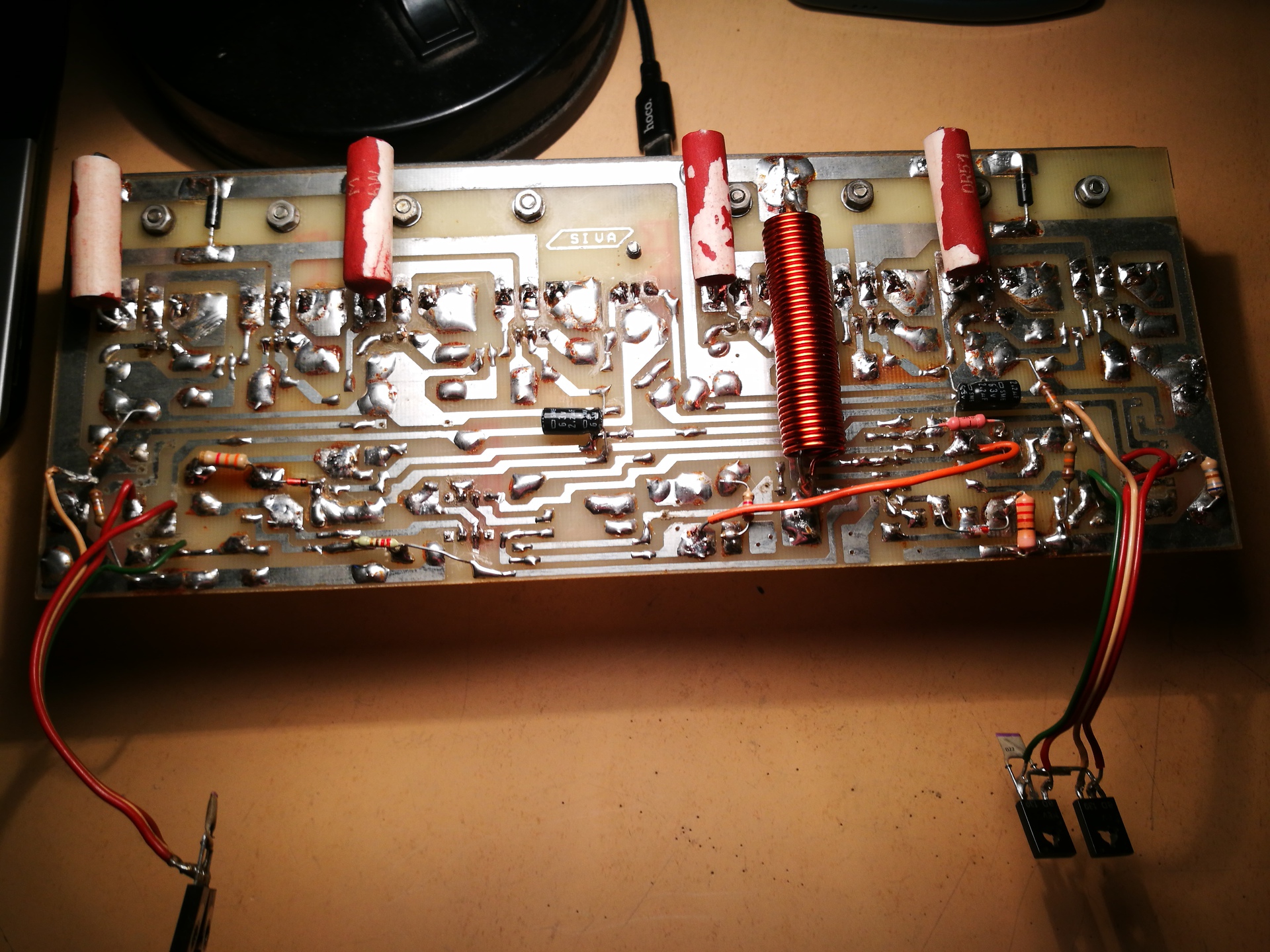

(#) Beringer 600 hozzászólása Dec 21, 2019 /
Tudnátok segíteni?
egy reflex ppa 400 végfokkal nem bírok két napja azon a határon vagyok,hogy ki dobom a kukába
Minden létező tranyót ki vettem kimértem azok jók.
Minden ellenállást át mértem jók. Fólia csík nincs fel szakadva.
mért adatok teljesen egyformák a jól működő moduléval,de még sem megy.
Íc-t is cseréltem az is jó mindkettő
Már nincs mit mérnem
Tudna valaki egy két lehetőséget vagy segítséget hogy mégis mi a f......... lehet vele?
(#) tothbela válasza Beringer 600 hozzászólására (») Dec 21, 2019 / 1
Lehet hogy mire segítséget kapsz, már szét fogod verni kalapáccsal.
(#) Beringer 600 válasza tothbela hozzászólására (») Dec 21, 2019 /
Hát már nagyon azon a szinten vagyok
Két nap csak mérek mérek s mérek,de már nem tudok mit mérni
Tudnál valami ötletet adni?
Kint van a táp a kimeneten,de minden alkatrész jó
A hozzászólás módosítva: Dec 21, 2019

(#) latyakosa válasza Beringer 600 hozzászólására (») Dec 21, 2019 /
Zárlatos kondi ? Bemenet rövidre van zárva ?
Ha van mellette egy jó panel akkor türelem mellett megtalálható a hibás alkatrész..
(#) Beringer 600 válasza latyakosa hozzászólására (») Dec 21, 2019 /
Szakadás mérővel meg néztem minden kondit azok is jók
Fotót tudsz feltenni róla (belültetési és forrasztási oldalról) , nem ismerem az erősítőt.

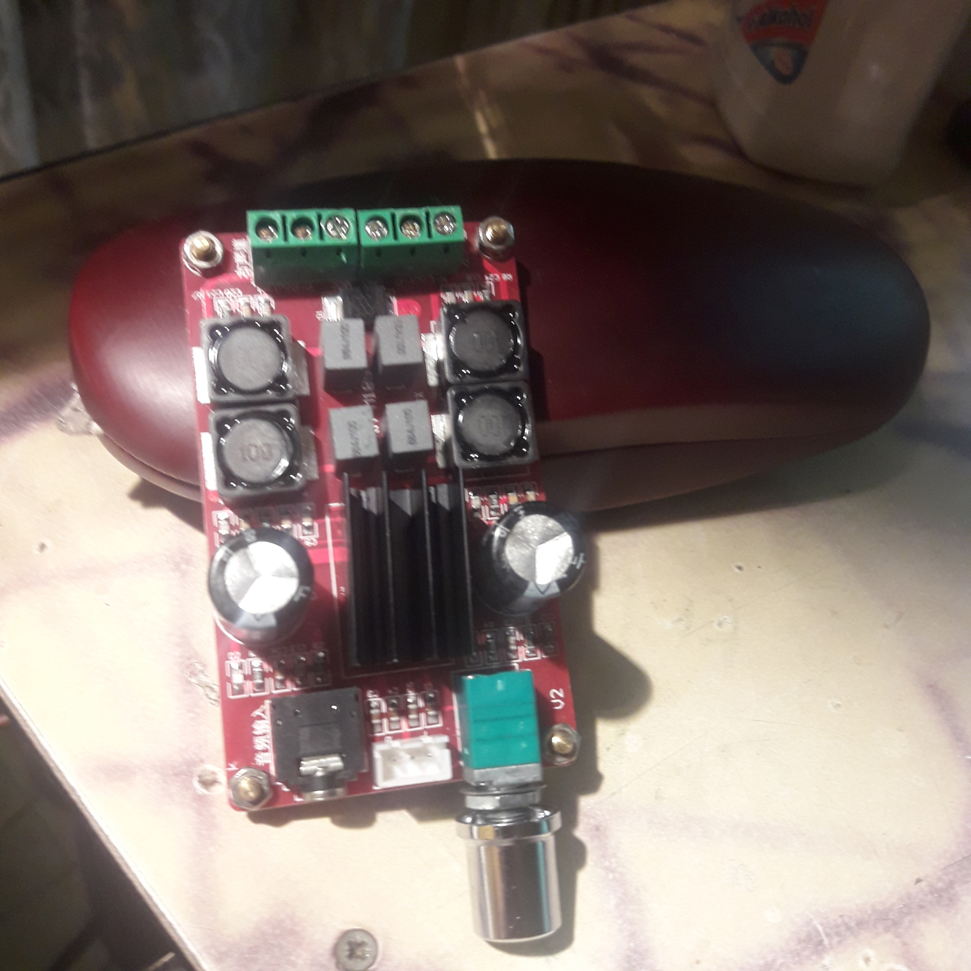

(#) blasz hozzászólása Dec 21, 2019 /
Sziasztok van 3db ilyen kinai kütyüm,amit autóba szeretnék beépíteni,mert nem szeretnék,autós végfokot bele,ez elfér szinte bárhol.A gondom az hogy a panelen az a 4db tekercs az melegszik rendesen,és félő hogy bajt csinál.Vagyis én tartok tőle.Igaz rendesen hajtani kellett hogy nagyon meleg legyen ezt 22VDc ről,de 14voltról már nem annyira forró.Merjem ezt eldugni bárhová az autóban?Az ülésem alatt van egy nagy tároló oda kerülne egy 20cm mélyközép azt hajtaná.És mellé tennem az erősitő panelt is van helye ott.
A 4db bd 249 b e c lábakon tápfesz
A 4 db bd 139 minden lábán tápfesz,s van még 2 db bd 140 ott is minden lábon tápfesz
a bd 250 oldalon ott jó értékek vannak úgy mint a jól műküdő modulon.

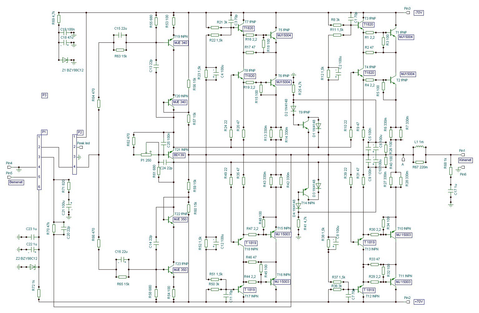

Tessèk
Szerintem ez lesz a rajza
Mi a helyzet a drótok végén lévő tranzisztorokkal? Azok sem zárlatosak? A rajz szerint T19-T20.
A sárga vezetékeken mindkét oldalon féltáp mérhető ?
Semmi nem zárlatos,ez az érdekes s mégsem megy
Hasonló,de nem ez
Hol látsz eltéréseket ? Nem a félvezető típusokra gondolok.
A panel alján lévő, sárga vezetékre menő barna ellenállások egyforma értékűek, nincsenek megnyúlva?
Igen igazad van elnézést,csak az ezelőtti három napom kicsit zsúfolt volt
