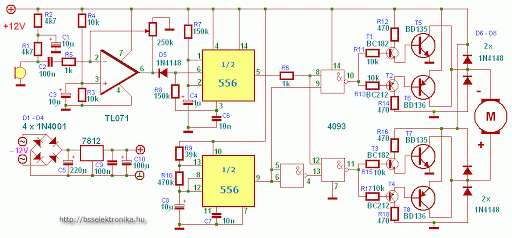

(#) gaboca323f hozzászólása Feb 21, 2020 /
Üdv Mindenkinek!
Az alábbi kapcsolásban hogyan lehetne megoldani, hogy érzékenyebb legyen a szerkezet? Lehet az erősítés mértékét befolyásolni valahogy?
Az lenne a cél, hogy kevésbé hangos zenére is működjön.

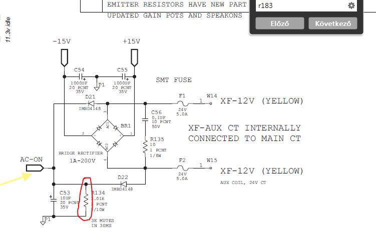

(#) szaka hozzászólása Feb 21, 2020 /
Csak egy megerősítést szeretnék kérni abban, hogy a QSC GX5 erősítőjében, ha az R134 ellenállás értékét csökkentem akkor a MUTE ideje is csökken? (gyorsabban "lekapcsolja" a hangszórókat).
Mert jelenleg jó nagy feszültség kerül a kimenetre kikapcsolás után.

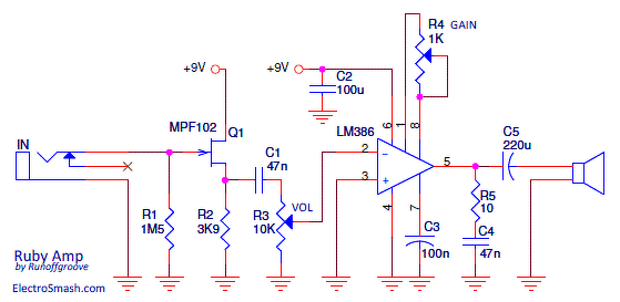

(#) Hx-2 válasza Endre22 hozzászólására (») Feb 21, 2020 /
Cseréld fel a "3-as" és a "2-es" lábat. 3-as test 2-es bemenet!

(#) reloop válasza gaboca323f hozzászólására (») Feb 22, 2020 /
Szia! Nézd meg az első fokozatban a poti értékét és a bekötését! Óvakodj a ̶t̶ö̶r̶p̶é̶t̶ő̶l̶ BSS-től!
(#) Hx-2 válasza reloop hozzászólására (») Feb 23, 2020 /
Gitáros füllel. Nálam ez megy a szobai gyakorlóban. Az előtte lévők nálam is zajosak voltak.
(#) reloop válasza Hx-2 hozzászólására (») Feb 23, 2020 /
Az invertáló kapcsolás torzítására nem találtam adatot, lehet gitárnál még jól is jön
Ha arra gondolsz hogy torzít hát nem! Az 1-8 lábak be sincsenek kötve.
Szabadon hagyott 1, 8 lábakkal 20 dB-t erősít invertáló kapcsolásban is. Az indokolja az alacsony zajt.
