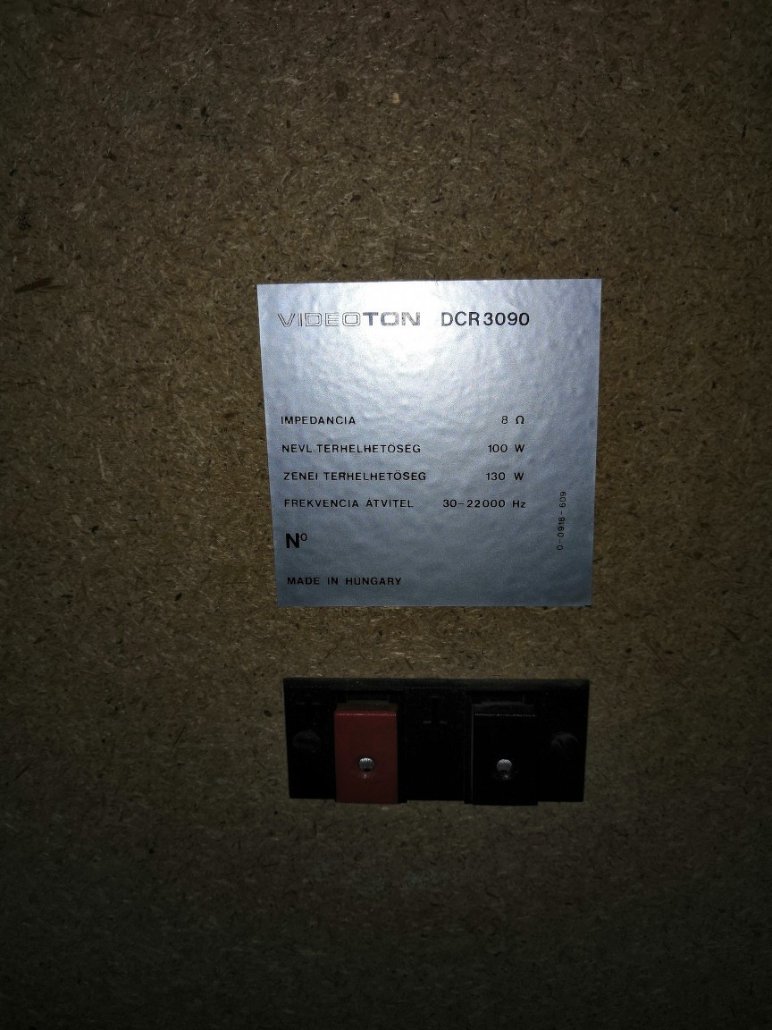

(#) Geri86 hozzászólása Feb 19, 2020 /
Az alább csatolt videoton dcr3090-es hangfalhoz milyen erősítő építését javasolnátok?
Előre is köszönöm.
