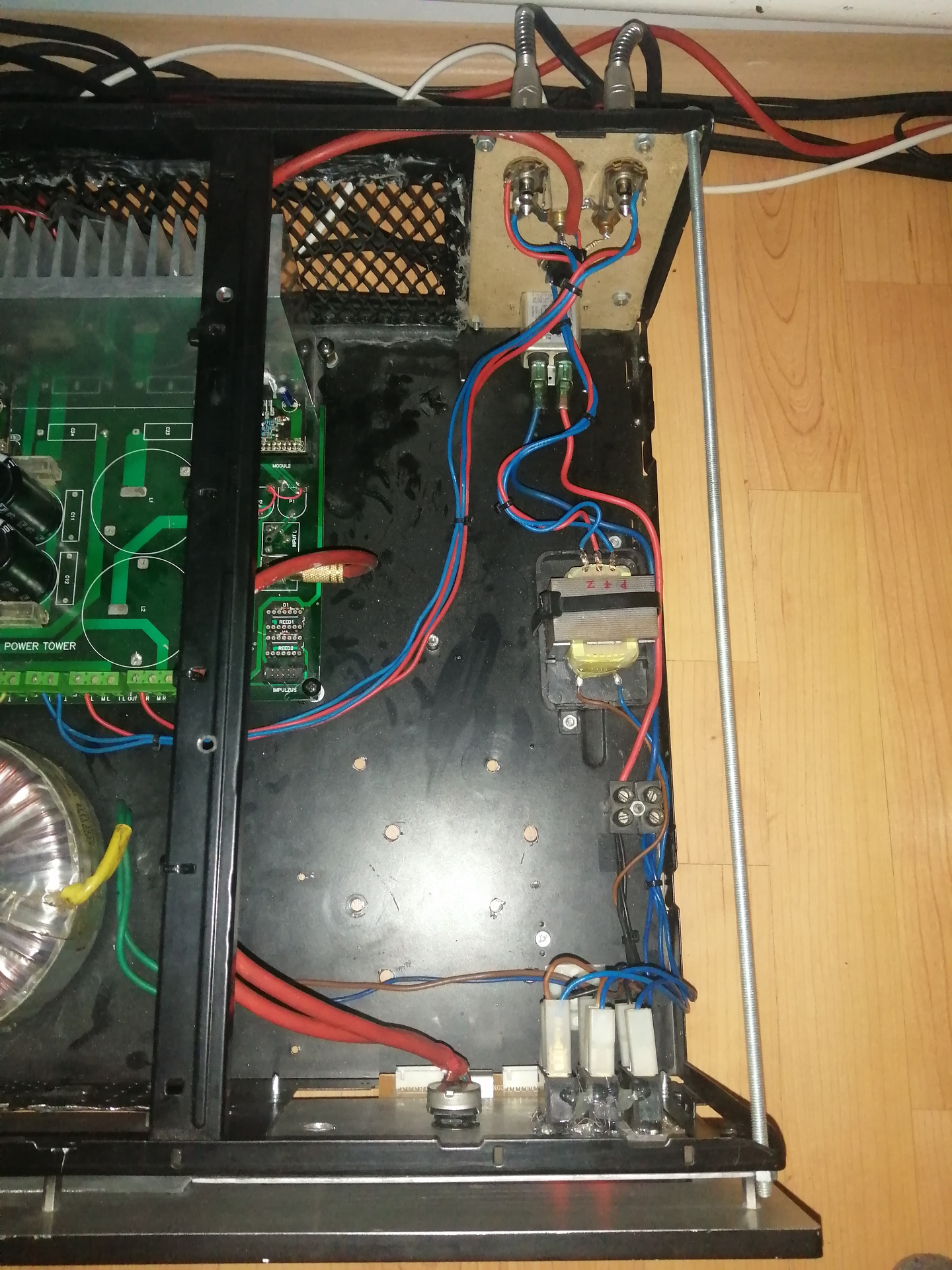

A jel a piros vezetéken megyen.

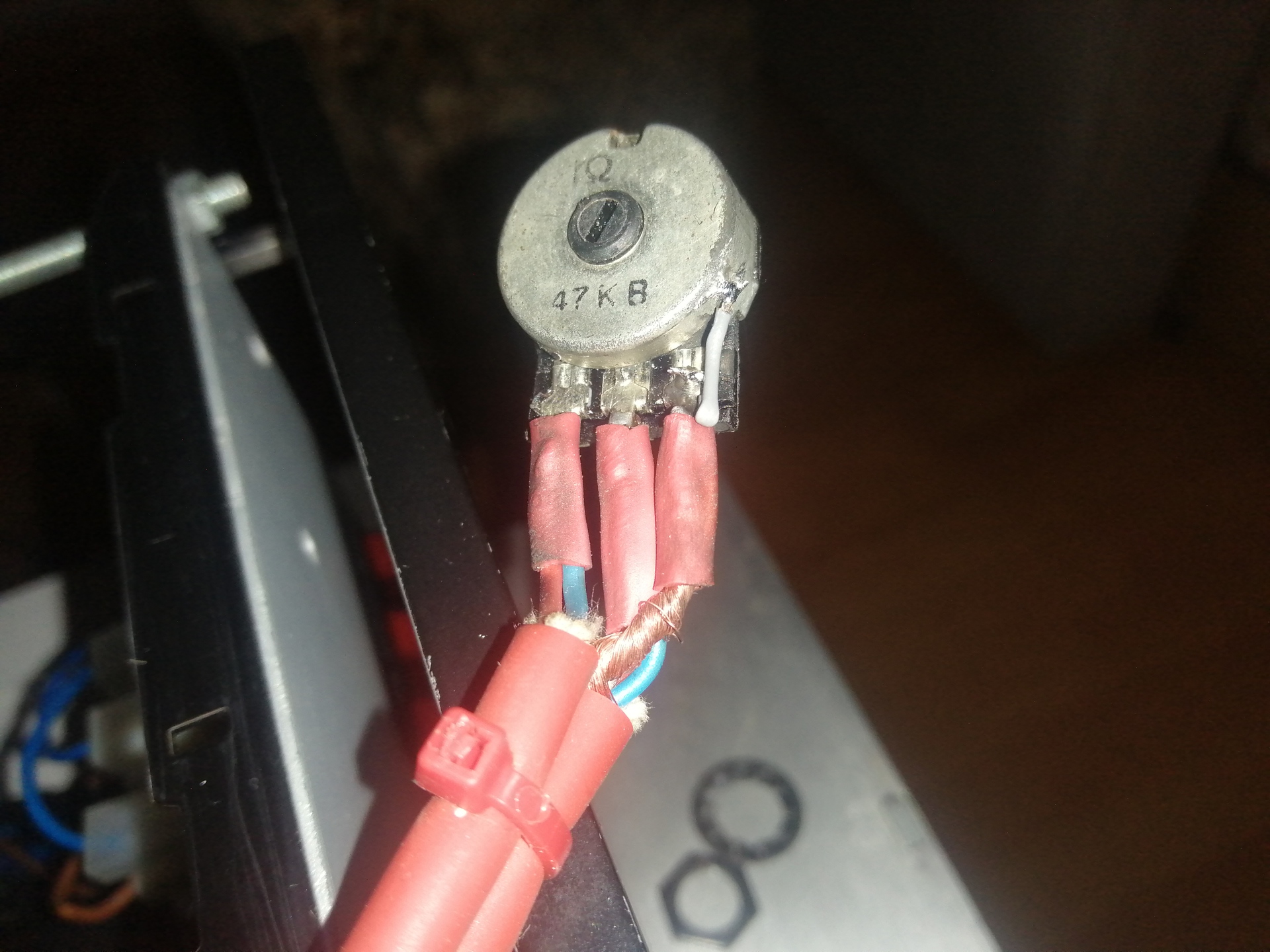

(#) reloop válasza golem hozzászólására (») Nov 1, 2020 /
A poti házára sikerült rákötnöd a testet?

(#) golem válasza reloop hozzászólására (») Nov 1, 2020 /
Igen csak a képen nem látszik.
Ha a potenciométert teljesen letekered akkor hallható búgás?

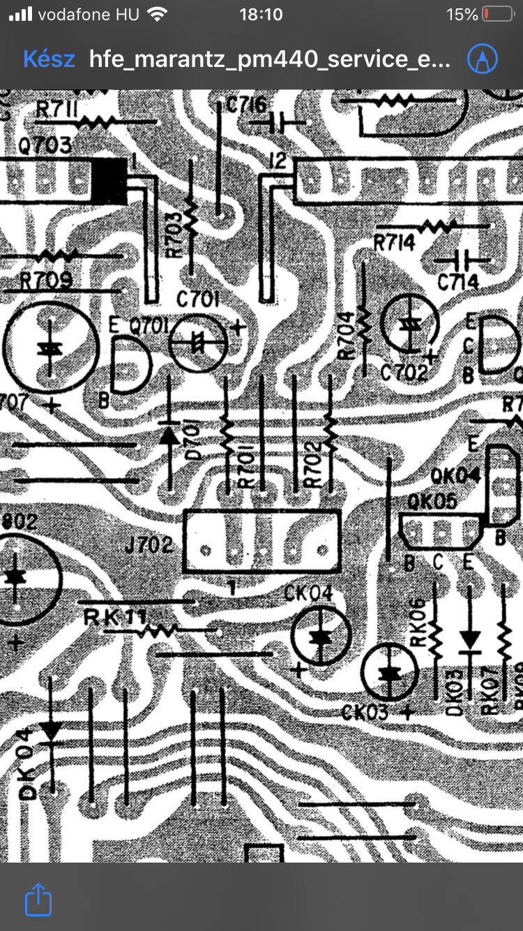

A végerősítő bemenetén lévő kábel (WE02-JT702) bontható széthúzással valamelyik végén?
Le kéne választani a végfokot a hiba behatárolásához.
Nem hallható semmi a potmétert a fel tekerem akkor hallatszik a bugás.

Bonthato a vegfok igen,csatoltam kepet.
Viszont egy kicsit menjunk mar vissza mert kezdem elvesziteni a fonalat..2-3 wattos ellenallas hova kell kotnom?
Ha rá lesz kötve a keverőre és maga a keverő nem zajos, az összekötő kábel pedig kielégítő árnyékolású, akkor így az 1k-s közösítő ellenállásokkal szerintem elfogadhatónak kéne lenni az alapzajnak.
A kivezérlésjelzőt hasonló esetben a végfok kimenetére szoktam kötni. Ehhez persze le kell osztani a jelet. 22k/680R, vagy ehhez hasonló osztót ajánlok.

Mivel megállapítottad, nem megy át a jel a készüléken, feltételezhetjük valahol szakadás van a láncban. A végerősítővel kezdünk.
Bontsd a J702 csatlakozót és hallgasd meg reagál-e R701, R702 érintésére a hangszóró. Nagyon halk, fejhallgató szintű búgást várunk. Elegánsabb megoldás, ha hangkártyáról, vagy telefonról viszel be 1kHz-es jelet. Erre találsz signal generátor alkalmazást, vagy egyszerűen YouTube.

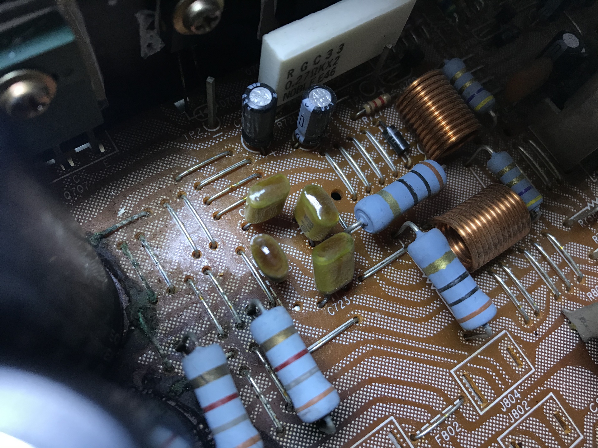

Nézd meg az R733, R734 10 Ω-os ellenállásokat, melegednek-e, értékük elfogadható-e?
A C723-726 kondik milyen állapotúak?
A C721, C722 4u7 kondikat cseréld ki!

A negy darab kondi szemre egeszsegesnek tunik.De a tetejukon valami barnasagot latok.
Delutan fenykepezem.

A kondik:
(#) reloop válasza krapulax6 hozzászólására (») Nov 4, 2020 /
Azok a korrodált átkötések rendbe vannak már hozva? Mi van amiről még nem tudunk?
(#) krapulax6 válasza reloop hozzászólására (») Nov 4, 2020 /
Ket kondit kicsereltem.Atkotesekhez meg nem nyultam.

Ahol oxidálódik a felületszerelt alkatrész, ott a panelen áram szivároghat. Elsőként takarítsd meg a felületét és cseréld a sérült átkötéseket!
Ezek az elüszkösödött átkötések a pufferkondit tartó ragacs alatt voltak?
Igen,annak a rogzitesere szolgalo massza volt rafolyatva.Este ha a gyerek elaludt kicserelem oket
