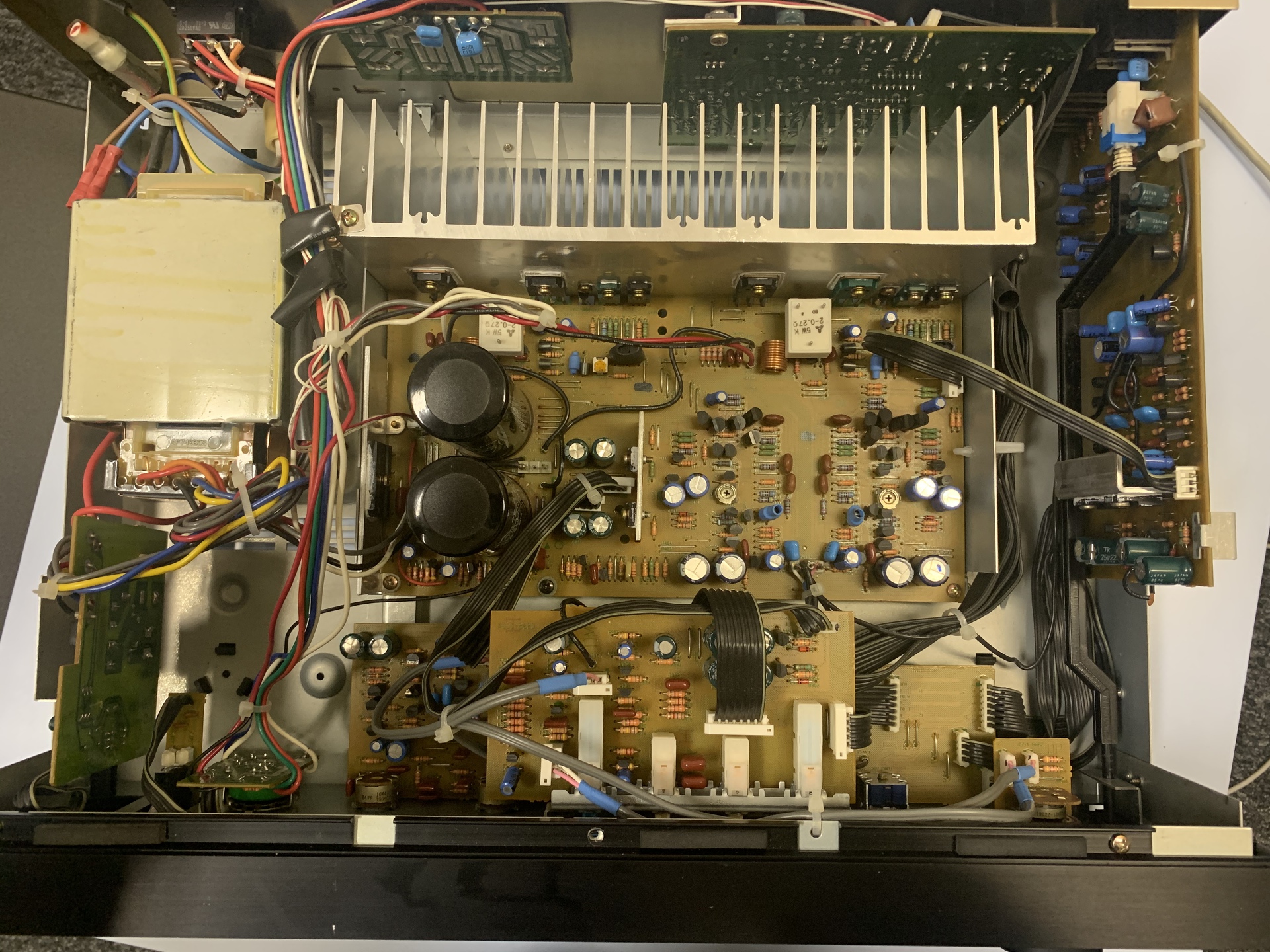

(#) andreasjr hozzászólása Okt 31, 2020 /
Egy kis segitséget szeretnék kérni van egy Harman/Kardon PM 650Vxi készülékem és bekapcsolás után kell várni sokat mire elindul ??? Nem is értem olyan mintha várni kellene mire a kondik teljessen feltöltödnének persze ez csak az én gondolatom ha valakinek ilyen van és tapasztalt hasonlót ne fogja vissza magát áruljátok el hogy orvosolhatom eme problémát. Nagyon köszönöm üdv Andreasjr.

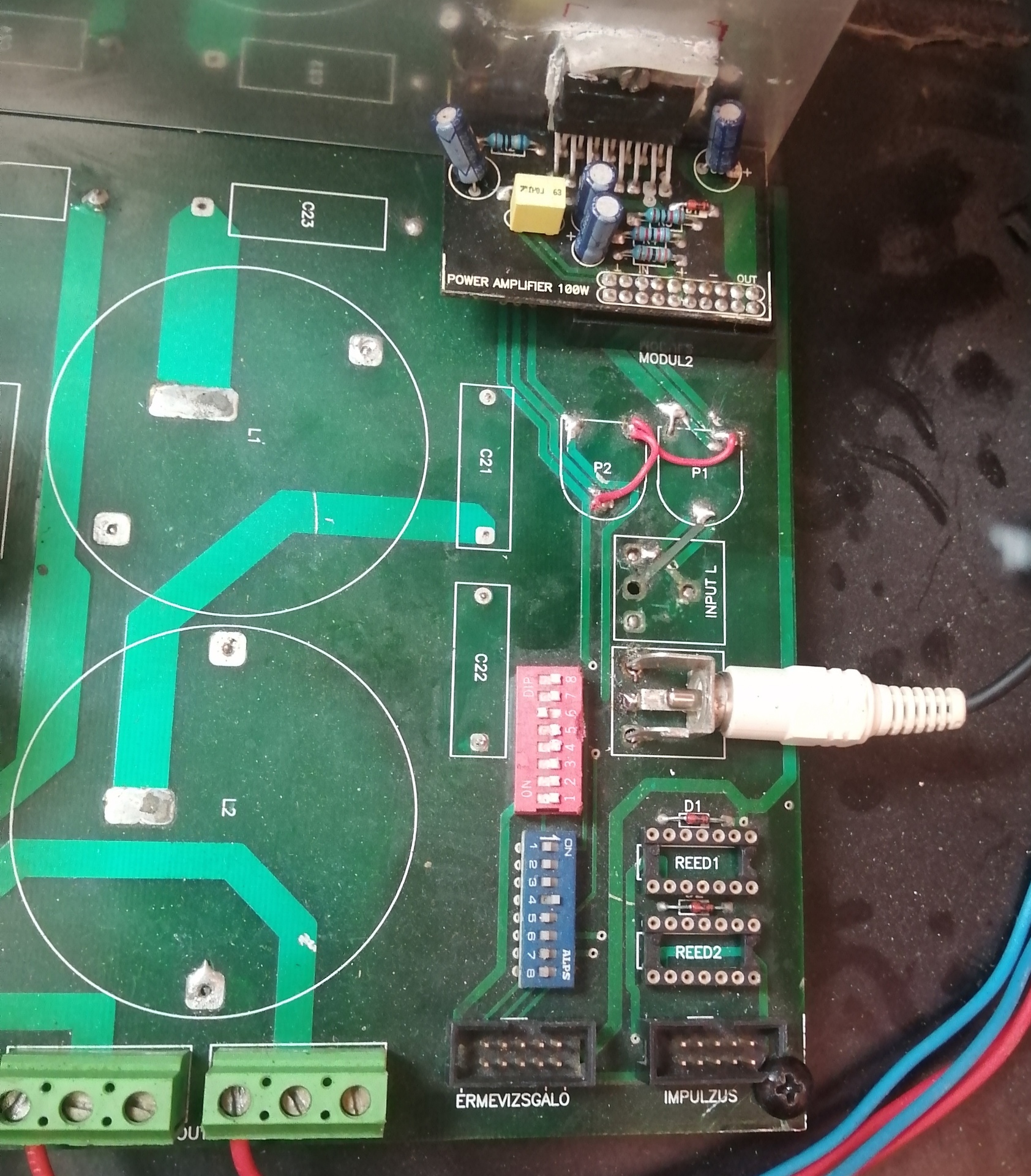

(#) tothbela válasza krapulax6 hozzászólására (») Nov 1, 2020 /

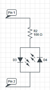

Egy kérdést engedj meg. Teszel egy kis negyed W-os 10 Ohmos ellenállást a hangsugárzóval sorosan. Nem adsz az erősítőre jelet. Az erősítő nem túl hangosan, de búg. A kimeneten 100mV alatti az ofszet. A 10 Ohmos ellenállás ilyenkor melegszik? Mert ha igen, akkor akár lehet nagyfrekvenciás gerjedés is. Ha nincs kéznél szkóp, egy antiparalel led pár 47-220 Ohm áramkorlátozó ellenállással, meg egy vele sorbakötött 10-100nF-os kondenzátorral a kimenetre kötve megmutatja ha oszcilláció lép fel a hallható sáv felett.
(#) krapulax6 válasza tothbela hozzászólására (») Nov 1, 2020 /
Szia.Melegedett,sot el is fustolt ahogy korabban is irtam.Jel nem volt a bemeneten es igaz nem is volt rovidrezarva.
A kimeneteken 10-22 mV-t merheto.
Szkopom nincs es nem is dolgoztam meg vele.
Ilyenre gondoltal?
Plusz a kondit az ellenallassal sorosan kotve:
A hozzászólás módosítva: Nov 1, 2020

(#) Ódenka válasza andreasjr hozzászólására (») Nov 1, 2020 /
A régebbi állapothoz képest sokat kell várni? A bekapcsolás, koppanásgátló a hangszórókat 2-3mp múlva köti össze az erősítővel. Ha ennél sokkal hosszabb időt kell várni, akkor többféle gond is lehet, végfok(ok) egyenfeszültség kimenete nem áll be a normál állapotra időben, vagy maga a koppanásgátló áramkör "késik".Körül kell nézni a leírásában...
Igen. Meg ahogy reloop is írta, válttófesz mérés.
Még egy kérdés. A végtranzisztorok eredetiek benne, vagy már voltak cserélve? Ha például egy lassabb (találkoztam már ilyennel) tranzisztor kerül a végfokba, újra kell kompenzálni az erősítőt. Ellenkező esetben begerjedhet. Leegyszerűsítve ez úgy hangzik, hogy egy erősítőnek van nyílt hurkú erősítése, amit úgy kell csillapítani nagyobb frekvencián, hogy amikor a fázistolás eléri a 180 fokot, akkor a nyílt hurkú erősítés kisebb legyen mint a visszacsatoló hálózat által létrehozott hurokerősítés. De ne szaladjunk előre még.
Tranzisztorok eredetinek tunnek NEC-gyartmany.
Kimeneteken 0.4 volt korul mertem AC-t viszont amikor bekapcsoltam a hangsugarzo valasztot akkor nullazodott a muszer mindket kimeneten.
(#) reloop válasza krapulax6 hozzászólására (») Nov 1, 2020 /
A 10 Ω elégetéséhez pedig legalább 2-3 V-os feszültségre volt szükség, tehát jó helyen járunk.
Remélem előbb utóbb sikerül elvégezned a mérést és elkészíteni az ellenállást ami lehet több kisebb ellenállás soros-párhuzamos kapcsolásából is, csak kiadja a 2-3 W-ot.

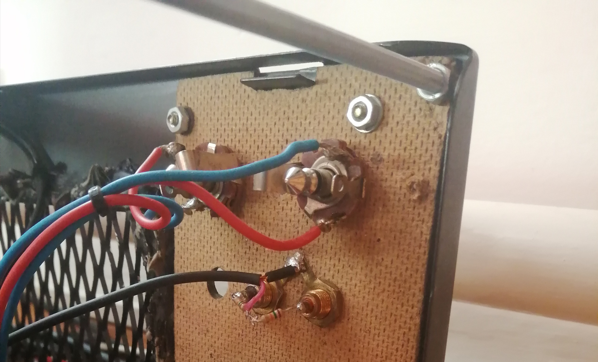

(#) golem hozzászólása Nov 1, 2020 /
Kivettem a kivezérlés jelzőt mert nagyon le fogta a jelet most vissza jött a brum.
Képek a bemenetről meg a panel csatlakozásról.

(#) reloop válasza golem hozzászólására (») Nov 1, 2020 /
Mi a jelforrásod és hány ohm-os a potenciométered?
Ennek függvényében tennék javaslatot a zavarelnyomásra.
(#) golem válasza reloop hozzászólására (») Nov 1, 2020 /
Jelforrás keverőpult potméter 47k ohm B

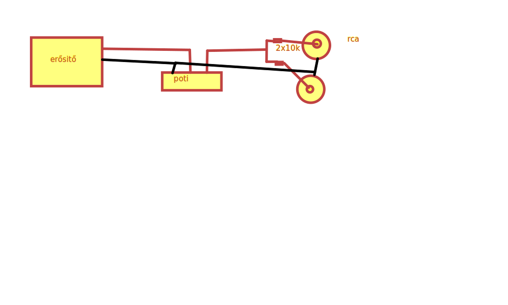

(#) reloop válasza reloop hozzászólására (») Nov 1, 2020 /
A bemeneti csatlakozónál a 10k helyett 1k-2k2 értékű ellenállással közösítsd a csatornákat. A 10k ellenállásokat használd fel a bemenet lezárására.
Ha fémházas a potenciométered és még nem lenne testre kötve a ház, akkor pótold.
Ki cseréltem az ellenállásokat 1 k ra bemenet le zárást nem értem hogy gondolod?
(#) krapulax6 válasza golem hozzászólására (») Nov 1, 2020 /
Szerintem arra gondolt,hogy zard rovidre.
Az RCA aljzaton kösd össze a test és jel forrasztási pontjait. Ez csillapítja a huzalozás által begyűjtött zajt.
semmit nem jelentet a 10 k ellenállás
A LC7815H adatlapja elérhető, próbáld azzal összevetni.
A potenciométer háza árnyékolt?
Trafó, tápvezeték nincs a közelben?
potenciométer műanyagból van hátsó része fém de az rá van vezetékelve.
Torolid 10cm re húzódik a vezetéktől.
Nem tudom hogy az számít test le van kötve a házra de a 230v föld nincs bekötve.
Vezetékeket cseréltem jobb minőségűre.
Készíts egy képet, amin látszik a jel huzalozása!
