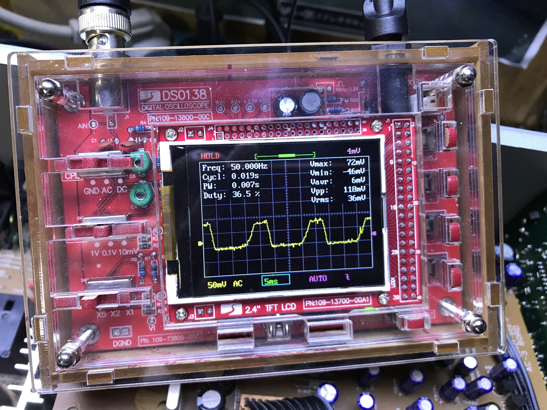

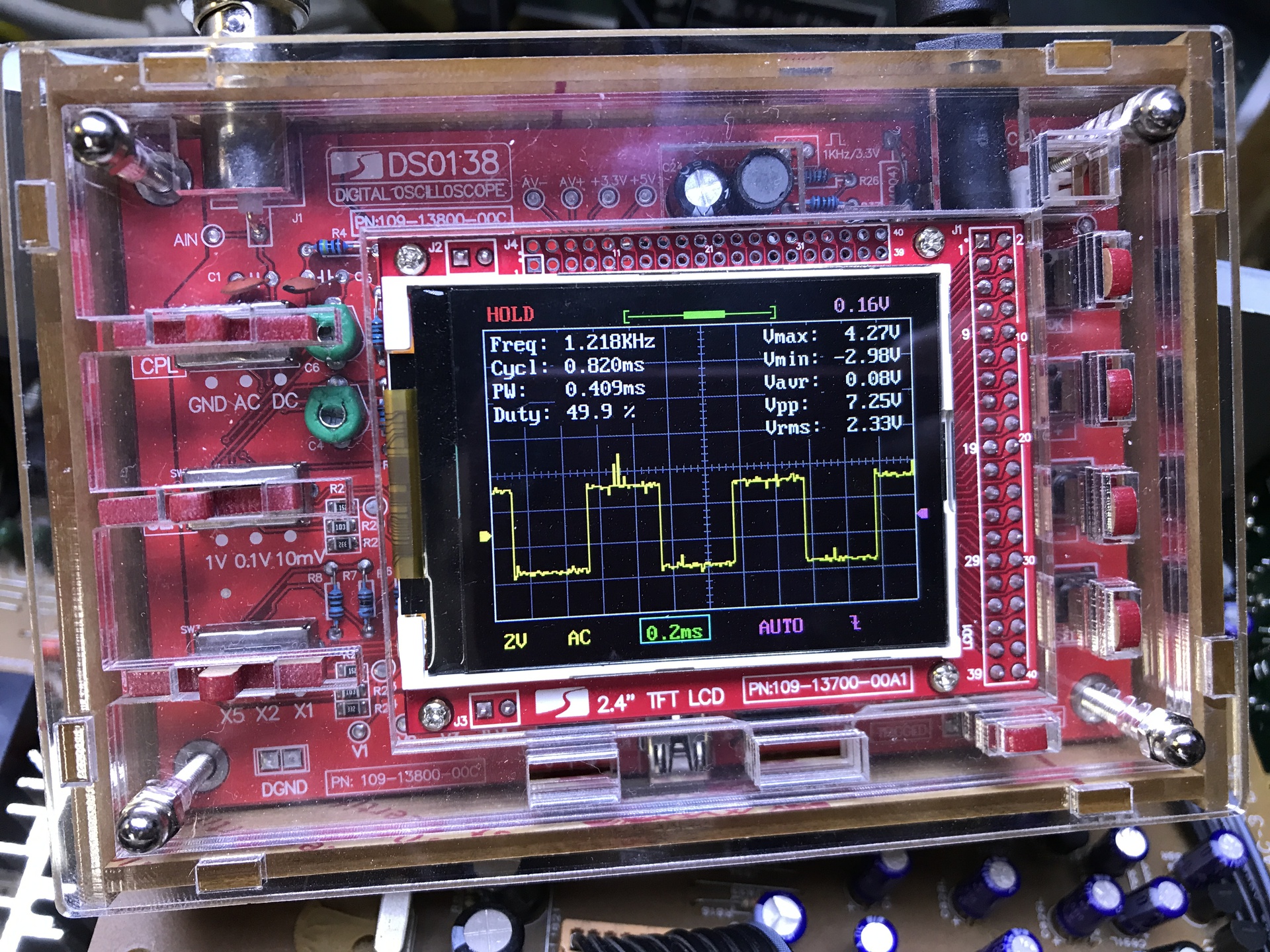

(#) krapulax6 válasza reloop hozzászólására (») Okt 21, 2022 /
CLK kimenetek mindegyikén látható négyszög jel.Bár az RDS CLK-n sokkal szebb mint a másik három kimeneten…A bekapcsolásnál nincs késleltetés a relé kattanásáig.Illetve lehúztam a csatit,remélem jóra gondoltam és a relé behúzva maradt viszont a standby led kialudt.
A hozzászólás módosítva: Okt 21, 2022
Az első fotó a CLK,a második fotó mindhárom kimeneten egyformán így néz ki.
(#) krapulax6 válasza krapulax6 hozzászólására (») Okt 21, 2022 /
Modositanam,RDS CLK az elso…
(#) Régi motoros válasza krapulax6 hozzászólására (») Okt 21, 2022 /
A második képen az az 50Hz attól tartok nem órajel lesz, főleg, hogy nem is logikai érték 72mV...

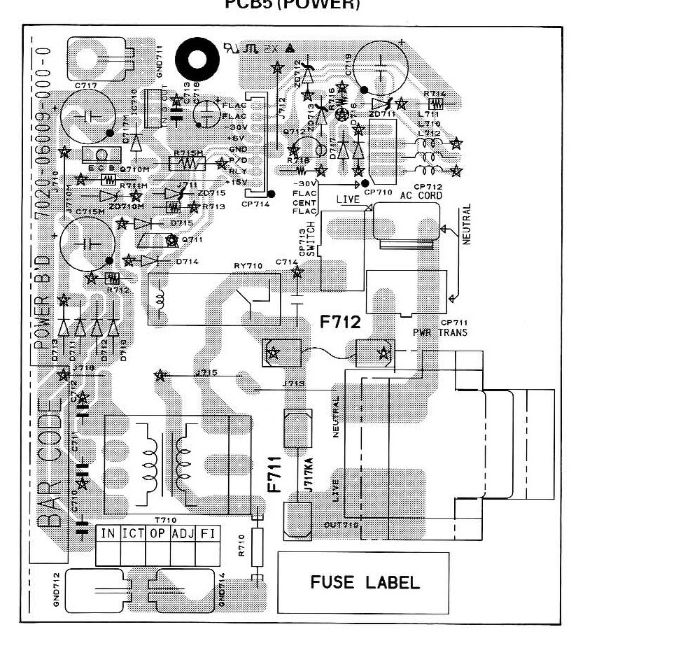

(#) krapulax6 válasza sany hozzászólására (») Okt 21, 2022 /
A Q711-re gondolsz?Nézem majd.Bár ebben nem DTC114YS tranzisztor van mint a 6106-os típusban. Itt eltérés van.
Cseréltem ezt a tranzisztort és 2SC ... típusra emlékszem.Később megnézem.
Előkeresem már azt az általam hibásnak vélt tranzisztort amit cseréltem a relén és fotózom majd.Hogy egyáltalán jót tettem-e be helyette...
(#) sany válasza krapulax6 hozzászólására (») Okt 21, 2022 /
Igen, arra. Fontos az EBC és a ECB ne cseréld fel.
