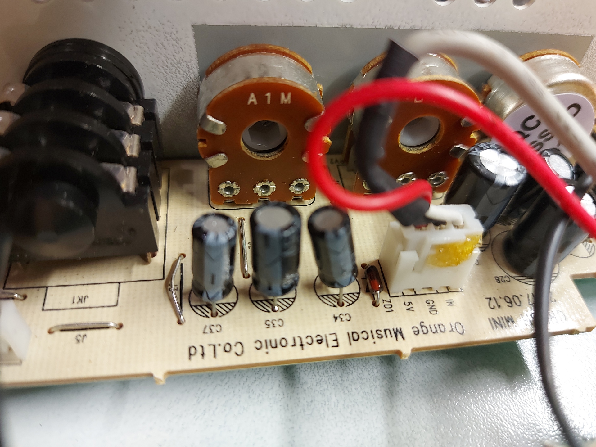

A segìtségeteket szeretném kérni. Van egy kis gitár erősítőm és valószínűleg a Gain poti elromlott. A probléma az hogy nem találok bele valót. Amit rá van írva az az hogy A1M.
6 csatlakozója van ezért gondolom sztereo. Honnan tudnék szerezni bele való potit? Tudtommal az A a logaritmikus a B a lineáris, mi lenne ha lineárisat rakok bele?
Előre is köazönöm a segítséget?!
(#) reloop válasza david187 hozzászólására (») Dec 13, 2022 /
Szia! Példa.

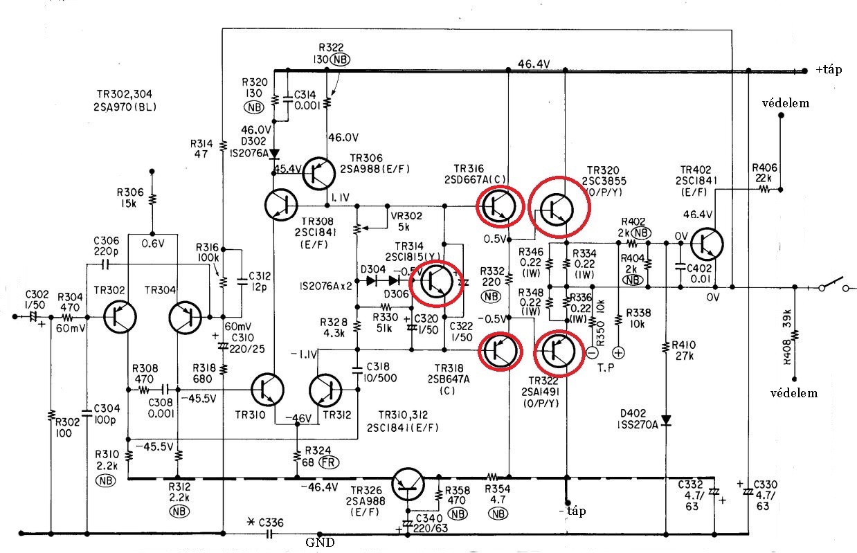

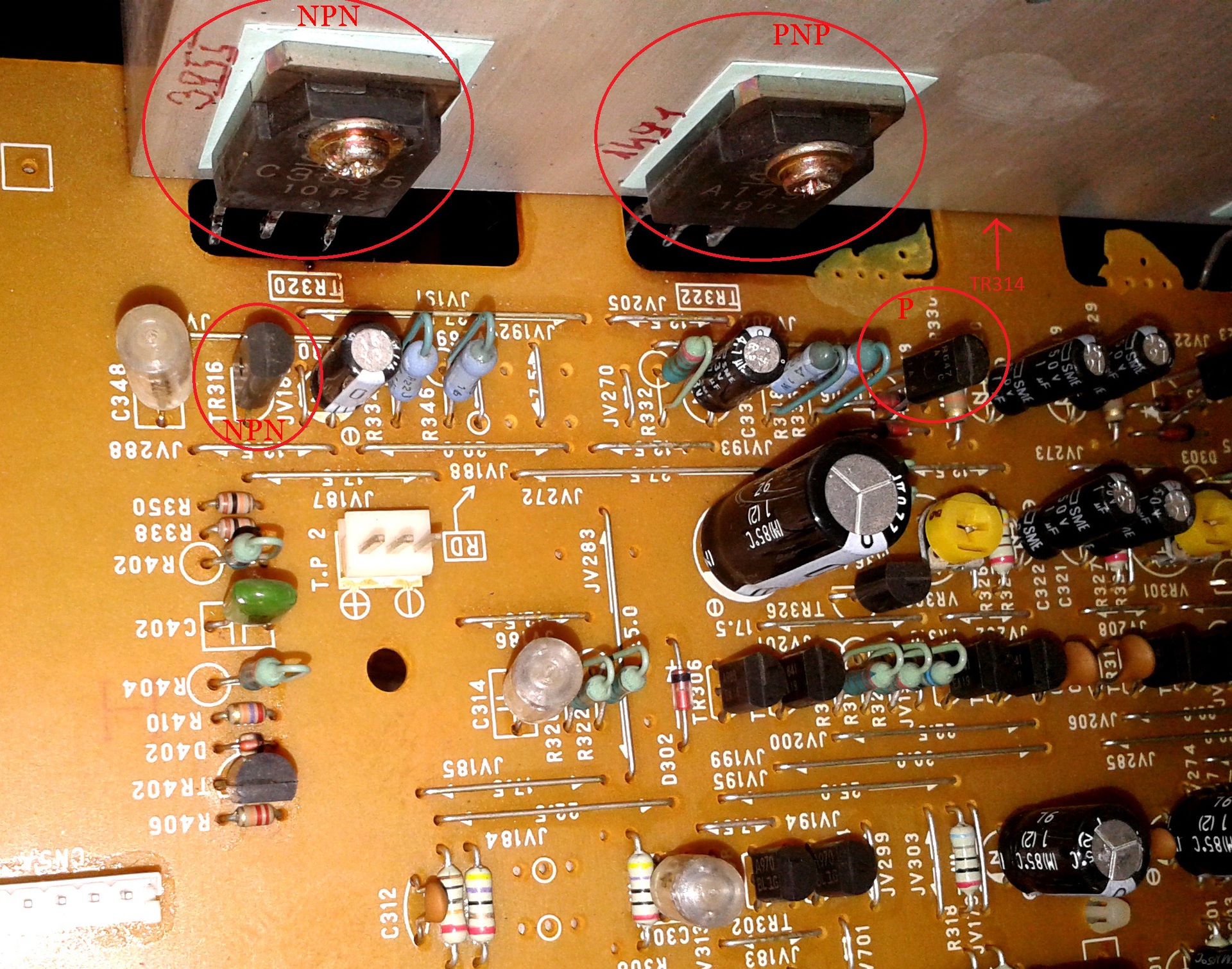

Gondoltam, megadom a módját, vettem megbízható helyről jópénzért 2SC5200 és 2SA1943-at, NTE382-383 meghajtókat, meg egy 2SC1815-öt munkapont beállító tranyót. Próba a bizti helyén 230V 40W izzó, félfénnyel világít. Bizti be, próba. 1 mp múlva bizti megadja magát, izzót vissza, teljes fénnyel ég... Gyakorlatilag a 2SC5200 kivételével minden cserélt áldozatul esett.
Most keresgélek az elején levő félvezetőknél, amiket eddig nem gyanúsítottam. Nagyjából ugyan néztem előzőleg, de jobban kell vesézni. Nem adja könnyen magát a berendezés...

(#) mcc válasza Ódenka hozzászólására (») Dec 16, 2022 / 2
Állítottál bármit a VR302-n?
(#) Ódenka válasza mcc hozzászólására (») Dec 16, 2022 /
Nem állítottam semelyik beállító potméteren, mindegyik a "gyári" állásban volt.
A rövid idő a tönkremenetelig miatt nem gondoltam, hogy a 15A-es 230V-os tranzisztorok kinyúlnak. Mármint, hogy nem a bekapcsolás pillanatában, hanem 1-2 mp alatt. Egyik megmaradt. Most +/- 32Vos tápról tudom majd próbálni és a végtranzisztorok kollektorába teszek 10 Ohmokat. Most ezeket a garantáltan eredetieket próbálom és aztán eldöntöm, pontosan kire is haragszom. Egyelőre magam vagyok...
(#) mcc válasza Ódenka hozzászólására (») Dec 16, 2022 / 1
Tessék a potit minimumra tekerni bekapcsoláskor. Különben esetleg túl nagy lesz a nyugalmi áram.
Rajta vagyok, de: Arra gondoltam a próbánál, ok, nagy lesz a nyugalmi, mennyi? És azt miért ne bírta volna ki ez a 2 bikát lehet leütni vele típusú végtranyó? 1-2 másodperc és vége? Mindegy, most nullára tekerem. Hátsó agyamban az "utángyártott" félvezetők gondolata és azok silánysága motoszkál. Remélem, nincs igazam.
A hozzászólás módosítva: Dec 16, 2022
A 2SC5200 azért nem az a brutális típus. Hamar meg tud főni...
Pont az maradt meg jónak... Most tápegységről, +/- 32 Volt a lehetőségem, így a 2 oldal együtt 46mA-et vesz fel. Ha a nyugalmit állító potit tekertem, 2-3mA a változás...Holnap kipróbálom a saját tápjáról és áramkorláttal.
"...máma már nem hasad tovább..."
(#) deebo válasza Ódenka hozzászólására (») Dec 17, 2022 /
Igen, képzeld el a kvázi rövidzárat 90V-on két tranzisztoron keresztül... Ugyanis szélsőséges esetben nyitva lehetnek annyira a tranzisztorok, hogy rövidzár lesz belőlük.
(#) Ódenka válasza deebo hozzászólására (») Dec 18, 2022 /
Nem vagyok biztos, miért szállt el az új tranzisztorok hada, igencsak hajlok a kétkedésre az adataikat illetően. Már az izzós áramhatárolásnál is így, utólag egyből jelentkezett a rendellenesség, ami túlzott áramfelvételbe és teljes zárlatba futott ki.

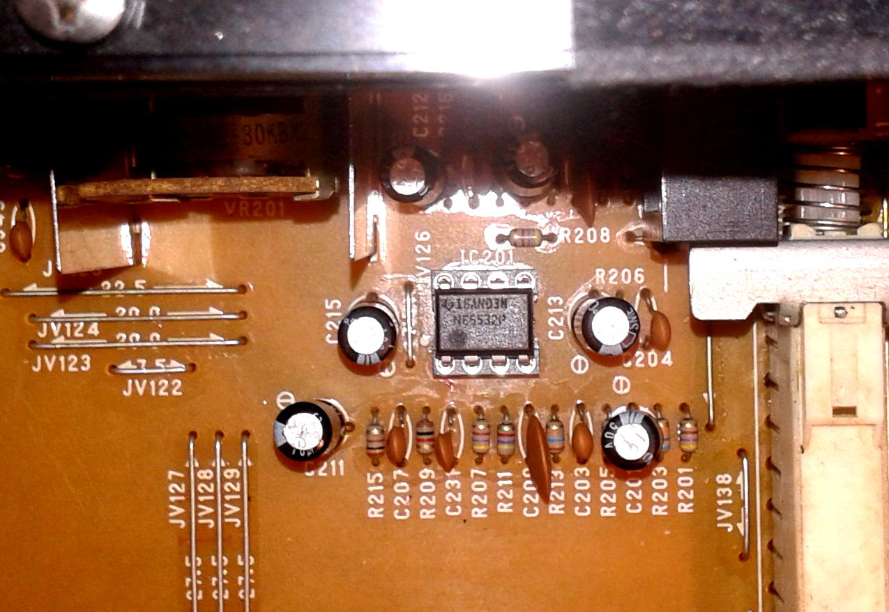

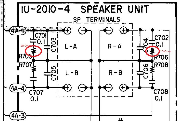

A most berakott, régi, eredeti vég és meghajtó tranzisztorokkal semmi probléma nem volt, de az előzőleg hibás oldal néma maradt. 3 a magyar igazság, még egyszer szétszedtem az egészet, hogy a panelhez hozzáférhessek. Mint elején említettem az előző tulaj lehetséges gerjedést vélt a hiba okának. Nos, a hibás és az ép oldalon is a végfok végi R-C gerjedésgátló 10 Ohmok 440 Ohmra változtak és meg is voltak égve. Aztán a hangerő szabályozó előtti RC4558 egyik oldalának minden aktív kivezetése ki volt ülve majdnem a + 15V-ra. Talán halála előtt gerjedést produkált? Sosem tudjuk meg...Végül is a foglalkozás elérte célját, kidobtam pénzt meghibásodó alkatrészekre és sokkal gyakorlottabban szedtem harmadjára szét a gépet.

A valamikori gerjedés nem tudom, miből fakadhatott, nálam nem jelentkezett, pár órát bekapcsolva tartottam, a OPA kicserélése meghozta a hibás oldal hangját is.
Kapott egy TEXAS NE5532-ót, gerjedést ez már nem okozhat, de a régi ki tudja, milyen csúfságra volt képes?

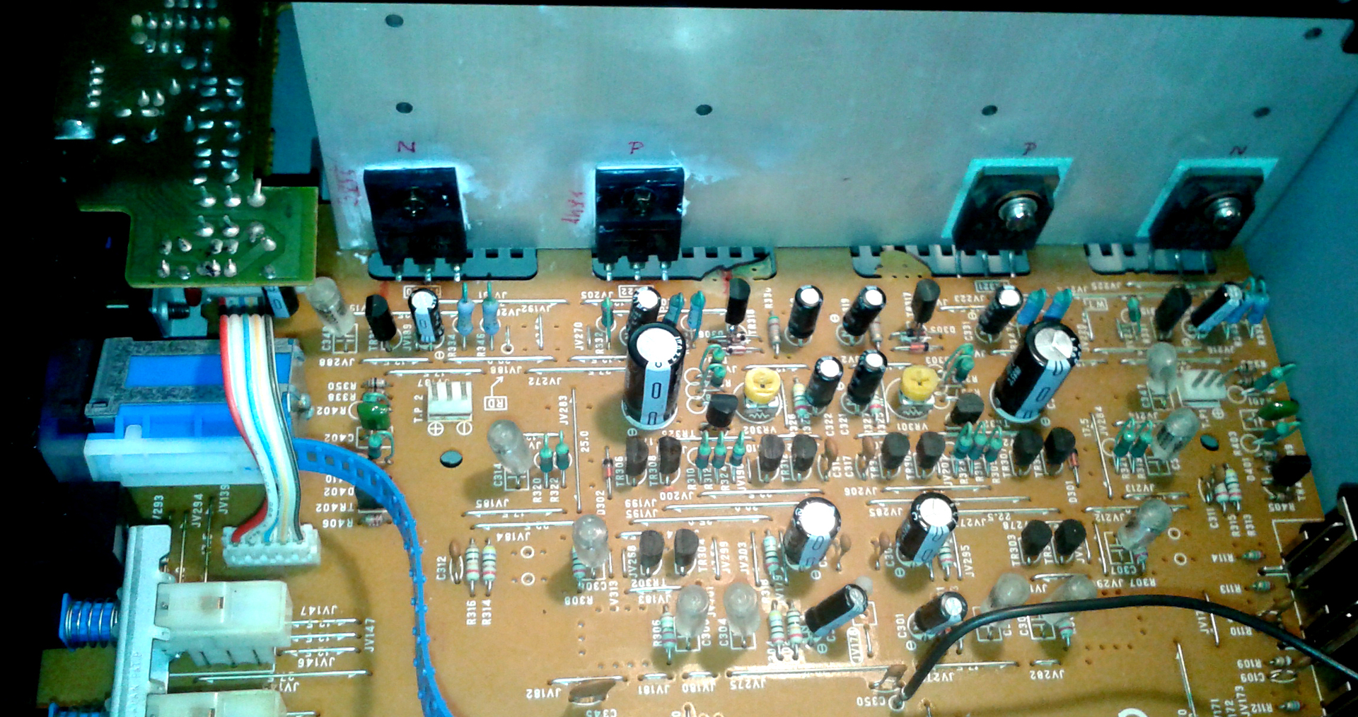

(#) btamas81 hozzászólása Dec 23, 2022 /
Az alany egy Fisher RS-90 rádióerősítő.
Sajna kapcsolási rajzot nem találok hozzá.
A hibája, az egyik oldal halkabban szól. Potik jók.
STK 463 van benne.
A visszacsatolásba a 47µF kondikat cseréltem, hiba maradt.
Gondolom az stk-nak annyi. Nézzek még vagy mérjek még valamit, vagy cserés?
(#) reloop válasza btamas81 hozzászólására (») Dec 23, 2022 /
Lőjj egy képet a belsejéről!
(#) btamas81 válasza reloop hozzászólására (») Dec 23, 2022 /
Fogok.
Amit megyfigyeltem, hogy külön lábra megy a hangszínszabályzótól a jel. A 3asra vagy 4esre.
Ez a jel a jó csatornán torz, a rossz csatornán tiszta. (Fülhallgatóval hallgattam bele)
