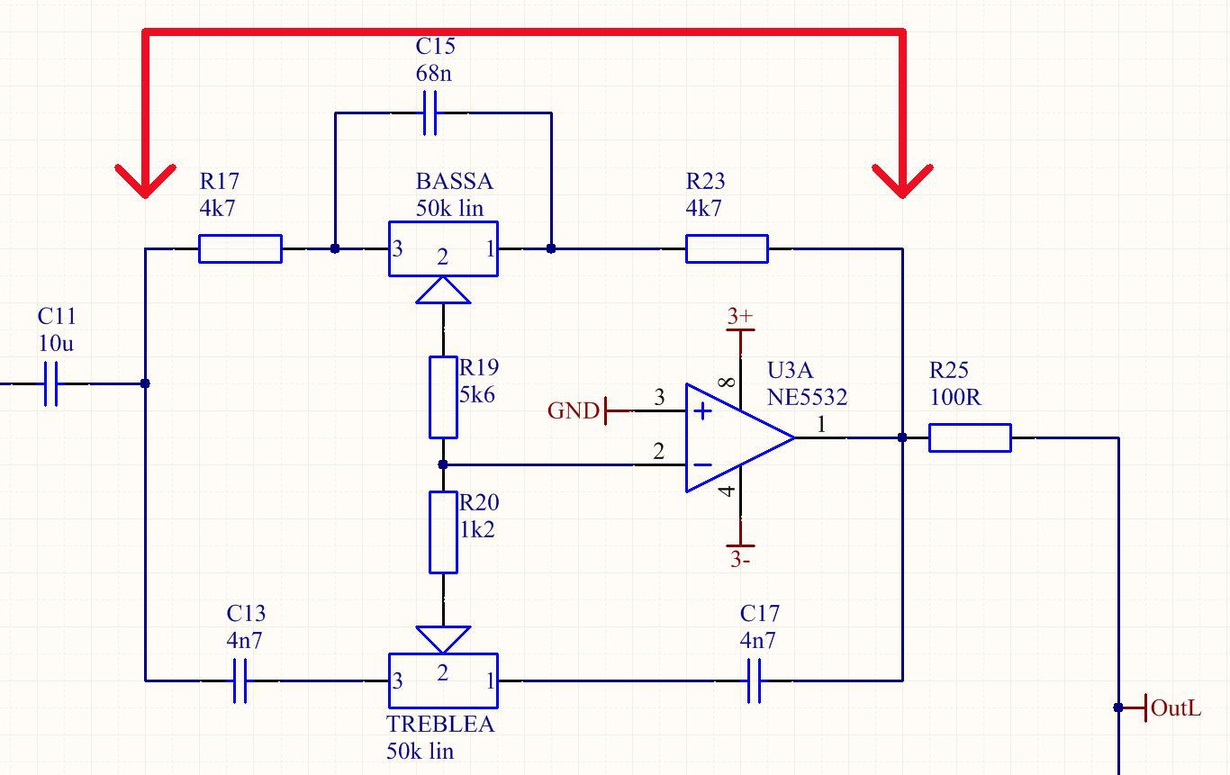

Van egy csomó ilyen tök jó on/off kapcsolóm, gondoltam, megszórom vele a nyákot.
Ha kikapcsolhatóvá akarnóm a hangszínszabályzást, akkor hova kössem a kapcsolómat?
A piros nyilas végekhez, vagy inkább máshová?
(#) Gafly válasza lóri hozzászólására (») Ápr 17, 2023 / 1
Úgy ahogyan a pirossal rajzoltad semmiképpen ne.
Vagy küzdjön meg egymással a műveleti erősítő, és győzzön a jobbik.
(#) lóri válasza Gafly hozzászólására (») Ápr 17, 2023 /
Nem értek hozzá, azért kérdem. A Belcanto-ban láttam hasonló megoldást, gondoltam jó lehet ide is. Bocs, most nézem, hogy a hangerőpotit rakják, a nyilak valamelyikére (out_L), tehát nem rövidrezárják.

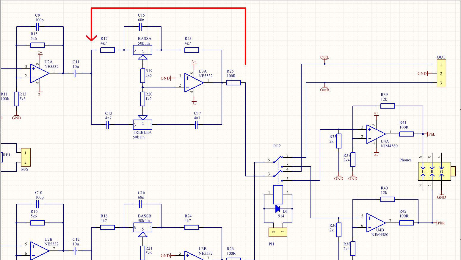

(#) lóri hozzászólása Ápr 28, 2023 /
Akkor kérdezném megint, hogy, ha beraknék egy hangszínleválasztó relét, azt hova kössem, leválasztás esetén. A 10µF után jó lehet? Kell-e utána a 100R?

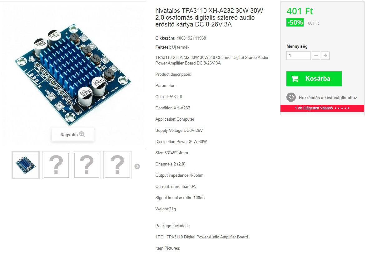

(#) Laci66 hozzászólása Ápr 30, 2023 /
Sziasztok, szép napot mindenkinek!
Mi a vélemény erről a kínai kütyüről?
Tényleg ennyi az ára? És vajon mit tudhat (W) 17V-ról 4 Ohm terheléssel?
A hozzászólás módosítva: Ápr 30, 2023
(#) mek-elek válasza Laci66 hozzászólására (») Ápr 30, 2023 1 /
Neked is!
Nem vagyok a híve a z ilyen erősítőknek, de ez az én dolgom lenne. Ami miatt írok kérdésedre, ami elgondolkodtató, hogy az a panel a maga fóliájával, mit kezd a 3 amperrel?
(#) Suba53 válasza Laci66 hozzászólására (») Ápr 30, 2023 /
Ez ugyanannak néz ki.
2x15W-ot mondanak rá. Ez hihető. Ennyi pénzt akkor is megér, már csak a tanulmányozása miatt is, ha meghallgatod, és undorodva dobod ki a szemétbe.
Ha meg tetszik amit hallasz, akkor fillérekért van egy sztereó végerősítő paneled.

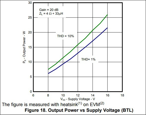

(#) Laci66 válasza Suba53 hozzászólására (») Máj 1, 2023 /
A 15W-ot én is hihetőbbnek találom, de a teljesítmény grafikont a TPA3110 katalógusából ollóztam.
Mindenesetre nekem kis aktív dobozokhoz kellene amikben 2-2 db 8 Ohm 5W-os BEAG széles sávú
hangszórók vannak párhuzamosan. (4 Ohm 10 W / csatorna). Eredetileg TDA2005 erősítő volt tervben de abból egy KIT 3000 Ft + munka. Ez meg már kész, csak be kell kötni. Azért kíváncsi
lennék hogy fél kiló kenyér áráért mit tud a kicsike.
