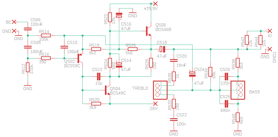

Két kérdésem lenne. Nad 3020 előerősítő/hangszínszabályzó.
Hogyan tudnám csökkenteni a erősítését? Ugyanis minimális potitekerésre is már bőven szobahengerőnél járok. Poti csere nem jöhet szóba, mert az a gyári 20k, a kapcsolás előtt van.
Második. A hangszínpotik jelenleg árnyékolt kábellel vannak bekötve. Sima kábel mehet a helyére vagy maradjon így?
(#) mcc válasza btamas81 hozzászólására (») Máj 29, 2023 /
Bekapcsolt "Mute" kapcsolóval mennyivel lesz halkabb?
(#) Gafly válasza btamas81 hozzászólására (») Máj 29, 2023 /
Kacifántosan rajzoltad vissza.
Én itt matatnék. Mute használatával is nagyon hangos?
(#) btamas81 hozzászólása Máj 29, 2023 /
Mccnek és Gaflynak. Nincs mute kapcsoló.
A 3020nak a receviere van nekem(7020) azon csak teljes némítás van a hangfalválasztó kapcsolóval.
Ja és a balance poti nem a végén hanem a hangerő poti előtt van
A hozzászólás módosítva: Máj 29, 2023
(#) btamas81 válasza btamas81 hozzászólására (») Máj 29, 2023 / 2
Rosszul emlékszem, tényleg van mute csak low level a neve. Csak én azt másnak gondoltam, és be se lett kötve.
Megpróbálom letestelni a 1.5k-t.
A potik kábelezésére valami javaslat?
(#) reloop válasza btamas81 hozzászólására (») Máj 29, 2023 /
Szia! A poti kábelezést lehetőleg el kell kerülni. Ha árnyékolt kábellel nem zajos akkor nincs tennivalód.
Az áramkörrel az a helyzet, hogy a visszacsatolt lepke szabályzó vágás állásban egységnyi erősítésű. A (viszonylag) egyenes átvitel 10-szeres, a kiemelés 100-szoros. Mint a kollégák is javasolták a kimenő jelet kell leosztanod a tized részére.
A hangszín potik C-sek, azaz fordítottan logaritmikusak. Sikerült ilyet beszerezned?
(#) btamas81 válasza reloop hozzászólására (») Máj 29, 2023 /
Tudom, hogy potit nem illik kábelezni, de ha emlékszel ez az a receiver amiből ki lett vágva az erősítő/hangszín/táp, és a gyári helyre nehézkes lett volna betervezni a nyákot. Hála isten nem zajos, marad akkor így. A hangszín potik is gyáriak.
Most bekötöttem a mute kapcsolót, kívancsi leszek.
Jó lett. Mostmár a negyed hangerő a szobahangerő. Köszönöm mindenkinek a segítséget! Kb 3év után csak összeállt.

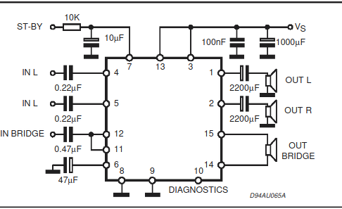

Épitek egy TDA7377 ic ből egy 2.1 rendszert.
Kérdésem a következő elég a st-by lábhoz a 10k és a kondenzátor?
Mert amiről bontottam a panelon 100k val párhuzamosan van egy dióda ezekkel van sorosan egy 10ohm ellenállás
és így megy fel a + tápra. képen rajzoltam.
A hozzászólás módosítva: Jún 4, 2023
(#) reloop válasza david87 hozzászólására (») Jún 4, 2023 /
Szia! Akár az ellenállás, akár a kondenzátor értékét növeled, később kerül üzemkész állapotba az erősítő. Ha a jelforrás és az előerősítő nem okoz koppanást bekapcsoláskor, akkor elég a 10k/10 uF.
A bontott panelen a dióda a kikapcsoláskori leállást gyorsítja, így az is koppanásgálóként szolgál.

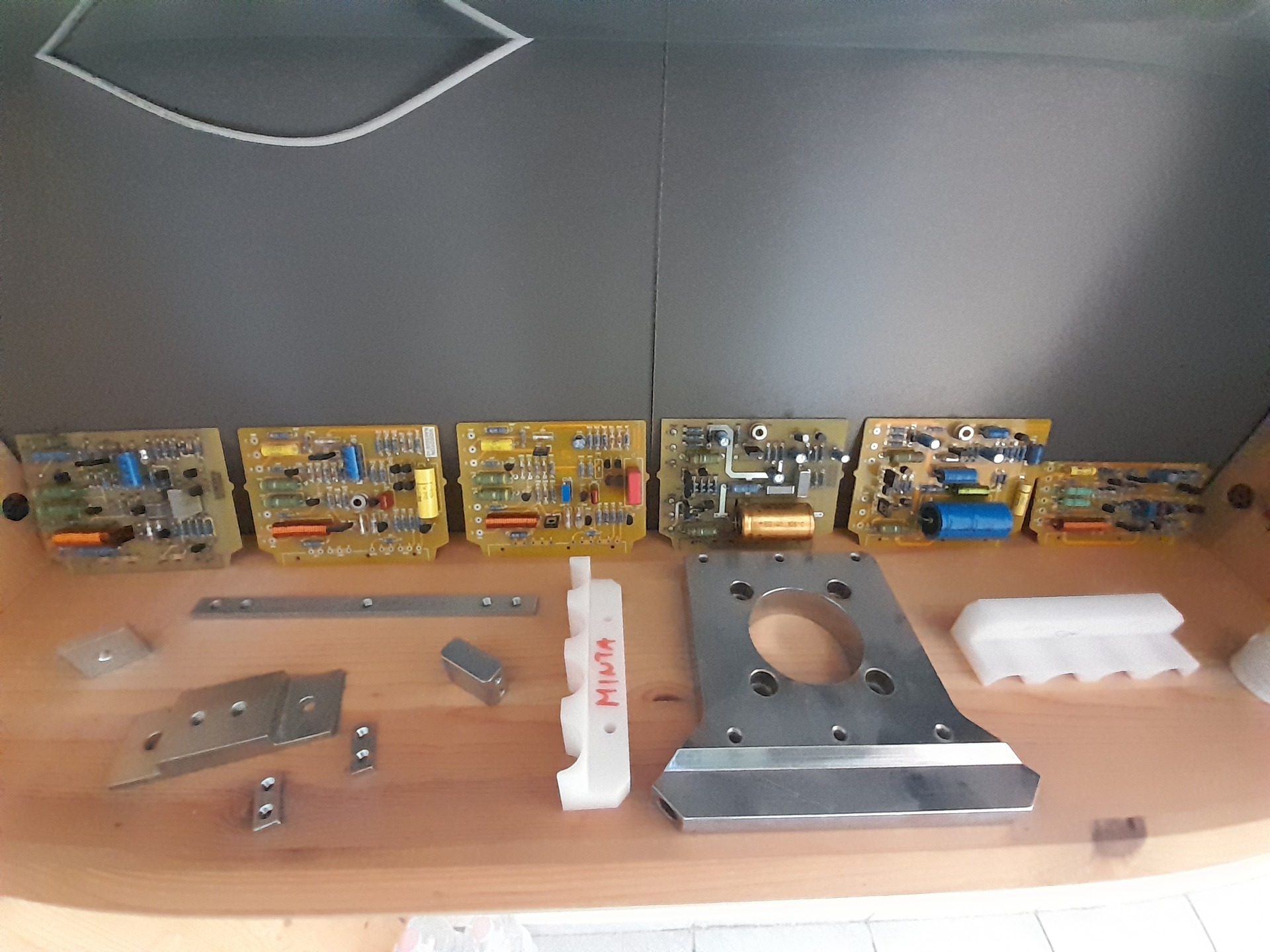

(#) lóri hozzászólása Jún 4, 2023 / 2
A vitrinkém.
Amolyan Videoton fejlődéstörténeti múzeum.
Majd szedek belépőt és tök gazdag leszek.
(#) david87 válasza reloop hozzászólására (») Jún 4, 2023 /
Köszönöm a választ volna még egy kérdésem a 6 lábon lévő 47 µF kondi mi célt szolgál?
A 6-os láb kondenzátora feszültséget simít a bemenet számára.

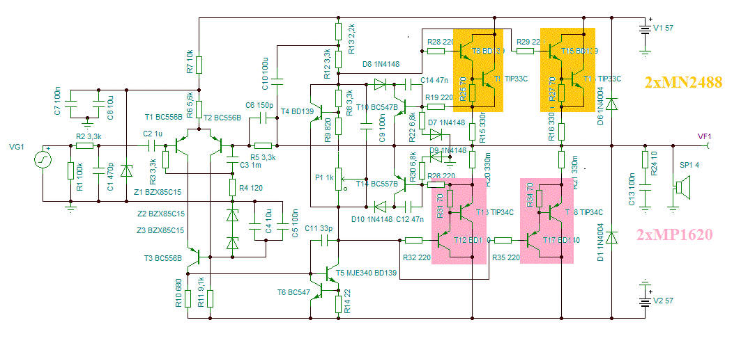

(#) Longa György hozzászólása Jún 8, 2023 /
Tiszteletem Urak! Ha egy végerősítőbe a végtranzisztorok helyett darlingtonokat teszek be, mit kell alakítanom?
(#) mcc válasza Longa György hozzászólására (») Jún 8, 2023 /
Ez függ az erősítő kapcsolásától is. Ami a legvalószínűbb, hogy kiszedni a meghajtókat.
(#) SultanJr válasza Longa György hozzászólására (») Jún 8, 2023 /
Mindent! Röviden tömören..
(#) mcc válasza SultanJr hozzászólására (») Jún 8, 2023 /
Ez ebben a formában erős általánosítás.
(#) Suba53 válasza Longa György hozzászólására (») Jún 8, 2023 /
Először is jó volna látni a végerősítő kapcsolását. Ugyanis végtelen sok végfok kapcsolás létezik, és nem mindegy, hogy te melyiket szeretnéd buherálni.
Már egyiket sem. Találtam egy oldalt, ahol leírták a darlington előnyeit, és az én erősítőmben is darlington kapcsolás van, csak nem egy tokban.Köszönöm.
