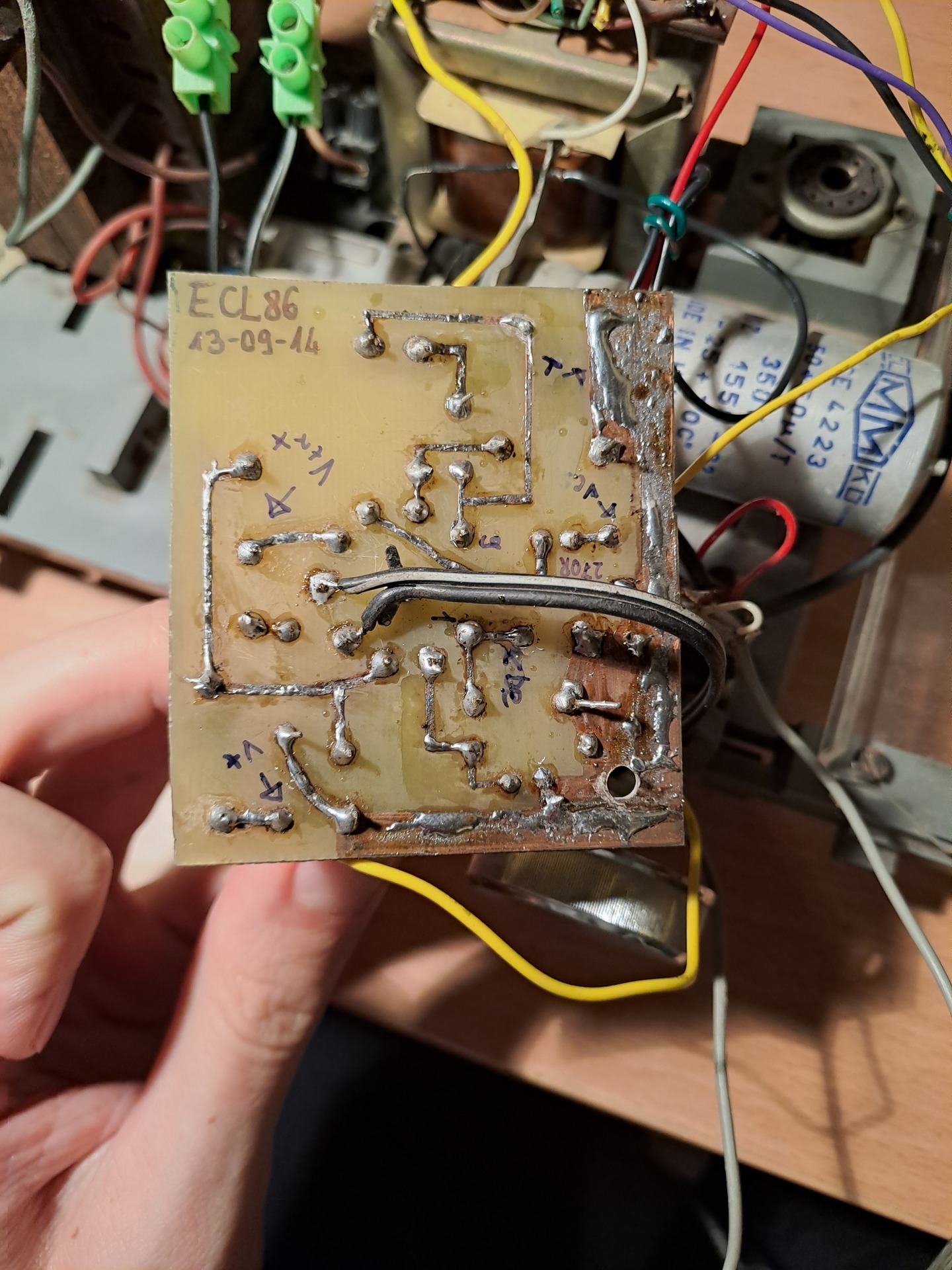

(#) Tomi94 válasza tothbela hozzászólására (») Nov 17, 2023 /
Csatolok egy képet a panel vezetősávos oldaláról. Pár jelölés, amit magamnak írtam fel a beforrasztáshoz:
V+ a C2 kondi pozitív lába.
Vtr+ a pentóda anód
vcs a C6 kondi negatívja
"be" a bemenő jel (csatolókondi a potira van forrasztva)
(A felülete ocsmány, igen - a 10 év állás megtette a hatását, amit felpolírozással, majd beónozással próbáltam menteni, amennyire lehetett. Amint írtam, úgyis csak kísérletezésre szánom már ezt, ha valahogy beválik, fog kapni ipari minőségű panelt a projekt. Első beüzemelés előtt multiméterrel ellenőriztem minden alkatrész bekötési pontját és nem találtam olyat, ahol annyira megette volna a rezet az idő, hogy szakadás, vagy akár jelentős ellenállás-növekmény alakult volna ki.)
A fűtés a fekete érpáron érkezik, az valamiért nem kapott furatos forrpontot annak idején.
A hozzászólás módosítva: Nov 17, 2023

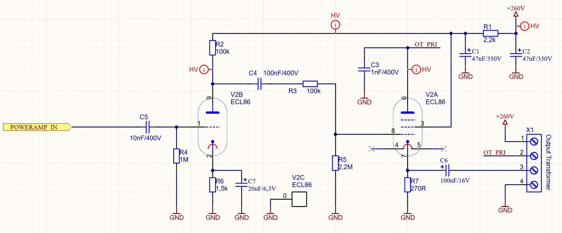

Na, visszatértem végre a kis projekthez. Lemértem mindhárom konfigurációt, azaz:
- visszacsatolás az eddigi bekötéssel
- visszacsatolás fordított bekötéssel
- nincs visszacsatolás (katód elkó negatívja a földön)
A megfordított bekötés hallható tartományú (3-5 kHz körül lehet) gerjedést okoz, amint bemelegszik a cső - ezt elvetettem. A másik két módon az anódon ugyanúgy megjelenik az 50 kHz-es lengés, de ha egyáltalán nincs visszacsatolás, akkor a katódellenálláson "csak" bezuhan a feszültség egy bizonyos potméter-állás felett. Azaz igazad volt, ott mérni nem célravezető, mert így félrevezetett az, hogy a visszacsatoláson visszajövő jelet láthattam az eredeti felállásban megjelenni.
Na akkor ránéztem a vezérlőrácsra (R5) és persze ott is megjelenik a szinuszhullám egy bizonyos potméter-állás után. Viszont amint ráakasztom a mérőfejet, megváltozik a frekvencia, és már hallható, 10-15kHz körülre kerül (ráadásul még változik is a frekvencia a potméter állásával).
Ezek alapján szerintem a kimenő bekötése mégsem problémás, fogtam viszont más gyanút. Nézegetve kapcsolásokat, többnyire az itt szereplő 2,2M-nél jelentősen kisebb (470-680k) ellenállás vezet a föld felé a pentóda vezérlőrácsáról, ráadásul többnyire, ha van soros ellenállás, akkor az előtt van a földre húzó elem. Ennek lehet hozzá köze..?
(#) CHZ válasza Tomi94 hozzászólására (») Nov 21, 2023 /
Nem kene talalgatnod, kimenot ne kosd be a pentoda katodkorebe, ebben a kapcsolasban nincs sok ertelme.
Atfogo visszacsatolas tobbet erne.
Racslevezeto ellenallas 1M feletti erteke, hasznalt, kicsit gazos csovek eseten hatrany.
Szerintem a katodellenallas sem igazan ok, 220-240R ertekkel probalnam.
Ez a kapcsolas azert sem igazan ok, mert a vegcsovet felvetelnel torlo oszci-nak alkalmaztak, ezert tartalmaz felesleges alkatreszeket is. Van sok jo kapcsolas ezzel a csovel, keress jobbat..
(#) tunerman válasza Tomi94 hozzászólására (») Nov 22, 2023 /
Még egy próbát megér ez az SE mutatvány a következők változtatásával:
- R3=1k
- R5=470k
- C3 eltávolítva
- C6 negatív kivezetése a testre forrasztva
- V2A triódának kötve (3-as a 6-os kivezetésre kötve)
TJ.

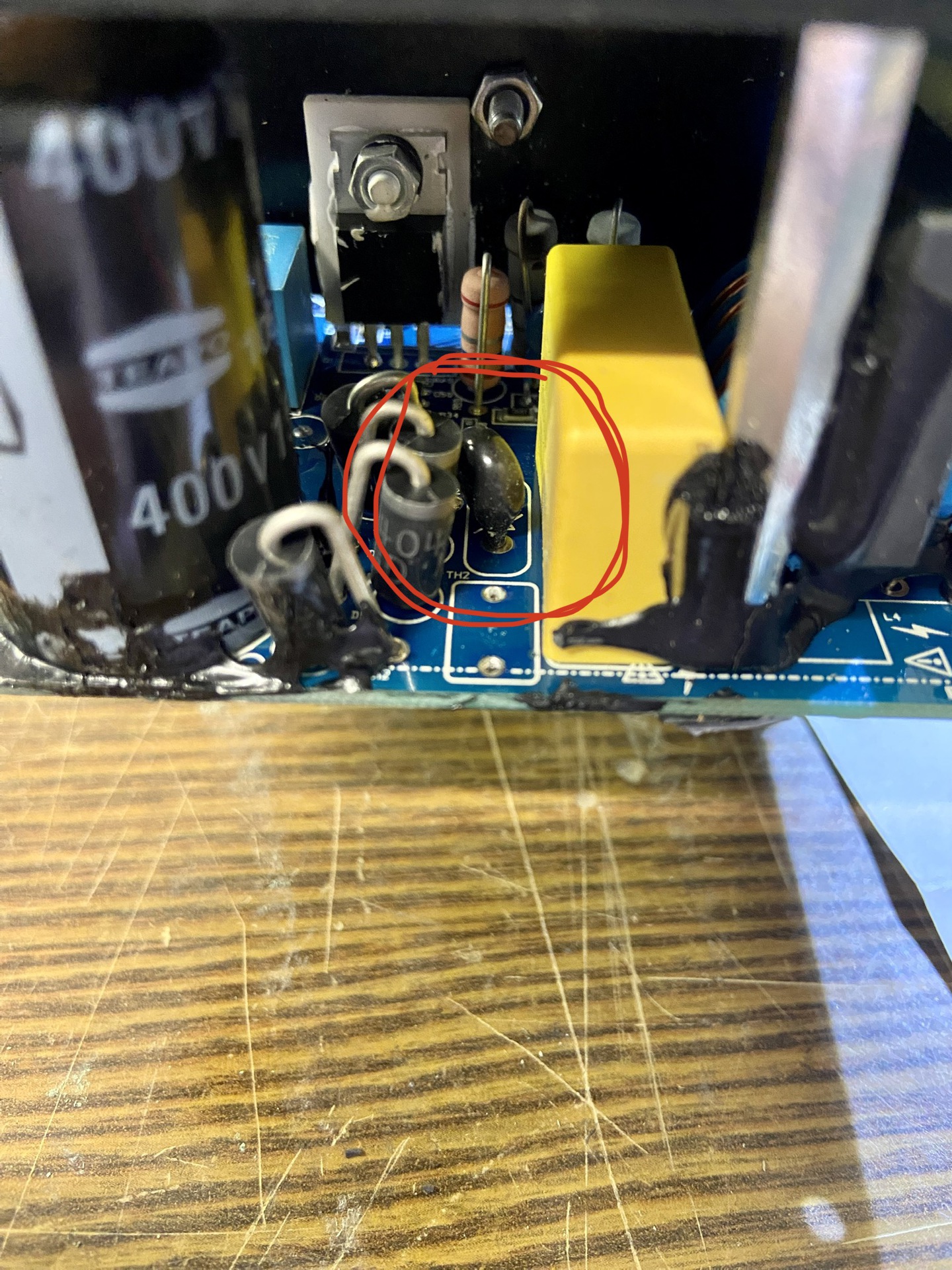

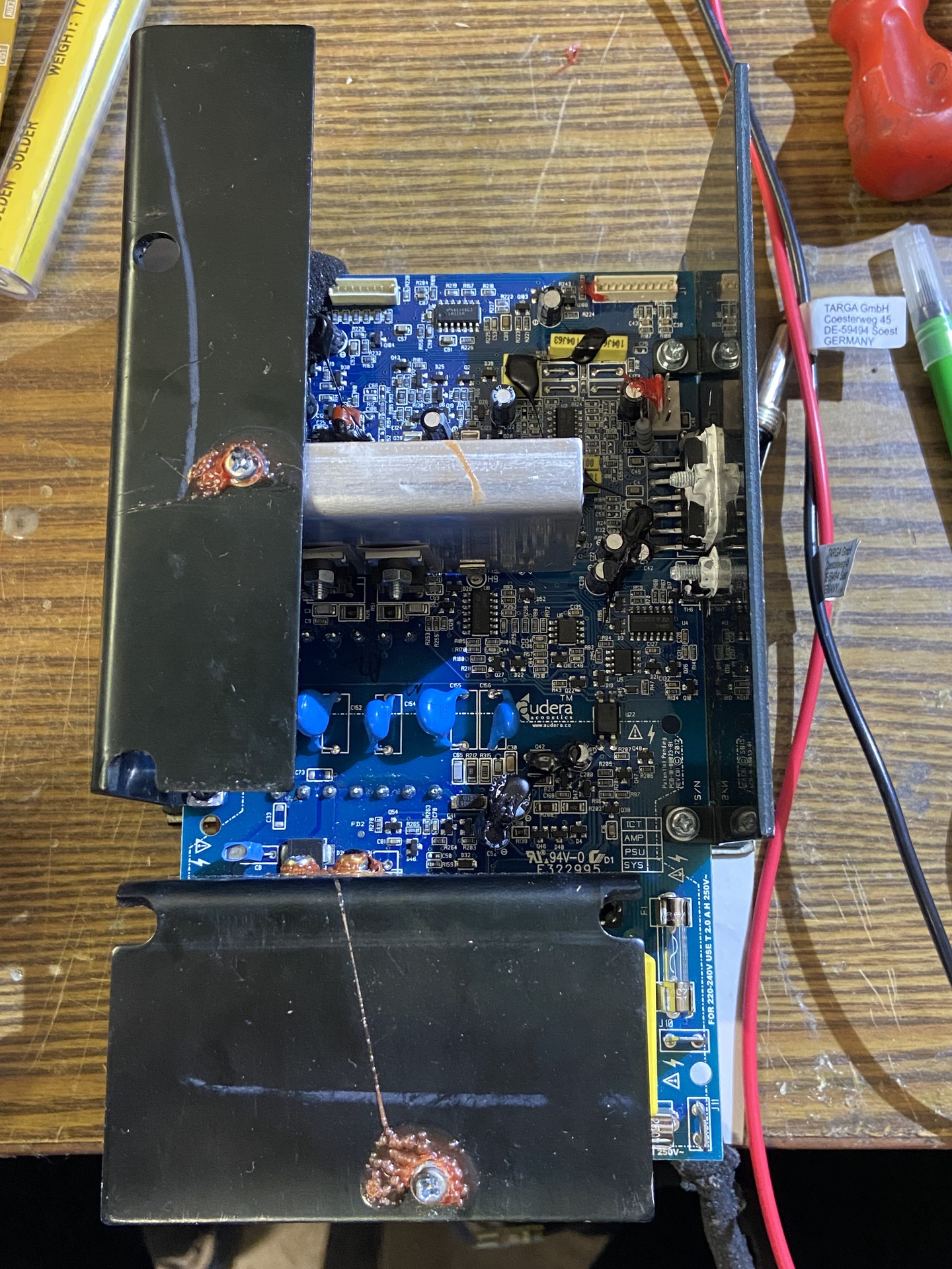

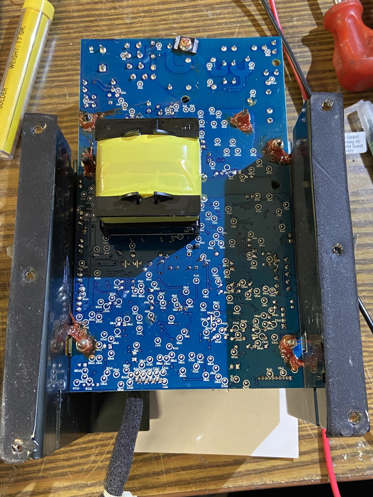

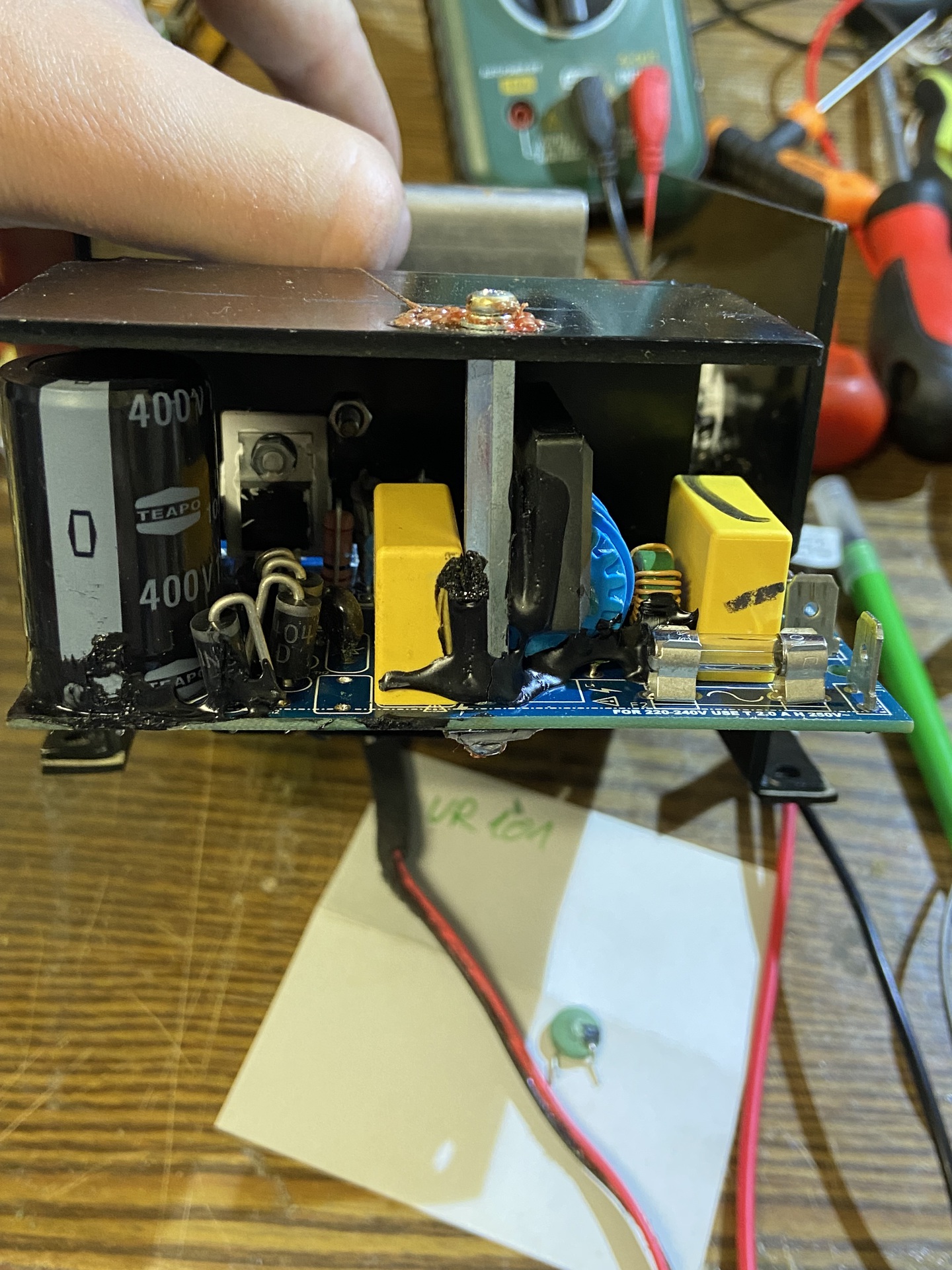

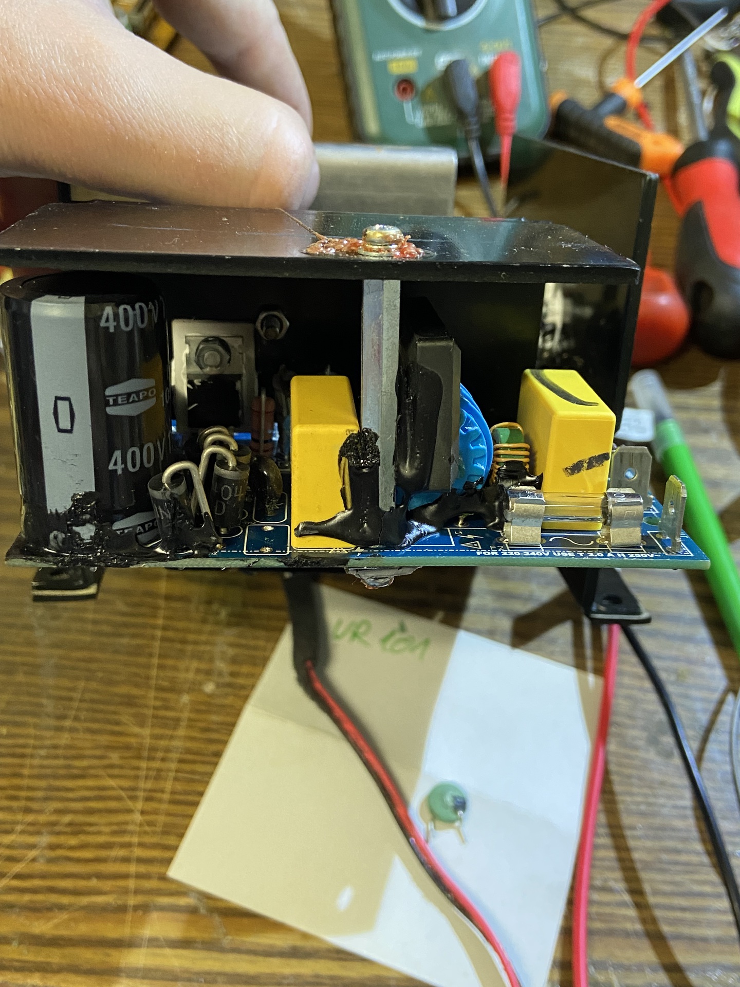

Remélem jó helyen teszem fel a kérdésem ne haragudjatok ha nem. Az lenne a problémám, hogy adott egy Logitech Z623 típusú 2.1-es hangrendszer. Kibányásztam a fő paneljét a mélyládából kapcsolóüzemű a tápja azonban a biztosítékot azonnal kilövi bekapcsoláskor. Az IGBT-t mértem (egyelőre csak sima multimérerel) de nem zárlatos, egyenírányító diódákat amin komolyabb teljesítmény halad át mind végig mértem mind rendben van. Kondánzátorok a táp oldalon rendben vannak. Kapcsolást nem találok sajnos hozzá a neten ha abban tudnátok segíteni vagy bármilyen tippetek van mit nézzek meg örömmel venném.
Előre is köszönöm!
(#) reloop válasza kebazsi hozzászólására (») Nov 28, 2023 / 1
Fotózd le ezt a tápot, lehetőleg mindkét oldaláról!
Ha szerencséd van csak a varisztor ment zárlatba, de haladjunk módszeresen.
Válaszd le róla az erősítőt, remélhetőleg csak egy csatlakozót kell széthúznod.
Indítsd el a tápot 230 V-os izzón (40-60 W) keresztül, számolj be az izzó viselkedéséről.
A 100 V nagyságrendű kondenzátorokban jóval a kikapcsolás után is lehet feszültség!
Kapcsoló üzemű táp javítása során egyébként is tartsd szem előtt az áramütés veszélyét!

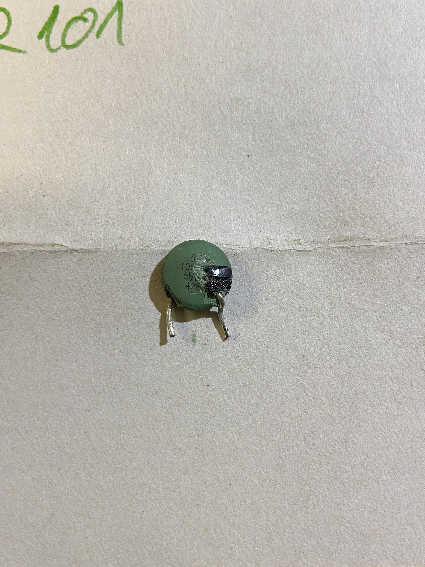

(#) kebazsi válasza reloop hozzászólására (») Dec 1, 2023 /
Most jutottam csak újra ki a műhelybe, sajnos nem tudom lehúzni róla az erősítőt egybe van vele. Kiforrasztottam a varisztort remélhetőleg bár a felirata nem látszódik rendesen. Így kiforrasztva 10,5 Ohmot mérek rajta ez tudtommal nagyságrendekkel kevesebb mint kéne lennie. Engem egy dolog zavar össze a kiforrasztott alkatrész mögött van egy másik varisztornak tűnő elem de annak a pozíció száma Z1 amit kiforrasztottam pedig TH2 és ami mögötte van annak rendben van az ellenállása 900k Ohm körül.
(#) reloop válasza kebazsi hozzászólására (») Dec 1, 2023 /
A TH2 pozíciószám termisztorra utal, az indítóáram korlátozó NTC-nek mondanám, ha sorosan van az áramkörben. A mért ellenállás is illik a képbe.
Igen valószínűleg igazad van. Esetleg még valami ötlet merre induljak mit nézzek meg rajta?
