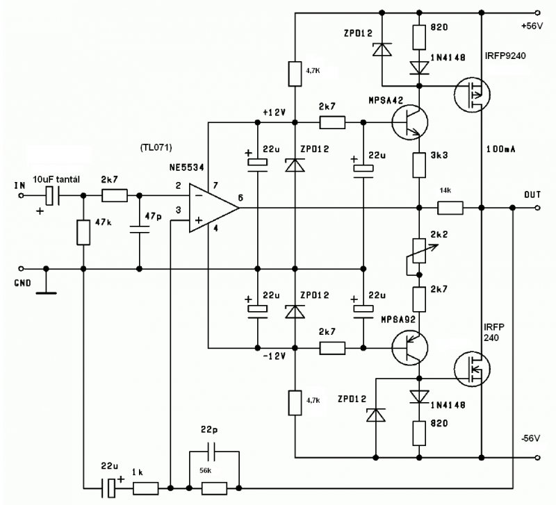

Igen a tda7293 birja +-50v-ig.De ha minosegi hangzas kell akkor vf2-ot ajanlom neked.Ez a kapcsolas egyszeru es nem olyan draga megepiteni.
